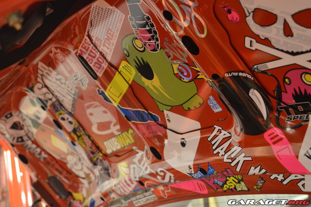

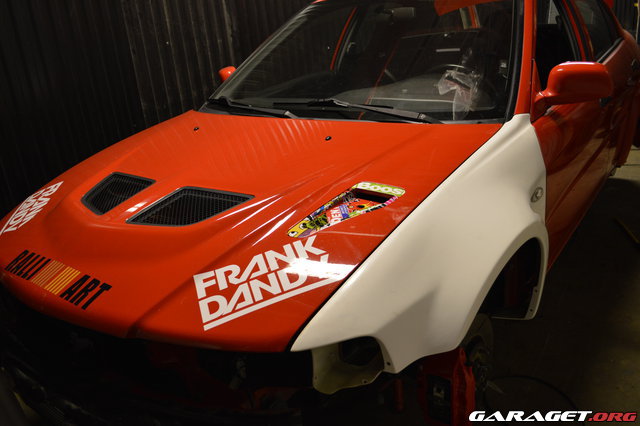

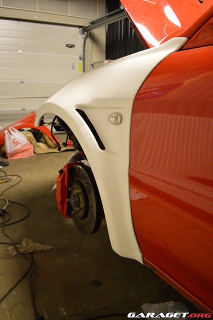

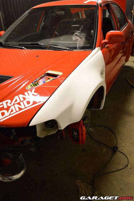

Blev en liten sväng i garaget idag. Har börjat måtta in skärmarna innan lack. Blev rätt bra men det e noga hur det sitter med alla mellanrum vid huv och dörrar så lite pill blir det.
https://www1.garaget.org/gallery/images/151/150599/150599-14669f7827d54aff117649dfa99f8920.jpg
https://www1.garaget.org/gallery/images/151/150599/150599-eeb3cb933a5a55133b16e00f01dc292f.jpg
https://www1.garaget.org/gallery/images/151/150599/150599-037ec011d13367d9e59169a2b3aaeab5.jpg
Lite kvar att göra innan det e perfekt. Testade de nya blinkersena oxå. Snyggt. fick med bagageluckan med. kommer komma en liten grej till där tongue

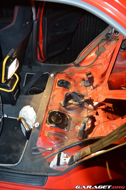

Blev att slite ur baksätet för att göra plats åt buren som kommer senare. Kommer ju ändå vara i service hålen til tanken så lika bra att ge det plats. Fick ju nerslag på besiktningen att jag inte hade bälte i mitten fast bilen var reggad med 4 passagerare. Fivck jag låna bälte från saaben cool

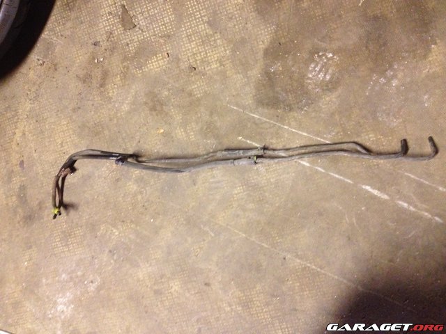

Gick lite vartannat med rör och slang så jag plockade bort fram till röröen som går under bilen. Sparade en bra koppling som kommer användas igen.

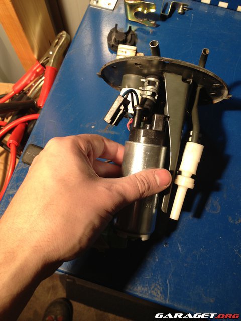

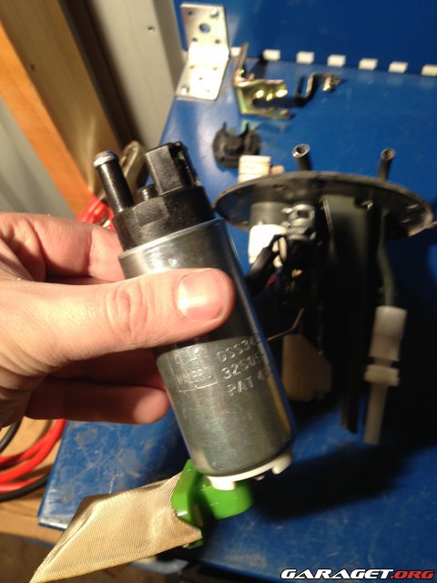

Bort med walbro pumpen
https://www1.garaget.org/gallery/images/151/150599/150599-07b1e3de3edcb2fd9ff888b1cc33eb65.jpg

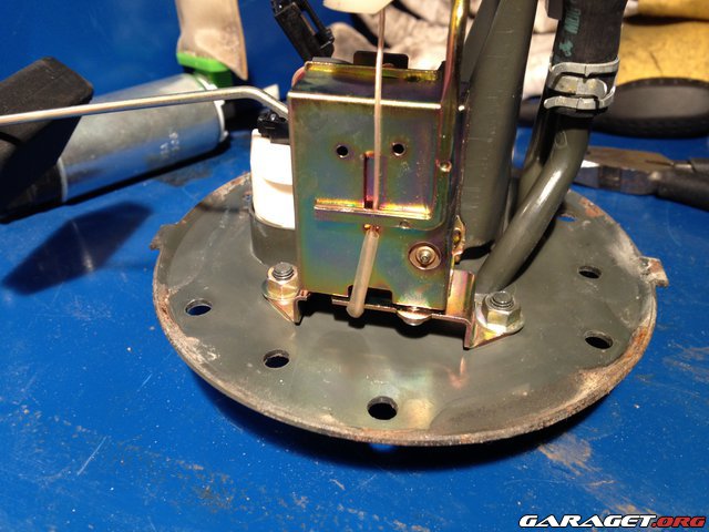

Sen blev det att plocka bort delen som sköter tankmätaren. Den funkar ju lite si och så ändå.
https://www1.garaget.org/gallery/images/151/150599/150599-1f47c4cdeea0d0f4b6ef5e90e11d8d76.jpg

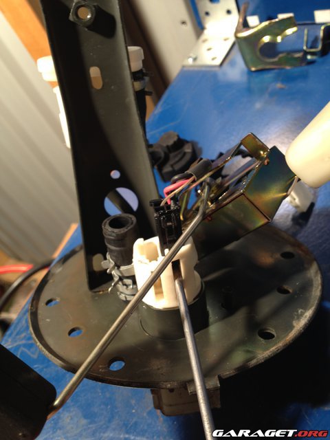

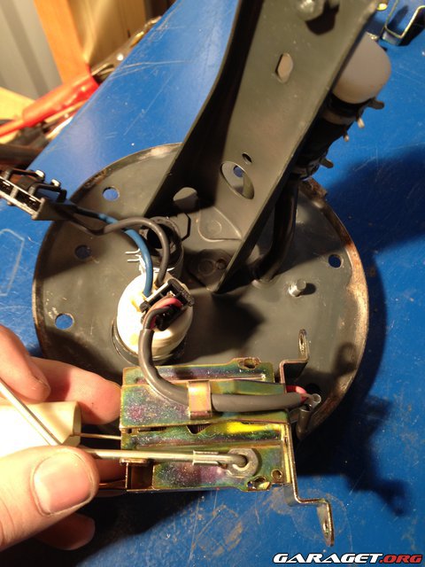

Sitter en kabel till mätaren och en till pumpen. plockade bort båda för att få loss eldelen.
https://www1.garaget.org/gallery/images/151/150599/150599-316bc2d179280c1d5174c282203aac69.jpg
De sitter lite lurigt men det går bra att få loss dem med en smal skruvmejsel.
https://www1.garaget.org/gallery/images/151/150599/150599-888e027f23a655305e59baf0ea5aa41c.jpg

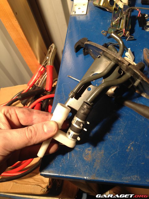

Bort med delarna till returen.
https://www1.garaget.org/gallery/images/151/150599/150599-153a336f2c5f22660073b79516dfb2bd.jpg
Sen satt ju denna fastklämd så det blev lite pill att få bort den. men det gick med lite tålamod.
https://www1.garaget.org/gallery/images/151/150599/150599-dd5d5f53e09cc2aa2732a4e3c4f1b68a.jpg

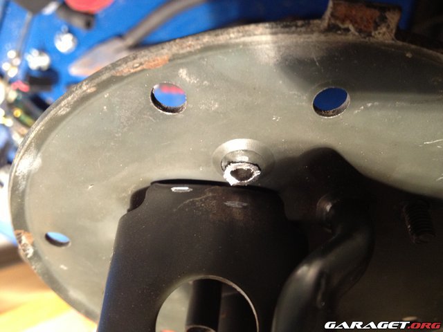

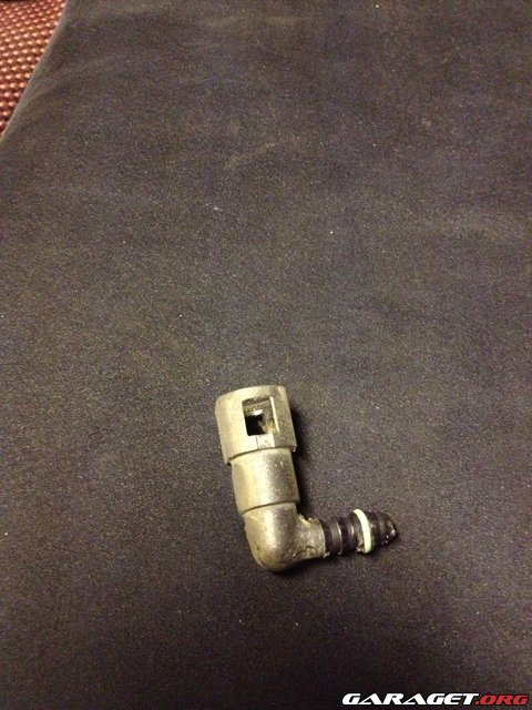

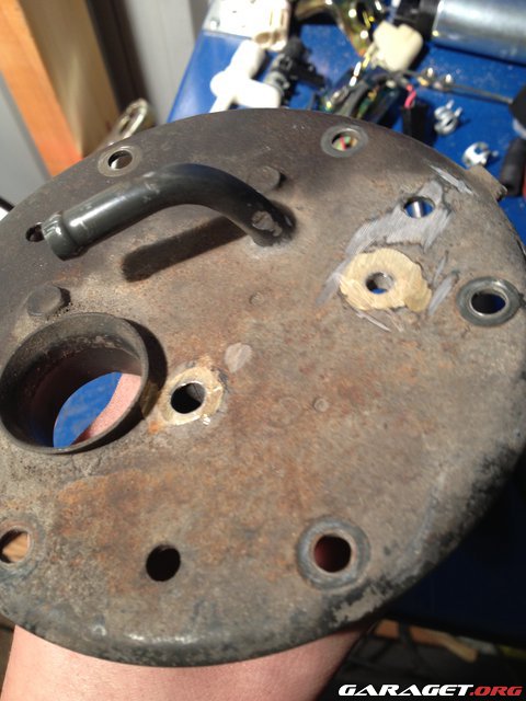

När allt var borta så kapades de gamla matar och returrören bort för att göra plats för lite AN anslutningar.
https://www1.garaget.org/gallery/images/151/150599/150599-361e86eba2a9e3550ff581bb07be86ad.jpg
Även undertill fick rören lämna plats för nytt.
https://www1.garaget.org/gallery/images/151/150599/150599-388bbee225c7768dab34efc4d7595e2d.jpg
