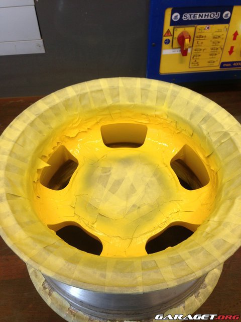

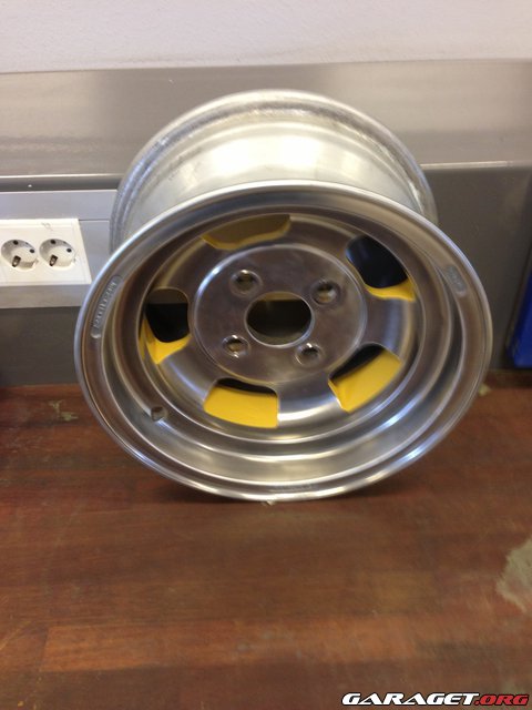

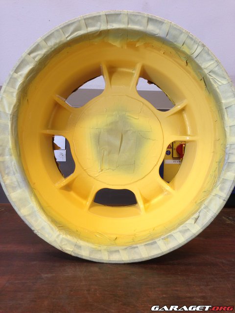

Nu har jag provmålat en fälg.
Tycker det vart helt okej, nästan så man kan vända dom fel å de blir snyggt ändå :-)
https://www1.garaget.org/gallery/images/121/120291/120291-bd69ea537d19d422a893346157488f8c.jpg
https://www1.garaget.org/gallery/images/121/120291/120291-2acb600f31847fb2cd126980594a889e.jpg
https://www1.garaget.org/gallery/images/121/120291/120291-b103d4f83894f32a171c5d7e6e85dd77.jpg

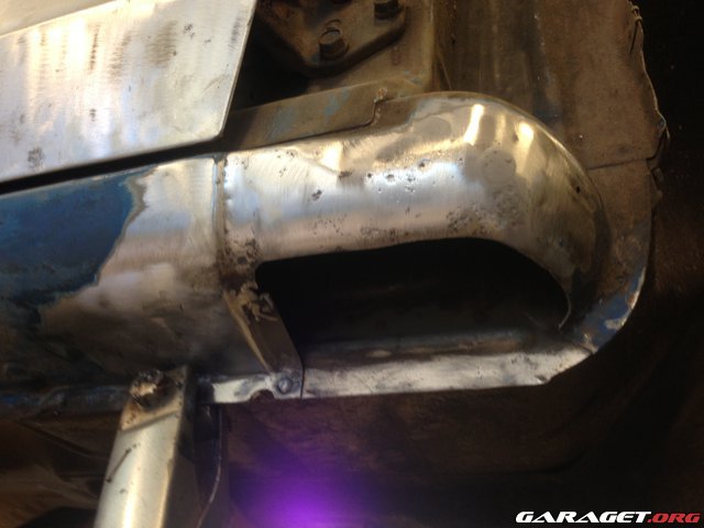

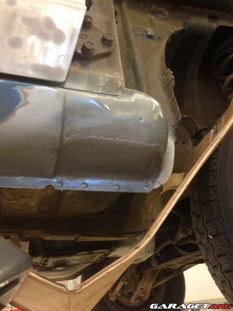

Har fått lite ork å lagat ett av hörnen, bara tre kvar...
Samt fixat lite med bromsarna fram, det blir skivor och bromsok från aygo.
https://www1.garaget.org/gallery/images/121/120291/120291-11964b702fc388a4dc02d7e96ba8944a.jpg
https://www1.garaget.org/gallery/images/121/120291/120291-e4b3bc58e8af7c68eaceaeada8d46b2d.jpg
https://www1.garaget.org/gallery/images/121/120291/120291-c366601d84f8abcc2a81b7ac5455da3c.jpg

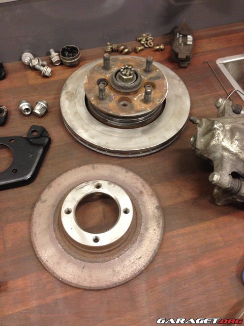

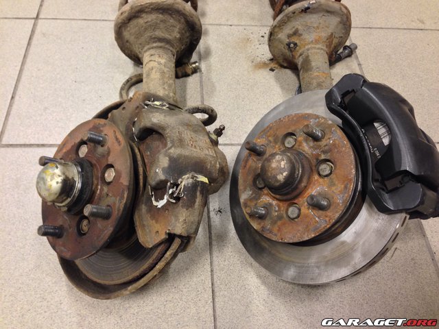

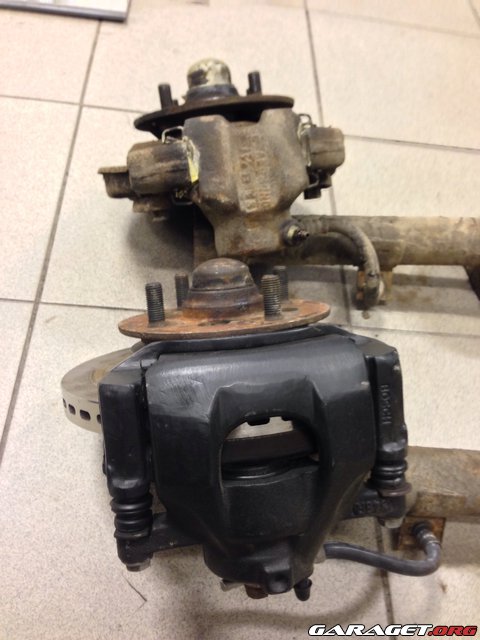

En bild på skillnaden av broms fram smile
https://www1.garaget.org/gallery/images/121/120291/120291-65a8b49683888847ed7fdcbd20dd3716.jpg
https://www1.garaget.org/gallery/images/121/120291/120291-949ada2ff42ea264b53a5ea3c4a951d5.jpg

Snyggt Bygge! Har en blå ke20 själv, för jäkla trevliga smile
Hur kommer du göra med bromsarna? kommer du flytta över hela dämparen med nav och allt? smile
Glad.
71 Inlägg
1 november 2013
Har svarvat om skivorna så dom passar på original navet, byggt om hållaren till bromsoket samt justerat oket med rondell för att passa med fälgarna :-)

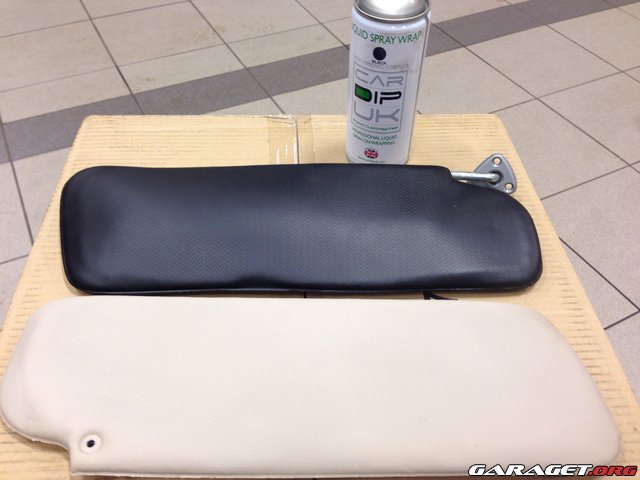

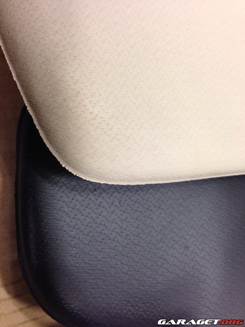

27 november 2013
Lite jobb sug har fallit på smile
Inredning ska vara svart enligt mig, så bara att måla på.
Visar skillnaden mellan orig. å svart.
Samt en närbild på resultatet :-)
Mycket nöjd.
Ytan känns lite gummi, nästan som den just lämnat fabriken.

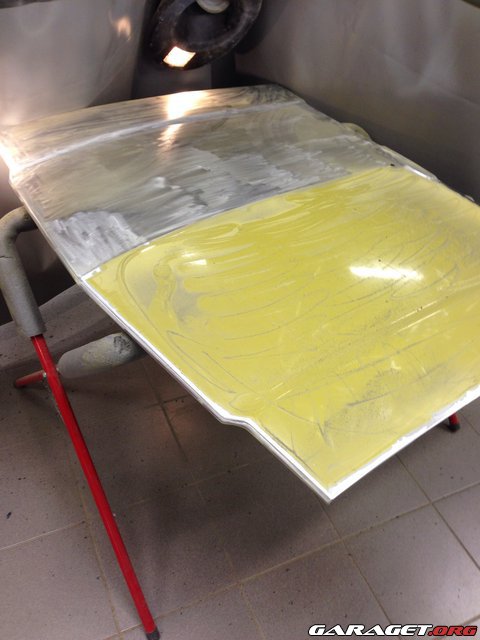

9 februari 2014
Då kör man igång igen, hoppas orken håller fram till en lack.
https://www1.garaget.org/gallery/images/121/120291/120291-3c3806c4a74fa024342c1c08cd4cde58.jpg
