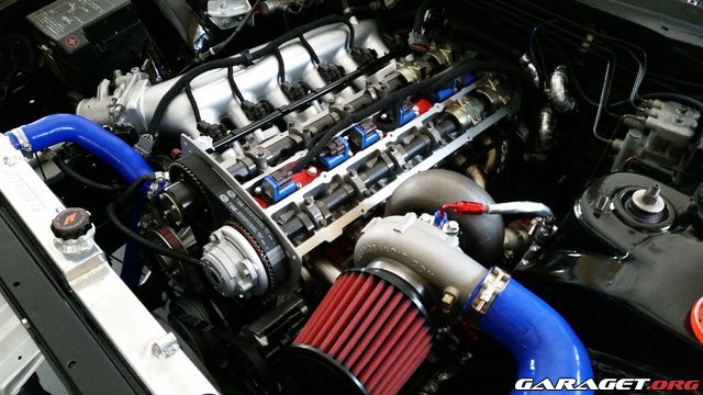

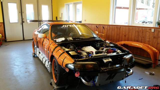

Motorn är i o det mesta kris krams omkring är iprincip klart smile
Har halva avgassystemet kvar att bygga, sätta på en klocka på BTR'en, koppla el till mapsensor samt laddtrycksstyrning, sätta på ventilkåporna, fylla Vxl låds olja, lufta koppling, o fixa en servobehållare o tjaa sen hoppas på att den
startar!! big_smile

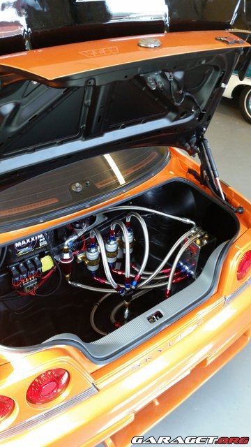

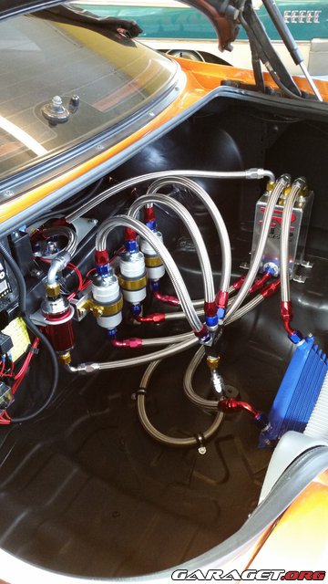

Bränslesystemet är klart!
AEM E85 320l pump fyller catch från tanken.. cool

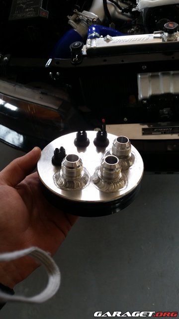

Min special tank adapter som jag fått svarvat o sen fått på AN10
anslutningar smile satte dit gummi pluppar för kablarna till nivå givaren o pumpen.
https://www1.garaget.org/gallery/images/149/148884/148884-376939b719f79f3cce4791b45636f71b.jpg

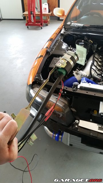

Torque kylen på plats med. Allt annat är färdigt med smile
Blev bra. Men får kolla o få till nått luftintag eller liknande till kylaren så den gör nytta.

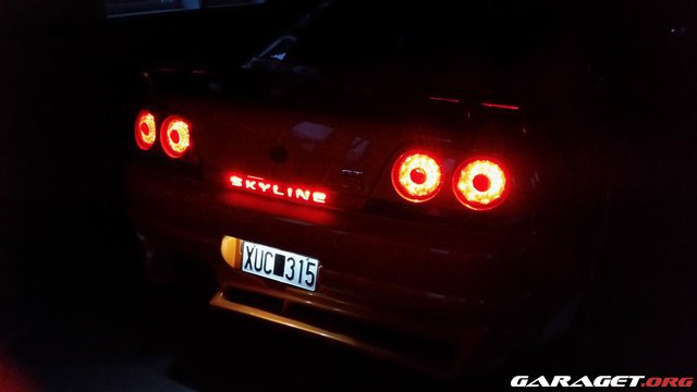

Satte i led i skyline märket, blev med bra smile

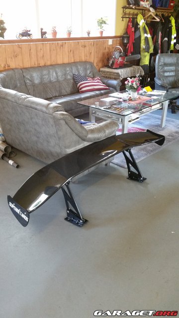

Slängde mig även in i andra nissen en sväng till Falun o köpte mig en
Japspeed vinge cool

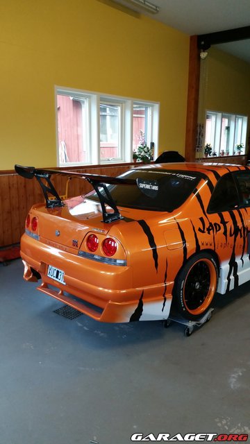

Tight men de gick hehe. .
https://www1.garaget.org/gallery/images/149/148884/148884-f71eb3f41d1db5259f9a15c657326f95.jpg
https://www1.garaget.org/gallery/images/149/148884/148884-4e5f6cf2d113bc897f961090ea5a4994.jpg
Blev ballt wink men måste staga upp vingen så den blir stabil på nått vis.

Sen har jag byggt mig screampipe's till mina Tial wg's o lindat dessa med DEI titanium bandage smile
https://www1.garaget.org/gallery/images/149/148884/148884-1767bf78206ef8b37d6a2c292bcc2723.jpg

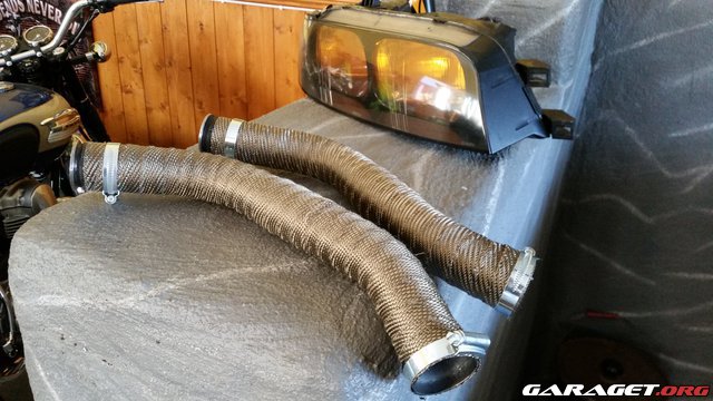

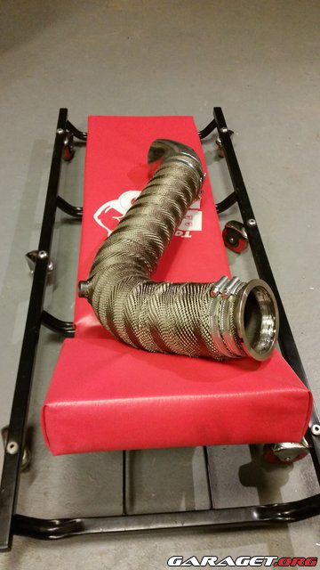

Även byggt mig en DP efter endel mixter, 3,5" blir det i hela systemet hoppas de räcker åt smile blev kanon o lindat denna med..
https://www1.garaget.org/gallery/images/149/148884/148884-4938288e6f9ee1fa3efb9c48a2417540.jpg

Oljekylare,  btr, vacumslangar osv är även ikopplat! Dock inte på bild ännu hehe..
https://www1.garaget.org/gallery/images/149/148884/148884-09b121325ffd9eee4a4d52c2da3aac9b.jpg

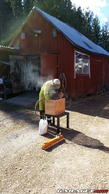

Har även plockat isär strålkastarna o gjort rent dom osv.. fick även för mig o tona glasen lite roll fronten fick jag fräsa ur endel på för att det skulle passa med ic rören.

På nått sätt o vis lyckades jag att övertala min tjej att göra detta skit jobbet åt mig.
Haha, så motor kåporna o fjäderbensstagen är inlämnade på Helmia för lack nu!! big_smile

Fyfan va grymt bygge du har gjort!
Blev klockrent med vingen!!!! Precis så en "skajja" ska se ut 👍😉

Hur har du gjort med överpumpningen från andra halvan av tanken när du bytt locket på armaturen?

Blir ruskigt snyggt detta! O de motorutrymmet hade man ju inte tacka nej till direkt! :p Vingen satt som en smäck! big_smile

Tack o tack lol höga vingar gillas! Ja hoppas set går bra i bänken när det är dags.
Kmr inte va lite nervös eller så tongue

Menar du från AEM pumpen i tanken till locket? Har en vanlig slang anslutning under locket som slangen från pumpen är fäst på som sen går över till AN då smile
