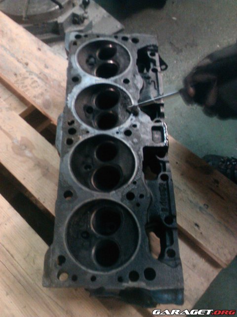

topplock innan planing

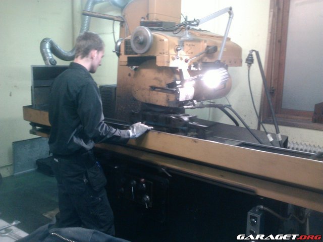

fick hjälp av brorsan med planslipning avtopparna ett stort tack för hjälpen bror smile

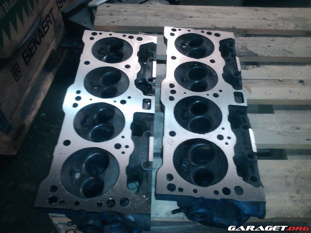

slutresultatet grymt bra tack bror smile

fint med j-toppar är det 2.02 insugsventiler? smile ska du porta dom?
tja vet ej vilka ventiler det är men dom ska vara orginal j-toppar från 71 .och portas ska dom:) ska försöka få tag i hennny kickmaier och se om han kan hjälpa mig med dom
