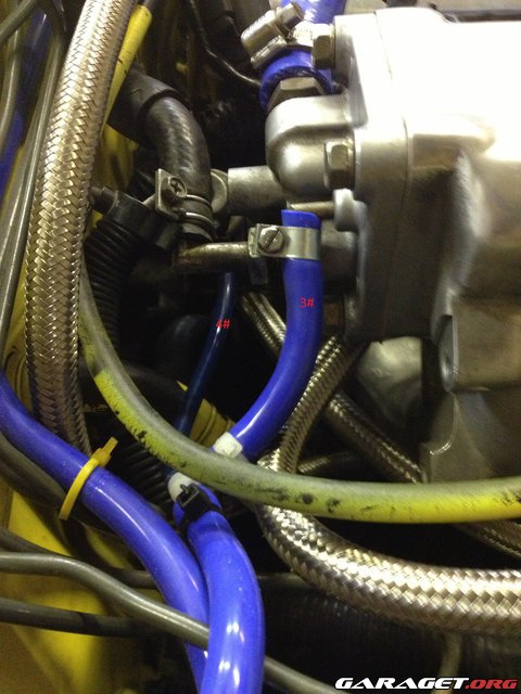

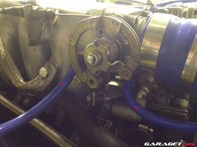

Skulle behöva er hjälp med att ansluta vakumslangarna rätt på min CA18DET.
Vart ska följande anslutas till? (skriv 1#, 2#, 3#, 4#)
Boostcontrol (Greddy) sen vidare till wastgate
Laddtrycksmätare
BTR (orginal plus en extra)
https://www1.garaget.org/gallery/images/27/26259/26259-ae6229719326a1c1cb4362a37d1a7e3f.jpg
https://www1.garaget.org/gallery/images/27/26259/26259-2f654f39e641ed7b42ba77eae3de4e59.jpg
Tusen tack på förhand.

BTR bör du koppla till en egen anslutning på insuget. BTR och MAP sensorn som är viktigast så dom ska ha egna anslutningar.
Boostcontrol: På slangen mellan, turbon och wastegaten. Eller iaf innan spjället. (t.ex anslutningen som sitter på undersidan spjället.)
Laddtrycksmätare kan du koppla in där kolkanistern satt förrut.
