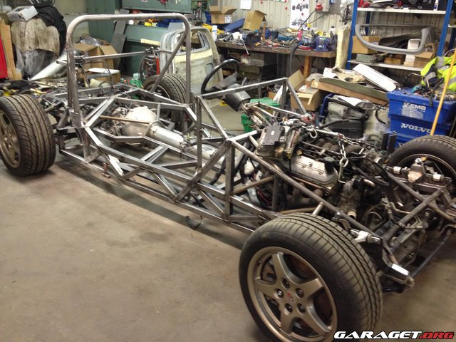

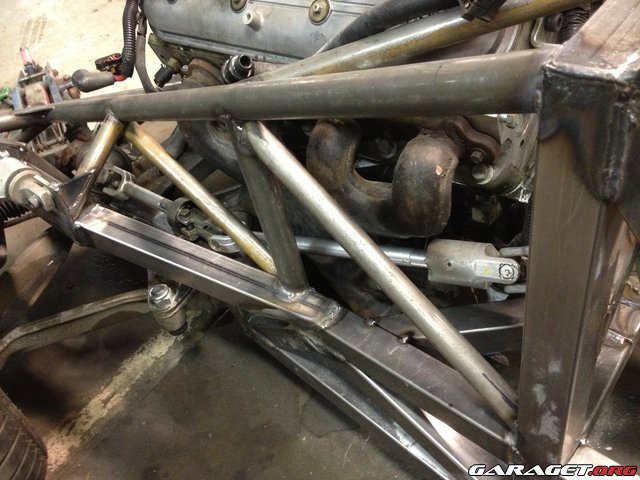

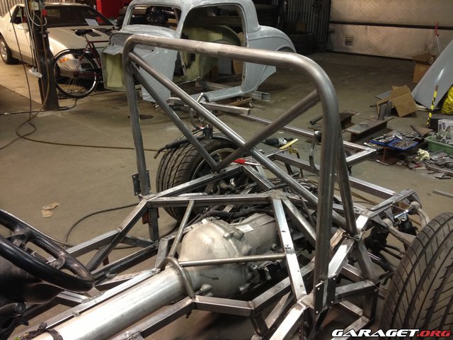

Tack! Kull att höra. Själva bygget i sig är ju även det ett race. Eller 2 race egentligen. Färdigt fort och kosmetiskt riktigt. I mitt fall har jag mest gått på den första linjen. Vinkelslip och färg döljer hur mycket som helst! smile smile
Rullande chassi nu. Div helsvetsar kvar och bromspedal, sen byggbesiktning. ja dragkroken åxå.....

Du behöver väl inte ens svetsa nåt i ramen?  I princip byggbesiktning i slutet av april smile
Jag har inte direkt siktat på nån tid den ska vara klar. Men jag vill provköra innan nästa vinter. Med eller utan kaross.
https://www1.garaget.org/gallery/images/119/118730/118730-b2e687b5ecd14e1a7e6b83b64163e5b8.jpg
https://www1.garaget.org/gallery/images/119/118730/118730-4bcae0ec221de8669982e4d114abbde0.jpg
https://www1.garaget.org/gallery/images/119/118730/118730-f690a73f642a1fde27476e205bc8cbc1.jpg

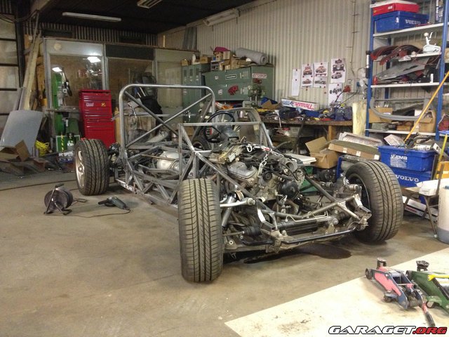

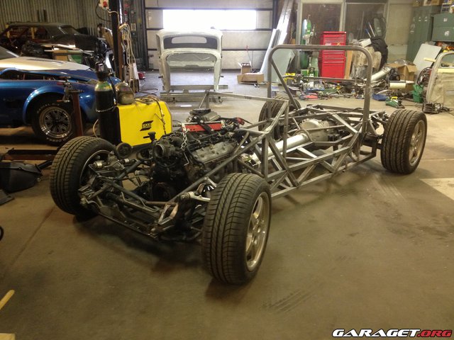

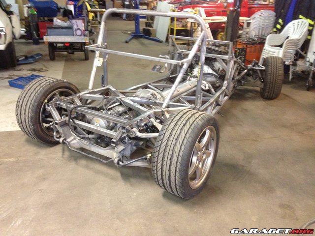

#219
Byggde kryss i bågen. Lika bra ifall man kör och trillar. Men mest för att ha nåt att fästa 5-punktsbältet i.....
Rattaxeln blev kanon, trots att den ligger otroligt nära motorn och ramen, så gick det ändå. Inga skarpa vinklar som växlar ut olika när man vrider på styret.
https://www1.garaget.org/gallery/images/119/118730/118730-05a42aff3073d9fc928b419b173823e9.jpg
https://www1.garaget.org/gallery/images/119/118730/118730-88192bb698e6fc00d560235e194b358b.jpg
https://www1.garaget.org/gallery/images/119/118730/118730-effca4418a049de56d057692a2edb249.jpg
