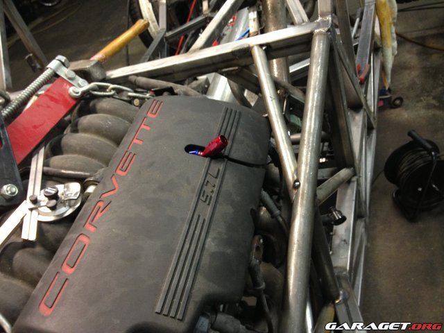

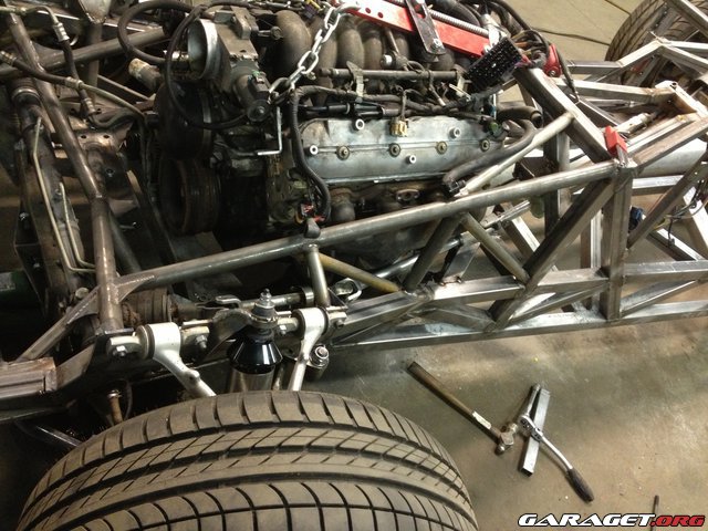

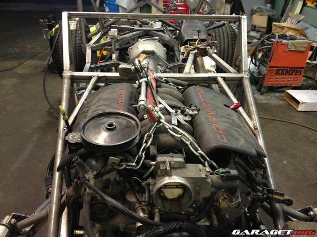

Jaha. Har flyttat lite rör och donat. Får nu plats med spolarna på ventilkåporna som var meningen. Även om det är fruktansvärt trångt.
Men fick åka hem tidigt i dag från garaget efter ett samtal från min hyresvärd att det var ett stort pådrag med poliser utanför. Inbrott hos grannen och 2 hunförarpatruller ochmellan 3 och 5 vanliga patrullersom cirkulerade runt med bilar och sprang med ficklampor. Jag fick inte gå in i mitt hus på 1.5 timme då hundarna inte skulle bli förvirrade. En alban tog dom undertiden jag var där ute, men det var fler och sprang. Tror dom tog fler sen, för dom hade sett en till flera gånger.
lite kul när det händer nåt.....

Du får flytta ut på landet som jag, där händer aldrig något sådant. Alltså att polisen kommer, inbrott däremot har vi gott om.
Tänk nu på att motorn flexar lite, du har mycket häst och då rör det på sig vare sig man vill eller inte.

Jo jag fäster motorn med en gummiupphängd vantskruv. Då rör det sig minimalt. Dessutom när jag rycker i motorn så kommer jag aldrig så långt att den tar i nånting. Blir kanon detta.

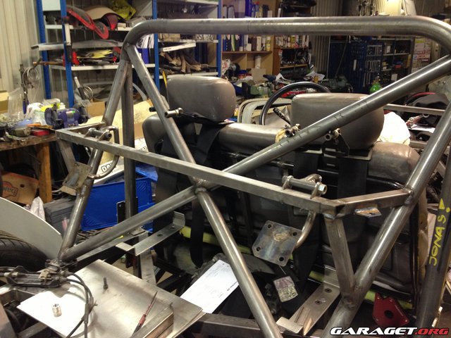

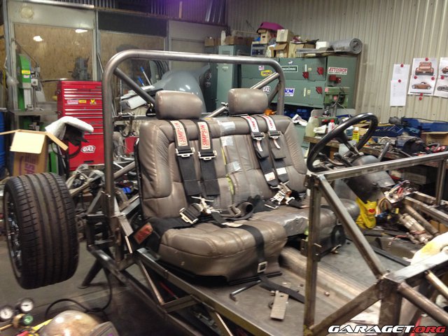

Ialla fall håller jag på lite med bälten nu. Tror det funktionsdugligt.
Ser lite snett och vingt ut på bilden. Men infästningarna är faktiskt ganska raka. Var lite svårt att hitta en bra punkt på ett rör som som går diagonalt och snett bakåt.
Men vinkeln på axelbandet pekar bakåt och aningen ner som det ska vara. Man blir lurad av nackstödet, men det ska upp en bit.

Ser skitbra ut, men det är inte godkänt vid registreringsbesiktning. Antigen rullbälte eller midjebälte men det blir kanske midjebälte?
Hur gör du med soffan? inte kan du köra omkring med gaffatejp?

Jo det blir 3-punktsbälte utan rulle. Midjebälte endast godkänt i öppen bil. Relevanta regler va?
Kan ta en bild strax på hur det kan komma att se ut.
