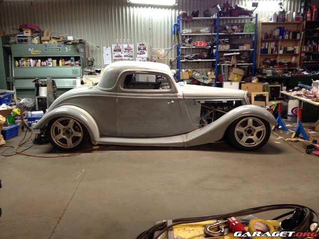

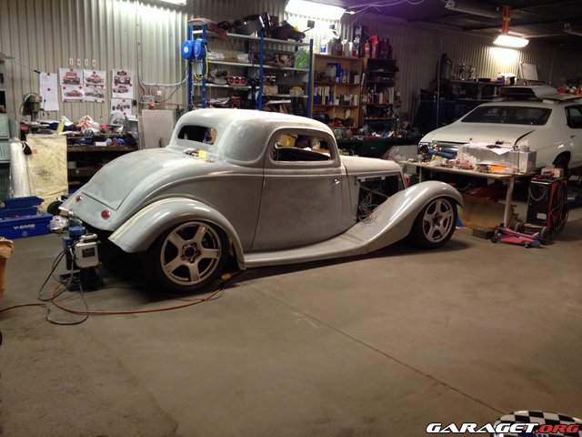

Alla skärmar upphängda nu. Förvisso lite provisoriskt ännu, men mycket lättare att justera in när när alla fästen är ditsatta. Har något fäste under fotstegen kvar, men kommer nog bara köra i nitmutter i ramen till det.
Nu blir det dörrarnas tur. Det är största problemet i hela bygget. Har inte en susning om hur man gör med rutkanal och skraplister i glasfiberdörrar. Men tror jag måste gjuta fast en aluminiumläpp på insidan av ytterskinnet för att fästa U-kanal och skraplist i.
Ideer mottages mycket gärna.

Skraplister har jag inte heller fått dit än. Borrar nog bara hål i undersidan på dörren wink Man e ju bara ute o åker när solen lyser
Kolla om du kan hitta nån bildörr i ungefär samma storlek, sen tar du hela innanmätet från den o flyttar över

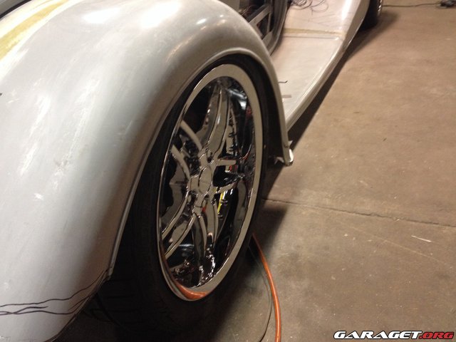

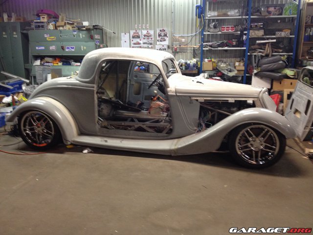

Så nu har jag egna hjul igen. Kom och ta dom om ni vågar. Denna gången sitter dom med låsmuttrar i ett larmat garage.
https://www1.garaget.org/gallery/images/119/118730/118730-f17973105c1284f7421c2dc2fc206861.jpg
https://www1.garaget.org/gallery/images/119/118730/118730-816359b98500b3b72505bad6e50e9ce3.jpg
Det var nån som tyckte jag skulle flytta ut hjulen för att dom satt för långt in... Ser ut som jag måste flytta ut skärmarna lite i stället.....
http://www1.garaget.org/gallery/images/119/118730/118730-f17973105c1284f7421c2dc2fc206861.jpg
http://www1.garaget.org/gallery/images/119/118730/118730-816359b98500b3b72505bad6e50e9ce3.jpg
Annars vet jag en hjullös rodd i mitt garage som kunde ta en donation wink
Ser bra ut! Släng på en dörr som inspirationsbild nu!
Ps, bilprovningen kommer få spader om du bygger bilen med spacers, en liten heads-up bara smile

Ha! Går inte att ha smalare däck på dessa fälgarna. Nä bara att göra hålen till bultarna i skärmarna lite ovala, så är problemet borta.

Nej nej, inga spacers här inte! Dessa fälgarna och däcken är något bredare än orginalhjulen jag lånade. Tror hans är 275 bak och mina 295
Jo dörren kommer väl på efterhand igen. Håller på och färdigställer tank och lite sånt nu bara.
