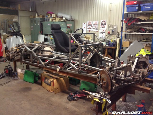

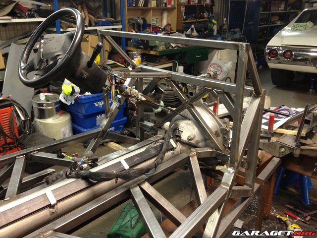

Jaha. Går trögt framåt nu. Har i alla fall helsvetsat allt man kommer åt uppifrån nu. beställt en massa saker som gångjärn lås och sånt eftersom jag ska bygga in fästen direkt i ramen och låta det även agera karossfäste. Slut på rör åxå som vanligt.......
Men ska bocka bågen nu åxå. Runda rör har jag hämtat. Sen kunde jag inte bygga klart rattstångsfästet eftersom jag kom på att jag ska ha hastighetsmätare..... Den kom i vägen, så det beställdes åxå. Kylaren som beställdes i går dök upp redan i dag. Det var snabbt. Kommer bild på den i morgon.

Trögt? Jag tycker det händer en hel del smile
Ditt rambygge ser rätt komplicerat ut med sin fackverkskonstruktion, varifrån har du fått ritningen - eller är det din egna konstruktion helt och hållet?
855 Inlägg
6 december 2012
Jag har inga ritningar, utan konstruerar utifrån fantasin. Har sneglat lite på factory five, men inte mycket är likt.
Så är det ju när man envisas med ett bygge ingen annan har gjort innan. Har i alla fall inte hittat bilder eller hört om någon som gjort så här. Har letat igenom hela internet tills jag kom till sista sidan.
Men i dag tog ja beslutet att bygga framvagnen. Har väntat på kuggstången, men kommer inte att få tag i den och motor förrän i mitten-slutet av januari. Så länge kan jag inte vänta. Sä när grejjorna kommer gröper jag ur och förstärker där det tar i. Måste ju komma framåt.

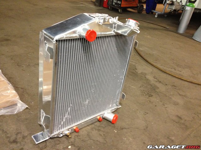

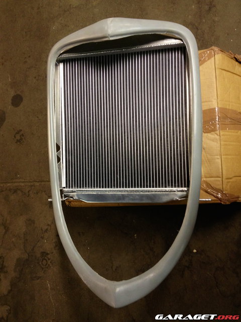

Lite update med bilder bara. Kylaren är en lowboy -32 kylare. Passar mej utmärkt på höjden  för att framvagnsbryggan med kuggstång och krängningshämmare kommer under kylaren. Så det får bli en plåt bakom maskeringen under kylaren.

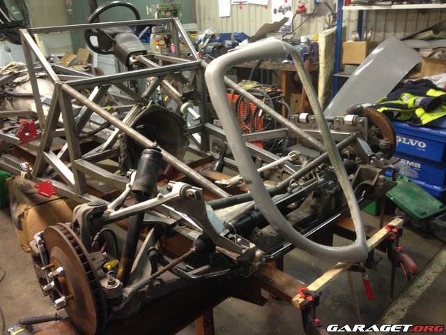

Nu har tummarna kommit loss igen. Framvaggan inmätt och kuggstången hämtad. Så nu kan jag bygga så vinkelslipen ylar!
Men kan inte bygga dit mycket mer rör just nu. Måste ha motorn så jag vet att den får plats. Det kommer nämligen bli skohornspassning.
