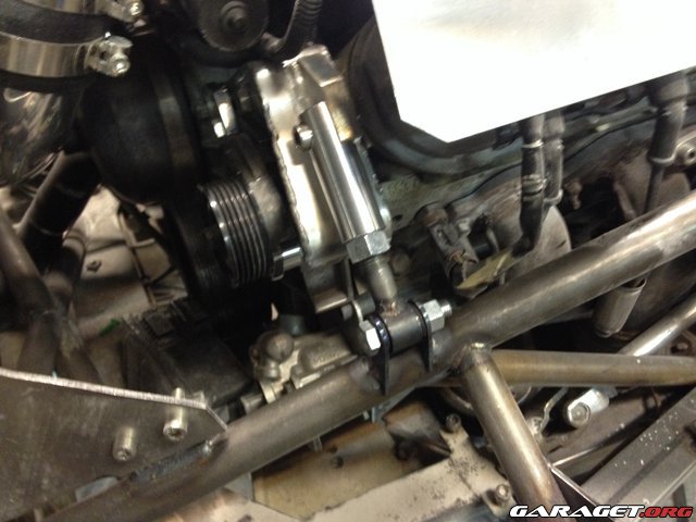

https://www1.garaget.org/gallery/images/119/118730/118730-c7909ae8920373ce9777a42cd336193a.jpg}
Såja. Då ska inte motorn röra sig i sidled.

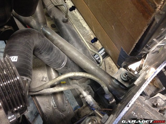

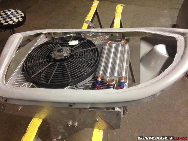

Japp! Nu har jag äntligen tagit tag i det svåra. Att färdigställa kylarkonstruktionen.
Det fanns ett påfyllningsrör i botten som var lite viktigt... Om man nu vill vatten i kylaren. men jag kapade till och häftade dit. Passade som fabriksmonterad utan att böja, bräcka och bända. Detta trodde jag skulle vara ett jättehatjobb! men tog ingen tid ju..... Då frågar man sig själv varför man drog sig många månader för det.roll
Det blanka aluminiumröret mitt i bild vi pratar om. Något trångt för slangen va?
Hydraulrören man ser huller om buller ska väck när moroten åker ur. Dom ersätts med stålomspunnen slang.
https://www1.garaget.org/gallery/images/119/118730/118730-75b4f746e2aeefbae8a0be28cdee2f33.jpg
I detta utrymmet man ser här, som förefaller gott om plats (insugsrör i aluminium bortplockat), ska slangar till/från automatkylaren (som hamnar på andra sidan kylaren) in i kylaren, och sen bak. Men även kylaren till styrservooljan ska hamna där. orginalmonteras precis där anslutningarna sitter i kylaren. Alltså måste även den moddas. Det medför att det inte går att använda orginal rör till den heller..... Nu sitter den på returen och alltså lågtryck. Så det är inte ett så stort problem.
Kommer inte att ta några närbilder på kylaren, då den ser för jävlig ut. Är inte så bra på svetsning i aluminium ännu. Och speciellt inte innan när jag började förstöra den.

Blev ju rätt mörkt det där ju....

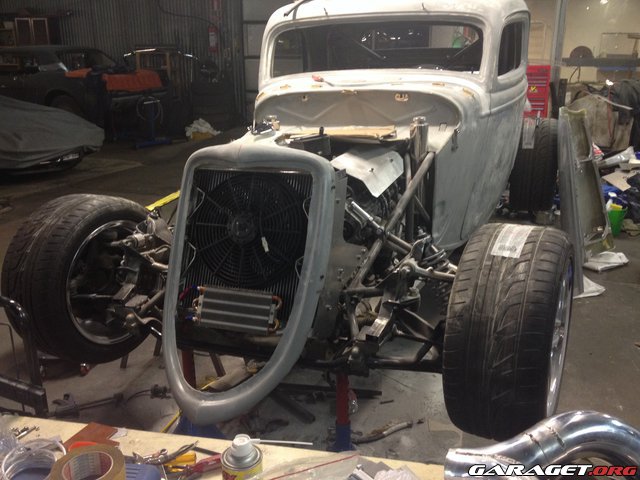

Smart att få in oljekylaren när du ändå håller på smile Jag kan btw inte släppa bilden du gett mig med feta framsulor tongue Kommer nog köra på 18x9,5 runtom tongue
855 Inlägg
17 september 2014
#633
HA HA! Men ser värre ut på bild än det är i verkligheten. Du är faktiskt den enda som sagt nåt över huvud taget.

Om du ska ha svart grill spelar det säkert ingen roll om fläkten är svart, men om du ska ha kromad så skulle det vara snyggare om fläkten sitter bakom kylaren, men där finns kanske ingen plats?
V. I. R. U. S. (Very Immature Racers of the United States)
For Those Infected With RACING Disease, Our Motto: "YOUNG ONCE, IMMATURE FOREVER"
Första medlemmen utanför US.
855 Inlägg
18 september 2014
#635
Nej jag får ju betala trängselskatt när remmen ska monteras!
