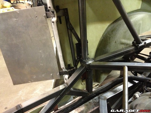

Sen kan man ju undra varför jag måste komplicera allt ännu mer??? Varför inte bara gjuta fast vinkelbockad alu plåt??? Det är ju allra enklaste. Går ju att sätta klammer eller va f*n som helst man vill ha där ju.
Har inte hänt så mycket på sistone. Vissa saker tar ju så lång tid att man blir förbannad! Håller fortfarande på med gångjärn. Och det på grund av att jag ska få färdigt karossfäste som hör ihop med gångjärnen.
https://www1.garaget.org/gallery/images/119/118730/118730-d506680141834b6be1ccd182d01a9d27.jpg

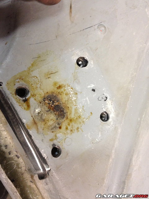

Sitter M6 insex i dörrstolpen nu provisoriskt. Kommer bli M8 försänkt rostfri där sen. Bra att börja med små hål och provmontera för att sen borra upp och ev flytta hålen något om det inte stämmer kanon. Sä gör jag med all plast.

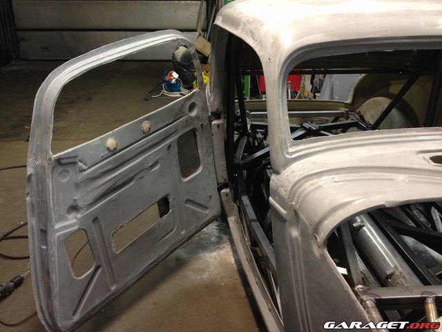

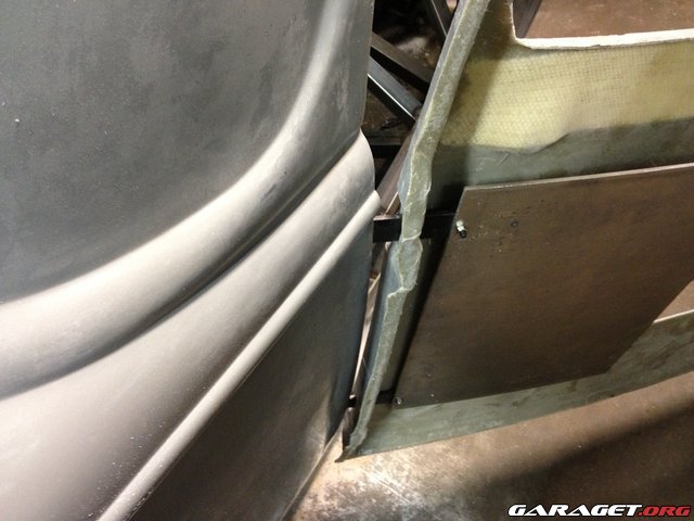

Det malde nåt kopiöst att mina dörrstolpar hade utag för utvändiga gångjärn. Jag vill åxå ha släta stolpar. Så i dag kapade jag ur och gjöt igen urtagen. Visst hamnar jag en vecka tillbaka, men ska ju ändå ut och resa en månad, så det kvittar ju. Nu blir man ju motiverad att lägga på ett kol och börja arbeta. Dessutom jobbar jag sista helgen nu på fredag, så jag tjänar en helg dessutom där.
https://www1.garaget.org/gallery/images/119/118730/118730-ff1c005d22be01b59fdeb088c74591f7.jpg
https://www1.garaget.org/gallery/images/119/118730/118730-340072386602150f306b08d82d7d75a6.jpg

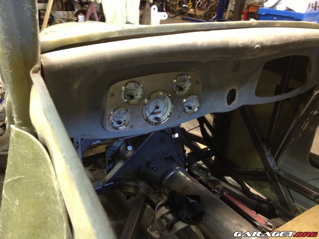

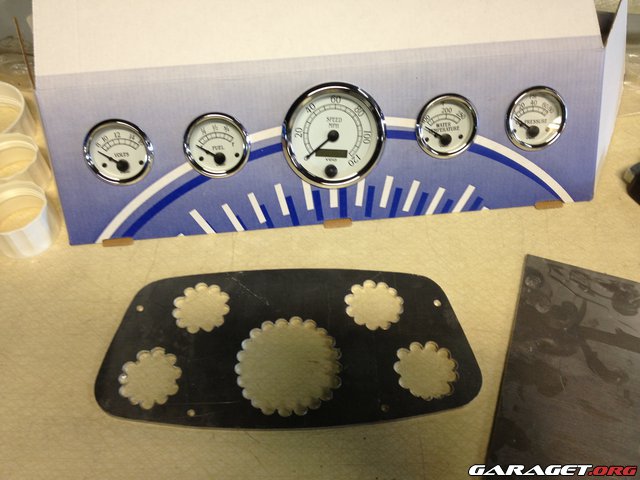

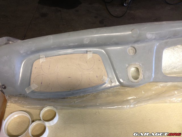

Fortsatte med lite kosmetik. Det ska ju göras nån gång. lite som att börja med att måla luftburken när man ska helrenovera ett rostlik. Nä men jag behövde se hur mycket plats jag fick innanför då det kommer mer rör där till rattstången. Men mätarna bygger ju skitlite.
https://www1.garaget.org/gallery/images/119/118730/118730-8bbc55a93d956d33cc222b3ca9401e9c.jpg
https://www1.garaget.org/gallery/images/119/118730/118730-a3b21a2856294676465fe97bbfde7f4f.jpg
Har ingen styrd maskin i garaget, så det fick bli mäta, ritsa, borra och slipa. Men gick ju det åxå. VAD jag vill ha en trådgnist!!!!

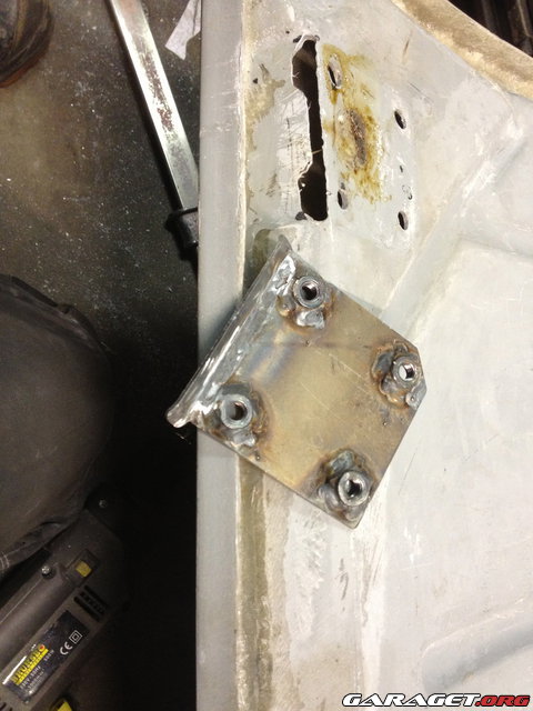

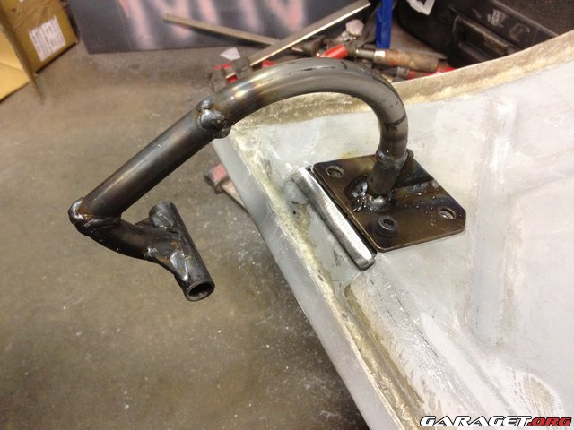

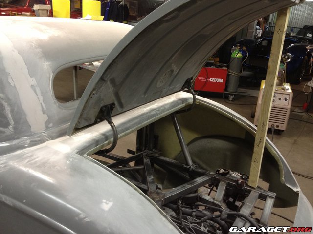

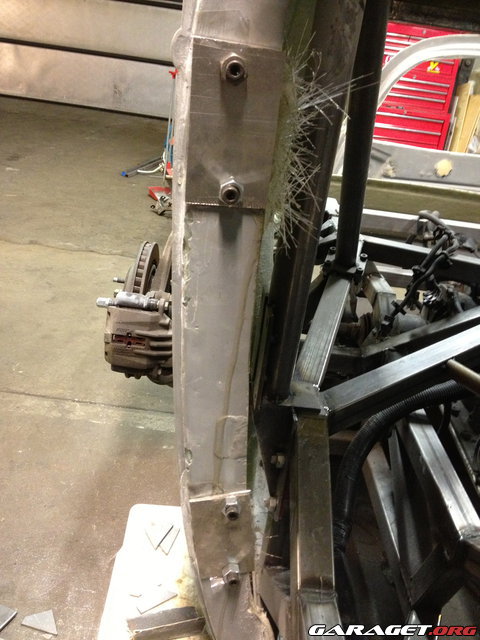

Jaha... Då fortsätter vi med gångjärn! Hur mycket gångjärn har en bil egentligen???
https://www1.garaget.org/gallery/images/119/118730/118730-2f57b424f75e766791bf3b105f23a4ba.jpg
Plåt med svetsmuttrar
https://www1.garaget.org/gallery/images/119/118730/118730-393b054f05f3cbd7d89b86bb6fd78e7c.jpg
Plåten införd under innerskalet i luckan. Hålen något större än M8 bultarna så det går att justera. Blecket som är svetsat i lite vinkel har som enda uppgift att förhindra att jag tappar in plåten i luckan.
https://www1.garaget.org/gallery/images/119/118730/118730-5ab3fb3abfbe9c69ac1d128d55186294.jpg
Oslipat, rått och jävligt ser det ut. Skulle tigat detta, hade inte ro att vänta. Så drog ihop det med migen. Skulle ställt ner svetsen mycket, men blir att slipa lite.
https://www1.garaget.org/gallery/images/119/118730/118730-568cf694cbcdd88687f578b7957d44e7.jpg
Anledningen att det ser lite konstigt ut är att det tog säkert 3 försök med kapande och svetsande innan geometrin funkade. Visst kan man göra om dom så det ser snyggare ut, men orka! Det funkar ju nu.

gissar att det inte var lätt att få till funktionen på dom där fästena/gångjärnen till bakluckan wink
855 Inlägg
26 januari 2013
#137
Nej. Därav det jävliga utseendet. Och den brända gelcoaten bakom där dom är skruvade i luckan. Men jag tror nog jag kan slipa till och få hyfs på det. Skickar på varmgalv sen.
http://www1.garaget.org/gallery/images/119/118730/118730-8bbc55a93d956d33cc222b3ca9401e9c.jpg
http://www1.garaget.org/gallery/images/119/118730/118730-a3b21a2856294676465fe97bbfde7f4f.jpg
http://www1.garaget.org/gallery/images/119/118730/118730-2f0df33df0856e2d536726ac739dff15.jpg
Snygga mätare i klassisk stil!
855 Inlägg
26 januari 2013
#139
Vill behålla lite av det klassiska stuket även om det i det mesta är tänkt som en modern bil. Lite svår avvägning när man blandar gammalt och nytt utan att det bara ser bladdrigt ut.
Men det fina med att bygga eget är att det är inte färdigt bara för det är klart. Inget är ju orginal så man kan ju alltid bygga om sen!

855 Inlägg
26 januari 2013
#140
Blev bättre sen jag slipat på dom lite. Men sen kunde man laserskurit dom ur aluminium åxå. Snyggare.
Men det går alltid att uppgradera senare. Nu funkar det och jag har ganska mycket annat att ta mej för.
Dom är ganska diskreta och med färg på så tror jag inte dom skämmer. Faktiskt mycket stabila med. Det var jag skeptisk till faktiskt. Tänkte leta upp justerbara gummistoppers till hörnen så man kan justera in luckan exakt. Ska nämligen spackla ihop den med skärmarna. Då måste den ligga rätt hela tiden ju. Den stämmer inte 100 efter bilen, men det har med krympet att göra
