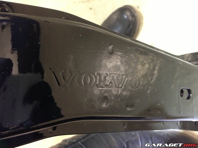

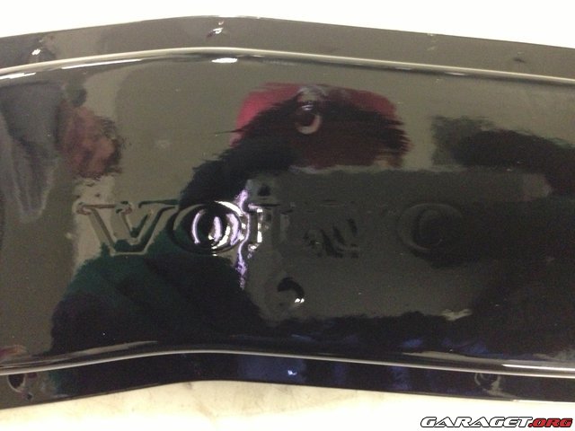

Här kommer ytterligare bilder från idag smile
Skillnad på mittbalken ? smile
Innan
https://www1.garaget.org/gallery/images/165/164762/164762-94b7a86a08460f6d9fa3c3418a946d47.jpg
Efter
https://www1.garaget.org/gallery/images/165/164762/164762-a63502bdf966202918395f3418009611.jpg
https://www1.garaget.org/gallery/images/165/164762/164762-c406b6ebb81f48fb3a6e5c149fbb03c7.jpg
Nästan så man kan använda som spegel

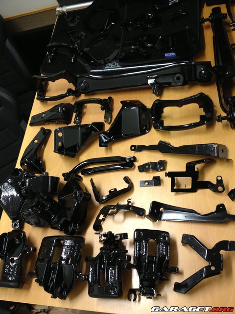

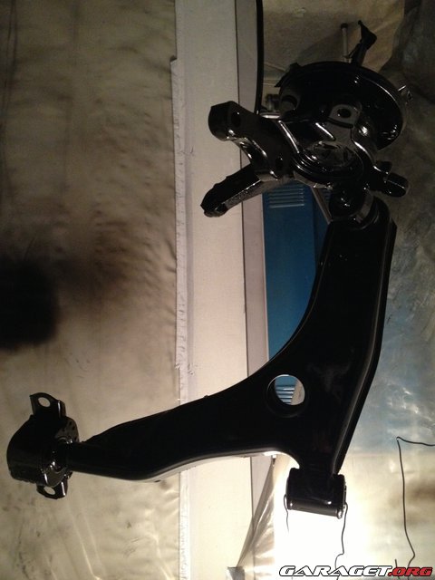

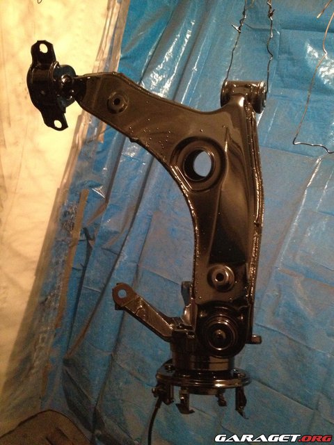

Lägger upp lite bilder smile
lite delar lackade smile
https://www1.garaget.org/gallery/images/165/164762/164762-e4dea60ca6a998c4c93da7cdd81458ce.jpg
Orginal oken smile
https://www1.garaget.org/gallery/images/165/164762/164762-a5ddb34ef7af2a6979ad5f895d6ff7d7.jpg
https://www1.garaget.org/gallery/images/165/164762/164762-d357191505163a88ab13e66403631406.jpg

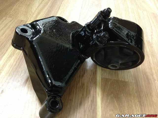

Motorfäste
https://www1.garaget.org/gallery/images/165/164762/164762-f1d2b6dc0881a133912dec0dae140807.jpg
https://www1.garaget.org/gallery/images/165/164762/164762-dedc4977b6c52199ddeb484ee169fc57.jpg

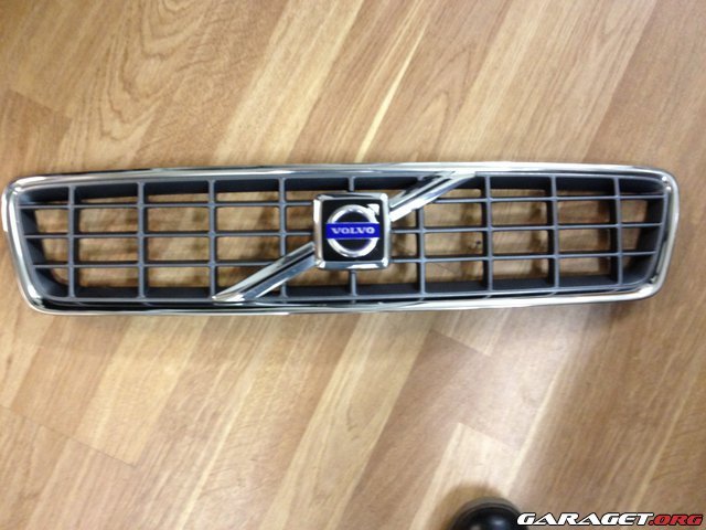

XC Grill fick tag på billigt smile Men har beställt en splitter ny smile
https://www1.garaget.org/gallery/images/165/164762/164762-1c0f09001aa7dad4c444ffb21fa65015.jpg

Ser ut som du har lackerat alla grejer med samma svarta färg, även bromsok och motorfäste. Delar som kommer utsättas för hög värme kräver speciell värmebeständig färg wink annars finns risk att färgen börjar koka och ramla av.
Senast redigerat av Consan (5 februari 2013)
354 Inlägg
5 februari 2013
#116
Jag har en sambo som är lackerare så jag tror han vet vad han gör smile
Hade ju lila bromsok förut som JAG hade lackat med 2k färg och gissa vad det kokade INTE/ramlade av winkwink
Teori och praktik är inte samma sak,,yikestonguetongue
Senast redigerat av Blondizzz (5 februari 2013)

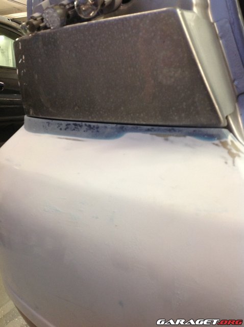

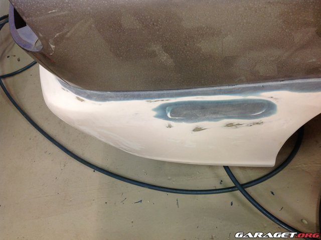

Då har man börjat passa in bak spoilern. Det är ju glasfiber så passformen va ju så där.
Här är lite bilder efter första slipningen.
https://www1.garaget.org/gallery/images/165/164762/164762-8b6b39dea93942c3696a322821c25e86.jpghttps://www1.garaget.org/gallery/images/165/164762/164762-760d6151750b1fc4893b7cb977e9940f.jpghttps://www1.garaget.org/gallery/images/165/164762/164762-ff0eb5e8aff2c19c7b0510553dbae97b.jpghttps://www1.garaget.org/gallery/images/165/164762/164762-b6cc73355f494e4afa6d229c7385adf3.jpghttps://www1.garaget.org/gallery/images/165/164762/164762-760d6151750b1fc4893b7cb977e9940f.jpghttps://www1.garaget.org/gallery/images/165/164762/164762-66d392764d885b3bff55f6eb6d3b6b8d.jpg
Nu ska det på en omgång spackel sedan förstärkning på bakkanten av ovansidan för att sedan slipas till så passformen blir 100%.
Som ni ser så var springorna i mellan kaross och spoiler över 16mm stora.
