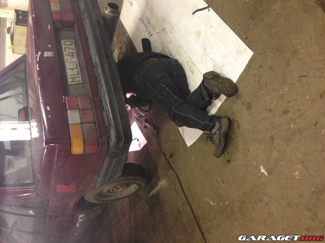

fick ta å fixa så att bakaxeln blev hel igen efter en hård ståbööörn! hmm
https://www1.garaget.org/gallery/images/187/186780/186780-008c0d336aa5465746e99bf1ca3e00dc.jpg
Färdigt, gick för brett asså smile
https://www1.garaget.org/gallery/images/187/186780/186780-a6b2d16e6e89320fff49d3b3c3f097bf.jpg

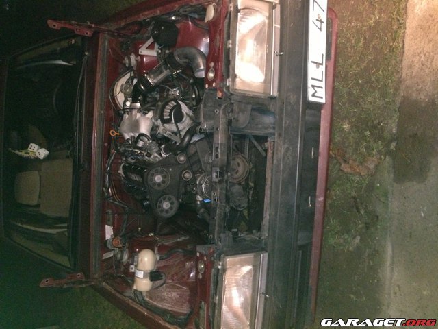

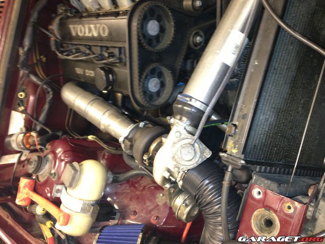

Plockat dän grenrör,kylare fläkt osv smile
https://www1.garaget.org/gallery/images/187/186780/186780-cdf3d89e9444495bc517b1321d8b796e.jpg

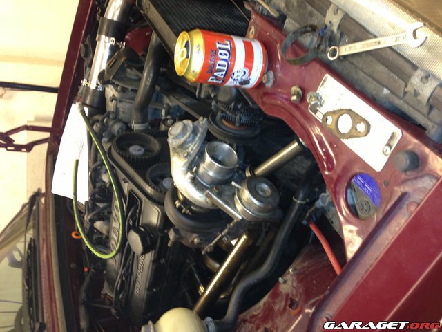

Färdig borrat i blocket för returen så nu blev de till att skruva på grenrör och turbon cool öl på köpet roll
https://www1.garaget.org/gallery/images/187/186780/186780-14e567b6d013f004894cd895d4cc80d0.jpg

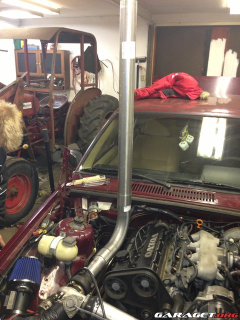

Hade funderingar på att ha avgasröret så här mad
https://www1.garaget.org/gallery/images/187/186780/186780-d2c24bb2aa837c13f54f03dfeb0db8f2.jpg
Men de fick bli vanligt bara.....
https://www1.garaget.org/gallery/images/187/186780/186780-49722829fe08f7b22c1c08ae29f93d44.jpg

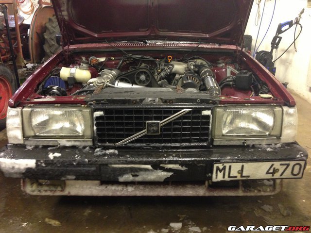

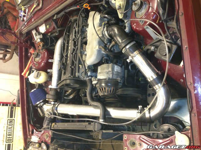

Nu börjar de likna nått lmm+luftfilter och tryckrören på plats snart redo för start big_smile
https://www1.garaget.org/gallery/images/187/186780/186780-be49d032cf23ed3b2e4be2f19bf08354.jpg

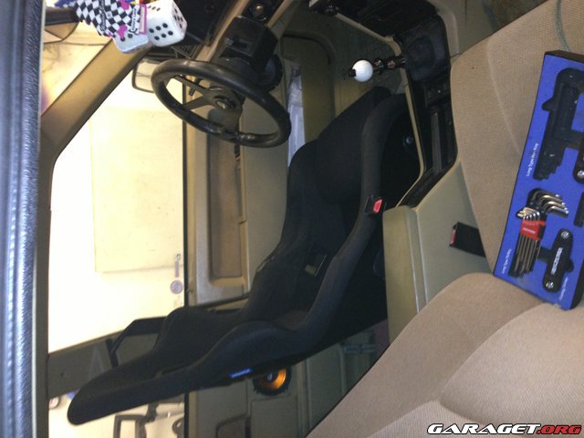

Montera stolen och ratten med big_smile
https://www1.garaget.org/gallery/images/187/186780/186780-5b56eed56b5d1d3110f0aa6ff433b88a.jpg

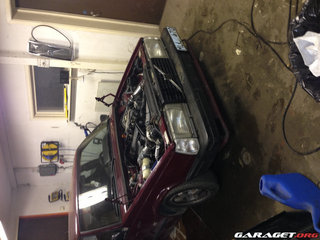

Varit ute på provtur, gick som en dröm. Filmklipp kommer smile Mer saker ska göras senare så följ!!
https://www1.garaget.org/gallery/images/187/186780/186780-1f6590a7f1c8161500a8cc0855556af8.jpg

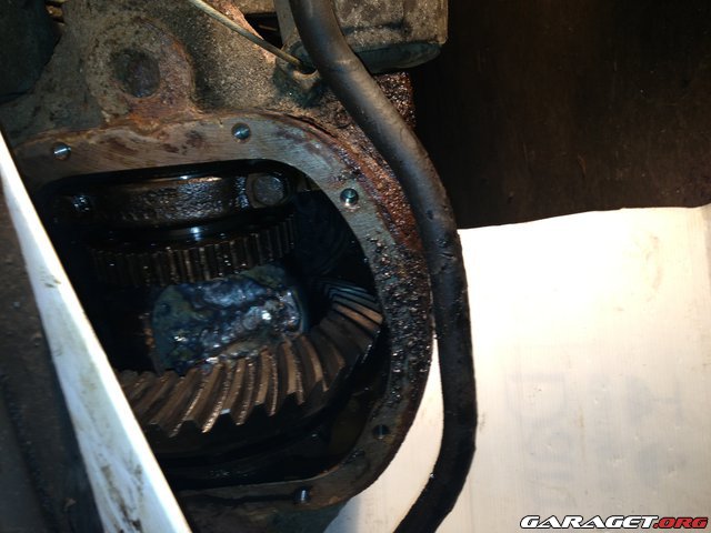

Står still just nu för att drivaxeln har gått pajj, men ska bytas så fort som möjligt! tongue
https://www1.garaget.org/gallery/images/187/186780/186780-99b345f29606e643dc600ab02109552a.jpg
