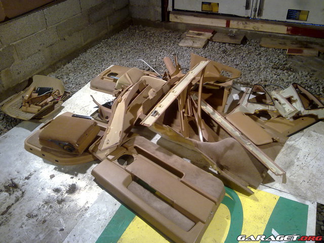

Idag fick jag mina plastdetaljer som jag beställt på volvo:P. Så nu saknas bara hatthyllan och nackstöd så är inredningen komplett.
Lastbilsmekaniker
5 303 Inlägg
12 januari 2013
#147

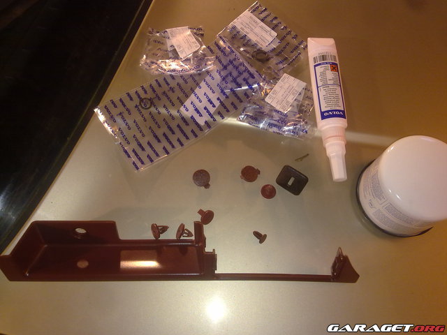

Då fick man byt ut plastdetaljerna som varit röda men blivit vita:P och fixat till takluckan:).
https://www1.garaget.org/gallery/images/21/20899/20899-8e54b923697caae217085e070087a1b3.jpg
Plast delar och delarna till sumpen:).

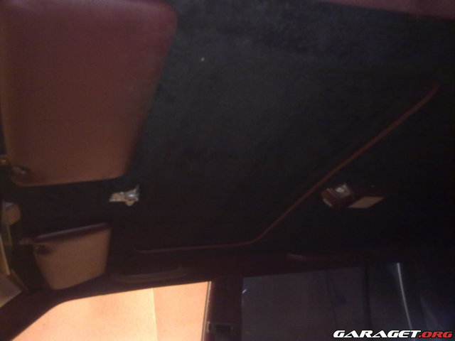

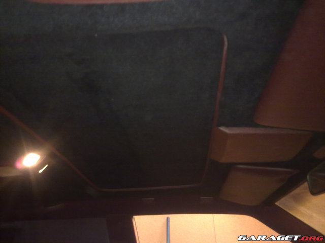

Takluckan är ismile.
https://www1.garaget.org/gallery/images/21/20899/20899-6472afbe11f00a12d2fa7aaaedf1956c.jpg

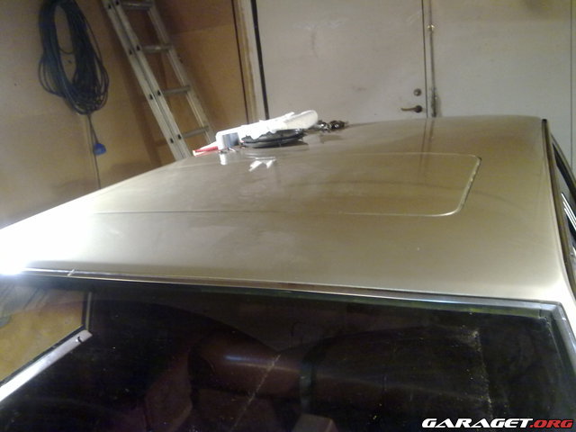

Fick skruvat dit locket till takluckemotorn:)
Imorgon skall bilen rullas ut så motorn kan bytas tråg på:) och kanske ränsa lite bland delarna som skall upp på loftet:) och ta ned framstolarna så dom kan sättas i bilen:)

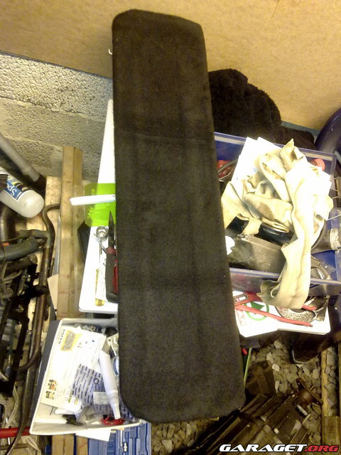

Fick pillat lite i garaget. Första som var att lufta bromsarna fram. Sedan rullades bilen ut så fick jag städa lite granna.
https://www1.garaget.org/gallery/images/21/20899/20899-1c62446ee269c8e42a23c3867a70d3de.jpg
Lite inredning som fick komma up på loftet är det någon som behöver så är det bara att säga till vad ni vill ha:).

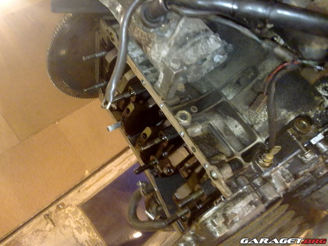

Tråget borta:).
https://www1.garaget.org/gallery/images/21/20899/20899-ceb8be631516483b0a5f24aa66410cce.jpg

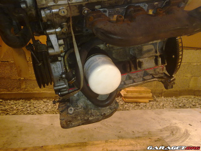

Nya tråget på plats och fick bli ett nytt oljefilter. Där ser man min lösning på vattenslangen som saknades fick bli en slang ifrån den som går in till kupen och den funkade:P.
Nu är det bara att skruva dit sumpen har inte packningen till den så skall ta med motorsilecon ifrån jobbet och skruva dit den nästa helg. sen skall motorn i ännu en gång:
