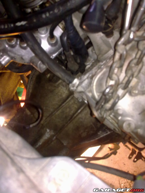

Idag när man kom bort till garaget så var det bara till att skotta igen då:P.
Sen kom farsan så då blev det till att skruva:).

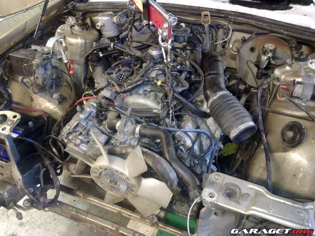

Började med att skruva dit sumpen och sen puttade vi in bilen.
https://www1.garaget.org/gallery/images/21/20899/20899-5323ef4c264085db0a3dfaa06646156b.jpg
Motorn på väg ismile.
https://www1.garaget.org/gallery/images/21/20899/20899-6d249fcd4c56db9701060fe83234e014.jpg
Motor och låda ihop:).
https://www1.garaget.org/gallery/images/21/20899/20899-991756946faf5d07d69b26d34ebfd7fb.jpg
Motorn fastskruvad och klar för rästen.
Blev inte mer än så men jaaaaa motorn är ismile.

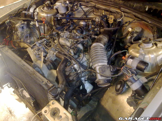

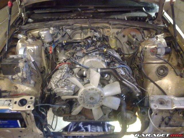

Fick skruvat ihop lite runt motorn idag:).
https://www1.garaget.org/gallery/images/21/20899/20899-8d7710417b6c1d71c54f766909b4cfc8.jpg
Ihop här:).
https://www1.garaget.org/gallery/images/21/20899/20899-61d1381d86fbf34a46f229768c6292a2.jpg
klart för teststart:).
Men den ville inte startade inte, tror det kan vara för lite ström i batteriet:P.
Får se om det är något mera fel som gör att jag inte får någon gnista.

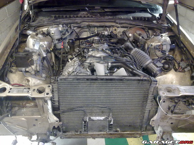

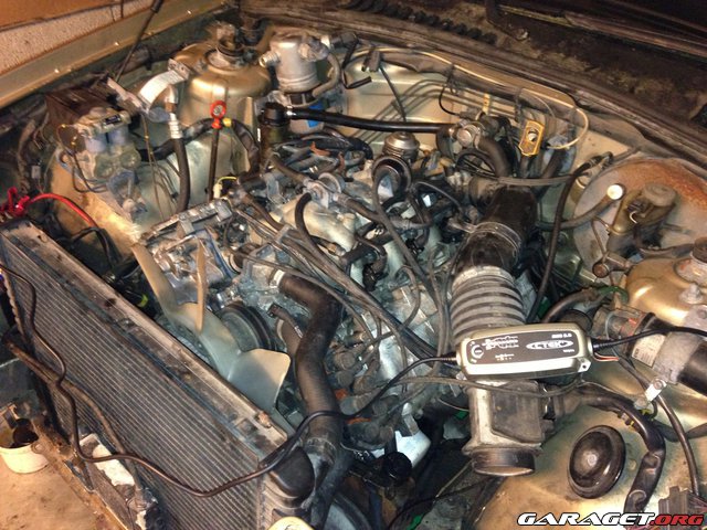

Fick åkt till garaget för att starta värmen:P
Idag skall jag försöka få igång den men vet inte vad som kan vara felet:/.

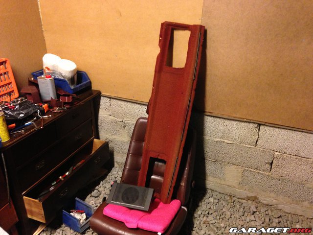

Fått tag på en hatthylla som är röd dock inte rätt men bättre än inget:P.
https://www1.garaget.org/gallery/images/21/20899/20899-1ec71796a5fb39e09369f7d3f3de3e69.jpg
Fick köpt mig en Ctek laddare:).
Så blir mer bilder sen kanske, skall försöka få in hatthyllan:).

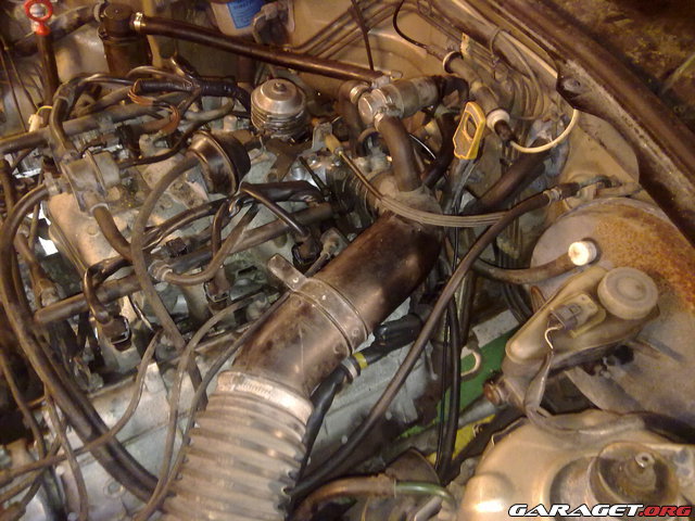

Började mäta och letade felet varför den inte startade.
Bytte kabelmattan till motorn, hjälpte inte, bytte tändspolen och då baktände den så kollade tändkablarna och dom satt fel:P, så satte dom rätt och byte tändmodulen så efter en hel del harvande så startade den:) så tror det är dålig bensin och tändelar som måste fixas så skall den nog gå sen:).
https://www1.garaget.org/gallery/images/21/20899/20899-39bcf503bdb27a239f6b5f5090e62fef.jpg
Nu startade den:).

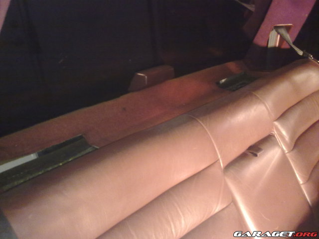

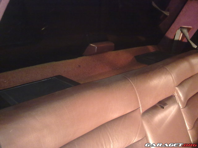

Hatthyllan på plats:).
https://www1.garaget.org/gallery/images/21/20899/20899-6a2377147bc9b8912cf2c36b54d41ec2.jpg
Högtalarna i. nu fattas bara att få tag på nackstöd med rött skinn åter igen har någon säg gärna till för skulle vilja ha ett par:).
