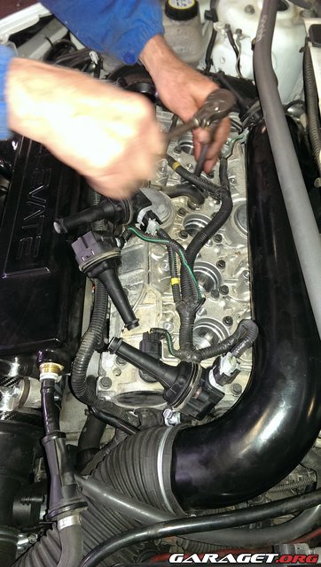

Tändstiften passades på att byta ut likaväl då de är 1 år sedan dom byttes senast..  verkar säkerligen onödigt för de flesta men då bilen upplevts hackig innan och vi funderat på tändspolarna så tänkte vi att vi likaväl kan börja med att byta tändstift. Har inte riktigt känt några hack sen nya mappen åkte i men men nu va de gjort.. smile

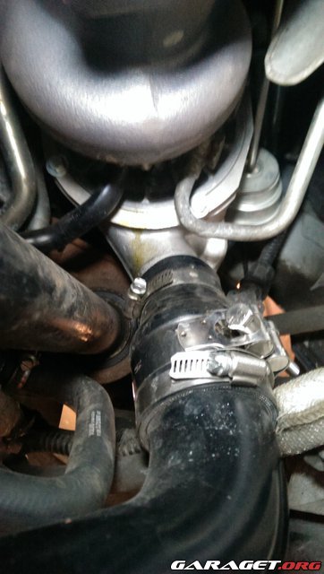

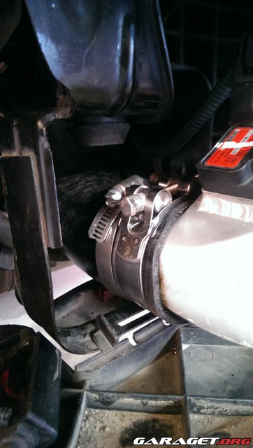

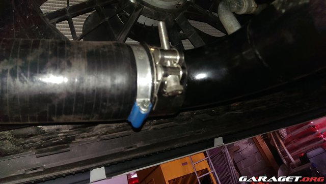

När man ändå är sjukskriven så passade jag på idag att få på lite grövre slangklämmor på tryckslangarna så risken för att skjuta slangar igen minskas tongue
https://www1.garaget.org/gallery/images/100/99288/99288-d2978b3ac6218d03c7a679c270119f11.jpg
https://www1.garaget.org/gallery/images/100/99288/99288-f87d820a570d335b229886cef035e44a.jpg
https://www1.garaget.org/gallery/images/100/99288/99288-b16aff0db72ee9010938833f35b8d2a0.jpg
( Jag vet om oljan som syns på turbon.. gammalt och inget som behöver påpekas smile )
När jag ändå fick på de grövre slangklämmorna så lät jag de gamla sitta kvar.. skadar ju inte om man säger så smile
Två platser fick dock inga nya klämmor och ena stället är på turbon där de går från 2(?)" till 2,5" då jag inte hade så små klämmor samt tryckslangen uppe vid insuget där en så pass grov slangklämma inte fungerade då den istället tryckte av slangen när man drog åt den.. så där får de räcka med de andra klämmorna för tillfället smile
