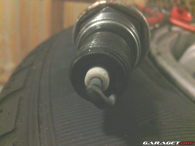

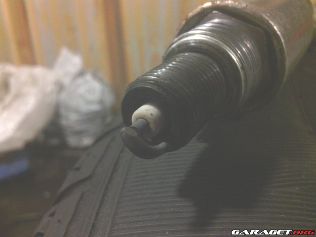

Jag har även nu pluggat kallstart slangen, och smörjt upp bromsoken. nu drar den ca 1.5 l/milen lite bättre iaf. Jag skruvade ut tändstifen och dom såg ut så här. Borde inte dom vara svarta ? pga höga bränsleförbrukningen
https://www1.garaget.org/gallery/images/119/118717/118717-2e3b1b0b62bac5e6a72a9fb86241f0fc.jpg
https://www1.garaget.org/gallery/images/119/118717/118717-04c9e03727680646c2ed4580928c6fbe.jpg
Jag tycker dom ser bra ut. snarare att den går magert ? förstår ingenting nu yikes
