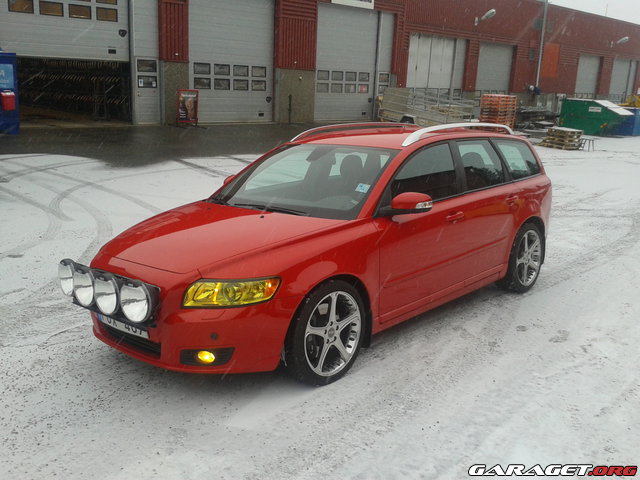

https://www1.garaget.org/gallery/images/172/171251/171251-ca88ed3ac419b0ca2aee41502ad8974b.jpg
Där har jag halogen i dimljusen, 3000K från... realcar tror jag Mekonomen plockade dem?
Hur som helst, de lyser knallgult. Vill man bara komma åt det gula rekommenderar jag dessa istället för xenon.
Varför?
1. Lagligt.
2. Mindre risk att blända motstå... mottraf... medtrafikanter.
3. Mindre mäckel att montera.

Grymt fin bil hade du iaf, snyggt med nbb :-)

Tack. Dock sitter de inte kvar på bilen, kände mig aldrig helt nöjd med ljusbilden så har nu monterat Strands Narvik "original" xenon.

Funderar på att byta mina 3003'or mot NBB.
Så jag undrar vad du hade för setup:
Fjärr eller pencil?
Vart hade du köpt xenon-kiten?
Vad var det som gjorde att du inte tyckte om ljusbilden?

Har testat allt möjligt. På just den bilden satt det fyra fjärr. Den setup jag var mest nöjd med var nog tre pencil och två fjärr. På så vis fick jag både längd och hyfsad bredd.
Problemet med NBB är att även fjärrljusen har en så stark kärna att ögat blir lurat att fokusera på denna och man missar ströljuset som ger bredden. Dessa skulle jag säga är en hybrid mellan fjärrljus och pencilljus.
De jag har nu (Strands Narvik Xenon) har en homogen och grymt bred kärna som ger riktigt bra bredd. Två sådana har jag, sen en sådan pencil och allt är kompletterat med två halogen pencil av samma märke.
Detta är jag riktigt nöjd med, trots att det bara är 35w xenon plus 100w halogen.
Jo, xenonkitten jag hade kom från humanhabit.nu (bör vara samma produkter som .se men sämre kundservice vid frågor och annat). 55W speedstarter. Dessa var jag hyfsat nöjd med, har kvar kitten men de sitter monterade mot 5 st. NBB Alpha 175 istället som ligger i garaget och "skräpar".
