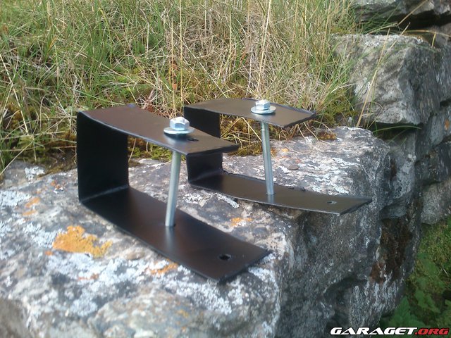

Jag tillverkade såna här:
https://www1.garaget.org/gallery/images/20/19631/19631-f3bb5bd65b539522fe5e8322448e2c75.jpg
..och monterade dem i dragkroksbalken, på var sin sida.
Jordat i karossen, och strömmen är tagen genom ett litet diskret hål vid reservhjulsbaljan.

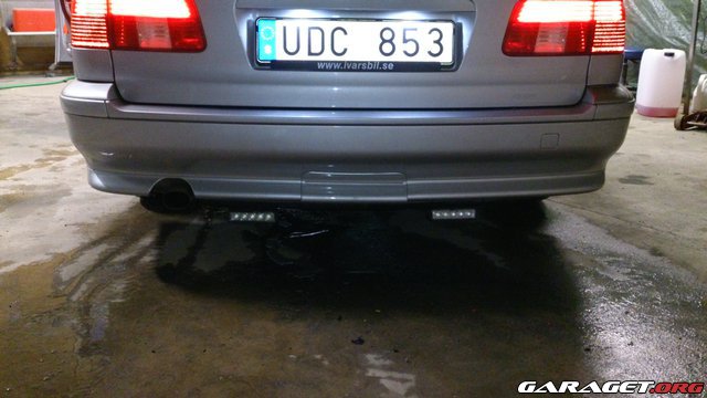

https://www1.garaget.org/gallery/images/151/150039/150039-45e0171af42c7520d2792f366113bf23.jpg
https://www1.garaget.org/gallery/images/151/150039/150039-4cb0f52d1611ed7a80fc840ec808e0b9.jpg
(Vid fototillfället hade jag ej dragit åt bulten för den vänstra lampan, därför sned)

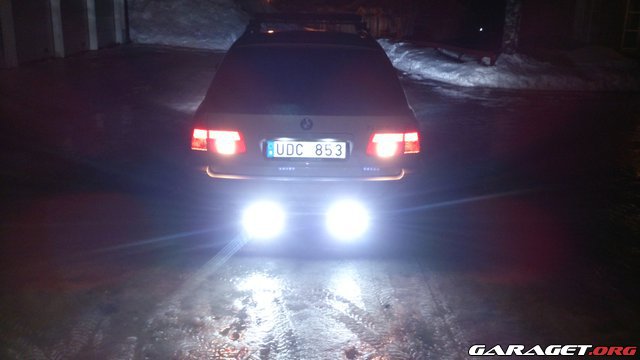

Plattjärn, svetsad med 90 graders vinkel i båda ändar åt olika håll (beroende på hur bakspoilern sitter), monterad i krockbalk bak. Vid ett tredje världskrig, eller incident med snövall eller liknande kommer backlaporna sitta fast men resten av bakänden av bilen kommer vara no more smile
Kabel dragen genom befintligt orörd gummigenomföring, gjorde hål med syl och tröck igenom kablarna upp i Audis fina luckor där man byter lampor till baklyktorna. Bytte till led i original backljus och kopplade helt sonika rakt på oroginal kablage efter mätning och räkning, mest pga lathet och nyfikenhet på hur dem lös. Kopplar nog rätt och riktigt med relä till hösten.
Mvh Alexander
