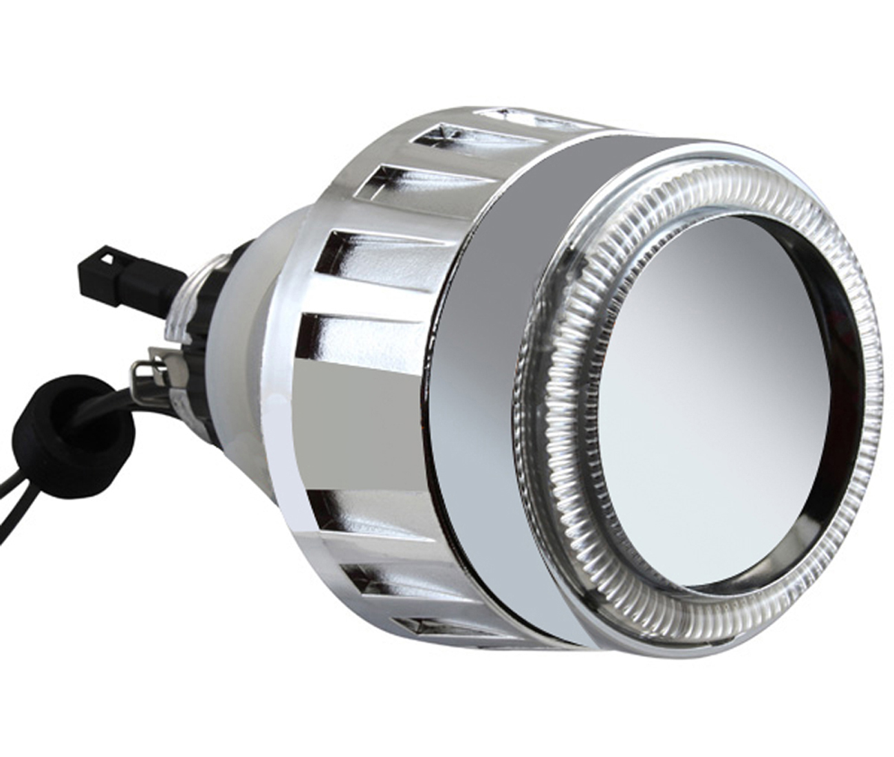

http://www.ebay.com/itm/G5-HID-Bi-Xenon … mp;vxp=mtr
På ebay finns det mycket roligt. Där finns även mycket projectorinsatser med xenon för diverse socklar. Dessa bör hjälpa att få bra ljusbild och mindre spilljus.
http://i.ebayimg.com/t/G5-HID-Bi-Xenon-Angel-Eyes-Headlight-Projector-Lens-Kit-H1-H4-H7-9005-9006-9007-/00/s/MTEwMFgxMzAw/z/MOYAAOxyhodRvrFT/$T2eC16Z,!)EE9s2uiP,4BRvrFSzUSg~~60_57.JPG

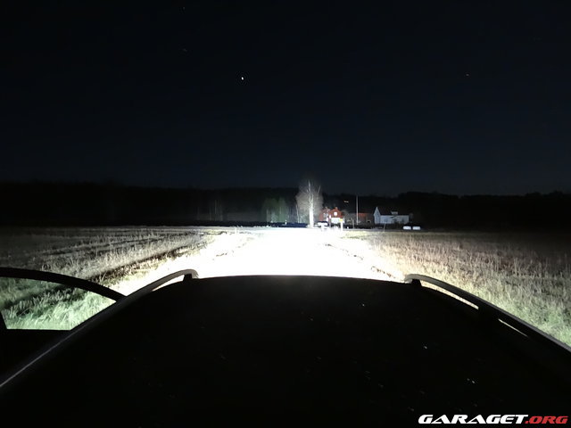

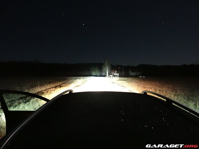

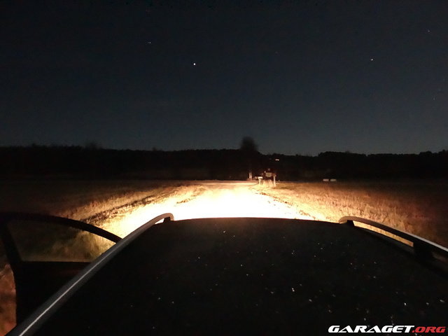

Några bilder på halv, helljus med 55w xenon och sista med 3xpbe180 led.
Cirka 200m till huset och cirka 350m till granarna längst bort.

Det är 2fjärr o 1pencil. Om jag jämför med 3st 55w xenon i flextra 9" så lyser dessa bredare o jämnare men något kortare. Helt klart så är led bättre med tanke på uppstarts tiden o inga ballaster i vägen.
