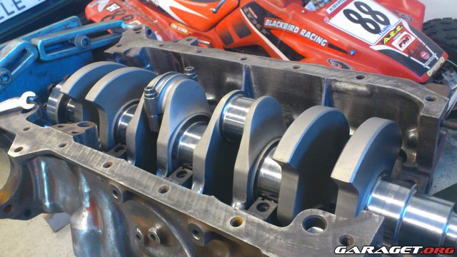

2,9 liters veven och smidda kolvar med H-profilare
Lite putsjobb kvar på veven och kolvarna!

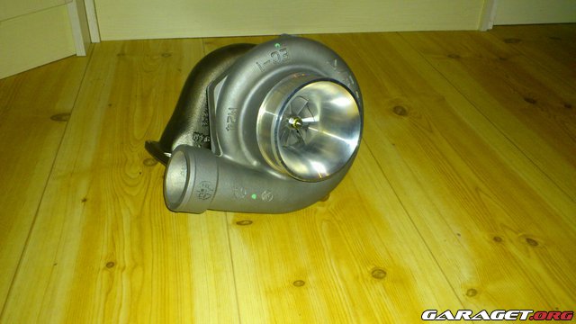

Splitter ny äkta kullagrad Garrett gt35

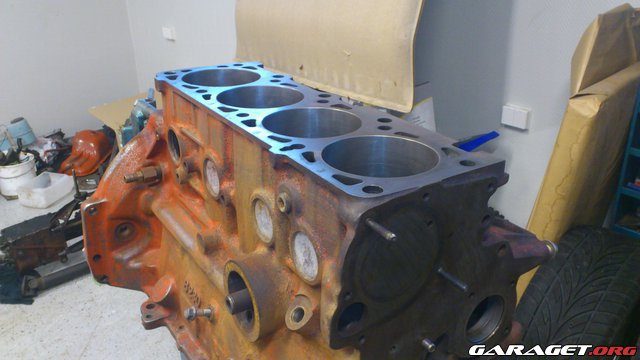

Borrat till 96,30. Bara o-ringning kvar, sen lack

Slipat ur blocket så veven går fri

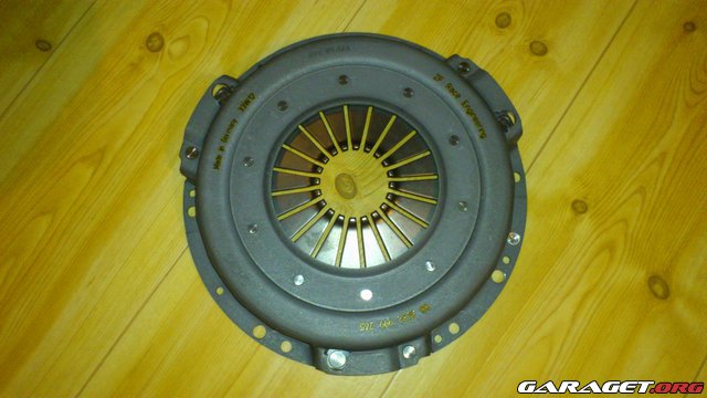

Tryckplatta från bmw m5 sasch 765

Fint, Vad för block är de du ska köra med?

Det är ett sugblock från grunden men är omgjort till ft-block.

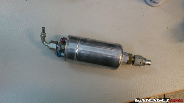

Första 044 pumpen inhandlad, får se hur många fler det blir

Okej, Roligt att de är några som vågar att köra med ett vanligt block å inte ft blocken som alla kör med
Själv ska man köra med b234f blocket
