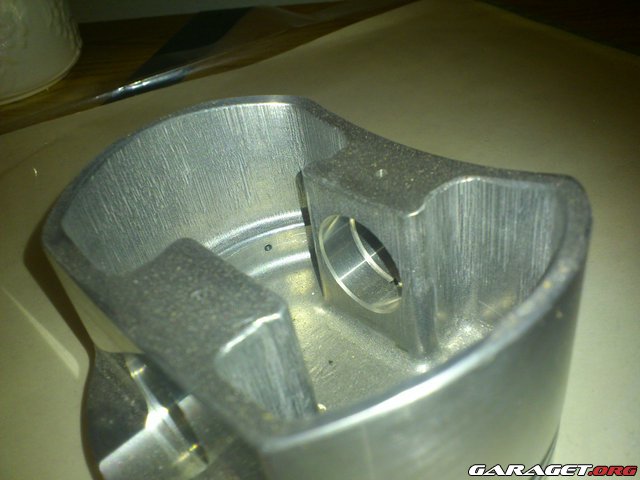

https://www1.garaget.org/gallery/images/163/162798/162798-4fc5856751b844277111e1c1261700f6.jpg
Alla vassa kanter blev rundade på kolvarna. smile
120 Inlägg
26 februari 2013
Varför runda av kanterna för?
202 Inlägg
26 februari 2013
Slår bättre i oljan smile
120 Inlägg
26 februari 2013
Själv hade jag nog haft kvar kanterna, för i mitt huvud så skär dom vassa kanterna genom oljan bättre än runda smile
202 Inlägg
26 februari 2013
#71
Tänk dig hur en t.ex fallande vattendroppe ser ut, den är rund nertill för att kunna falla fortare och med mindre motstånd smile
120 Inlägg
26 februari 2013
#72
Det har du ju rätt i smile blir nog bra i slutändan!
202 Inlägg
26 februari 2013
#73
Får hoppas på de! big_smile

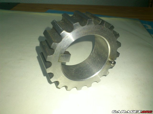

https://www1.garaget.org/gallery/images/163/162798/162798-ea641d45b3985f1fd6f7b072ab753c30.jpg
New in! Rundkuggat Ståldrev från spm

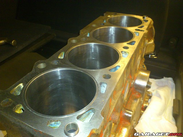

https://www1.garaget.org/gallery/images/163/162798/162798-e3c855086f5aaf2cc78a7477545b6178.jpg
Hemma ifrån o-ringning. Inte lackat än, men de kommer!

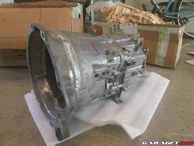

https://www1.garaget.org/gallery/images/163/162798/162798-be78586900e688d7c09c2541ecce8e6d.jpg
Kom hem lite grejer i veckan, bland annat växellåda från omsvetsning!
