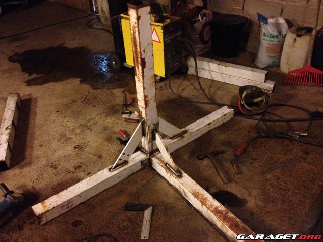

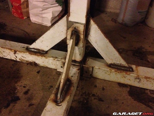

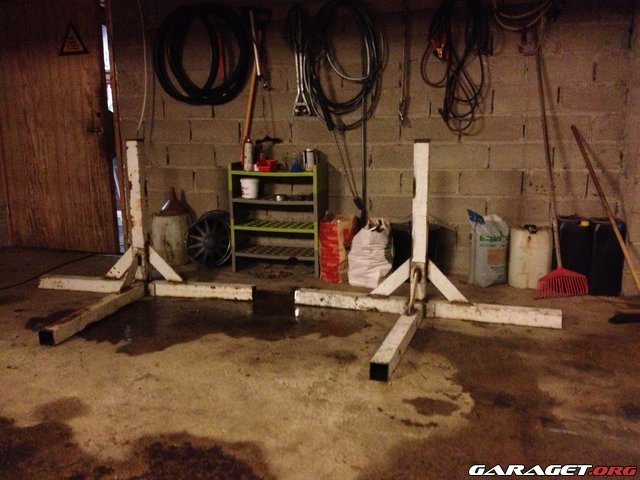

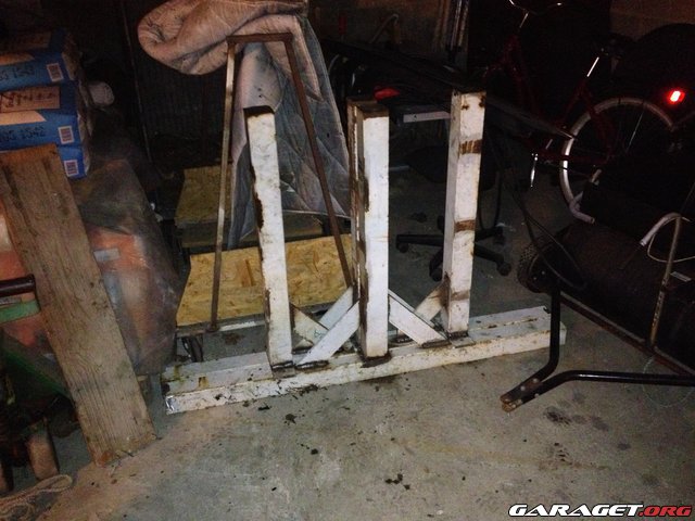

Liten update med halvdassiga bilder. Har gjort klart de tredje benen på karossvaggan. Löstagbart så att skiten går att förvara sedan big_smile
https://www1.garaget.org/gallery/images/180/179285/179285-bbcc177dc2286c7e2a99530af7c7c2c6.jpg
https://www1.garaget.org/gallery/images/180/179285/179285-1f60d67ab1c5e607989cdbaca9ca5d8f.jpg
https://www1.garaget.org/gallery/images/180/179285/179285-3aa5b06bfce412aacff18358019501de.jpg
https://www1.garaget.org/gallery/images/180/179285/179285-a119fb7952f31233b30784a28cce5386.jpg

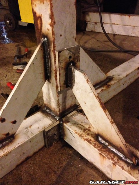

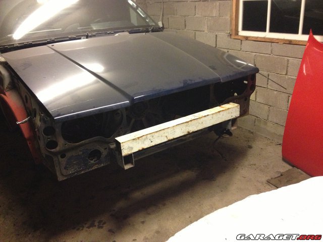

Kapat till balkar i rätt längd till "gafflarna" fram och bak. Ska bli intressant att se vart tyngdpunkten ligger i karossen. Några tankar/idéer? Balken på bilden ligger ovanpå de som går in i ramen. Ska svetsas fast i änden sedan.
https://www1.garaget.org/gallery/images/180/179285/179285-ad79850a30b862af8725f75d916290d7.jpg
Tar bra mycket mindre plats än om jag skulle svetsat fast det sista benet
https://www1.garaget.org/gallery/images/180/179285/179285-244c68124f9b31f5055b7c3fd9b10071.jpg
Nu återstår det bara att svetsa klart gafflarna och fixa en snurr-anordning med spärr. Ska även se till att hitta ett par "kundvagnshjul" och trycka dit. Måste vara rejäla doningar.

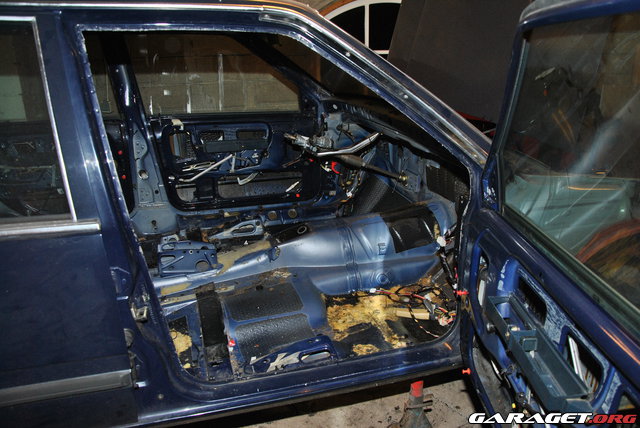

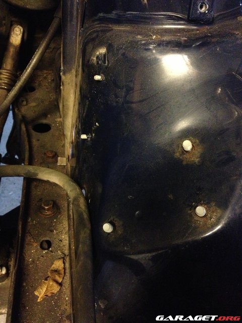

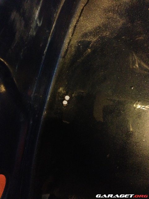

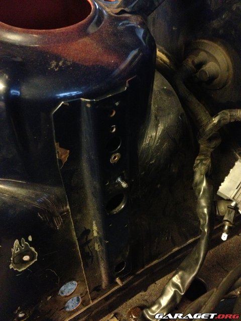

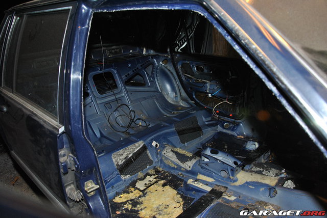

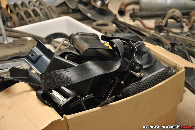

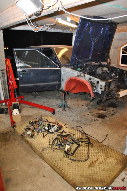

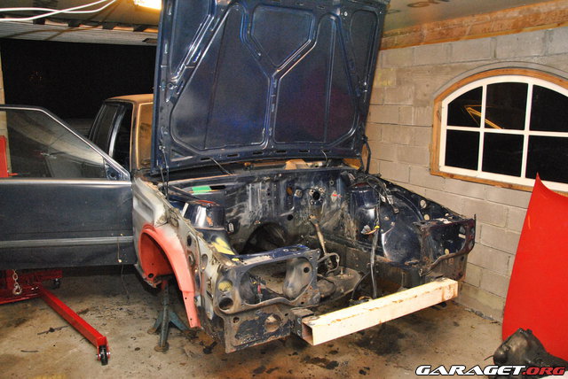

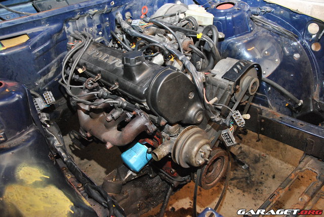

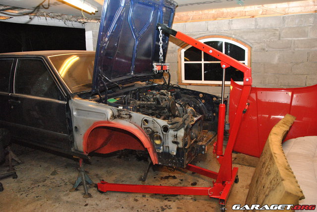

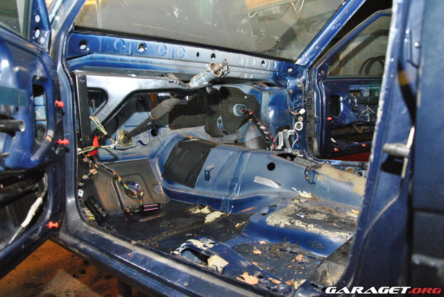

Update! Har rivit ur massa inredning och märkt upp el osv. Har även tömt motorn och styrservot på olja samt skruvat loss servopumpen.

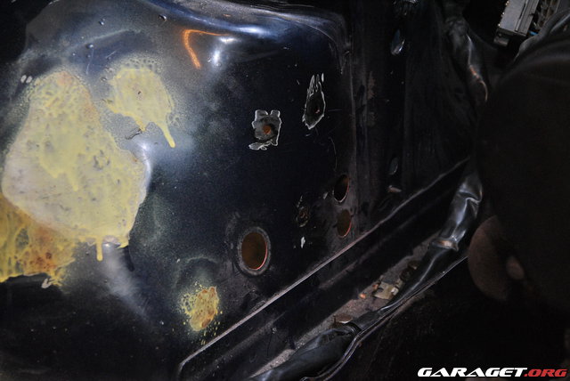

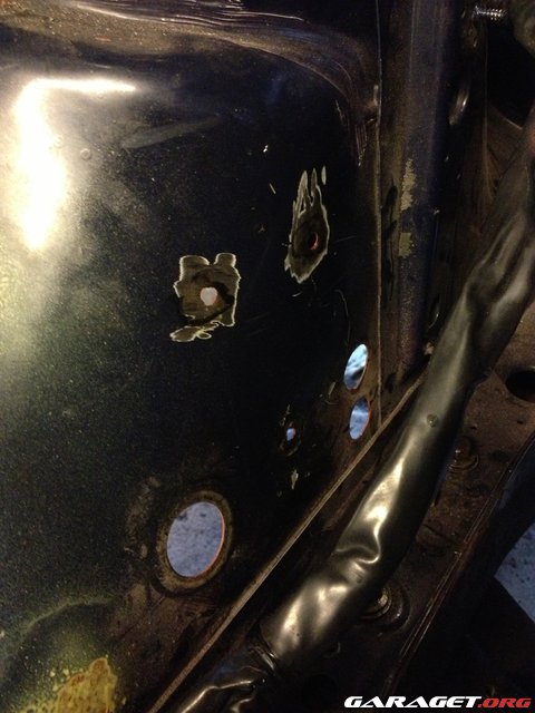

Innerskärmarna är som schweizerostar. Ska lägga igen massor av onödiga hål när motorn är ur.
https://www1.garaget.org/gallery/images/180/179285/179285-86ab9e568429672ffd244ef377e75e7a.jpg

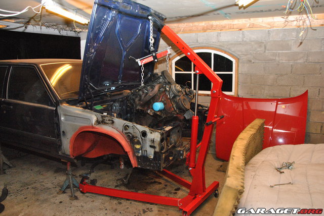

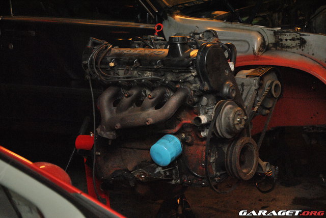

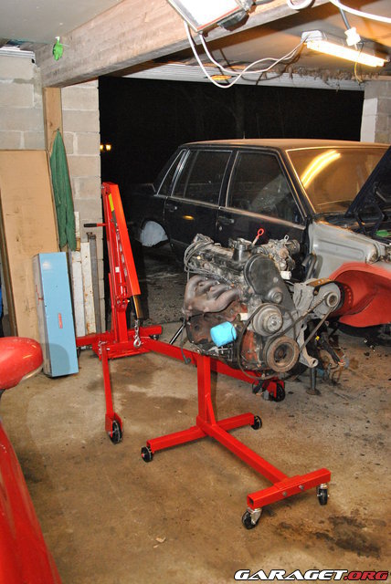

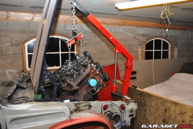

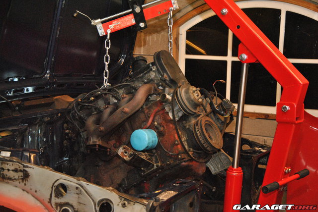

Motorn är klar för att lyftas ur. Bara kopplingswiren som ska demonteras. Måste även göra lite plats och köpa en motorlyft & stativ.
https://www1.garaget.org/gallery/images/180/179285/179285-c7a70890351d4e9a7b97c4757ccc7466.jpg
https://www1.garaget.org/gallery/images/180/179285/179285-0957e81669becd506d3c9f5fddae89e3.jpg
https://www1.garaget.org/gallery/images/180/179285/179285-06c4338c8e7dd07e9f4f8ba9cb51f954.jpg
https://www1.garaget.org/gallery/images/180/179285/179285-de9ee9d6e5a9fe33ebe61bad6baa6da4.jpg
https://www1.garaget.org/gallery/images/180/179285/179285-3ff5c8b166d4c43f77b88ef2bb68ecd2.jpg

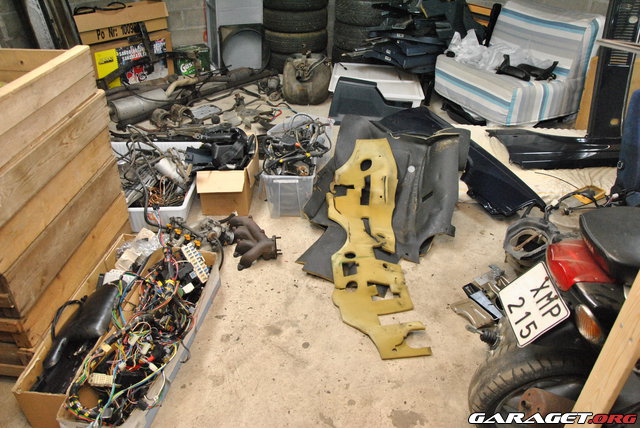

Börjar bli en del prylar nu big_smile

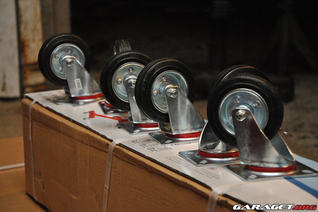

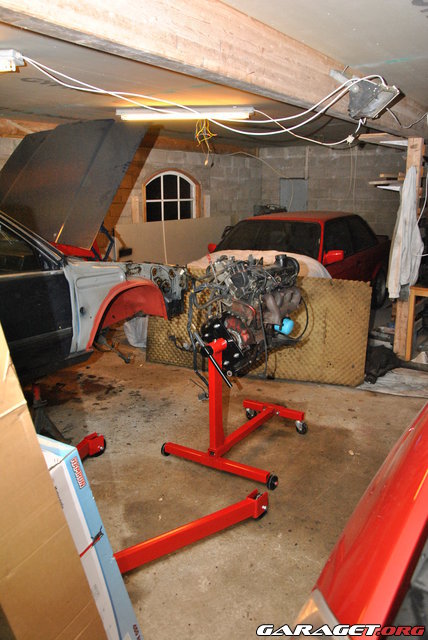

Update! Idag kom det hårda paket efter en sväng till Jula big_smile Ett motorstativ, en motorlyft samt hjul till karossvaggan.
https://www1.garaget.org/gallery/images/180/179285/179285-d1ae4471e4623164ee8893a841b5eff5.jpg
6 hjul, 150kg/st varav två är låsbara
https://www1.garaget.org/gallery/images/180/179285/179285-8ec81b25527ed4f80d3b578feafe753a.jpg
Kom hem ganska sent men var tvungen att testa lite
https://www1.garaget.org/gallery/images/180/179285/179285-dec61012408aba3916b38e8dce1f7f5d.jpg
Lite mer testing tongue
https://www1.garaget.org/gallery/images/180/179285/179285-0be3439b9a9d3eb33df9de8ffaa55df9.jpg
https://www1.garaget.org/gallery/images/180/179285/179285-f44fd9a583c898349ed0b98ac0f78835.jpg
https://www1.garaget.org/gallery/images/180/179285/179285-4b2d550f2e82c53256b8ca2b02df1e4e.jpg

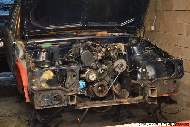

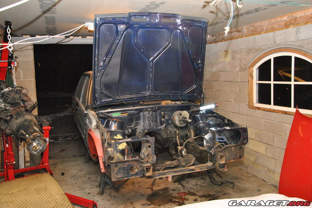

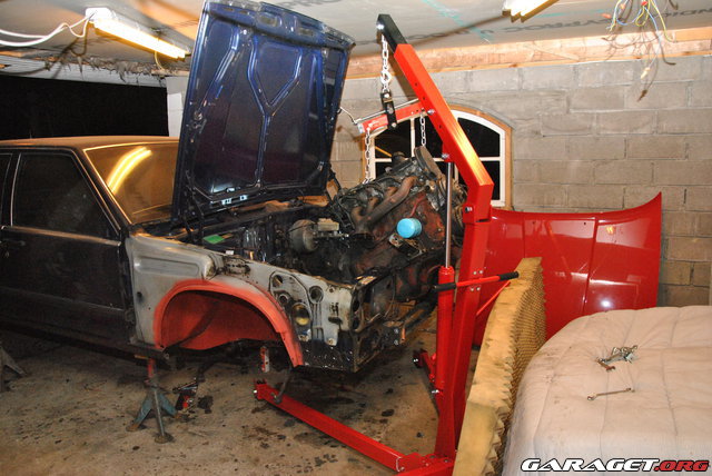

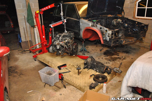

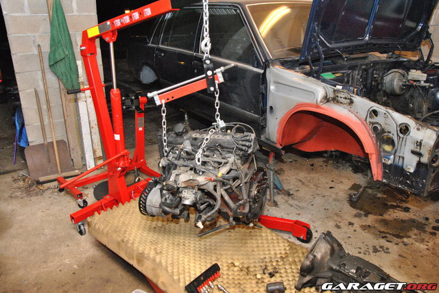

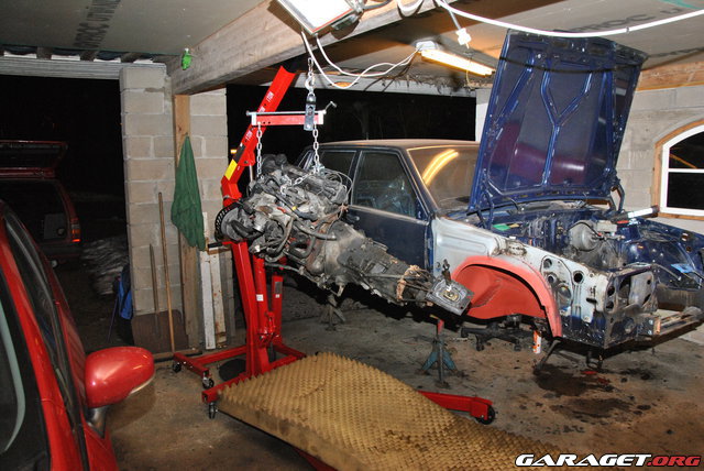

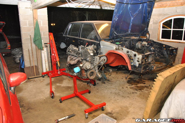

Tillslut var det inte nått test längre big_smile började tragla ur den ur pannrummet. Hade väldigt begränsat med plats då det står en bil ivägen.
https://www1.garaget.org/gallery/images/180/179285/179285-0d8be8e6f68ba5905339ba16fb1963c4.jpg
https://www1.garaget.org/gallery/images/180/179285/179285-9aa03af5843627ebfdee58f092f8974a.jpg
https://www1.garaget.org/gallery/images/180/179285/179285-28444844b0f14c37fb14b458954ca46f.jpg

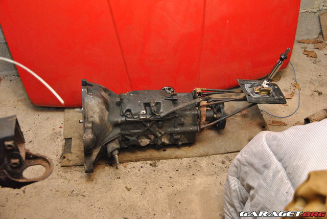

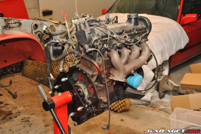

Växellåda, tryckplatta och svänghjul av
https://www1.garaget.org/gallery/images/180/179285/179285-74cbb52acb39dbeac444a6a64acb8a22.jpg
https://www1.garaget.org/gallery/images/180/179285/179285-52beb804452e83549ab120a2a8ef0d27.jpg

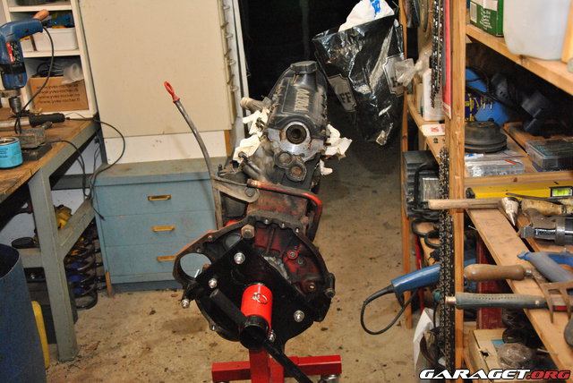

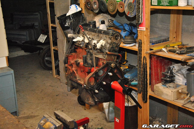

Uppe i stativet
https://www1.garaget.org/gallery/images/180/179285/179285-e14d08ad477e4104380c8fffa00d79a4.jpg
https://www1.garaget.org/gallery/images/180/179285/179285-47f3fa87dcfc1b5102904d70b76ed262.jpg
https://www1.garaget.org/gallery/images/180/179285/179285-341c2780d531edd3abe7d6e489353441.jpg
https://www1.garaget.org/gallery/images/180/179285/179285-1bdaff3363987ce8e7e32f7ce78dcc18.jpg
https://www1.garaget.org/gallery/images/180/179285/179285-d931807aab2264f32770e7a38f4b5b75.jpg
https://www1.garaget.org/gallery/images/180/179285/179285-42bb2a5dbbeb1882b7b54ce335b75795.jpg

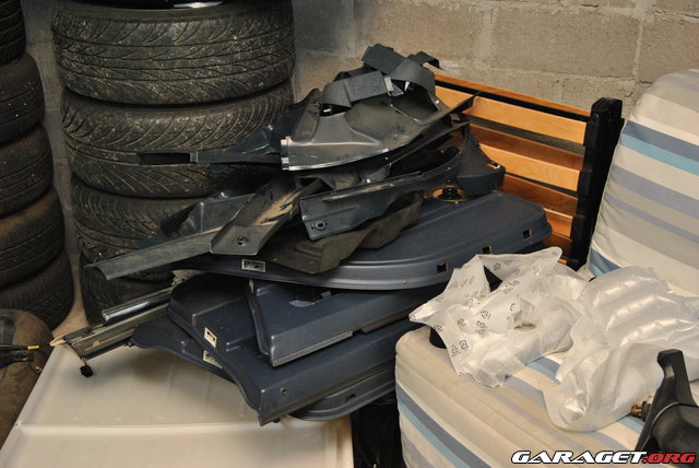

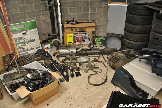

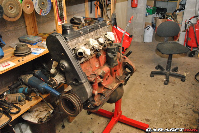

Här kommer en rar liten update big_smile

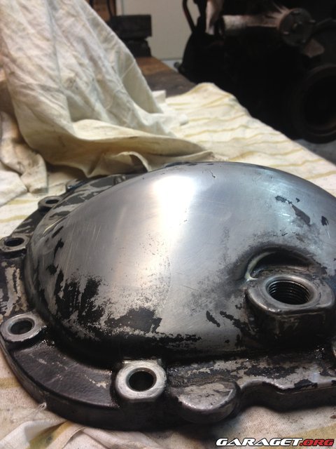

Skruvat lite på motorn
https://www1.garaget.org/gallery/images/180/179285/179285-90005a1024461a00d467099fbbae35cd.jpg
https://www1.garaget.org/gallery/images/180/179285/179285-e63685508c31f571927a210e43f55bd6.jpg
https://www1.garaget.org/gallery/images/180/179285/179285-92660850d2fce3904829e17cc58662c8.jpg

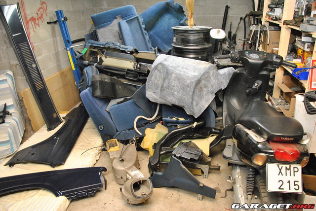

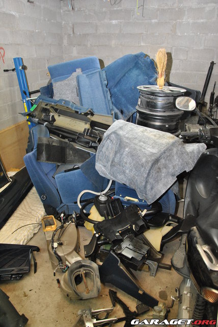

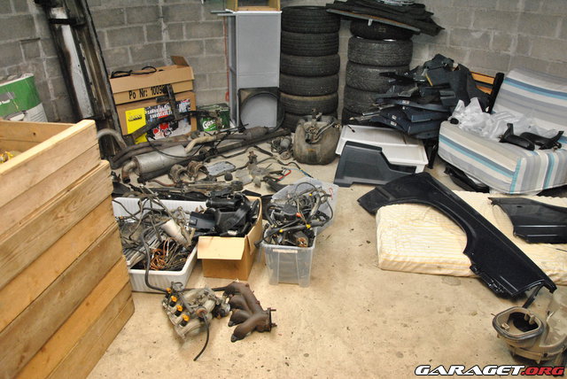

Hög med skit. Måste köpa hyllor och sätta upp alltså
https://www1.garaget.org/gallery/images/180/179285/179285-f63aba7129c8142430f2e91ad81b8861.jpg
https://www1.garaget.org/gallery/images/180/179285/179285-3479350a30c1017d7d39f73943013d02.jpg

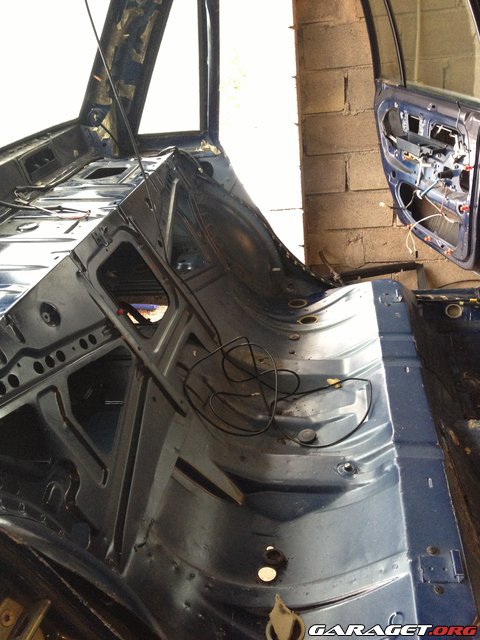

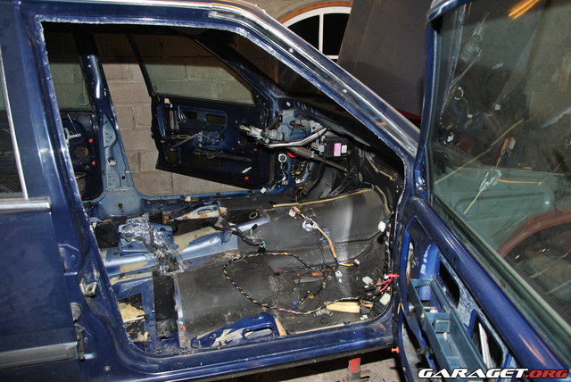

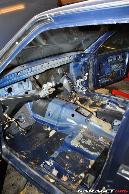

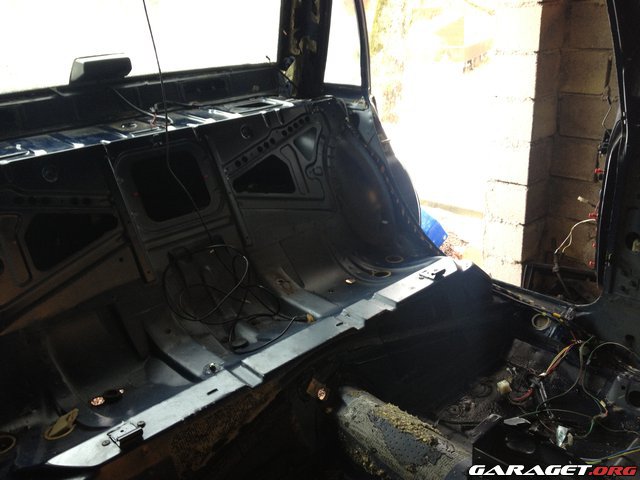

Elhärvan ur
https://www1.garaget.org/gallery/images/180/179285/179285-67041b92d144f69d4796e5b2e1060408.jpg
https://www1.garaget.org/gallery/images/180/179285/179285-8ef34420d847803528c50deb36255e3e.jpg

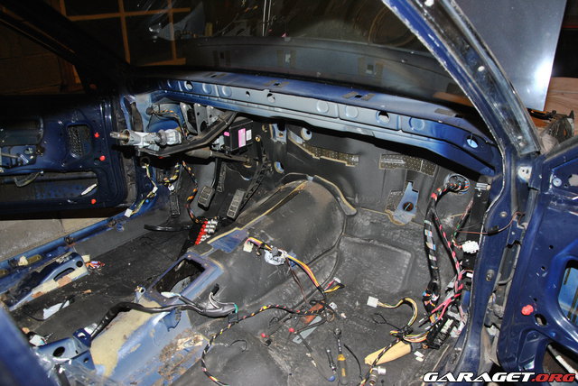

Instrumentbrädan och värmepaketet ur
https://www1.garaget.org/gallery/images/180/179285/179285-2884ffedbdc9e5983e01315bed0e617d.jpg
https://www1.garaget.org/gallery/images/180/179285/179285-9c29421b5b74c0a60c87bebb5b75589e.jpg

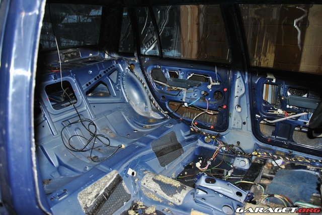

Pedalställ och mattor ur
https://www1.garaget.org/gallery/images/180/179285/179285-c742e6ff4d50ce3fbad1a401bf113290.jpg
https://www1.garaget.org/gallery/images/180/179285/179285-aed50a42f7779c0a6afc8e2bc5e6a74a.jpg
https://www1.garaget.org/gallery/images/180/179285/179285-2ef628aa4a1b801154a1d515eadcb806.jpg
https://www1.garaget.org/gallery/images/180/179285/179285-1f977ccdfdeaa6725f82c4f17f9ffbd5.jpg
https://www1.garaget.org/gallery/images/180/179285/179285-b5a740f63a6fea3a80f495223e2e1085.jpg
https://www1.garaget.org/gallery/images/180/179285/179285-c92944ab038fd9dcb6ab1d1f2a5df08e.jpg

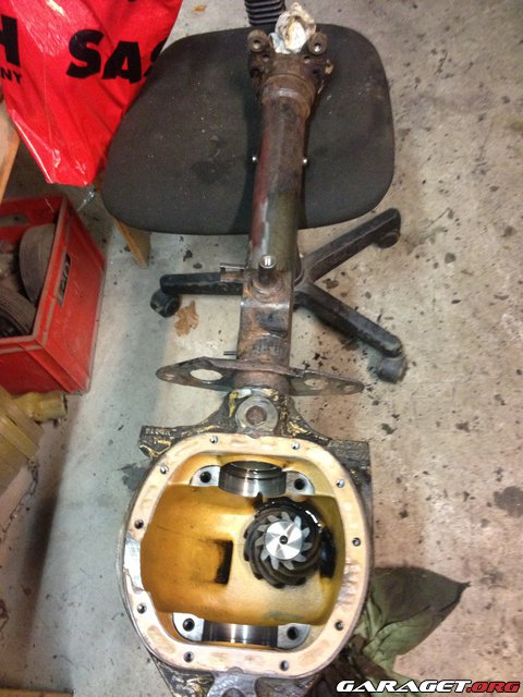

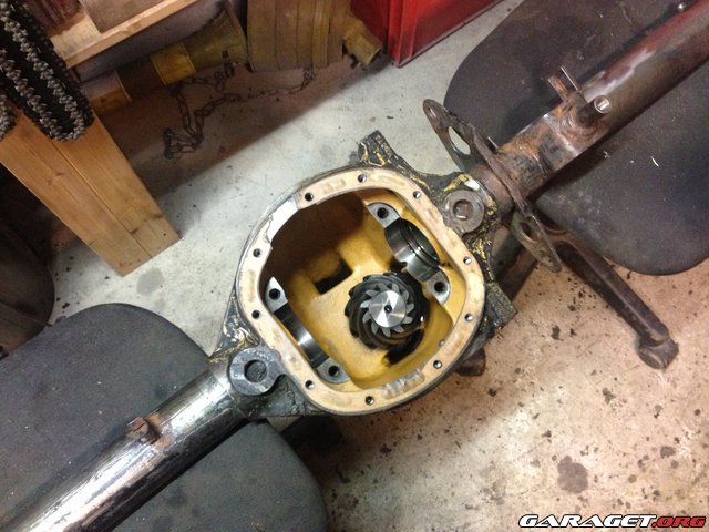

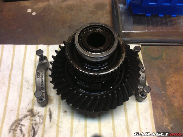

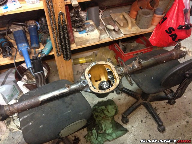

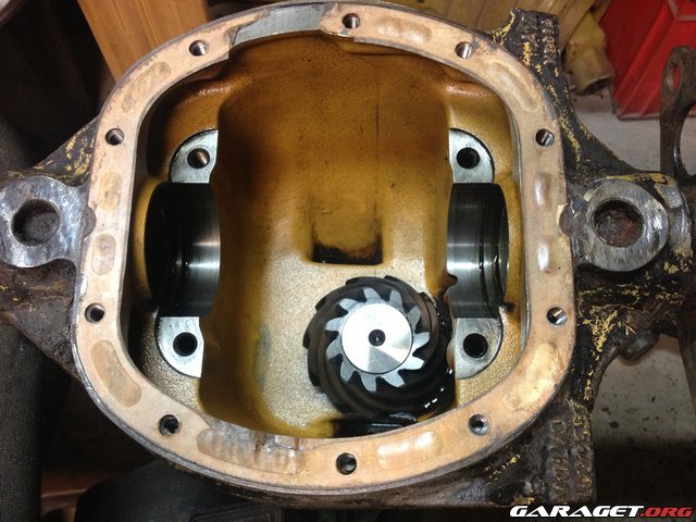

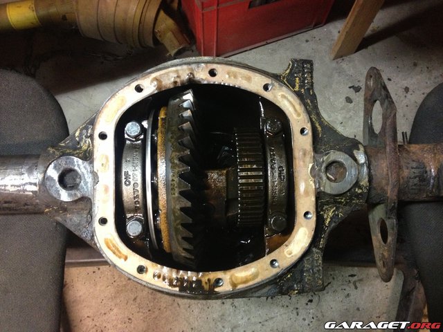

Liten update. Har legat sjuk över nyår så det har inte blivit så mycket mekande. Hur som helst. Har börjat jobba med bakaxeln nu och tänkte få klart den och bakvagnen.
Båda drivaxlarna ur och kåpan borta
https://www1.garaget.org/gallery/images/180/179285/179285-5945441a84ae2409f9dba329754f1045.jpg
https://www1.garaget.org/gallery/images/180/179285/179285-89a567b83d8be722e420d59453da4da2.jpg
https://www1.garaget.org/gallery/images/180/179285/179285-9767630e76afd5371c0288e4eb37882a.jpg
https://www1.garaget.org/gallery/images/180/179285/179285-d1d3ea75c61244185b9b14b94f9ddf17.jpg
https://www1.garaget.org/gallery/images/180/179285/179285-9e55306c3045ef8c17eb5547fa4d145d.jpg
https://www1.garaget.org/gallery/images/180/179285/179285-9ea42db31c6c9c9d36931c3064681467.jpg
https://www1.garaget.org/gallery/images/180/179285/179285-91fb3717eb9f3fe9348f15e0a1cc4eb1.jpg
https://www1.garaget.org/gallery/images/180/179285/179285-50724255642c79779dcc7ca489b48ee4.jpg
Verkar som om jag har en 1030 axel(?) Någon som vet vad som skiljer 1031 och denne åt?
467 Inlägg
3 januari 2013
AdamGreen skrev:
vet bara att 1031an har slung diff tongue
Okejokej. Jag tänkte på om den var starkare eller hållbarare på något sätt. Ska ändå köpa ny diff så det är inga problem wink Tack för svar smile
