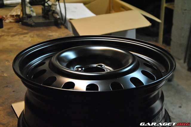

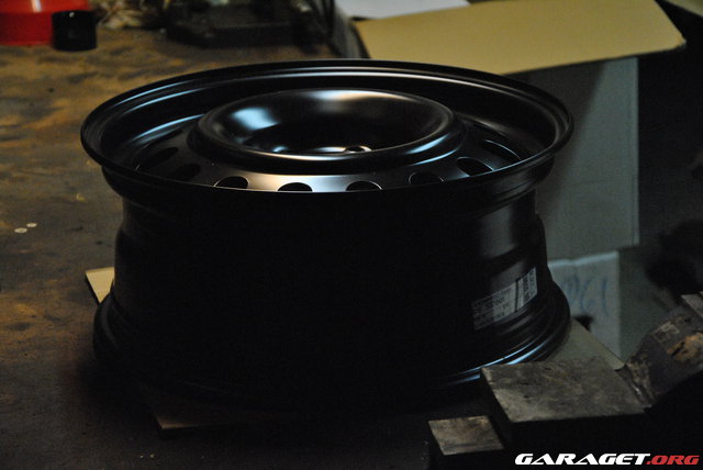

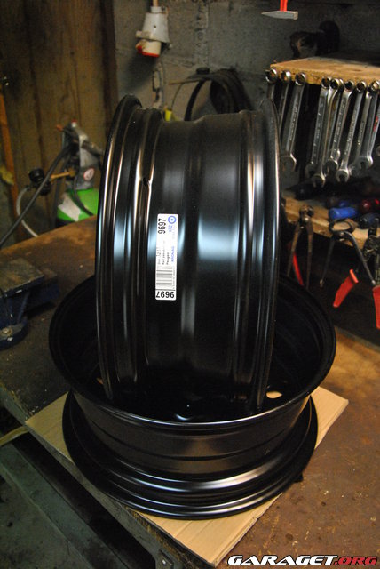

Liten update. Var och hämtade de tänkta fälgarna idag. Helt nya 17" Peugeot plåtfälg. Dessa ska breddas är det tänkt. Kommer även att renovera ett par 15" original plåtisar och skaffa original nav-kapslar som man kan döna på när man vill åka orginal/sleeper

blir nog riktigt snyggt med 17" breddade plåtfälgar wink

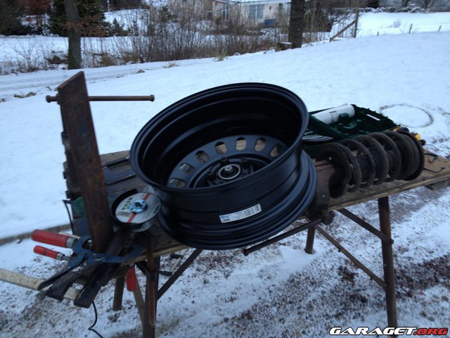

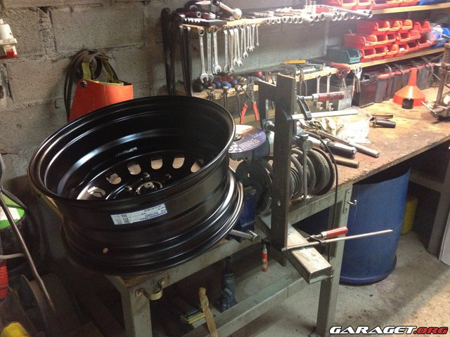

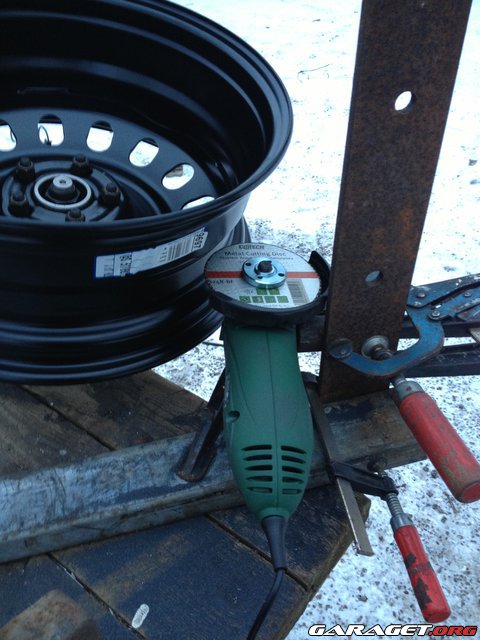

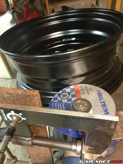

Kom hem idag och hann snickra ihop en jigg till vinkelslipen. Ska kapas imorgon.

Hade de inte vart bättre o bara tagit ut centrumet och vänt på de? de e så jag har gjort med mina big_smile
Jo visst kan man göra det. Men jag vill ha lite bredd på det hela också wink

Kolla gärna mitt fotoalbum med centrumvända fälgar som jag gjort smile. Om jag hade varigt su hade jag centrumvänt dom och sen breddat dom in smile.
Då får man den snygga kanten utåt smile.
Är det dom blåa fälgarna du syftar på? Jag kommer bredda först och sedan centrumvända. Så jag gör i en annan ordning bara wink

Ja men där finns 2 uppsättningar till som är 17" centrumvända smile. Haha okej, det går ju lika bra smile.

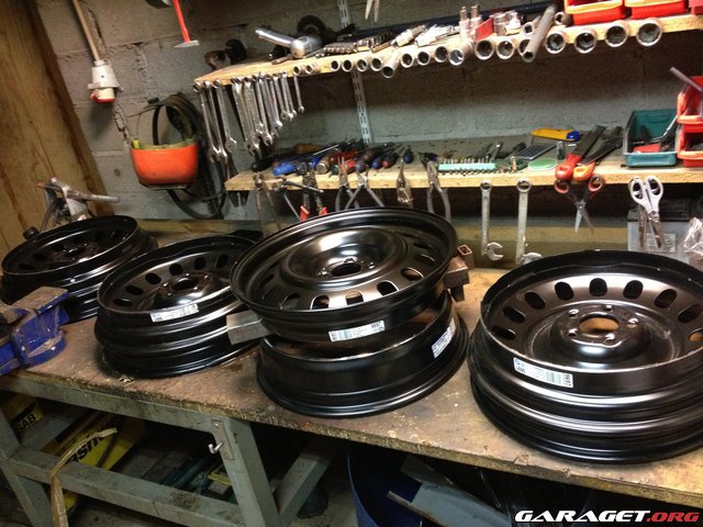

Delade på alla fälgar idag. Vinkelharry gav upp så det blev en tripp ner till stan också.
Ett litet klipp från skärningen, ursäkta den kassa kameravinkeln roll

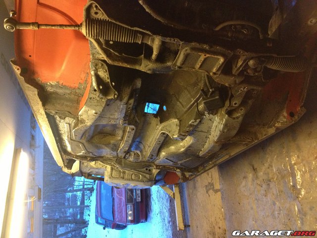

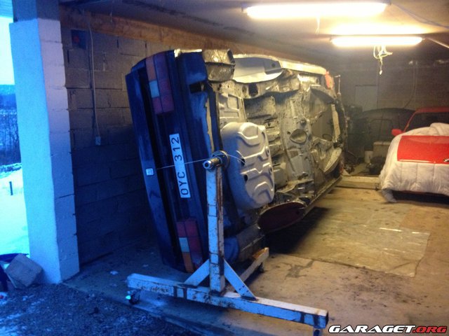

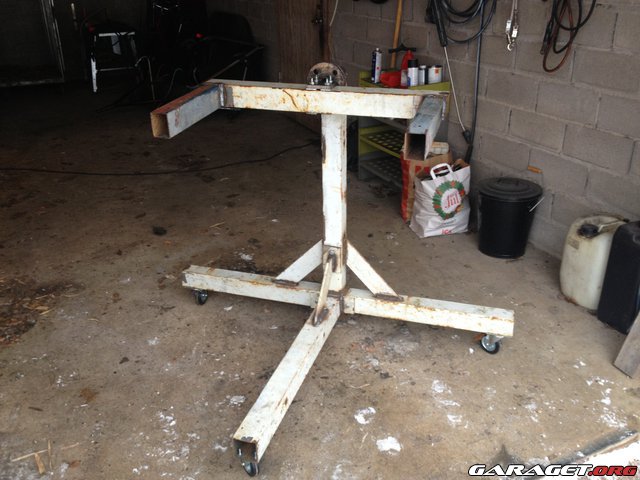

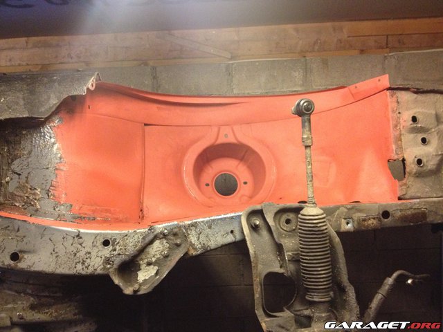

Update!

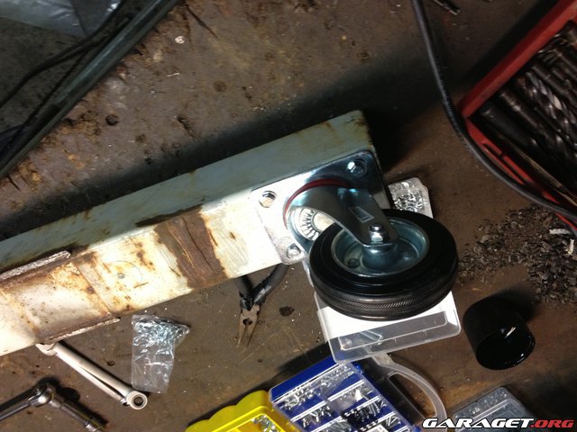

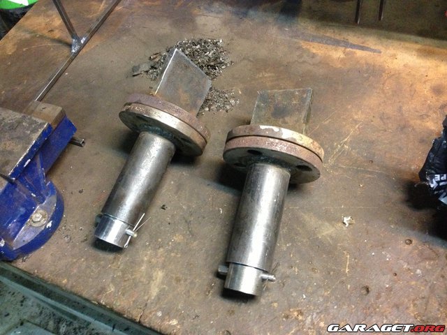

Brorsan gjorde fina doningar till snurran
https://www1.garaget.org/gallery/images/180/179285/179285-81ac2120ea5ee70f23029482f161cbbc.jpg
Ursakta rotationen pa bilderna neutral
https://www1.garaget.org/gallery/images/180/179285/179285-c87fff70de678bc7458c1e2859b97d9b.jpg
https://www1.garaget.org/gallery/images/180/179285/179285-4ed9307dfe405435e081818e6bca8799.jpg
https://www1.garaget.org/gallery/images/180/179285/179285-54fd02af52d8f92aa09857185475e184.jpg
https://www1.garaget.org/gallery/images/180/179285/179285-a8e6abb0ea81f6fd788ef0f244499b8b.jpg
https://www1.garaget.org/gallery/images/180/179285/179285-f11fddd8c5de2f238936bec86d66035e.jpg
https://www1.garaget.org/gallery/images/180/179285/179285-80a2a55bf0dcb051f64a256e347de3c1.jpg
https://www1.garaget.org/gallery/images/180/179285/179285-b71b122059b5be4963f74dc35081faf9.jpg
Med lite kara-kraft var den uppe
https://www1.garaget.org/gallery/images/180/179285/179285-fc0606ddcaa0c5ac1dcad683ef178660.jpg

Karossvaggan ser välbyggd ut. Bra jobbat! big_smile
467 Inlägg
27 januari 2013
#78
Tackar! Vi får se hur länge den håller. Blir mycket vikt med dörrar + rutor i wink
