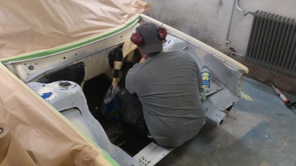

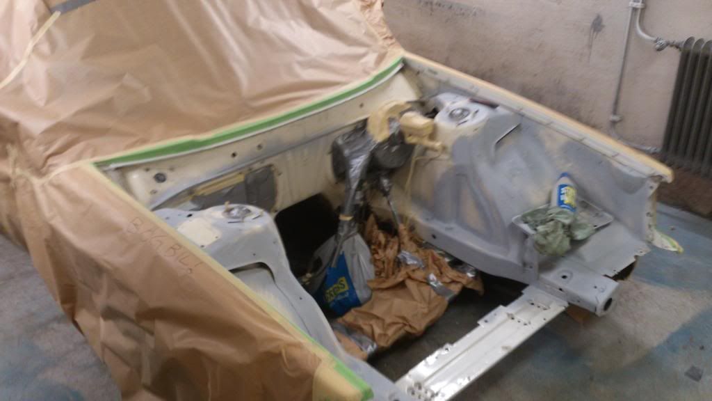

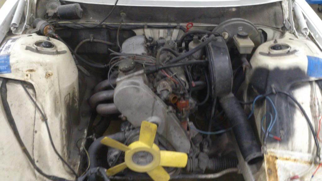

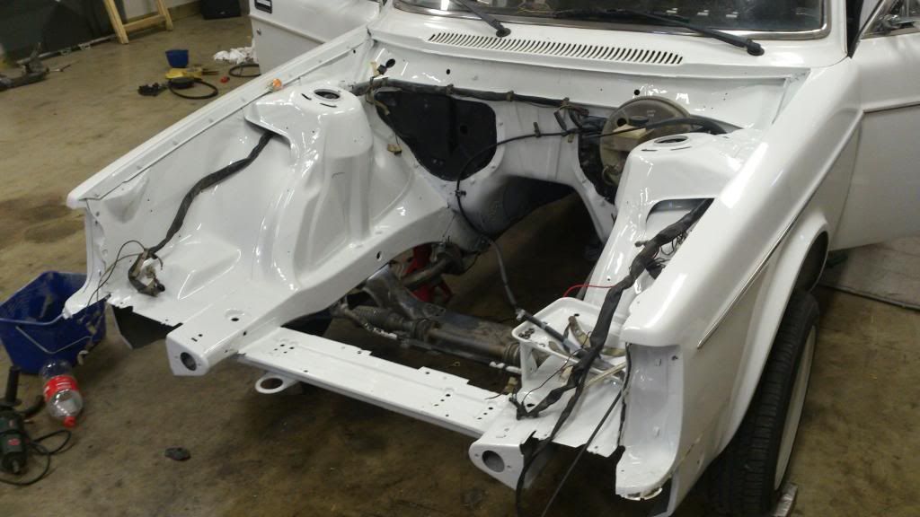

UPDATE!
Nu har det hänt lite igen!

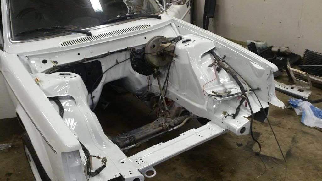

Motorn är urplockad, håller på att byta hjälpaxel, motorutrymmet rensat, instrumentpanel borta, gjort iordning motorutrymmet och lackat de smile
http://i1282.photobucket.com/albums/a527/Emil_Lundin/DSC_0814_zps31cf2930.jpg

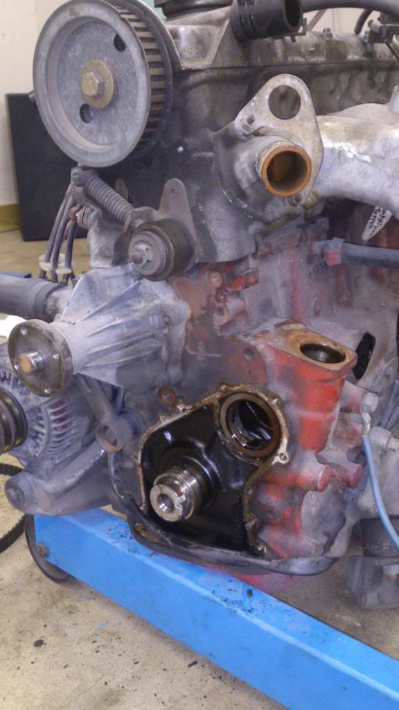

sista bilen med den härskna motorn wink
http://i1282.photobucket.com/albums/a527/Emil_Lundin/DSC_0916_zps0e1d9e38.jpg
håller även på att byta hjälpaxeln för att jag ska montera fördelaren på blocket! smile
http://i1282.photobucket.com/albums/a527/Emil_Lundin/DSC_0918_zpsda00dfdd.jpg

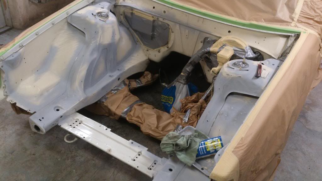

alltid bra med vänner som är lackerare! wink
http://i1282.photobucket.com/albums/a527/Emil_Lundin/DSC_0919_zps36605818.jpg

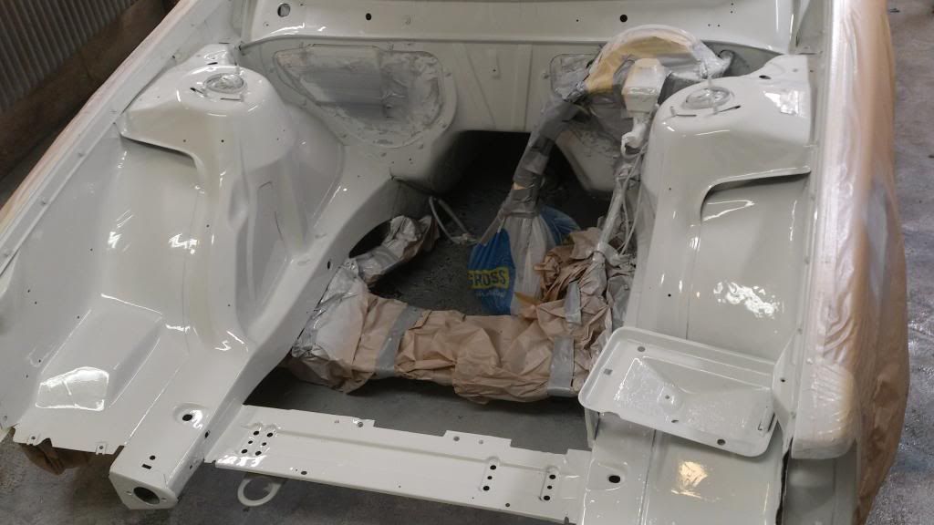

färdigt för lack! smile
http://i1282.photobucket.com/albums/a527/Emil_Lundin/DSC_0920_zpsf96b3677.jpg
smile
http://i1282.photobucket.com/albums/a527/Emil_Lundin/DSC_0921_zpsd48761f3.jpg
Vitt och fint smile bättre bilder kommer sen!
// Stay tuned!

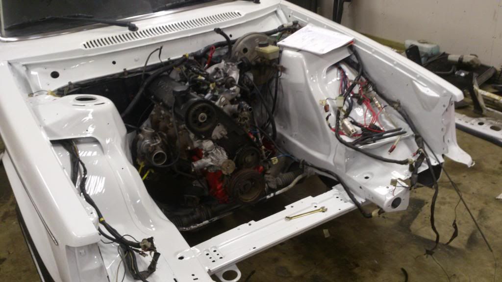

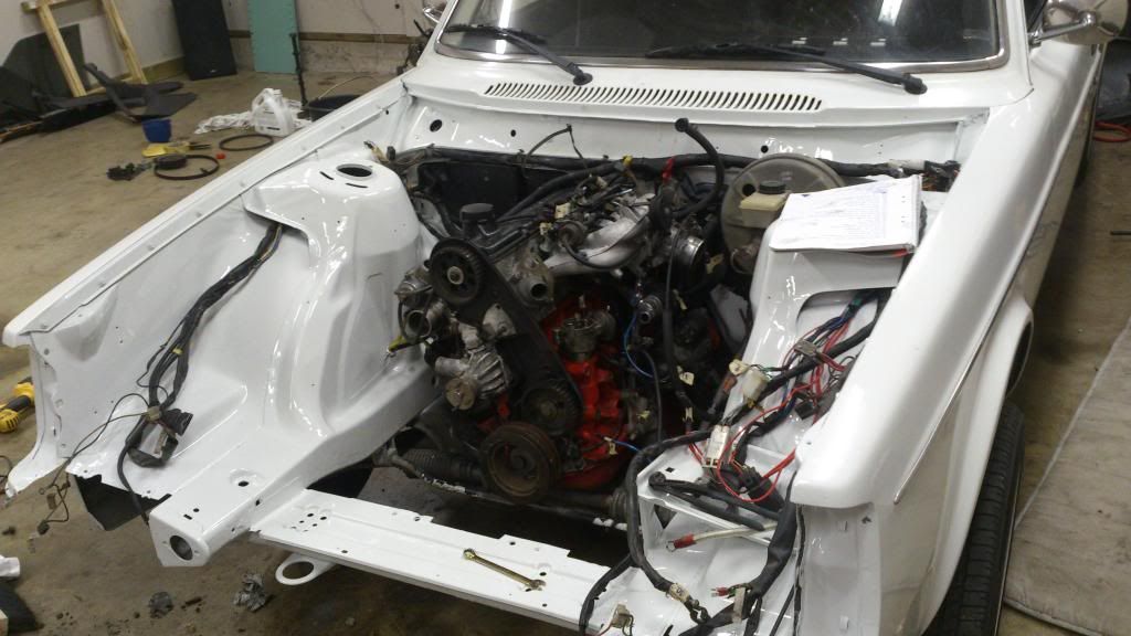

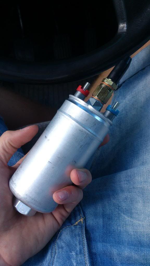

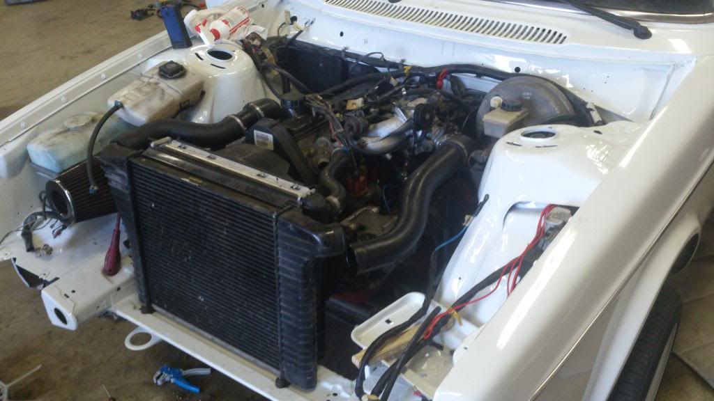

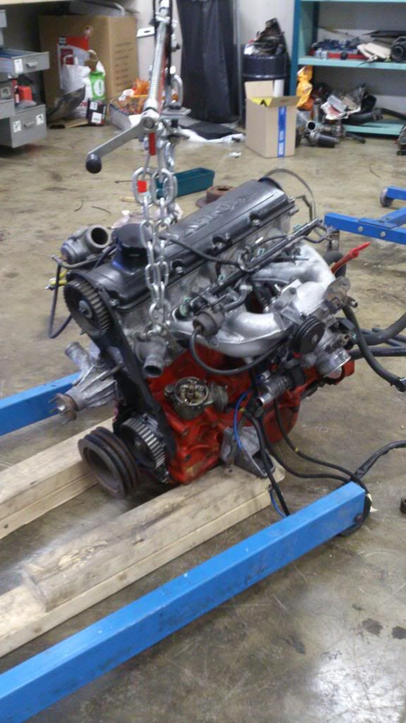

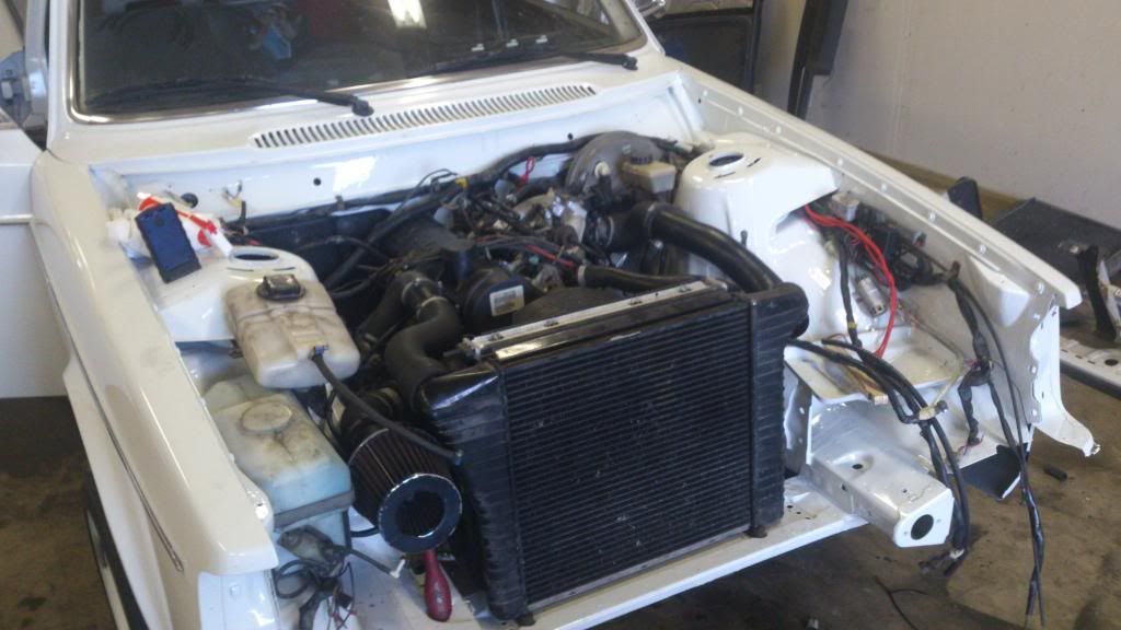

UPDATE!
hänt lite mera nu!
Dragit klart soppa systemet med ny pump,
bytt lite packboxar på motorn,
kamrem o små fix,
lyft i motorn,
stoppat i alla kablar i motorn och de,
Sen började jag även kika på tryckrör och grejer idag smile
http://i1282.photobucket.com/albums/a527/Emil_Lundin/DSC_0938_zps22fb6bfd.jpg
Blir test av 044 kopian! smile
http://i1282.photobucket.com/albums/a527/Emil_Lundin/DSC_0953_zps8e6a47b9.jpg

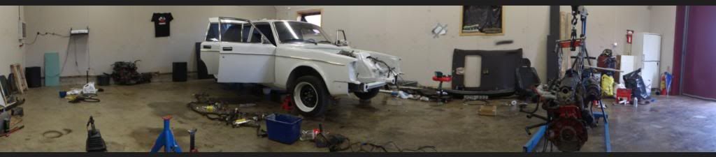

liten vy över garaget! wink
http://i1282.photobucket.com/albums/a527/Emil_Lundin/DSC_0957_zpscbe736f9.jpg
http://i1282.photobucket.com/albums/a527/Emil_Lundin/DSC_0956_zps96563ea6.jpg
började dra fram lite kablar! smile
http://i1282.photobucket.com/albums/a527/Emil_Lundin/DSC_0958_zpsd9e8d8c1.jpg
Nya motorn! smile
http://i1282.photobucket.com/albums/a527/Emil_Lundin/DSC_0959_zps72e0da05.jpg
http://i1282.photobucket.com/albums/a527/Emil_Lundin/DSC_0960_zpsa420ca23.jpg
motorn ilyft! smile
http://i1282.photobucket.com/albums/a527/Emil_Lundin/DSC_0961_zpsc06f908d.jpg
började pula med tryckrör o grejer smile
http://i1282.photobucket.com/albums/a527/Emil_Lundin/DSC_0962_zpsde5afeac.jpg
smile
Allt för nu! smile borde bli uppstart i veckan smile
Stay tuned!
