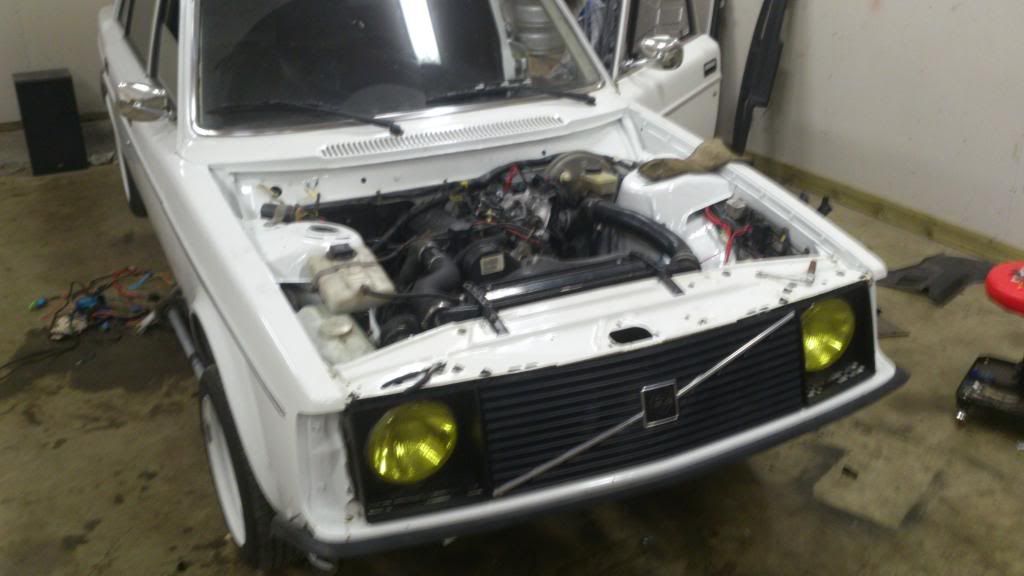

Jag fick igång bilen iaf efter lite om och men! så den funkade bra! sen skulle den är reggbess itorsdags..
På onsdags kvällen brann motorkabelhärvan upp... så nu står den och väntar på ny härva!
här är lite bilder!
http://i1282.photobucket.com/albums/a527/Emil_Lundin/DSC_0971_zps8baab8ba.jpg
Här har vi precis fått igång motorn! o den gick bra efter lite felsökning!
tändningen felställd och det vart bakström till bränslerelät som gjorde att det stängde igen så boxen slog antagligen av.

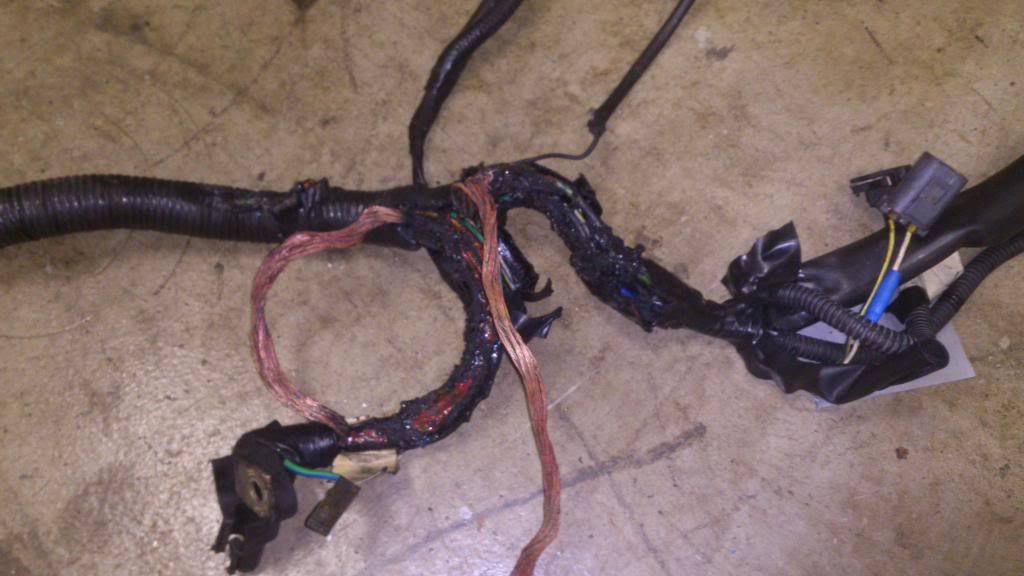

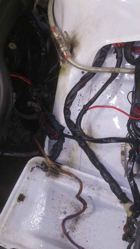

Sen hände det som inte fick hända... dagen innan reggbess börjar det brinna i motorutrymmet.. pallnitar o öppnar huven! kablarna vid batteriet glöder o brinner. sliter av mig tröjan o kväver elden, och sliter av minuspolen!
Kabelhärvan brann.. men verkar som att allt annat klarat sig som tur va! så det ska komma en ny härva någongång nästa vecka!
http://i1282.photobucket.com/albums/a527/Emil_Lundin/DSC_1081_zps85305a9c.jpg
här ser man lite!
http://i1282.photobucket.com/albums/a527/Emil_Lundin/DSC_1082_zps4e189c6f.jpg
här är lite till! massa kablar i som smälltihop o smällt av så var likabra att skaffa en ny!

Kommit på vad som orsakade branden?

antagligen den stora huvud jordkabel som gick av så överbelastades härvan så allt började brinna hmm

Bilen är iaf fall fixad nu! byt kabelhärvan i motorutrymmet!
Det som utlöste branden var att de gick nå bakström genom tändningslåstet, vilket gjorde att de låg ström på jämnt! å tillslut vart de överbelastat!
Men det är fixat nu! Så de lär aldrig hända igen! smile
Var skönt att hitta ett riktigt fel till orsaken!
