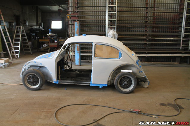

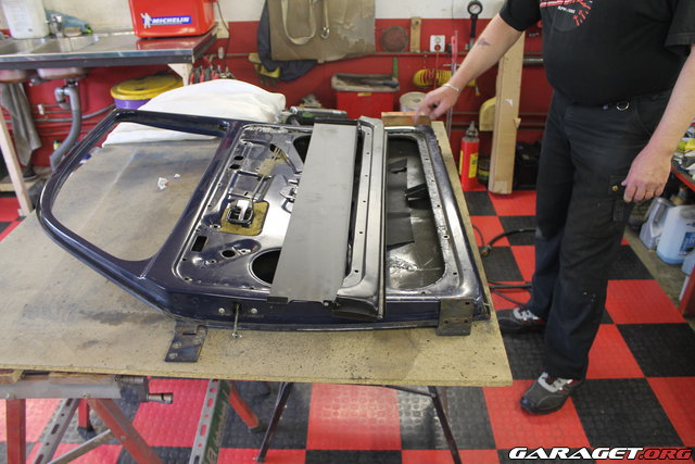

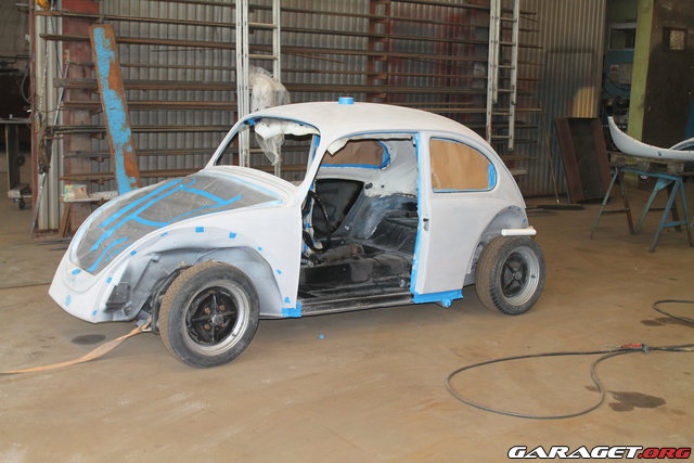

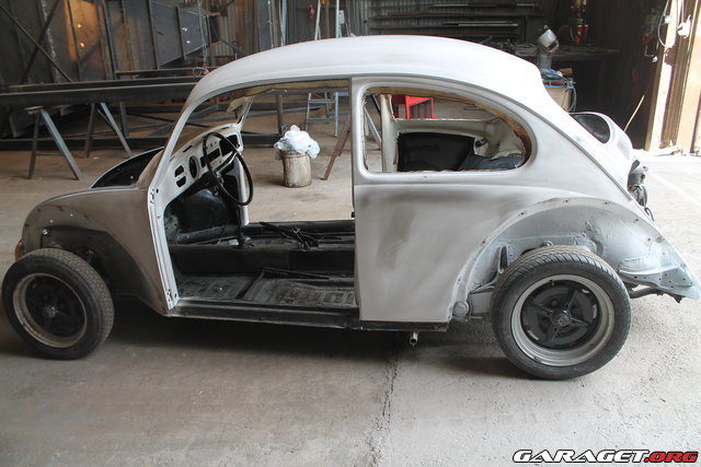

Idag vart det iväg och lägga slipgrund på karossen smile Farsan kom förbi med ena dörren för att kolla passformen på den, behövdes lite justering men i stort sett var den bra big_smile
https://www1.garaget.org/gallery/images/106/105601/105601-6e619bd0a0d65ce922836894f5fbdf4a.jpg
Börjar få rutin på att maskera den här bilen känns det som wink
https://www1.garaget.org/gallery/images/106/105601/105601-33a7a27a6dc28551ac370796c8738bfc.jpg
https://www1.garaget.org/gallery/images/106/105601/105601-867de574702ccbfc10bf70e26a2035ef.jpg

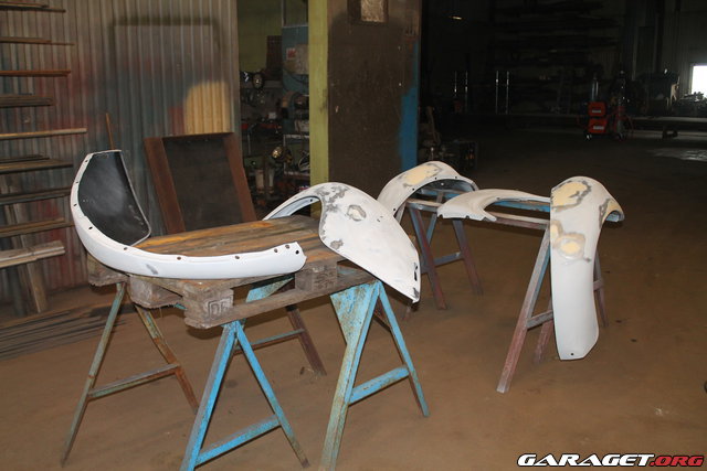

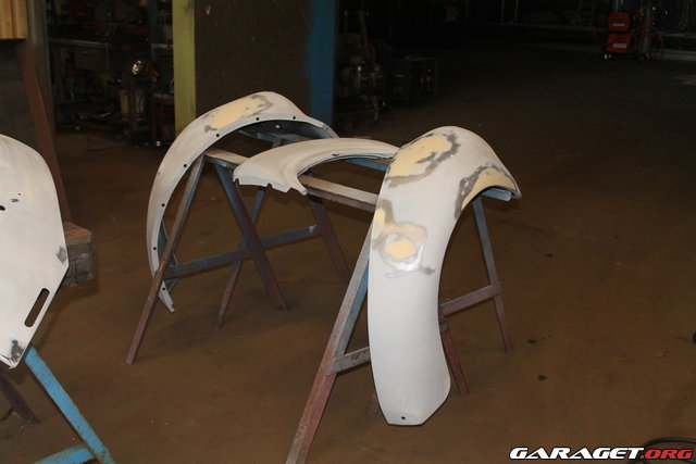

Skärmarna färdigspacklade
https://www1.garaget.org/gallery/images/106/105601/105601-2b0a5b6457042e3cdd00a9a5a188f71d.jpg

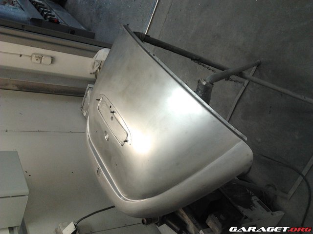

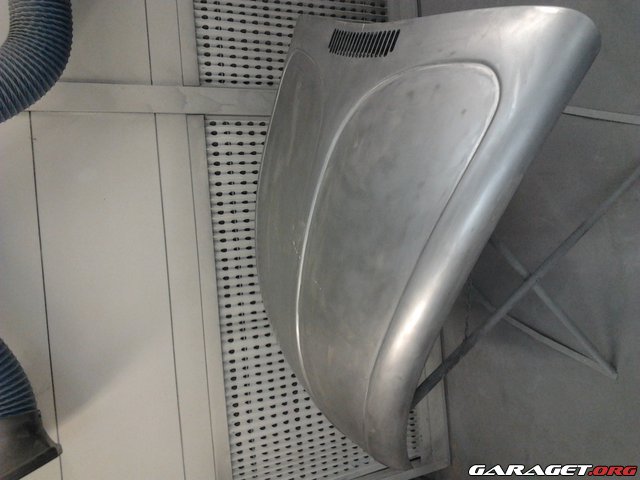

https://www1.garaget.org/gallery/images/106/105601/105601-08b378ec35cae643d9d14a7131b04f58.jpg

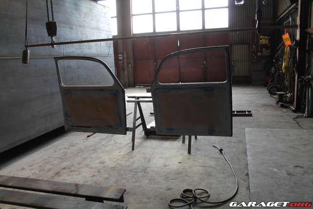

Motorluckan har varit plåtren
https://www1.garaget.org/gallery/images/106/105601/105601-f4f9f2afdce4bf496d82ab0a5aaefec6.jpg
Bagageluckan med smile

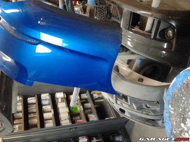

https://www1.garaget.org/gallery/images/106/105601/105601-29c0329ca5908a5c4d837dedcd63569d.jpg
Färgprov på Skodafärgen smile

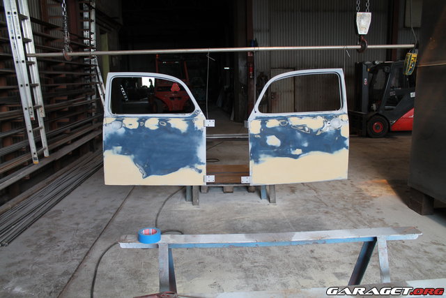

https://www1.garaget.org/gallery/images/106/105601/105601-05a38e4a5ae24becd51c43daa6f26fce.jpg
Touchup med slipgrund
https://www1.garaget.org/gallery/images/106/105601/105601-df2318566fbd3c42ba468647af265184.jpg
Kol för kontroll vid slipning
https://www1.garaget.org/gallery/images/106/105601/105601-c3d7bfd21610469d2416f63e235ac273.jpg

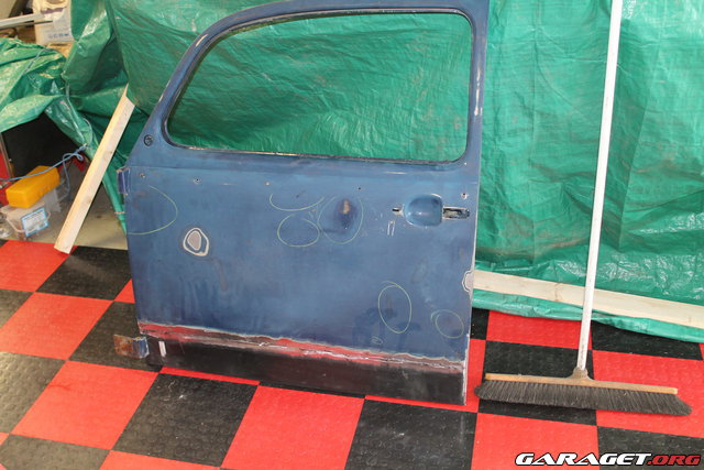

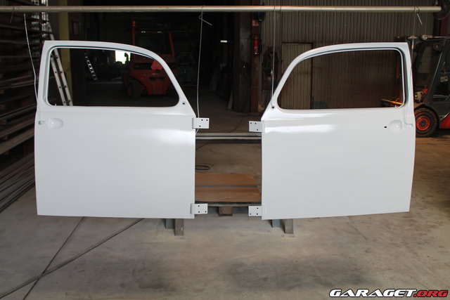

En dörr färdig
https://www1.garaget.org/gallery/images/106/105601/105601-8e3991ea2f01036a66e8de1a211faf77.jpg
1 to go

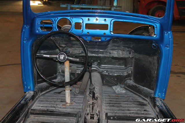

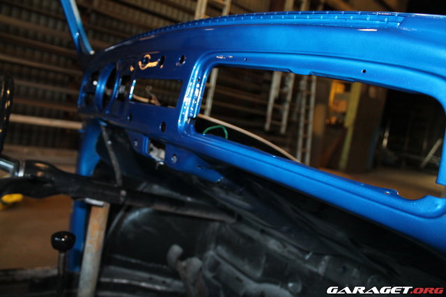

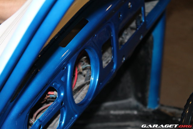

Lack invändigt, bilderna får tala smile
https://www1.garaget.org/gallery/images/106/105601/105601-a1cc88cf6ad10dd73965cc25e56b5264.jpg
https://www1.garaget.org/gallery/images/106/105601/105601-ec351dec1da3a1b012ce238f7a990b42.jpg
https://www1.garaget.org/gallery/images/106/105601/105601-115916038438228858eea133eacf6057.jpg
Och dörrarna är färdigsvetsade smile Dags att spackla igen

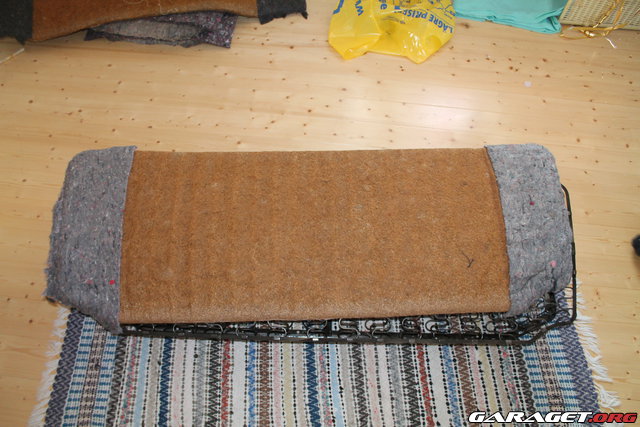

Provade så nya klädseln passade, verkade passa väldigt bra smile
https://www1.garaget.org/gallery/images/106/105601/105601-bd5830e86bc0abdf34cce97c54059341.jpg
https://www1.garaget.org/gallery/images/106/105601/105601-00759f70651e3cc38ec788b399be8a66.jpg
