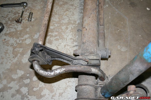

Allt i bakvagnen var rostigt och allmänt jobbigt, fick inte bort dämparna först så plockade ner allt på en gång. Fick använda en HEL DEL våld för att få isär alla grejerna. Skruvarna dämpare-krängningshämmare-bakaxel var värst.  Lite bilder på misären:
