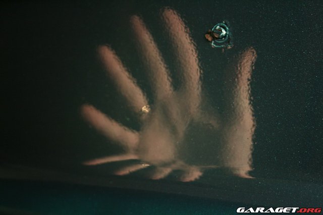

Hej!
Fick min lack igår så nu har det lackats lite! Blev ömsom vin och ömsom vatten. Dörrarna på höger sida och bagageluckan blev inte så bra. Det gick bra till jag skulle lägga klarlacken, fegade nog lite med den och fick för mycket apelsinskalsyta sad Här bagageluckan:
https://www1.garaget.org/gallery/images/188/187768/187768-5c1847d9245d22307319588b930003cb.jpg
Samma sak på båda dörrarna på högra sidan.
På de andra ställena blev det bättre, här är vänster framdörr. Helt perfekt blev det inte men det blev betydligt bättre:

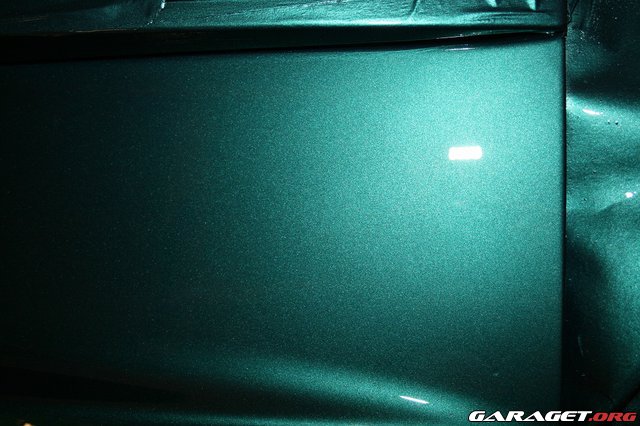

Hej!
Nu har man lekt lite lackerare igen smile

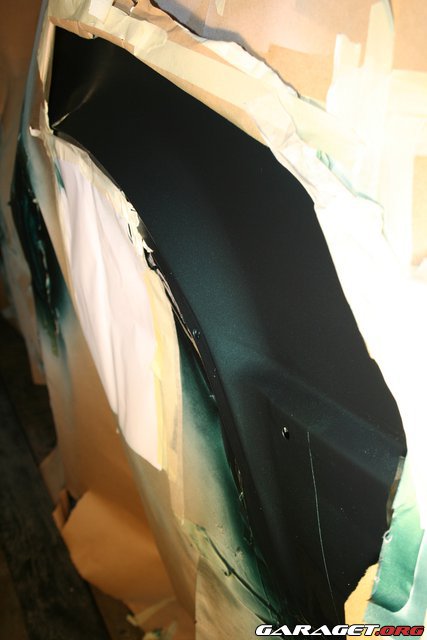

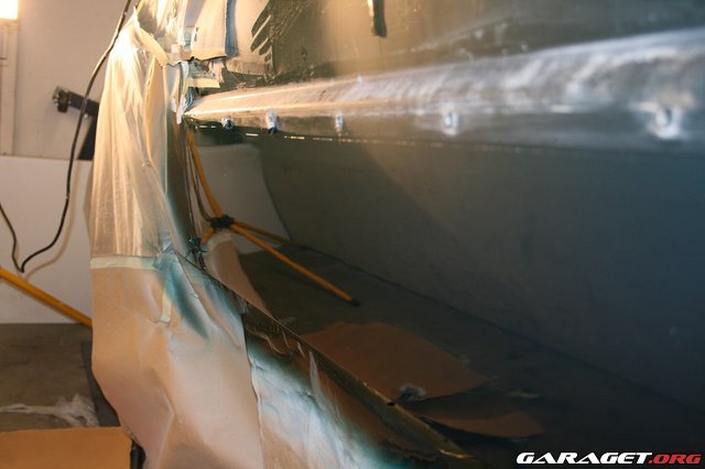

Slipade ner allt, la ny bas, fick tag på rätt förtunning och tunnade klarlacken med 5-7% (fast man inte skulle enligt databladet). Resultatet då? Detta är dörren:
https://www1.garaget.org/gallery/images/188/187768/187768-e28c1333aacdbdfe203f3504e9700ebc.jpg
Bagageluckan:
https://www1.garaget.org/gallery/images/188/187768/187768-b04f3dbbe2061d584c5f505905725ee0.jpg
Närbild Bagageluckan:
https://www1.garaget.org/gallery/images/188/187768/187768-8880c942528e412a0acd557771a81872.jpg
Sedan var jag så säker på att det skulle gå bättre denna gången så jag gick på framskärmarna också, har lackbättrat lite tidigare men skarven blev inte så bra (blev för skarp skarv)  så jag gjorde om det, blev bättre nu smile
https://www1.garaget.org/gallery/images/188/187768/187768-0c1def74b682cfd3eb6137ed57c32363.jpg
Så sjukt nöjd med resultatet, visste att det gick att göra bättre. Vänster fram, som blev bäst tidigare ska nog få sig en mellanslipning och ett till lager klarlack, då den har sämst finish nu :smile
MEN jag gjorde en rätt  klantig grej precis på slutet... När jag skulle rengöra sprutan så tryckte jag av misstag av den rätt ner i en burk med thinner, och det stänkte upp lite på lacken på dörrarna sad Blev som droppar i lacken.... Syns på denna bilden
https://www1.garaget.org/gallery/images/188/187768/187768-29a3d35365bcedbad649d23ae9d1233f.jpg
Så det får bli en mellanslipning här med, men det känns ändå positivt då jag vet att det går att få till finishen på klarlacken nu!
Sen har jag blivit miljöskadad och kollar på alla bilar hur blanka de är i lacken. Har upptäckt att många nyare bilar har BEDRÖVLIG  lack från fabrik, och kan med stolthet påstå att jag numera kan få till en  slätare lack i mitt garage än vad vissa nya bilar har smile
Allt för denna gång, det kommer mer. Fråga/kommentera gärna!

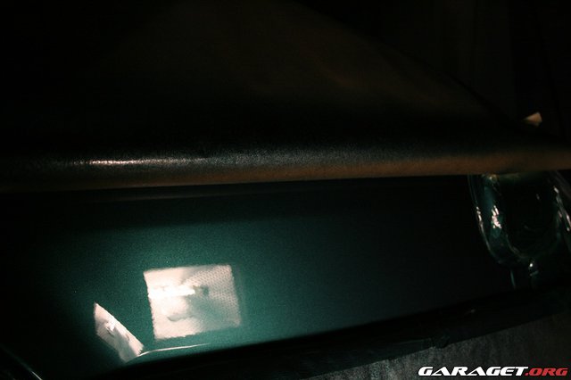

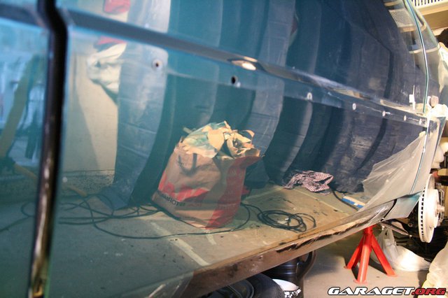

Hej,

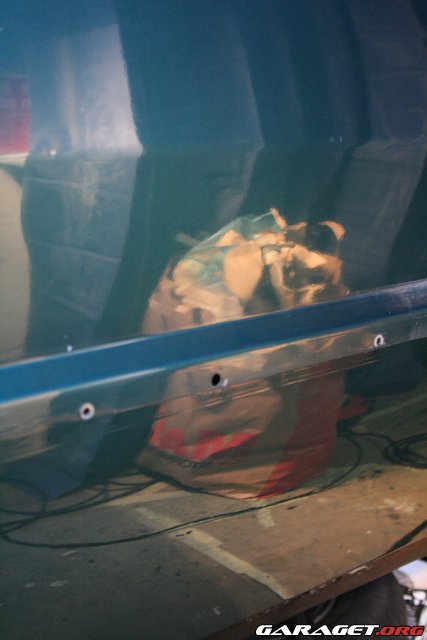

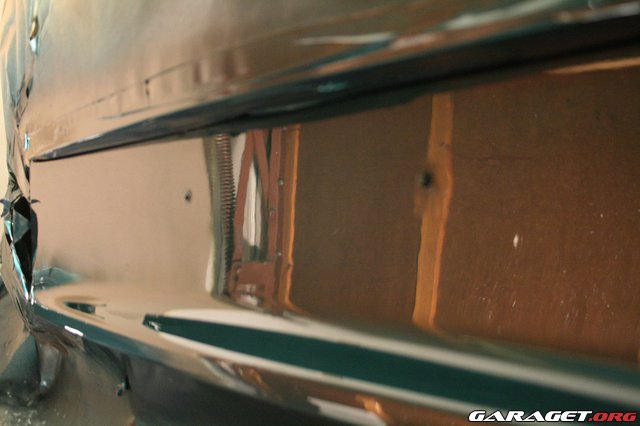

Igår drog jag på färg på dörrarna (igen).  Stänkte ingen thinner denna gången smile Tyckte det blev helt OK, men inte riktigt lika slätt som förra gången. Men idag när jag drog av maskeringen så blev jag nöjd, för det blev snarlik finish på det nylackade som på originallacken smile
Några bilder på dörrarna då. Det nylackade, spegelbild på en ICA-Maxi-påse med täckpapp i:
https://www1.garaget.org/gallery/images/188/187768/187768-dc0c6dd7c56b59eaa0719bc535a2b7e9.jpg
Jämförelse ovan/under listen:
https://www1.garaget.org/gallery/images/188/187768/187768-5719f64ad614ae9bf68c01de7ae1c640.jpg
