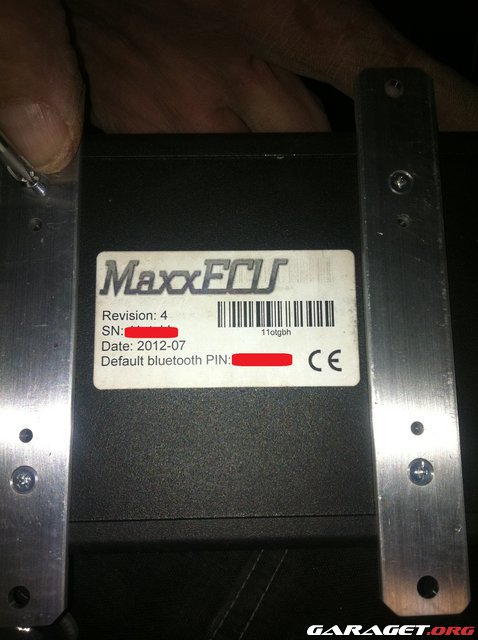

https://www1.garaget.org/gallery/images/31/30722/30722-b856dbb8755f23faffbfdb820445701c.jpg
Nya sprutet. Mappat hos AutoDepån Motorsport Hässleholm. Väldigt trevligt tillhörande program man fick till laptopen, tusentals funktioner.. "komplicerad men lättorienterad djungel" . Detta installerades givetvis innan Knutstorp och vintervilan smile

Låter trevligt, vad gick detta lös på? smile

22 december 2012
27 lakan. Sprut, installation, mappning, bänkning. smile

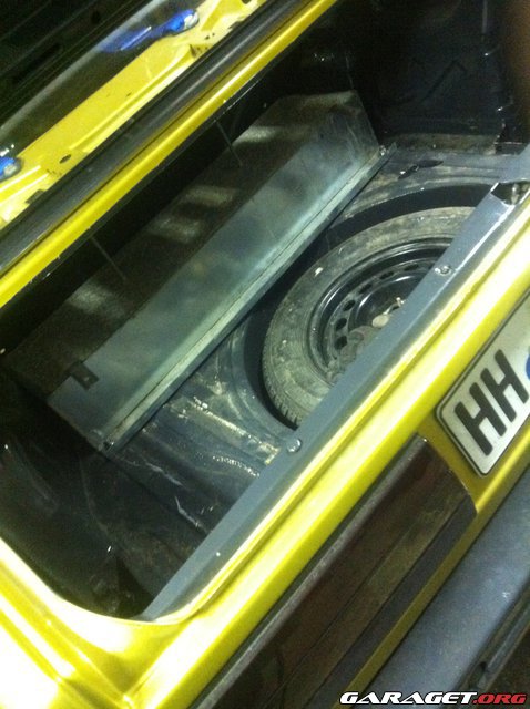

23 december 2012
https://www1.garaget.org/gallery/images/31/30722/30722-0b93366b5da75873c50f41e5909b94da.jpg
För att bilen ska kunna va "körbar" behövs vikt i skuffen. Så byggde en viktlåda i 1mm galvat, som jag gjöt cement i. Resultatet blev precis som det skulle, 80 kilo. Här även möjlighet att justera baljan fram o bak. 2 stycken gängstavar sticker upp ifall man vill bulta på mer vikt. Fäste baljan med genomgående M12 rostfria bultar. Sedan monterades även grova snedsträvor från baljans ovankant bakåt en halvmeter ner i "golv" för att stabilisera.
