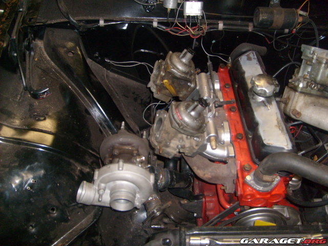

Har fått lite ny energi på detta bygge, vet inte riktigt vad som gjorde så jag fick de, kanske den ''lilla'' mängd Redbull man druckit senaste tiden eller bara insett att det kan bli fränt detta bygge när de blir klart big_smile
Har iallafall kört in bilen i garaget för att hinka ur gamm motorn och eventuellt lack motorrummet lite bättre och sen i med nya motorn så man kan ut å pysa nångång smile
Provmonterade även grenrör å turbo för att se om det får plats. Och följande bilder säger väll en del om det!!
https://www1.garaget.org/gallery/images/152/151316/151316-9d998db7103684474aff23c4a980a46f.jpg
https://www1.garaget.org/gallery/images/152/151316/151316-90c31d4b372d8fb84673a6b05afcd62a.jpg
Det blir bra trång om ja ska köra me dubbla stomisar, men det ska gå. Dock är största problemet att wastegaten inte får plats på nå bra ställe, iallafall inte om avgaserna ska gå ut i downpipen, så blir nog att rikta ut dom i skärmen ändå smile

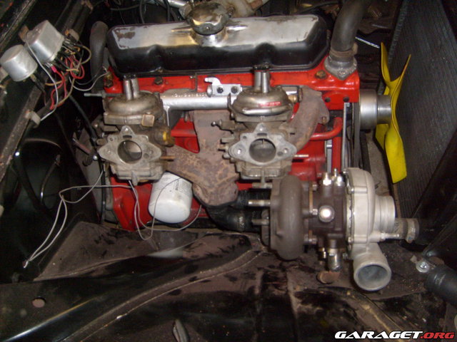

Nu har jag lite funeringar om min teori fungerar! Tycker att det borde fungera, säkert någon som gjort de tidigare men sökte lite på det men hittade inget om det sad
Ialla fall, skulle det funka att man monterar bort spjäll och axlarna från förgasarna och ersätter dom med ett gemensamt spjäll som sitter på ett plenum/ tryckbox istället? smile Bifogar en bild som visar hur jag menar.
https://www1.garaget.org/gallery/images/152/151316/151316-a7c9a265ab2f7c000f03a79d75c8bf2e.jpg
Bör väll funka?

Turbo-Fransson skrev:
Borde väl funka tycker jag smile
Ja jo, tycker det jag med! Får väll ta och bygga ock prova då big_smile

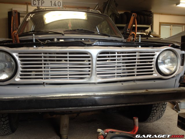

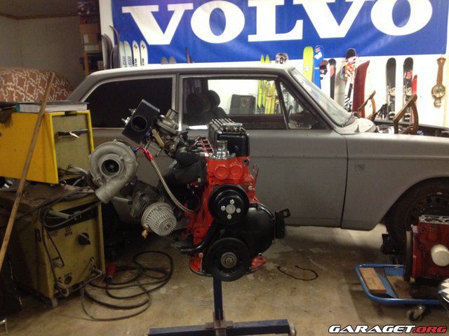

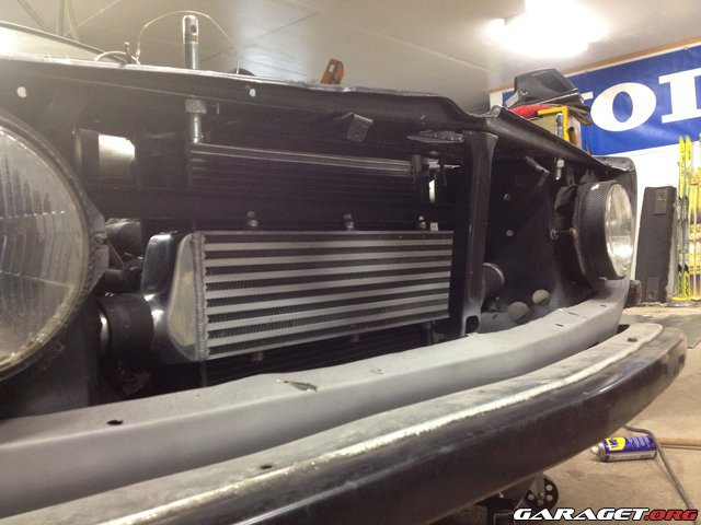

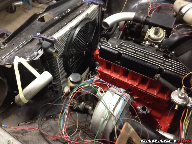

Hejsan där ute!

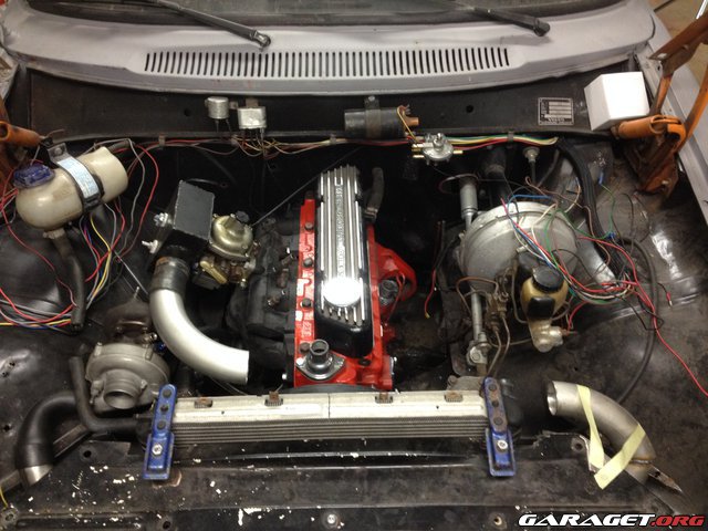

Nu var det ett bra tag sedan det har varit någon uppdatering här men tro inte att det inte händer något på projektet, det har det, har bara inte haft ork att uppdatera någonting. Om det skulle vara intressant så kan jag uppdatera lite oftare nu.
Iallafall så har det blivit en hel del gjort på projektet. motorn har jag skruvat ihop så långt det går, saknar lite småsaker men den är så pass klar att den går att lyfta i bilen. Jag har byggt en tryckbox, Trycksatt förgasaren, Byggt fästen för intercooler och börjat med tryckrören, Byggt fästen för alukylare och expantionskärl så nu borde den inte koka, Har fixat bränsle retur och monterat btr, Rensa lite kablar i motorrummet, Kablarna kommer att bli täckta med kabelstrumpa. Har även börjat att kapa bort reservhjulsbaljorna då dom var så fula och ska ersätta dom med en slät plåt istället.
Har inte tagit några bra bilder men någon bild har jag allt som jag kan bjuda på.
https://www1.garaget.org/gallery/images/152/151316/151316-0acb852fa5a877311c33f65047d7c831.jpg
En bild på hur motorn ser ut i nuläget
https://www1.garaget.org/gallery/images/152/151316/151316-c1ff826bb32a1ac34489cc99f04bb433.jpg
Och här ser man intercoolern kika fram genom grillen.
Men som sagt så rullar projektet på och hoppas att det blir ett fränt litet bygge det här när det blir klart!
Vi hörs!smile

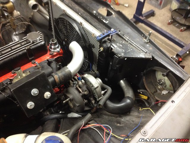

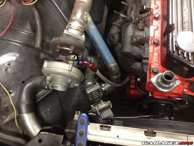

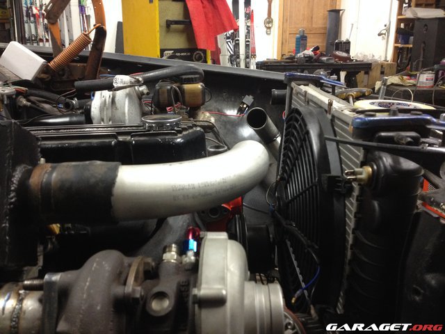

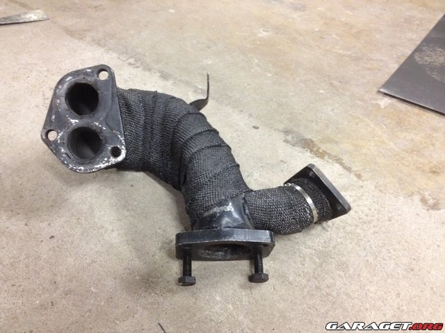

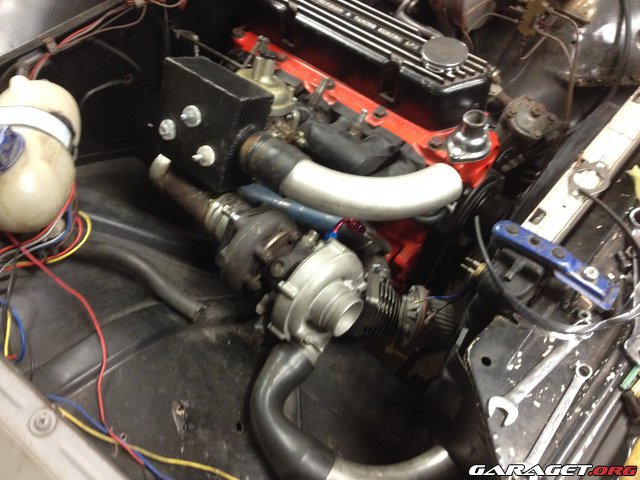

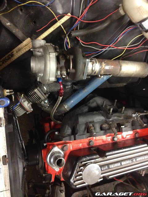

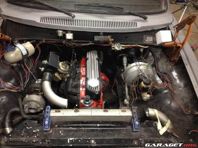

Tänkte ta och lägga upp en till update när jag ändå är i farten! Kan ju säga så här att det börjar klia bra mycket i fingrarna nu när det närmar sig färdigt! big_smile
Tog en sväng i garaget idag efter skolan, struntade i läxorna, och grejade en hel del med diverse ting. Först så rullade jag bilen så den stog vid lyften, sen slet jag fram motor lyften och hinkade ner 2.1 liters blocket och provmonterade turbo grejerna! Passa faktiskt mycket bra. smile
Sen så skruvade jag dit intercooler och kylare, och började bygga lite tryckrör. Kom så långt jag kunde med det, behöver en halvmeter 2'' rostfritt rör för att bli klar. Sen fixade jag med wastegate rör, och byggde så det går in i downpipen, vart riktigt nöjd med det också! Ska bara köpa 2,5'' v-bands fläns och sen ska det på bandage på downpipen. Sen gjorde jag lite mer små grejs, men nu får det bli lite bilder! smile
https://www1.garaget.org/gallery/images/152/151316/151316-de11c5ead37c78eb89d5c6e0ac16a6df.jpg
https://www1.garaget.org/gallery/images/152/151316/151316-01e750c3de60697a9e1dbee30367e2de.jpg
https://www1.garaget.org/gallery/images/152/151316/151316-8f15493ba60398fe8c735dc2cab37ded.jpg
https://www1.garaget.org/gallery/images/152/151316/151316-d2d4eefb46ae5190e1e01d5c29bed071.jpg
https://www1.garaget.org/gallery/images/152/151316/151316-f64b4f2d219159c3d712d40cc56bc646.jpg
https://www1.garaget.org/gallery/images/152/151316/151316-71881624f874f290400a1ef7d1c6ebfe.jpg
https://www1.garaget.org/gallery/images/152/151316/151316-b5c2326ae983655e9030fc45fa942fc0.jpg
https://www1.garaget.org/gallery/images/152/151316/151316-9ec16b7e218b09dc14bd470c1edabeef.jpg
https://www1.garaget.org/gallery/images/152/151316/151316-1ac001b547853b1e9c54de1abe148206.jpg
https://www1.garaget.org/gallery/images/152/151316/151316-9dcb6036dc03c5dfa824ef6bfa5b11da.jpg
https://www1.garaget.org/gallery/images/152/151316/151316-300d0028e8c4d00bab9690f52581f079.jpg
Såja, blev lite bilder iallafall. Kommer inte bli så jätte mycket mer skruvande den här veckan då jag och några ifrån klassen far ner till elmia på torsdag morgon och ska ställa ut v40'n som vi vann i klasskampen föra året, så kom gärna förbi och slå en kik på våran v40 smile
