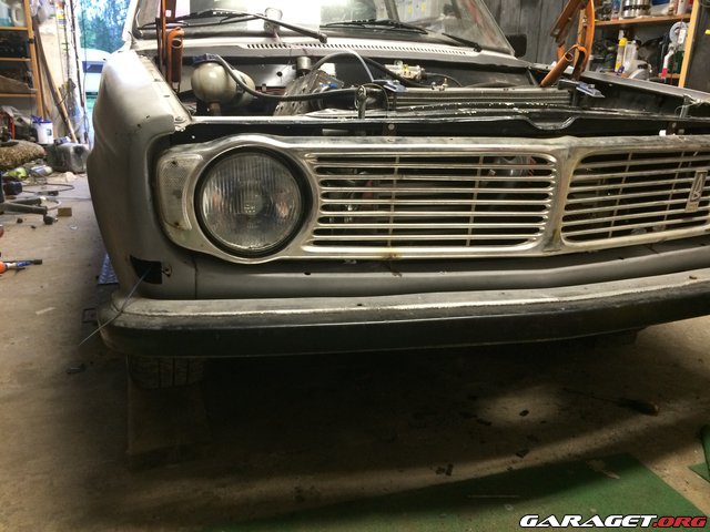

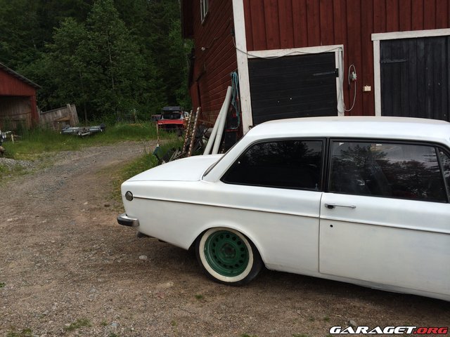

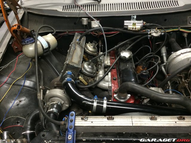

Jag håller med om att det har varit väldigt dåligt med updates här nu på sistone, men har haft fullt upp med annat! Men nu har jag iallafall fått dit nya insuget med dubbla strombergare och byggt ny tryckbox och gjort om tryckröret lite grann!
Och problemet med att den dör vid laddtryck är löst, dock kan ja inte säga på rak arm vad som var problemet, var nog en kombination utav flera problem, men nu är det löst iallafall och bilen går som en dröm! tongue
Har även börjar lacka om den till vit! Inte klar med det än och den ska besiktas senast om 16 dagar så det får bli att lacka klart efter bes! smile
Några få bilder får ni också!
https://www1.garaget.org/gallery/images/152/151316/151316-fe5b71ff4c8ff24b2b3dbff795b6d790.jpg
https://www1.garaget.org/gallery/images/152/151316/151316-4acf1cd5fe1e0ceb3df1503833443292.jpghttps://www1.garaget.org/gallery/images/152/151316/151316-7f57aff5f49e97f89cc5d4b183f2af60.jpg
De var allt för nu! Ska greja lite mer i veckan så kanske ni får se något mer då också! hejrååå!

tjenare, när man bygger tryckboxen till förgasarna så undrar ja om man har några speciela mått att gå efter? eller är det bara att svetsa ihop något? smile

Jag gjorde bara en box som jag tyckte va lagom och som fick plas men har för mig att volymen på boxen bör vara dubbelt så stor som motorvolymen, alltså 4 liters box på en b20 smile

Tanken me tryckboxar är vell att man ska få samma tryck utan på förgasarn som in i förgasarn, så att inte förgasarn ska börja läcka. Så då borde inte volym eller måt spela så stor råll bara förgasaren/förgasarna ryms inuti.. eller är jag helt ut å seglar ??
253 Inlägg
11 december 2014
#139
Nja du får ju aldrig laddtryck utanför förgasaren! Tryckboxen fungerar lite som en tank till ett vanligt trycklufts system man har på verkstan, skulle man inte ha en tank där skulle de bli dålig respons på luft verktyg osv för kompressorn inte orkar pumpa nog mycket luft. Det blir ungefär samma grej med ett turbo system, man får snabbare gas respons med tryckbox (eller plenum som de kallas på en motor utan förgasare). Enklare för motorn att suga i sig luften som finns där i, annars måste motorn vänta på att turbon kan hjälpa till att få i sig luften. Allt stämmer inte helt 100% men skulle vilja säga att de är någorlunda så det ligger till
