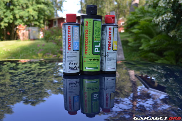

Började med att jag fick hem mina nya menzerna produkter smile så blev så klart att prova dessa smile
https://www1.garaget.org/gallery/images/143/142502/142502-24258313f8258002606f70781f8e236a.jpg

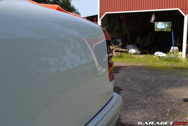

provade på min bättringslackade bakskärm smile
https://www1.garaget.org/gallery/images/143/142502/142502-86650b19f3f8ae2ed3c11dd763d0eccd.jpg
hela bilen efter polering smile

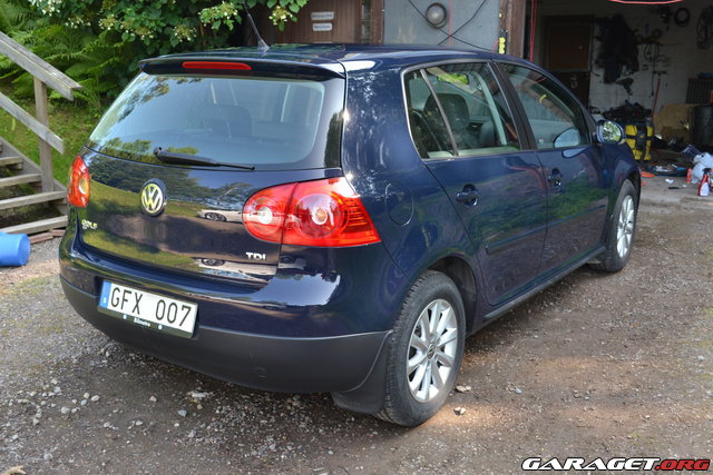

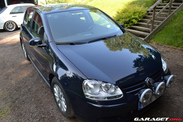

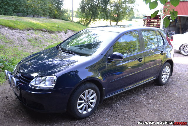

Gav mig sedan på min mors golf som behövde en lättare polering smile
https://www1.garaget.org/gallery/images/143/142502/142502-26acaefeaa5fe60c948068d8686a91a9.jpg
Nyputsad golf smile

Dessa produkter har jag använt smile rekomenderas starkt big_smile

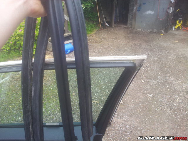

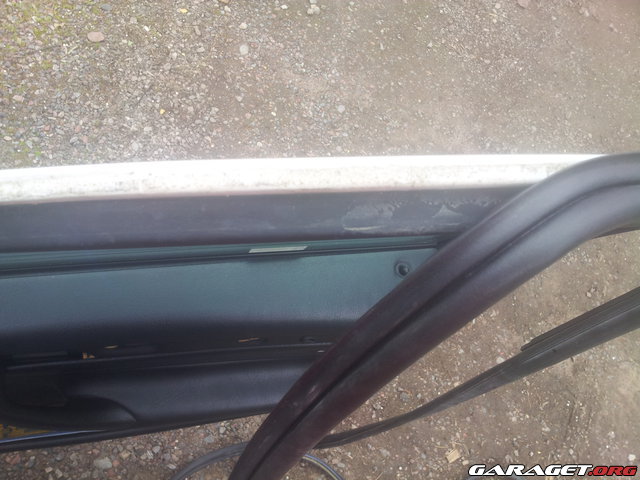

har även fått dörrlisten bytt smile
https://www1.garaget.org/gallery/images/143/142502/142502-3c70cb63f9fae8c71eef99a3b67b932c.jpg
https://www1.garaget.org/gallery/images/143/142502/142502-a989be41b03ea8f705fb8686278ea3fa.jpg
var en del pyssel att få i listen i spåret smile

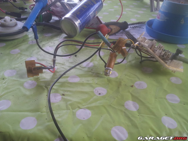

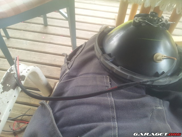

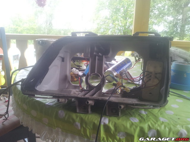

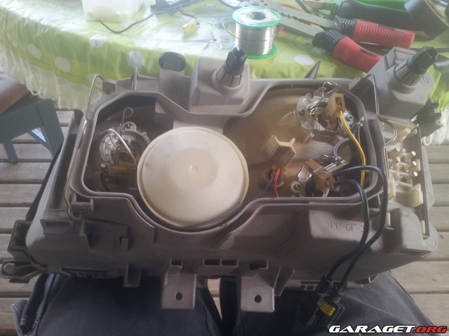

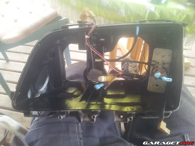

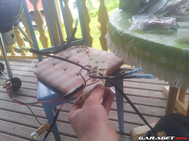

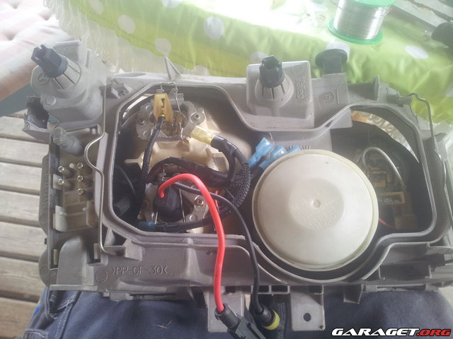

Fick även ett litet spänningsfall i en jordkabel i ena strålkastaren sad så bytte lite kablar smile
https://www1.garaget.org/gallery/images/143/142502/142502-e44b9ce3448b1497df6f57ba1426944d.jpg
https://www1.garaget.org/gallery/images/143/142502/142502-e297a5276baaa45adfc406c2d594feb3.jpg
så, elsystemet urplockat smile
https://www1.garaget.org/gallery/images/143/142502/142502-2cb2df264a9a285b4efae3bba4ce9932.jpg
Nya kablar dragna, 2,5mm2 i stället för 1,5mm2 självklart lite strumpa på smile

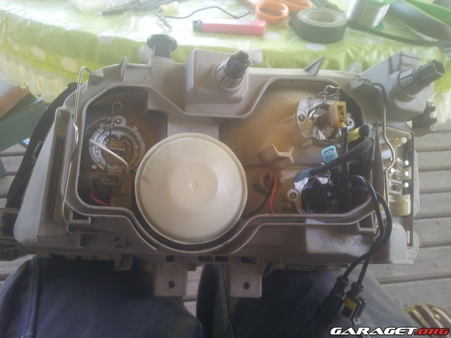

Passade även på att göra 2 extra uttag, ett för p-ljus till extraljusen och ett för styrströmmen till etraljusen smile
https://www1.garaget.org/gallery/images/143/142502/142502-997f20134c90615cc92283480797d245.jpg
sådär nu ska den bara plockas ihop smile passade även på att lacka om strålkastaren igen smile
https://www1.garaget.org/gallery/images/143/142502/142502-21aa4e27590a924f33d7a3ddedee6b4b.jpg
Färdigt smile ökade från 11,8v vid lampan till 12,9v smile

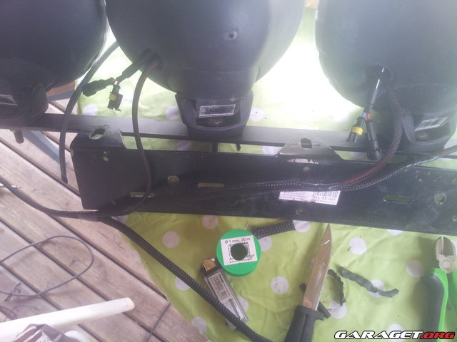

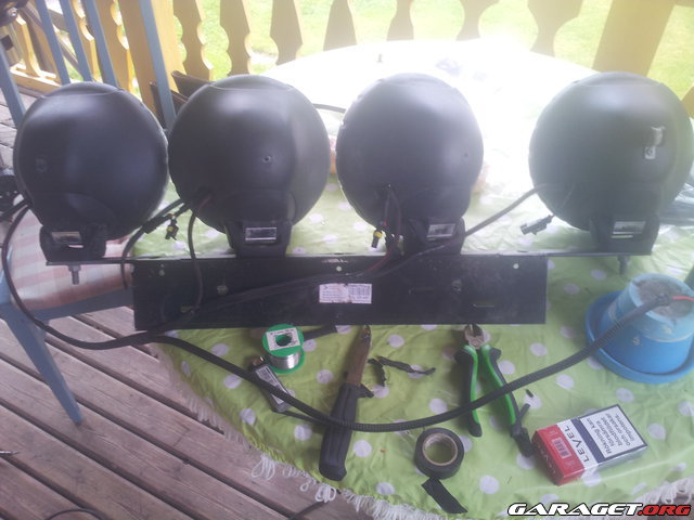

Borrat och kopplat in glödare i extraljuset smile Såklart kabelstrumpa på kablarna wink
https://www1.garaget.org/gallery/images/143/142502/142502-4cbc7486c1268b5c9410e628b8172204.jpg
Kablarna dragna och ska bara sättas fast i extraljusfästet smile
https://www1.garaget.org/gallery/images/143/142502/142502-6433dc0e35f3cb09b31f661059d9fadb.jpg
Ska de vara ordentligt så ska de wink
https://www1.garaget.org/gallery/images/143/142502/142502-98ca00f467bc2091f72176a229fa4f9a.jpg

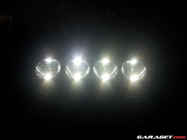

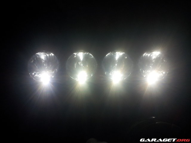

Lär knappt behöva tänka xenonet wink
https://www1.garaget.org/gallery/images/143/142502/142502-c0cb0918e7caaa6e062edf70595bf174.jpg
lyser ganska bra smile sitter även lampor i mina blinkers så kommer kunna tända alla lampor fram med led dioder 5000k wink
Extraljusen är förövrigt NBB alpha 225 med 55w speed start xenon smile Sitter 55w ds2 lampor och adaptrar för att få det och funka smile Bör lysa fint wink 5000k smile

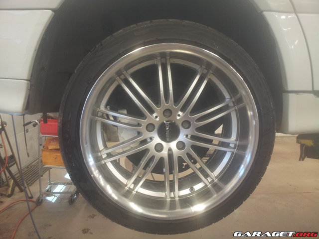

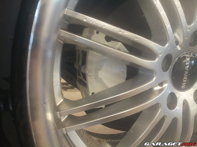

Här om dagen när ja hade tråkigt så passade ja på att lacka lite bromsar wink får se hur länge dom håller färgen smile
https://www1.garaget.org/gallery/images/143/142502/142502-57b4f77d2f26092f9121c77a48d54e8c.jpg
https://www1.garaget.org/gallery/images/143/142502/142502-e8c93f0a090cffefbaca8908c89160e4.jpg
Vita bromsar wink

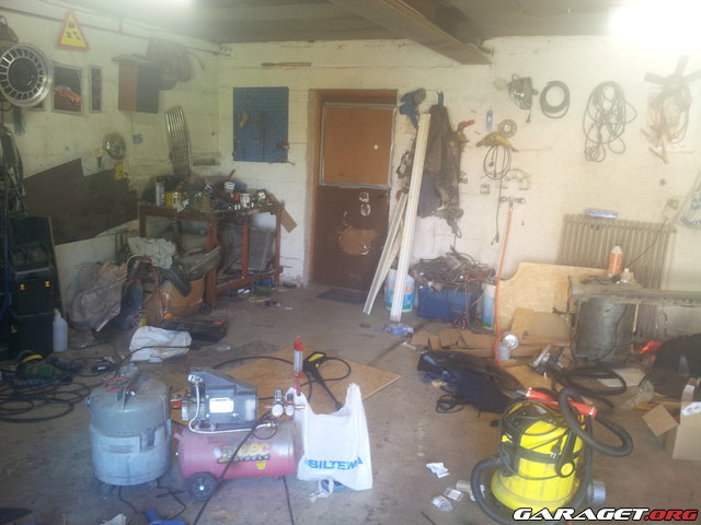

avslutar med en bild på min senaste utmaning wink garage städning :p
https://www1.garaget.org/gallery/images/143/142502/142502-56682f5c8ae0b75c13625a6bc1aaded5.jpg
innan smile

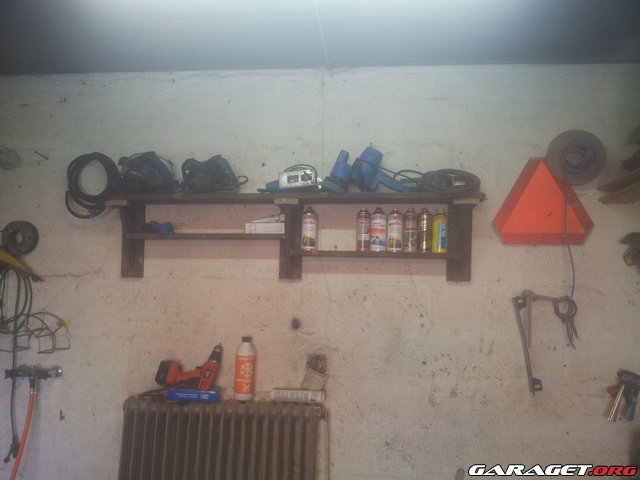

har iaf byggt lite hyllor för att få bättre ordning och reda samt lite mindre saker på golvet smile
aja en bild på en hylla har jag iaf :p
https://www1.garaget.org/gallery/images/143/142502/142502-9f327d1a2060bba9ded04c77956368e3.jpg
byggd av återvunnet trallvirke från morsans gamla trall wink

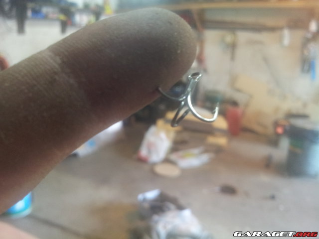

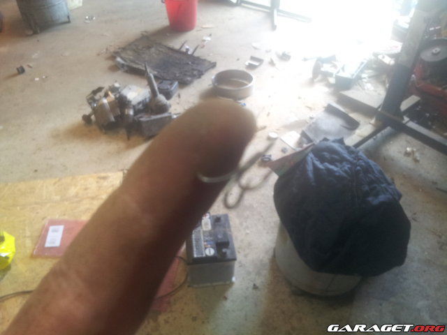

Tyvärr hände det en liten olycka som tyvärr satte stopp för dagens arbete så fick tillbringa någon timme på akuten i stället smile
Hade precis städat av en hylla och hittade en fin liten wobbler som ja skulle hänga upp på ena hyllan. men så klart lyckades ja tappa den och ninja reflexerna slog till så den fångades i fallet men tyvärr hakade den fast sig i en annan hylla samt mitt finger wink så där satt man med kroken i fingret och andra kroken i en hylla men efter lite pillande så var wobblern lös från både kroken och hyllan och avlivad wink tyvärr satt ju kroken kvar i mitt fingen så försökte trycka igenom den men de gjorde för ont wink
Tyvärr misslyckades även doktorn med den tekniken så efter lite sprutor och täljande med en skalpell så var kroken ute big_smile tyvärr så är nu mitt finger lite ömt och trasigt och armen värker efter stelkrampssprutan wink
bild är ju ett måste wink
https://www1.garaget.org/gallery/images/143/142502/142502-31086c22e2ebcc07813c6540be448857.jpg
notera att kroken inte är böjd utan den petar nästan rakt in i fingret wink
https://www1.garaget.org/gallery/images/143/142502/142502-6271457b879e70f80b63ded27878e901.jpg
hullingarna funkade dock fin fint wink

Nu har ja äntligen städat klart i garaget big_smile nu är det bara lite småpyssel kvar smile OM det inte blir att måla golv osv wink
Eftersom ja lovat att det ska upp bilder på mitt städade garage så kommer dom nu wink
Men vi börjar med ett före kort big_smile
städat smile
https://www1.garaget.org/gallery/images/143/142502/142502-4f5920903685805e5f5b6f9f4466a42a.jpg
https://www1.garaget.org/gallery/images/143/142502/142502-1a654d5f44de3c11d66e53c2ba8c2440.jpg
VISS Skillnad wink

#199
willegard skrev:
Ordning och reda, pengar på freda'!
Bra jobb och spännande framtid, Snabba puckar önskas.
ja det är skönt när man kan gå över golvet utan att snubbla på saker wink
Får se vad det blir av det men får ta det i lagom takt och beroende på pengaflödet smile
