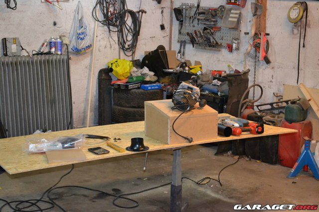

Började med att skruva i hop lite mdf skivor till en portad låda smile

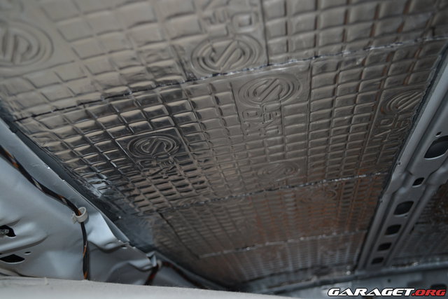

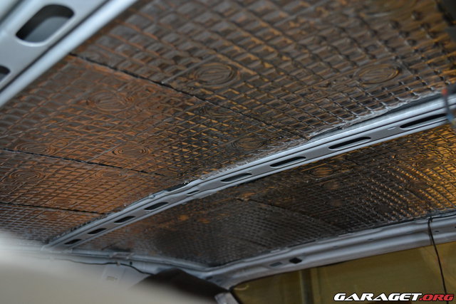

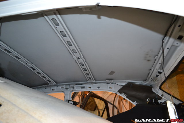

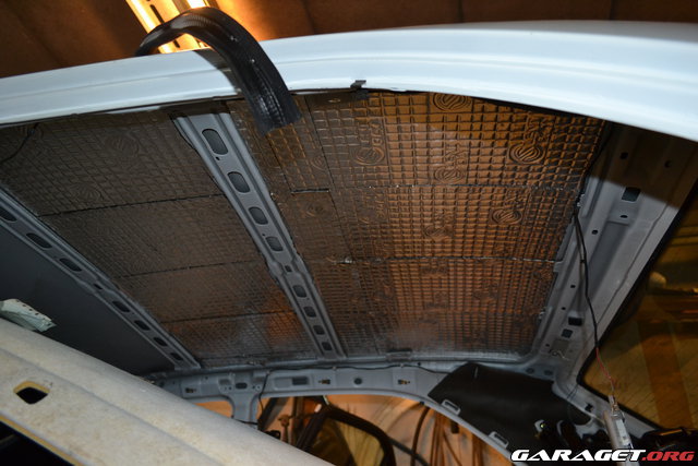

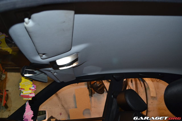

Snålt mercedes sad ingen dämpning i taket sad
https://www1.garaget.org/gallery/images/143/142502/142502-bc5a4bd58b1b00eeac20f2f9e9751188.jpg
Så ska de se ut smile
https://www1.garaget.org/gallery/images/143/142502/142502-a29e6cca380769f5906dbbfc24d2bf96.jpg
annan vinkel smile

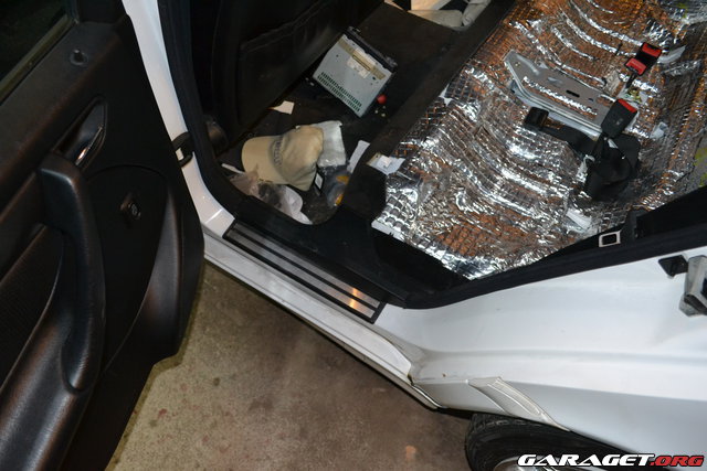

Denna dele var inte kul å dämpa :p satan va trångt det var smile
https://www1.garaget.org/gallery/images/143/142502/142502-d43485bd50412603e9efeca0ef98e77c.jpg

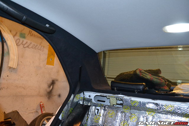

Som om inget hänt smile
https://www1.garaget.org/gallery/images/143/142502/142502-e00cd611573bf003073857e4a242c813.jpg
Syns inget alls smile
https://www1.garaget.org/gallery/images/143/142502/142502-debd82b8563505094f0cd97a9449947e.jpg

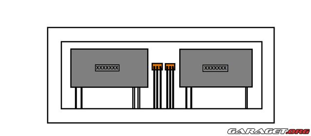

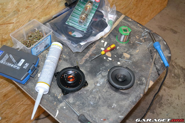

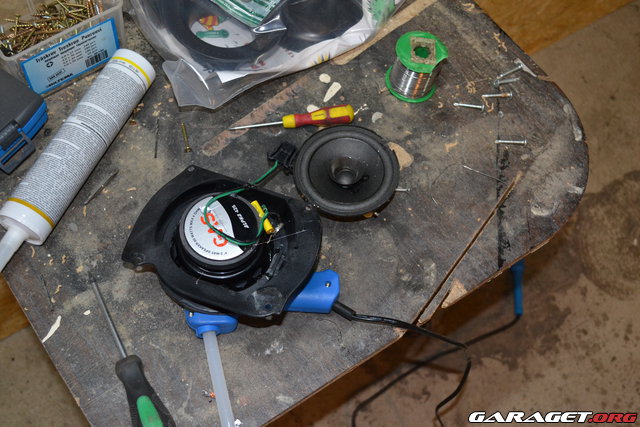

Efterssom gamla högtalarna inte lät så bra så plocka ja i ett litet rearfill system smile GAS alpha wink
https://www1.garaget.org/gallery/images/143/142502/142502-ddb572ea81951a6784cd09fcbf6ef36a.jpg
Monterade, limmade och lödda smile
https://www1.garaget.org/gallery/images/143/142502/142502-5c41af569fef315159b257adf3971a15.jpg
Kabel och filter limmade smile

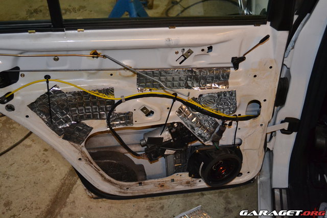

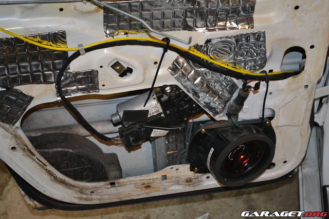

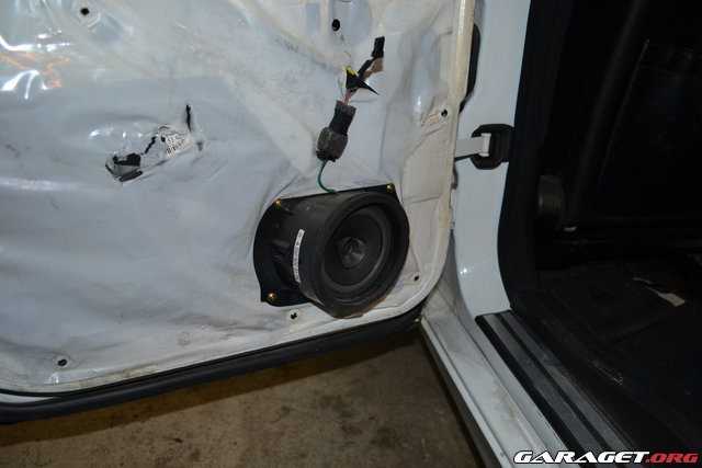

Kladda i lite dämpmatta smile 1,5 ark på ytterplåten och 1 ark i innerplåten smile
https://www1.garaget.org/gallery/images/143/142502/142502-81130f8ec8d9bbae9f83713efe655e9e.jpg
Redo för montering smile

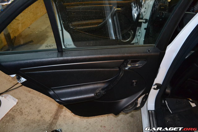

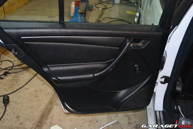

https://www1.garaget.org/gallery/images/143/142502/142502-f5f525ea05ce3e79b79d526d93d52dc7.jpg
Dörrsidan monterad smile

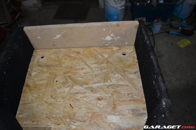

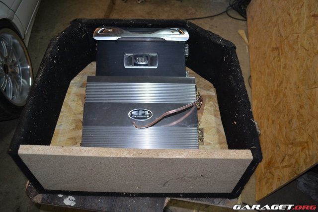

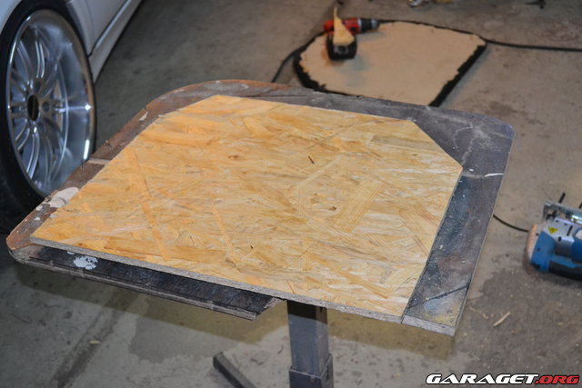

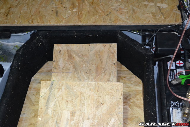

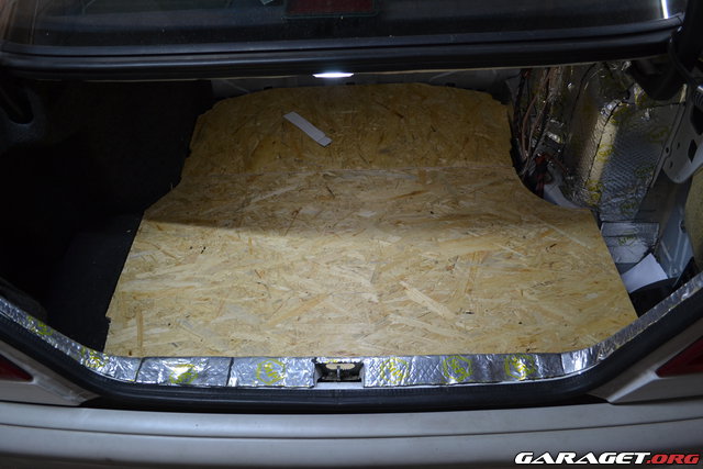

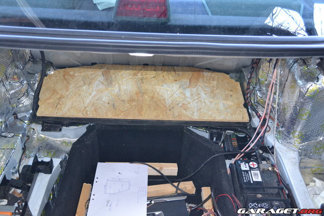

Började sedan med att sätta kapen i lite material och bygga en bit golv smile
https://www1.garaget.org/gallery/images/143/142502/142502-365d972a1fcf7c4a44c333869cecc52e.jpg
Sådär smile
https://www1.garaget.org/gallery/images/143/142502/142502-292a422a5926b98846374908913a6c1c.jpg

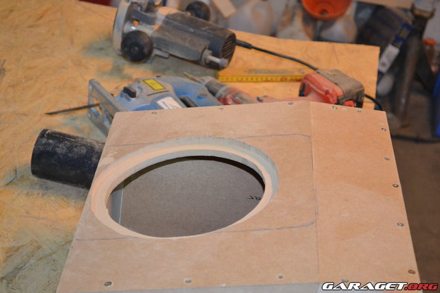

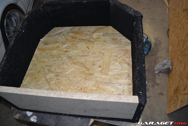

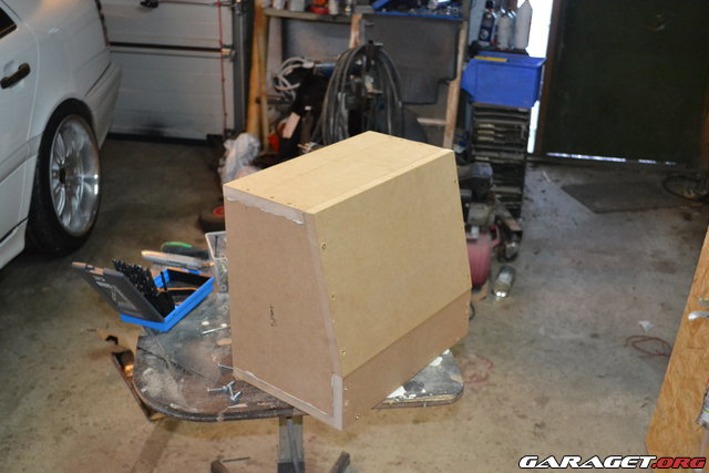

fräser baslåda smile
https://www1.garaget.org/gallery/images/143/142502/142502-14fe90981a38739c43d8d33aa8792986.jpg
Färdig smile Konstaterade ungefär där att ja inte kommer kunna använda portad låda i denna bil :S kanske bygger slotsport av denna låda senare :p Porten fick inte plats i skidluckan smile

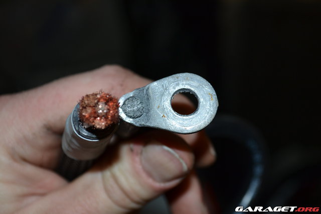

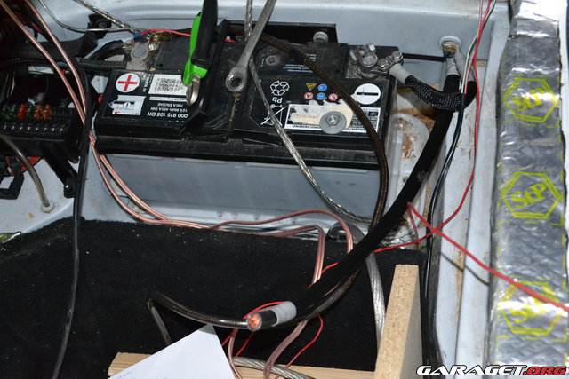

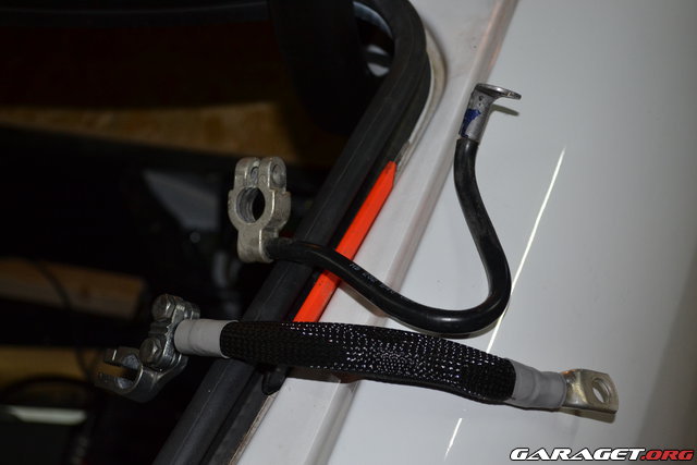

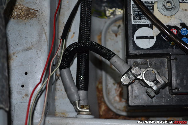

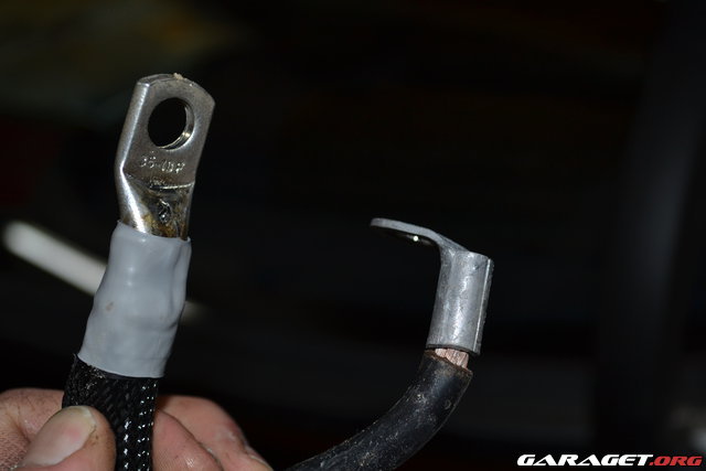

Gammal VS ny jordkabel wink ca 16mm2 vs 50mm2 big_smile
https://www1.garaget.org/gallery/images/143/142502/142502-0a8240a14c364391b37014cb72aa47f1.jpg
Klar förbättring big_smile
https://www1.garaget.org/gallery/images/143/142502/142502-7777e4c911f5f4bb749053ed80bb8beb.jpg

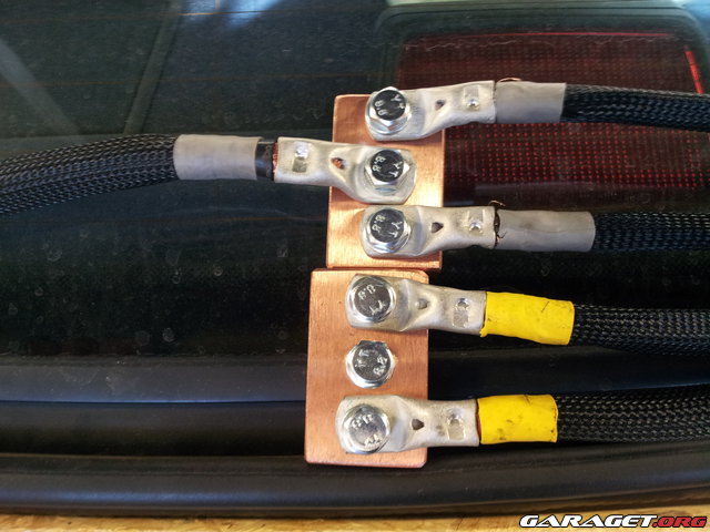

Viss skillnad big_smile Känns dumt att ha 50mm2 till och från slutstegen när orginalkabeln är så klen :p
https://www1.garaget.org/gallery/images/143/142502/142502-e0943361c98dbaf42cfb1151ad081069.jpg

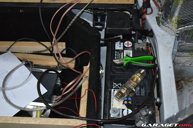

Jordkablar på plats smile nu saknas bara en riktig batteripolsko smile
https://www1.garaget.org/gallery/images/143/142502/142502-c72ee6a6533b7cc470194f77946d4a8c.jpg
annan vinkel smile
https://www1.garaget.org/gallery/images/143/142502/142502-a5b16b89df623623fe5beb1ece4c2e1d.jpg

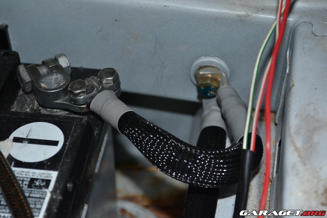

Lång jordkabel smile 50 cm smile mellan batteri och kaross är 16cm inkl kabelskor smile
https://www1.garaget.org/gallery/images/143/142502/142502-c85c94a325ef8af6957a580ea23c62f2.jpg

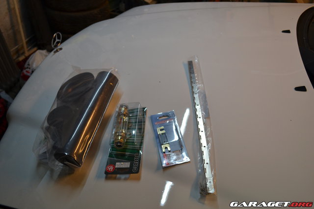

Frågan är vart fan man ska sätta kabeln på pluss och säkringen :p

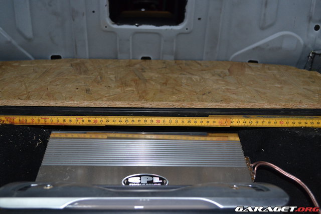

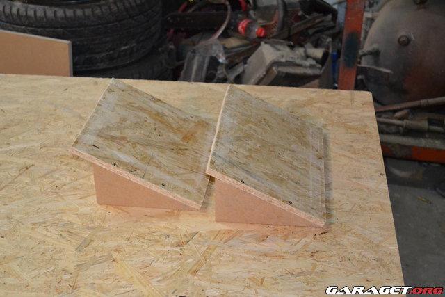

platta till stegen smile
https://www1.garaget.org/gallery/images/143/142502/142502-e609996d987580506dd953ac95d3221b.jpg
kollar passform smile
https://www1.garaget.org/gallery/images/143/142502/142502-e3f29a44ee08ef1ee9cd13d6148fe6ed.jpg

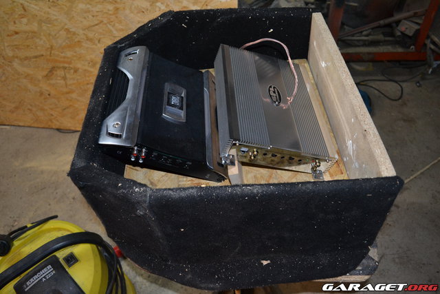

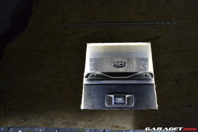

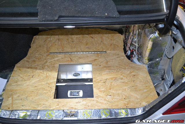

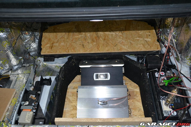

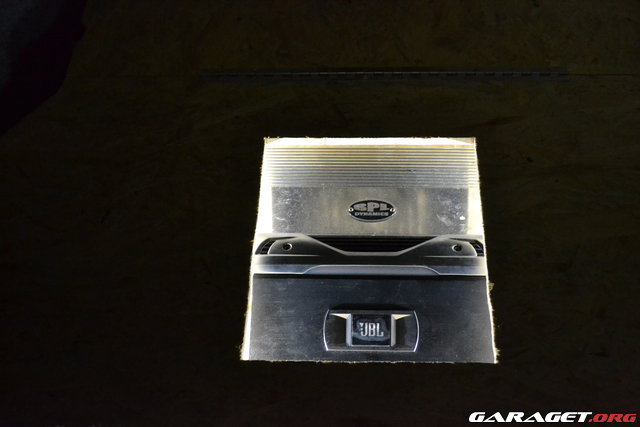

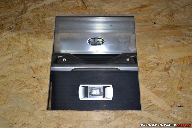

slutsteg monterade smile
https://www1.garaget.org/gallery/images/143/142502/142502-07924fba0cb84a86fe7740075a22284f.jpg

Konstaterade idag att man legat på latsidan, både pga dålig inspiration och brist på pengar :p de vanliga wink
har i alla fall fått lite gjort senaste tiden smile har bla fixat lackerare till frontstöten smile
lite bilder kanske på uppfinningar till ljudet wink
https://www1.garaget.org/gallery/images/143/142502/142502-056c5c9db67271e8ba370b1272fa1a68.jpg
Basen som kommer bytas ut mot en HERTZ bas smile
https://www1.garaget.org/gallery/images/143/142502/142502-59e351651f23d5eb45c0206243cb3f92.jpg
en nybyggd polskruv smile blev sedan borrad och gängad med 2xM5 och en M8 smile
https://www1.garaget.org/gallery/images/143/142502/142502-5fb03a6cc3025995b881197d30e99be8.jpg
2st kopplingsblock i koppar wink stadiga klumpar smile
har även bestämt mig för att byta steg big_smile känner att dom jag har inte ger de jag vill ha :p så ett stort paket bör trilla ner på posten nästa vecka wink
Mina andra steg är förövrigt till salu big_smile
I samband med stegbytet så kommer även skuffen att byggas om helt igen big_smile
Mera om de i veckan big_smile

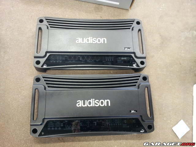

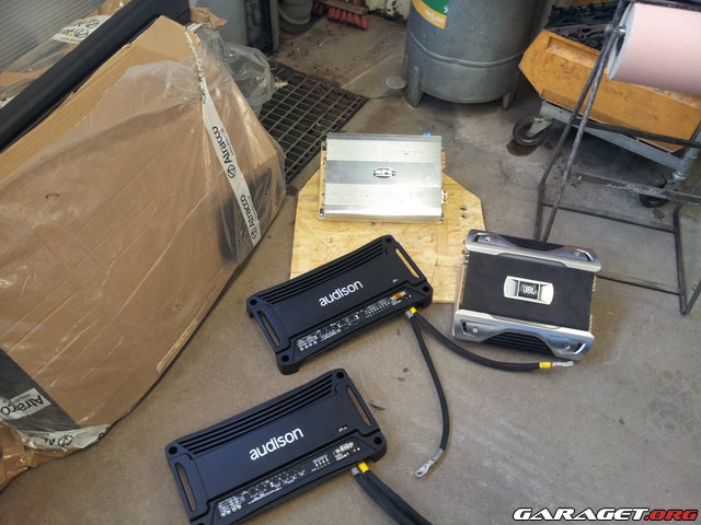

Idag trillade det ner ett litet paket på 10kg på posten big_smile 2 stycken nya slutsteg big_smile Blev ett AUDISON SR 1 DK och ett AUDISON SR4 smile
Bleb ett SR1DK så man har lite att driva med i framtiden smile bör finnas kraft så de räcker till en enkel 10a sen smile
Sen blev det ett SR4 just för att de är ett 4kanals steg då jag är sygen på att leka lite med aktiv delning wink
Var även förbi atracco och köpte 4 dörrsidor då ett av mina högtalargaller är trasigt :S Men så klart var det en helt annan modell på dessa så dom ska ja lämna tillbaka i morgon :p hittade även ett nästan nytt TUDOR tecnican 95Ah batteri så nu har jag 2 big_smile ska inte ta slut på ström direkt när man spelar nu smile
aha lite bilder måste man ju lägga upp smile
https://www1.garaget.org/gallery/images/143/142502/142502-9916ba06b09fdf40069522761b19ee4a.jpg
Nya stegen big_smile
https://www1.garaget.org/gallery/images/143/142502/142502-8dc92494c5a447dd1519c4dc5f334851.jpg
Gammla vs nya big_smile
ljudet blev klart mycket bättre och mycket mera detaljrikt smile blev en helt annan klang på ljudet smile mycket klarare än med jbl steget och allmänt renare och snyggare än med spl steget smile Nu ska ja bara bygga om skuffen igen smile
Har även köpt en ny cirkelsåg då min 299kr såg kapa snett tongue ställde man den rakt med vinkelhake så efter någon decimeter så svängde klingan lika förbannat iväg åt sidan :p

kom på att jag har gjort en grym skiss på hur skuffen kanske kommer byggas smilehttps://www1.garaget.org/gallery/images/143/142502/142502-9df4fa3e4411262dd6083a21226e9f20.jpg
