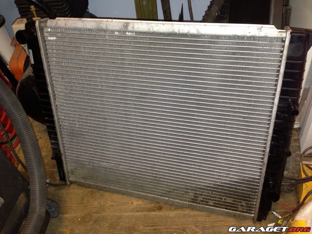

Kylare! (Min gamla läcker)

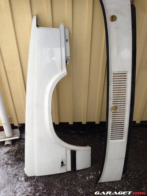

Och här har vi rostfria skärm samt torpedplåt!
https://www1.garaget.org/gallery/images/184/183897/183897-6a1d50b3916aec99d66de190712eac85.jpg
Om någon lackar för bra pris i Stockholmsområdet, så är jag väldigt intresserad. Annars ska jag och lacksprutan försöka komma överens smile
Montering av kylare lär ske under veckan, eller nästa helg i samband med service!

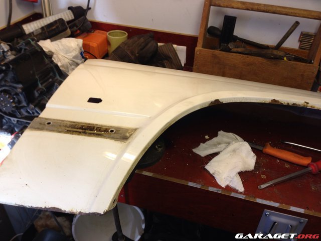

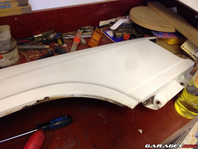

Påbörjat arbete kring nedslipning och lackförberedelse för framskärm.
https://www1.garaget.org/gallery/images/184/183897/183897-d05fe6b629449e1320f1f85fa3d22465.jpg
https://www1.garaget.org/gallery/images/184/183897/183897-4dcaa319fc42c647b9253c6bd52ae6ba.jpg

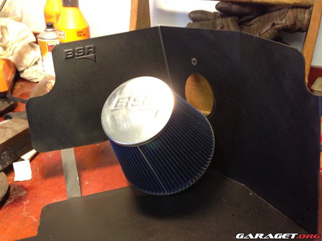

Och sedan kom jag över ett sånt här kit. Tänkte att det kunde bli lite mysigt smile
https://www1.garaget.org/gallery/images/184/183897/183897-f9a5f72bb2da195bf1a57d5271a57f15.jpg
FÖrövrigt så har jag tvättat av min nya kylare samt kylarslangar, Motorolja, filter och glykol köper jag i veckan, och byter förmodligen därmed detta och kylare nästa helg. Ska även kolla in slangarna med vatten och olja runt oljefiltret då de såg ut att läcka något.
Sedan får jag min sladd till lågpassfiltert på steget om nån dag så jag kan provspela ljudet ordentligt smile

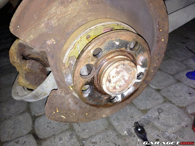

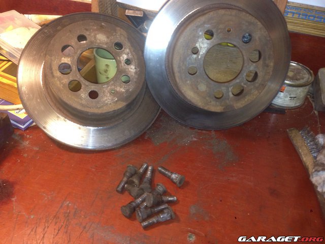

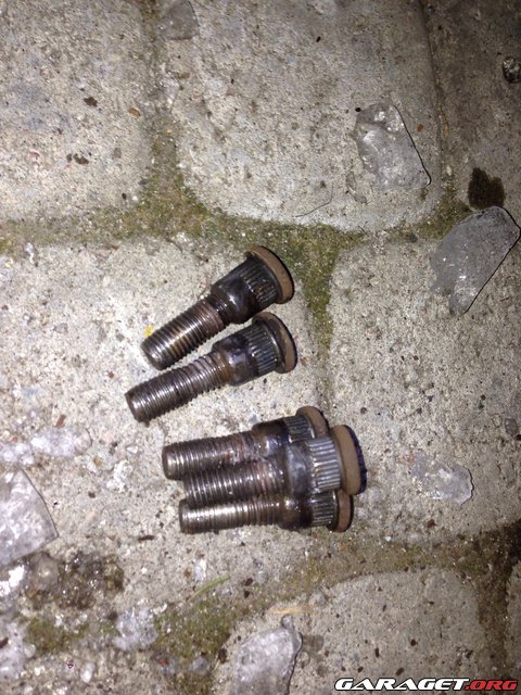

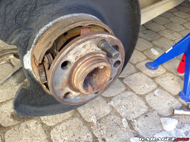

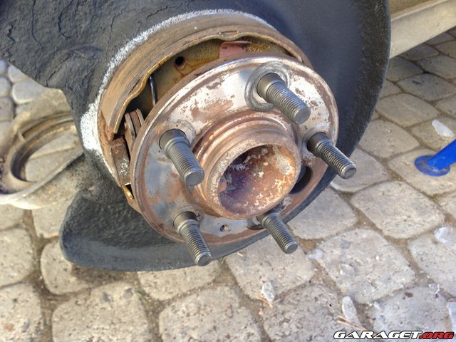

Idag tog jag loss skivor och slog ut bultarna ur sina hål smile
https://www1.garaget.org/gallery/images/184/183897/183897-c7321df3955ba73df15dd80e5982e840.jpg
https://www1.garaget.org/gallery/images/184/183897/183897-fc76f6c3afcdf9a9c5b3e46583876c34.jpg

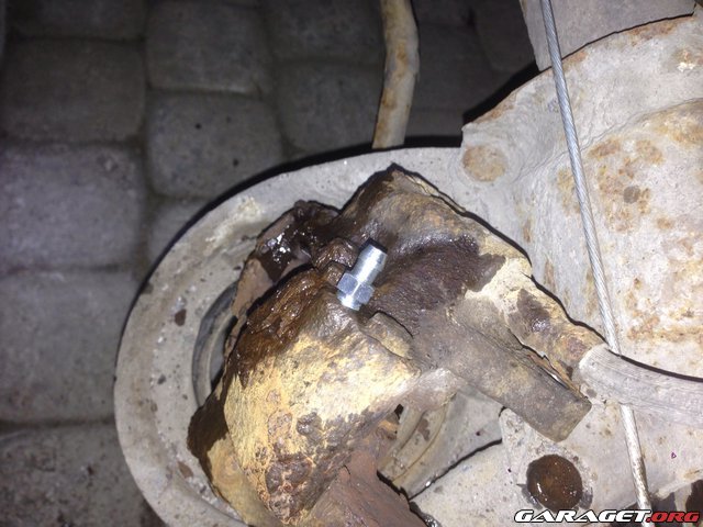

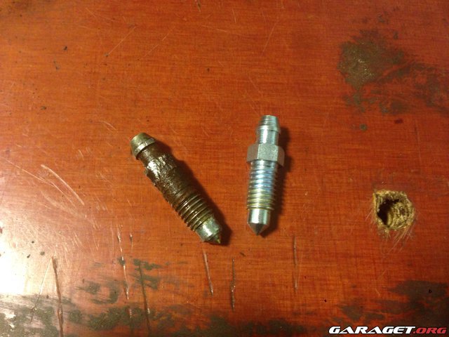

Sedan inför luftning av bromsarna, bytte jag nipplarna som var i taskigt skick.
https://www1.garaget.org/gallery/images/184/183897/183897-d58137d796faf20c4c314257380e7860.jpg
Nippel, ny och gammal
https://www1.garaget.org/gallery/images/184/183897/183897-0b8dd168489bf33c6a95c5400045749f.jpg
Bromsskivorna såg helt okej ut, så jag tänkte skippa att byta dem. De kommer troligtvis blästras eller få en sväng av stålborsten. Skall motionera oken lite och sedan är det luftning som gäller.
En bild på arbetet
https://www1.garaget.org/gallery/images/184/183897/183897-9b3362ad5e1d72a2ecb75514589cb18a.jpg
Blir till att beställa bultar och muttrar idag från skruvat. Och förmodligen få ihop allt under helgen! smile

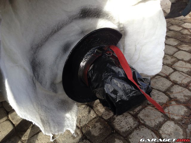

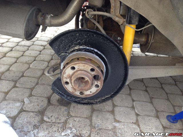

Bromssköldarna fick sig en omgång av stålborsten, samt rost-stopp grundfärg och underredsmassa.
https://www1.garaget.org/gallery/images/184/183897/183897-a40ea813140cccc96b69c50a24c25d95.jpg
Och lite såhär blev resultatet. De var ganska rostiga, men håller förhoppningsvis några år till nu!
https://www1.garaget.org/gallery/images/184/183897/183897-4b5b1d53d96d5932cf17afc4b6a11b82.jpg
Bromsskivorna har fräshats upp, och nu behöver jag bara få hem bultarna innan jag kan skruva ihop skiten.

14 mars 2013

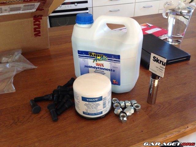

Paket är alltid lika roligt! Tack Skruvat för en väldigt snabb leverans.
https://www1.garaget.org/gallery/images/184/183897/183897-9ef798e1790df71da04a58339040d92c.jpg

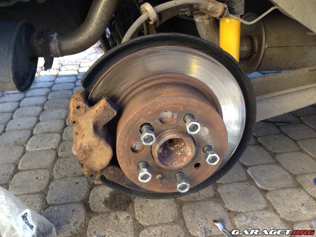

Började sedan att montera bultarna.
https://www1.garaget.org/gallery/images/184/183897/183897-cbc53400779e6c6b0a96c21a8bfe998d.jpg
Jag tryckte dit de med handkraft och trädde sedan på en dustans på bulten, så att enbart gängan var blottad. Sedan satte jag dit en mutter och drog igång mutterdragaren. Gick väldigt smidigt och smärtfritt. Här e alla på plats.
https://www1.garaget.org/gallery/images/184/183897/183897-3fb84ae878f2b973177b98be00bdb91a.jpg
Och med skiva på
https://www1.garaget.org/gallery/images/184/183897/183897-24f05eb5d505914c02a553924a4a83ac.jpg
Sedan en liten bild på min fina olja och oljefiltret som sätts på bilen till helgen. Blir update igen på söndag, trevlig heelg!

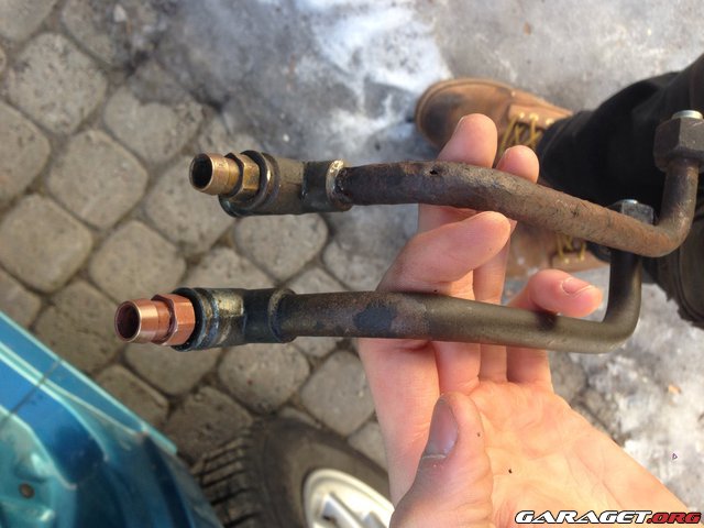

Idag tappade jag ur oljan samt glykolen. Sedan blev det kylarbyte, gick väldigt smidigt! Mäkte dock att det inte bara var kylaren som läckte utan också det lilla stålröret som leder in kylarvätskan i oljefilterhållaren (vattenkyld olja ) Förhoppningsvis har min kompis ett sånt rör på sin skrotbil som jag kan ta. Därav fylldes ingen ny vätska på idag sad Tog tyvärr inga bilder då jag jobbade under tidspress. Kan dock meddela att min kylare läckte på minst två ställen wink

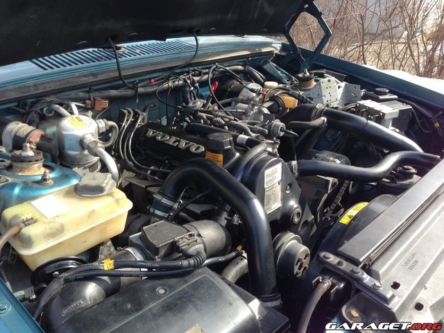

Här är under arbetet!
https://www1.garaget.org/gallery/images/184/183897/183897-d891be536007e0dc67774ff87f0203dc.jpg
Och här det förskräckliga gamla röret, som hällde ut min nya glykol på backen sad Men det är bytt nu.
https://www1.garaget.org/gallery/images/184/183897/183897-a9d1bd0866b89e39b228eed13992e593.jpg
Och en liten bild på motorrummet.
https://www1.garaget.org/gallery/images/184/183897/183897-42f6d3808f5ebfdf8f9e88147b48823a.jpg

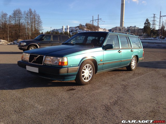

31 mars 2013
En liten bild på kärran utanför besiktningshallen smile
https://www1.garaget.org/gallery/images/184/183897/183897-68aea885de9c00c1c9d2d0e97c1044ad.jpg
