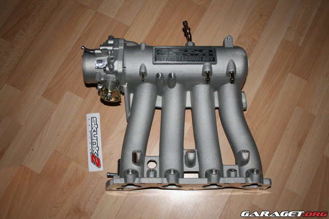

[] Större insug

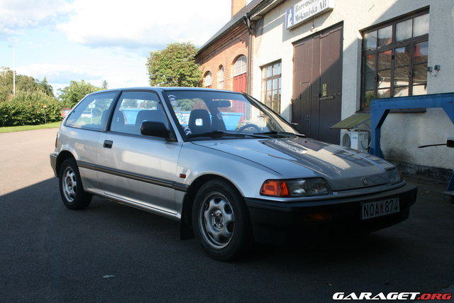

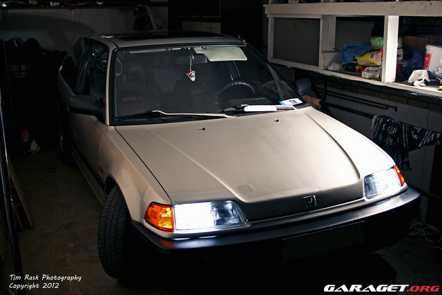

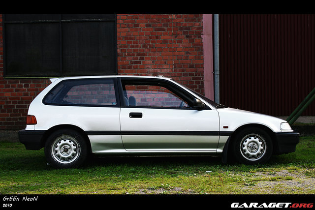

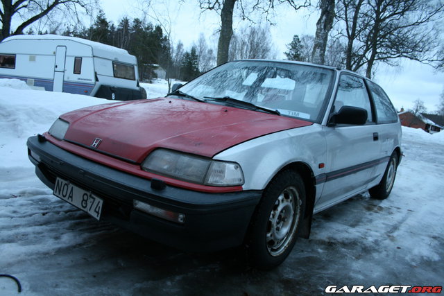

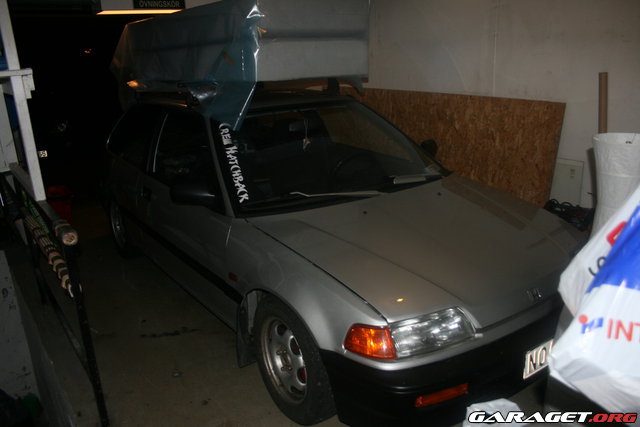

Tänker inte gå in så hårt på historian från köpet till i somras, trotts att de varit 3 händelserika år.
Den 10 Februari 2010 hittades bilen på blocket, en -88 på 10k mil... Ja hängde mig på telefonen o fick höra att nån redan var påväg men att ja skulle höra av mig en halvtimma senare.
Aldrig att den inte köps tänkte ja... som sagt så ringde ja upp igen o fick höra att bilen ansågs för liten så den fanns kvar... Överlycklig tog ja mig till försäljaren, en titt o en testrunda o de var ett solklart köp.

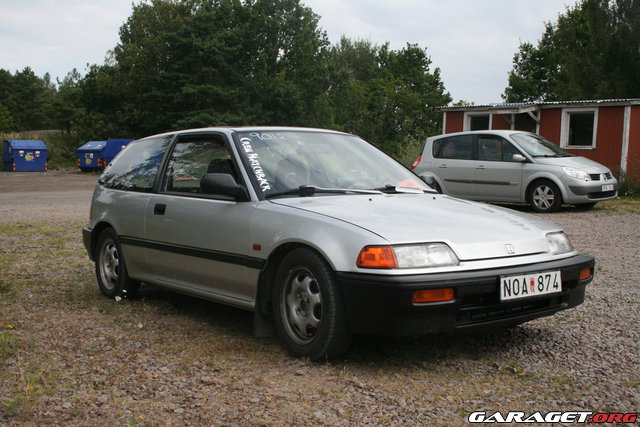

Under våren o sommaren -10 blev de nya högtalare ihop med ny stereo som man inte var tvungen att köra kassett band i. lol
Fick även coil sleevs/sänkfjädrar på min födelsedag, så lite närmare marken kom ho'. big_smile

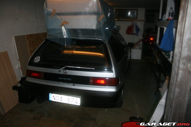

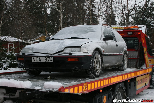

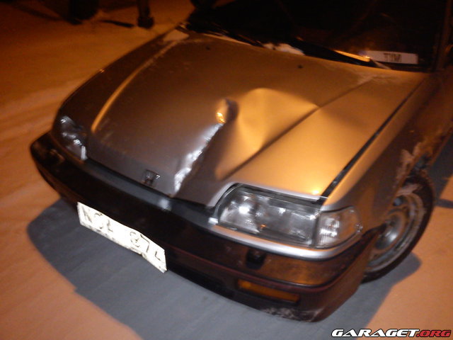

Sen kom anledningen till att ja aldrig kommer låna ut en betydande bil igen! sad Tråkigt, men sånt som händer.
https://www1.garaget.org/gallery/images/54/53501/53501-568814b80514901f5720a9ef332ef3e9.jpg
https://www1.garaget.org/gallery/images/54/53501/53501-3c789593c31c5984cc7103b6db09167f.jpg
Som tur var blev de bara ytligt, så en donatorbil hämtades i Bro/Stockholm o bilen fixades hemma i garaget. smile

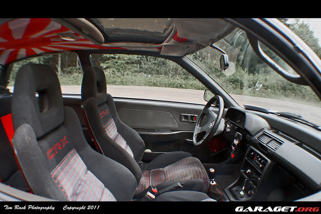

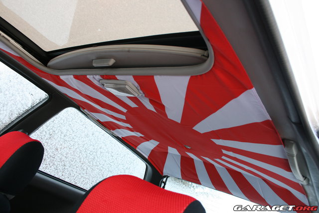

Fick även iden om att sätta "Rising Sun" -Flagan på takets insida! cool
https://www1.garaget.org/gallery/images/54/53501/53501-092968b2ec99d8b415ebe8ff6e3367ec.jpg
https://www1.garaget.org/gallery/images/54/53501/53501-02958922c808db51a949e92e33fd16c2.jpg
https://www1.garaget.org/gallery/images/54/53501/53501-31118fa9d431e70abe12966afbd2919f.jpg

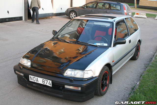

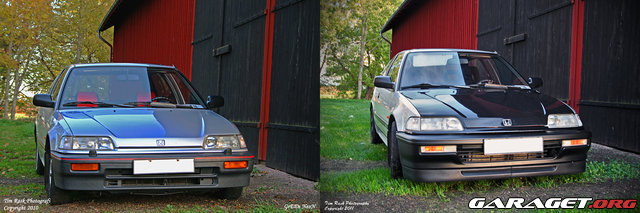

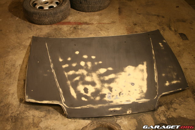

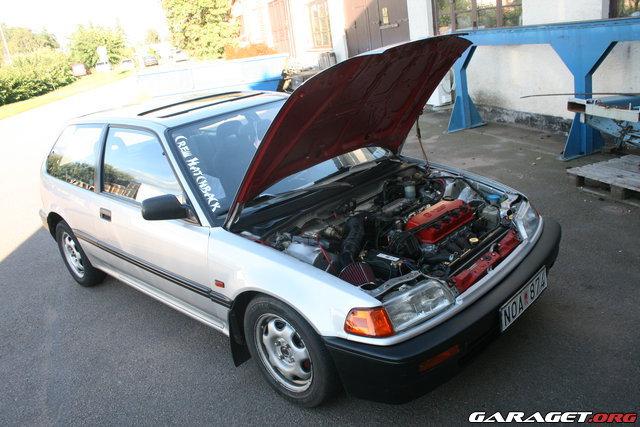

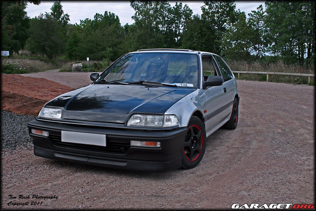

Till sommaren 2011 hade motorhuven blivit blästrad (för hårt) o pulverlackad i svart o en Vr6 läpp från en Golf III monterades i fronten. Ja "rakade" baken på dimljus o emblem o fronten på "spruthorn", sedan fick fronten o backen ny färg. Bilen fick fula 13" alu som lackades o fick nya däck.
Även en ny kylare o japsdämpare monterades. (donatorbilens kylare va näsan lika skit som den krockskadade)
https://www1.garaget.org/gallery/images/54/53501/53501-6ab744734b8b1e4516df2bc417c77e21.jpg
https://www1.garaget.org/gallery/images/54/53501/53501-3eeca1d8f5f61930bff33cc6613295ca.jpg
https://www1.garaget.org/gallery/images/54/53501/53501-62a5a9b5238e6423a548ef75cf3bede0.jpg
https://www1.garaget.org/gallery/images/54/53501/53501-81fa59faa0e0265d97a154991a028595.jpg
Mkt kan hända på ett år.
https://www1.garaget.org/gallery/images/54/53501/53501-c9b62d79dec928b86257ce4b0a94dec6.jpg

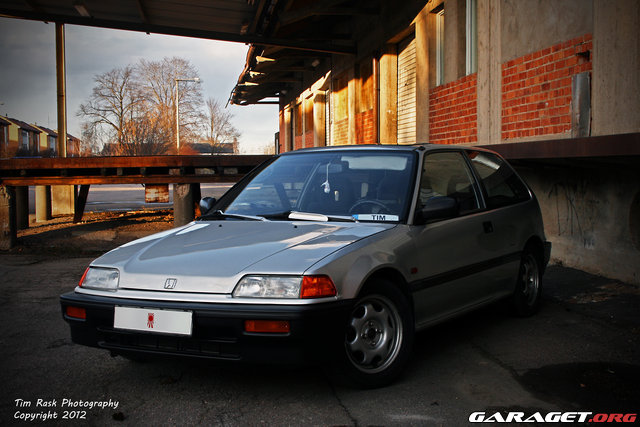

Sen hittades en mindre bucklig motorhuv som lackades i bilens färg våren 2012.
Bilen putsades även upp med nya amberkorner, röda bromsok, ny lack på torkararmar o "Vr6" fronten ersattes med en lika dan som bilen köptes med, fast utan "spruthorn".
Ja hittade även orginala 14" plåtfälgar som kändes mer rätt tills riktiga fälgar kunde köpas!!! cool

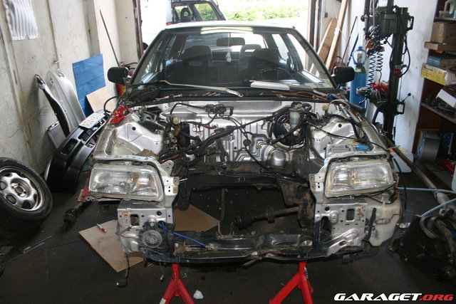

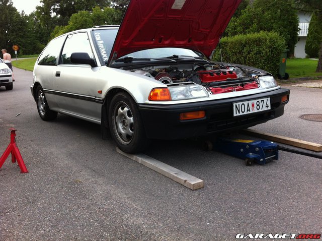

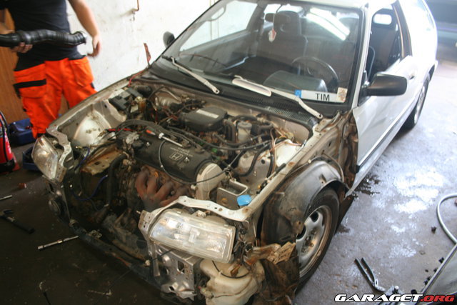

Okej, sommaren 2012, anställd äntligen o projektet drog igång ganska omedelbart!! big_smile

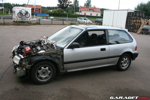

Tur va de väl att ja hade hittat en D16z6 o hämtat hem den ett tag tidigare, sista veckan mode min D15b2 inte så jätte bra, ja mins att oljepumpen gav upp nån vecka innan projekt start roll mins även att ventilerna väsnades som fan sista dagarna... o när vi kom till garaget där motor bytet skulle ske, stänger ja av bilen, öppnar portarna o startat igen... o here j***ar vad de skrek om cylindrarna, den motorn gav upp!! lol
Men in i garaget orka den, o skruvandet började!
Ja låter bilderna tala. smile

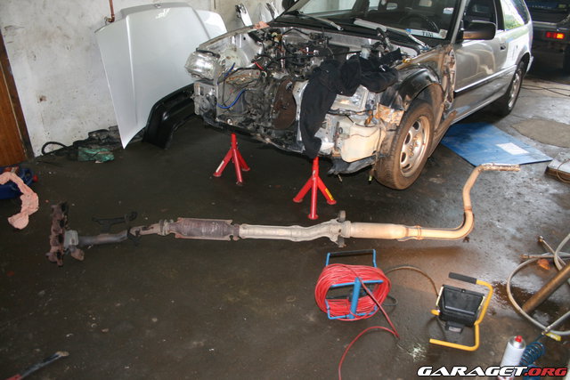

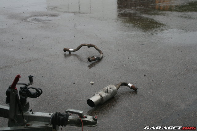

De "fina" taniga original systemet smile
Bakre delen samarbetade inte, vinkelslipen togs fram o delarna slängdes åt he***te smile
https://www1.garaget.org/gallery/images/54/53501/53501-7a29b0850554e8585ae0401dc9c83250.jpg
https://www1.garaget.org/gallery/images/54/53501/53501-d9207017df18b855c4ba8a0c229d7ab9.jpg

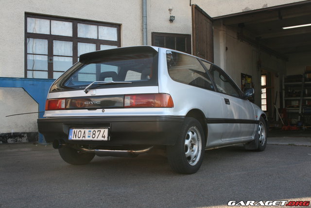

De ersattes med ett nytt o fint 2,5" rostfritt system smile

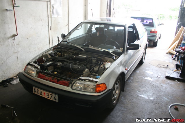

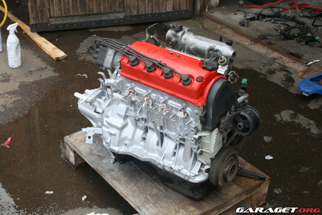

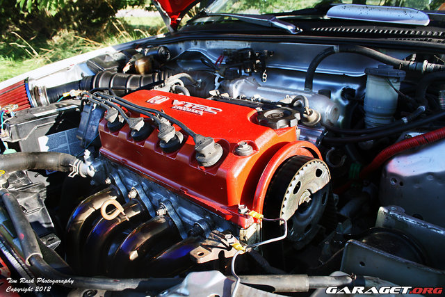

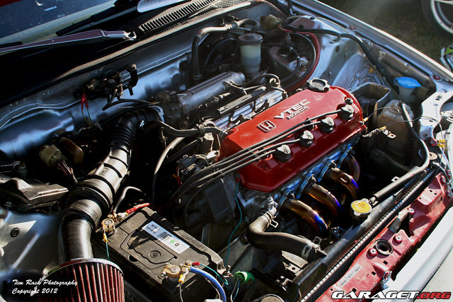

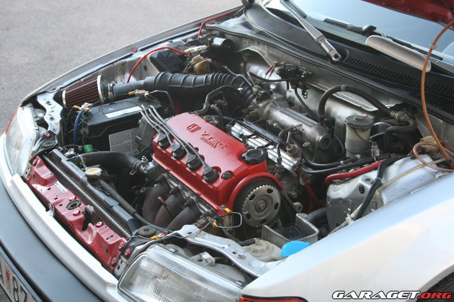

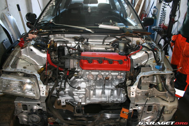

Sen kom motorn big_smile
https://www1.garaget.org/gallery/images/54/53501/53501-982331f0507f92bad97b9360c698e875.jpg

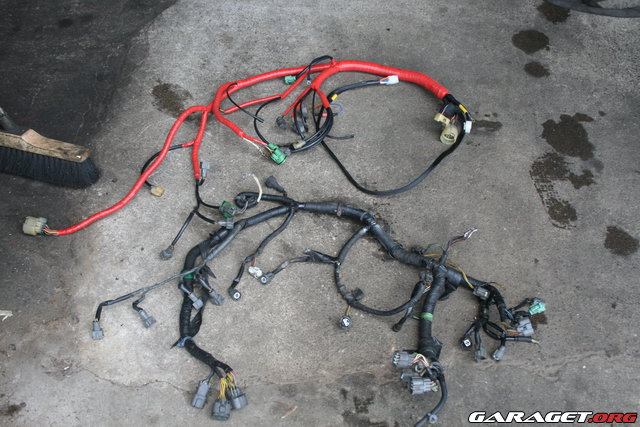

Original D16z6 motorhärva o min beställda dpfi to mpfi, Obd0 to Obd1 härva smile
https://www1.garaget.org/gallery/images/54/53501/53501-0261f99eebeb1f772eb279e7d7e68c6c.jpg
O de va inga större problem att få i maskinen smile
https://www1.garaget.org/gallery/images/54/53501/53501-eca8f72e1fd301fb4540f32008aa549d.jpg

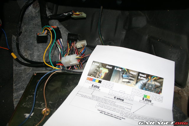

Men så enkelt kom ja inte undan, lite eljobb blev de för att få elhärva o motorhärva att passa in i P28 ecu'n.
https://www1.garaget.org/gallery/images/54/53501/53501-ce8ec0bc6f30446d85e2ce075a3a52e7.jpg
Efter mer eljobb o felsökande över vf motorn gick trögt... kom ho' ut big_smile
o motorn gick trögt pga för lite jordpunkter... slarvigt! smile

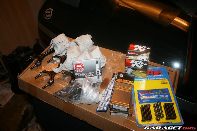

Sen kom mer packet big_smile
https://fbcdn-sphotos-h-a.akamaihd.net/hphotos-ak-ash4/487028_445359995503979_174172711_n.jpg

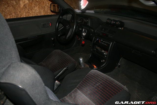

Som monterades direkt, sen rev ja ut inredningen o åkte till Action mett på Mantorp big_smile

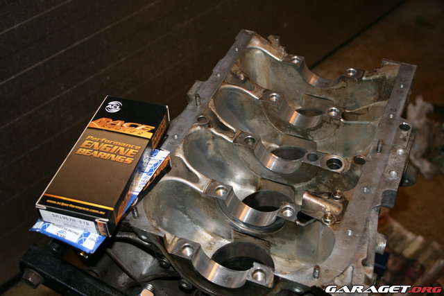

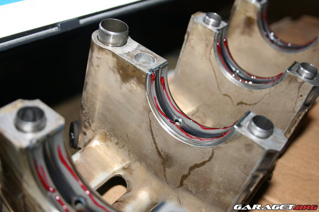

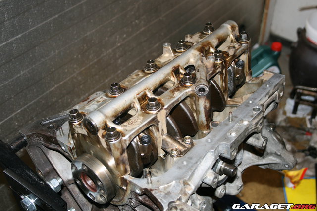

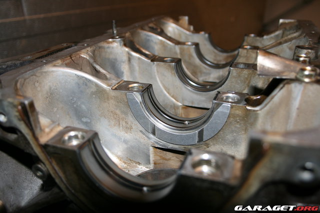

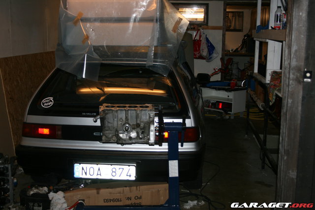

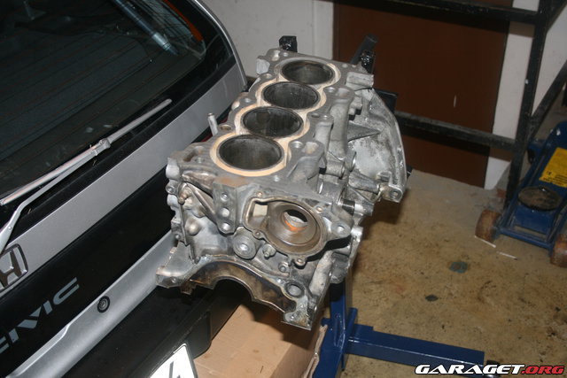

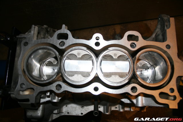

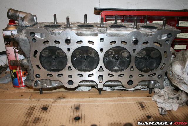

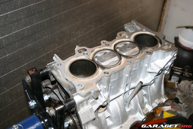

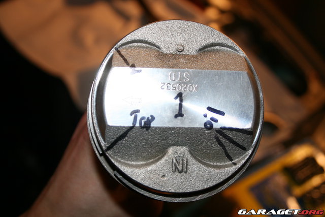

Sen kom den tråkiga biten... sen ett braaa tag tillbaka hade inte tempmätaren funkat, trots olika åtgärder så hittades ingen lösning, mer än att köra fläkten manuellt... inte ens när nya motorn kom i funka de.
O efter MoM #4 i Nkpg begav vi oss 3 bilar hemåt, o på E4 gav en bils generator upp o ingen hade bogseringslina. så de blev att ta en bil till Lkpg för att köpa en mitt i natten. Tanksprid som man va startar bilen o pressar den de mil som va kvar, inte fören vi kom fram till en mack märkte ja att ja glömt fläkten.
Toppen o blocket var slaget...

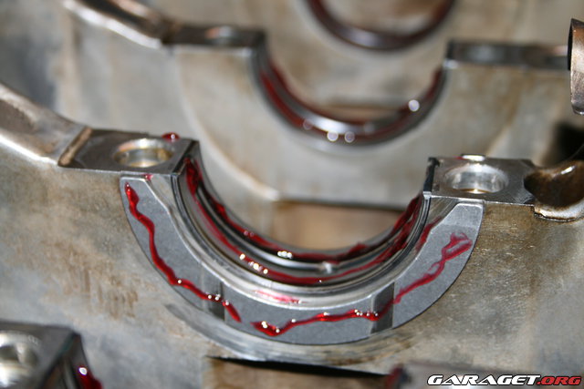

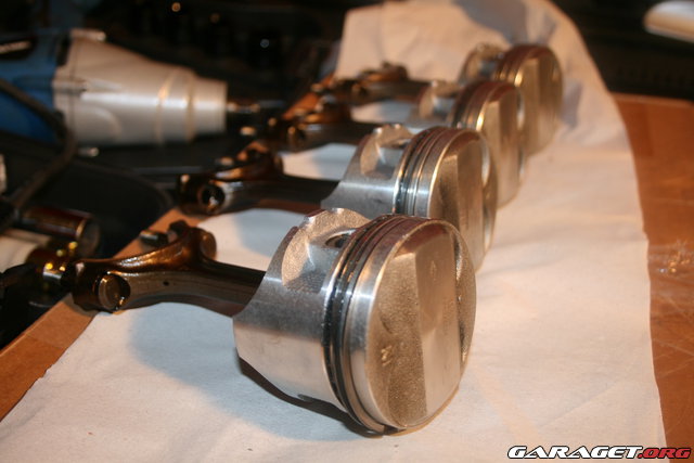

Ja gjorde ett försök till, fick tag på ett z2 block med P29 högkompskolvar... motorn gick igång o gick fint, tills den kom ner från pall bockarna, då började de skramla... en bult från en vevaxel hade släppt...
Kolvarna klarade sig o kommer användas i mitt ursprungliga z6 block som nu ä planat, även toppen ä planad. smile
O ja kommer inte göra samma misstag igen, fläkten har direktström från tändningslåset o mätare har införskaffats... volt, oljetemp o givetvis vattentemp.
https://www1.garaget.org/gallery/images/54/53501/53501-3afb11d32bc3f31371dfae925954694c.jpg
https://www1.garaget.org/gallery/images/54/53501/53501-d634f9051c882eec6a0b5d23c95e9f1a.jpg

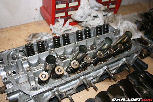

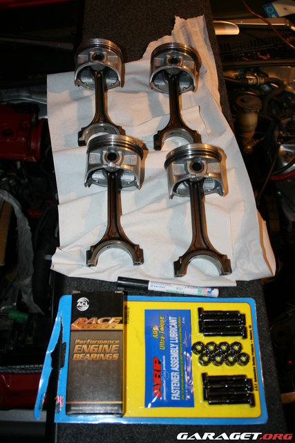

Lite sen blev en vevstacke dock... men ersatt smile
https://fbcdn-sphotos-g-a.akamaihd.net/hphotos-ak-ash3/15460_503437266362918_1102834505_n.jpg
https://www1.garaget.org/gallery/images/54/53501/53501-9b50d9d844e1470da78f2da890d2a724.jpg
Planade block o topp på jobbet smile
https://fbcdn-sphotos-g-a.akamaihd.net/hphotos-ak-prn1/46195_492667704106541_57321093_n.jpg
https://www1.garaget.org/gallery/images/54/53501/53501-2eb271124a10ceb8ef4e5497a1ac833d.jpg
https://www1.garaget.org/gallery/images/54/53501/53501-38bef359b2808320417e62aeb869cedb.jpg
https://www1.garaget.org/gallery/images/54/53501/53501-fd01e0d8446e2391700df0421091b2ef.jpg

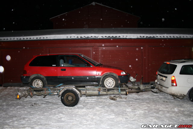

O här står bilen nu o väntar på sin nya maskin smile

Uppdate! big_smile
Trångt, men ingen fara, just nu ä de rengöring som gäller!
Bilderna säger väl resten.
https://www1.garaget.org/gallery/images/54/53501/53501-28fe434f355bd8cf880e7afb52b8b2bd.jpg
https://www1.garaget.org/gallery/images/54/53501/53501-6b76f09e33d4713fbc36f4a9c7e05186.jpg
https://www1.garaget.org/gallery/images/54/53501/53501-0a323bf84c4aeb41a38fbdb29dbf2001.jpg
https://www1.garaget.org/gallery/images/54/53501/53501-7d9d074f0f3589a4e229575ac55df752.jpg

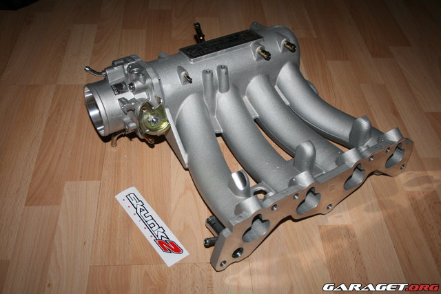

O så fick ja paket idag big_smile
https://www1.garaget.org/gallery/images/54/53501/53501-123fc8526c8c37af370ae93d3403584c.jpg
https://www1.garaget.org/gallery/images/54/53501/53501-78f63ce676e5e1c11b75ceab5cf8aa31.jpg
https://www1.garaget.org/gallery/images/54/53501/53501-b615bace806784842fe2ed7dfed6b141.jpg
https://www1.garaget.org/gallery/images/54/53501/53501-5988d75a8f3beb63dfb97eef0ae16862.jpg
O så får ja hämta ut min ARP topp bultar på posten imorn. big_smile

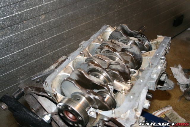

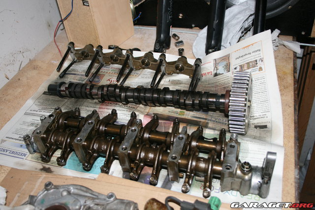

Nu ä allt rengjort o skruvandet har börjat smile
Tyvärr har ja inte varit så duktigt med att dokumentera allt som ja lovade mig själv att vara... utan blev helt inne i skruvandet big_smile
Så, massa lager o massa klet kom på plats, o ihop med de... allt annat. tongue
https://www1.garaget.org/gallery/images/54/53501/53501-9744b4d9dce5f1d4c3b685cc10a9a29e.jpg
https://www1.garaget.org/gallery/images/54/53501/53501-5e073d95fff71b37c6955e911feca957.jpg
https://www1.garaget.org/gallery/images/54/53501/53501-bfdcd94754720704d936dcce46ec19e0.jpg
https://www1.garaget.org/gallery/images/54/53501/53501-09b6368dd4fc50c9ee8c8be00bab7038.jpg
https://www1.garaget.org/gallery/images/54/53501/53501-b41037d9af4ed5577b0467ecc5b4f8f9.jpg¨
https://www1.garaget.org/gallery/images/54/53501/53501-fa18d64a328a40840935fc01c7e317d0.jpg
https://www1.garaget.org/gallery/images/54/53501/53501-d2f9e083ddfe9d94cb95df9e6f2693a5.jpg
O så skruvades allt åt enligt moment o i rätt ordning. smile
https://www1.garaget.org/gallery/images/54/53501/53501-66ed555bdada36aea796919885a3b1d2.jpg
https://www1.garaget.org/gallery/images/54/53501/53501-cf957be00b1af76ab10c71dcb838125f.jpg
https://www1.garaget.org/gallery/images/54/53501/53501-514832b91a35283f28c557b2505d0da0.jpg
https://fbcdn-sphotos-c-a.akamaihd.net/hphotos-ak-prn1/72551_517066974999947_1426951303_n.jpg
Ett styck oljepump o oljetråg på de så närmar sig bottnen klar smile
Har även börjat fundera på om utseendet ska va som de ä lr om de ska på lite färg... så fall vilken?!
Här näst ska toppen skruvas ihop o på freda ska vattenpump o kamrem beställas... * förväntansfull*
