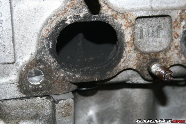

Toppen går de lite sämre med då en del har gått åt o ja har inte hittat nån ny än, synd att de ska stanna upp för en sån skit sak! mad

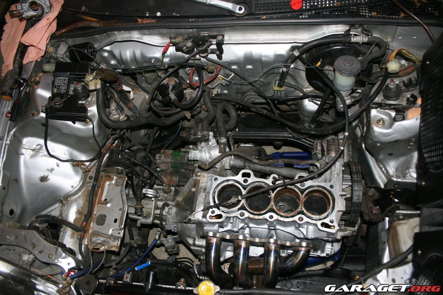

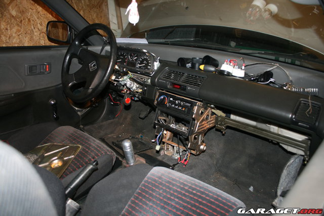

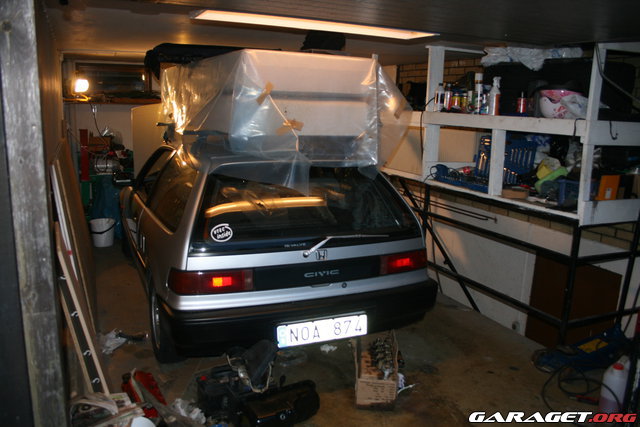

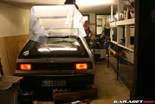

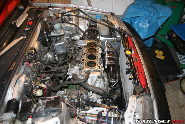

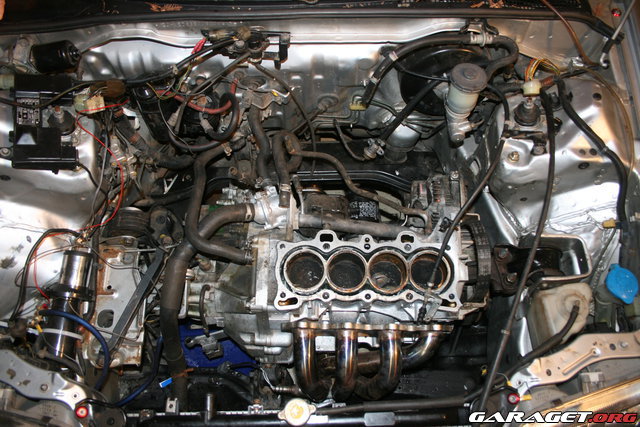

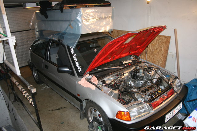

Men istället har ja gjort annat... nuvarande motorn i bilen har tömts på vätskor o motorhärvan har plockats ur, bara drivaxlar o motorfästen som håller den kvar!
O sen har ja börjat demontera inredningen!

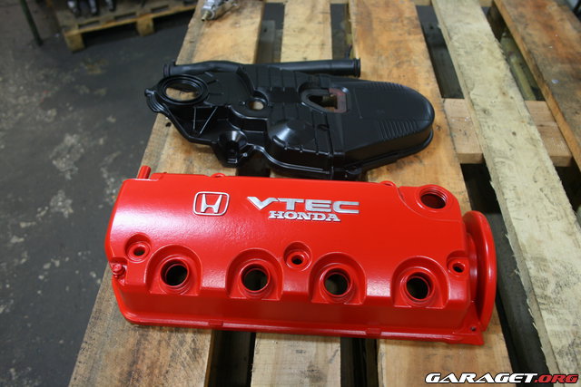

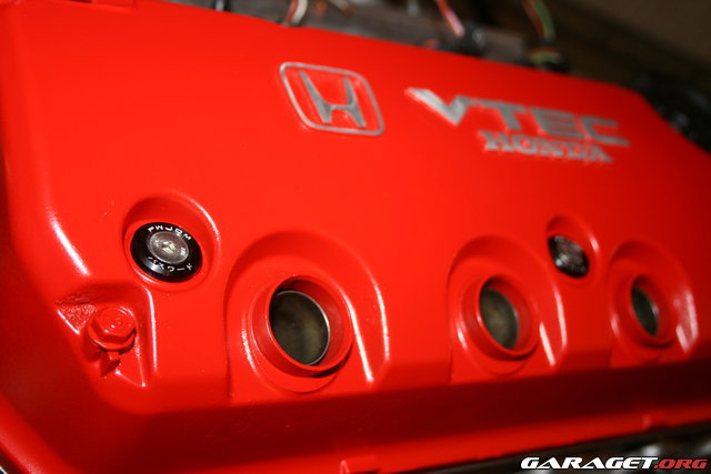

Väntilkåpan före o efter blästring. smile
https://fbcdn-sphotos-c-a.akamaihd.net/hphotos-ak-ash4/394817_521678027872175_325773072_n.jpg
https://fbcdn-sphotos-f-a.akamaihd.net/hphotos-ak-ash4/r270/424460_521682964538348_2006405522_n.jpg
O även här ä de lite rörigt just nu... all el till stereo/högtalare osv, fläkt, tuta o onödig belysning är ut rivet... nytt kommer dras lite seriösare o de tre extra mätarna kommer kopplas in.
Men innan de kommer mattan o allt onödigt under den slängas ut o ersättas med en röd hel matta o nya svarta original mattor på de! smile

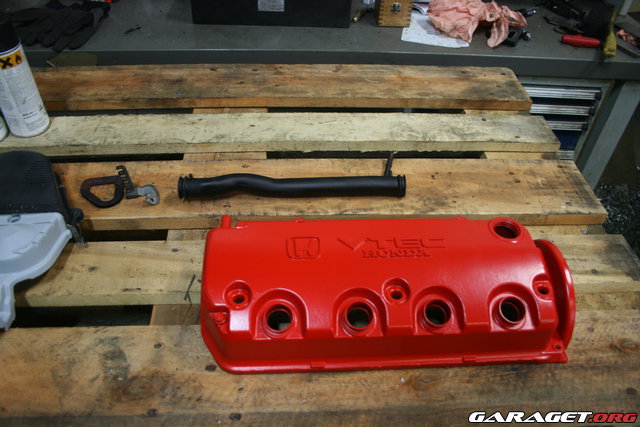

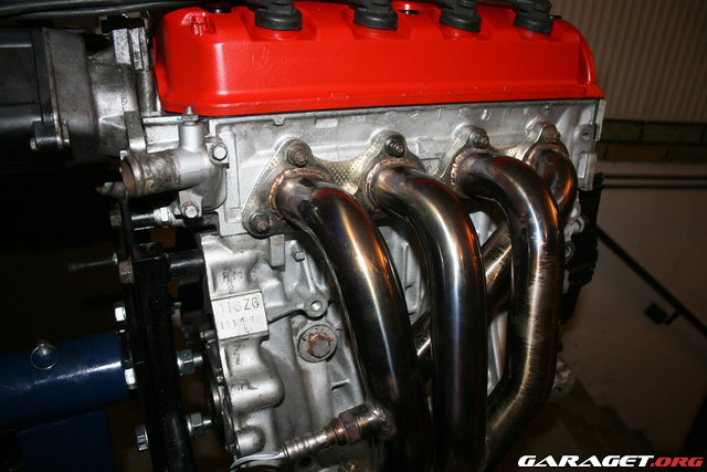

Nu börjar de likna nåt big_smile
Toppen sitter på blocket o ä åt draget med ARP bultarna... 15ft/lbs - 30ft/lbs - 62ft/lbs... skaplig träning big_smile
O så kom XTR Steg 2 "Race" kopplingen 2 dagar efter beställning o en dag innan tidigast beräknad leverans dag, underbart! big_smile
Nu väntar ja bara på Vattenpump o kamrem, samt ventilkåps bultar o en "block off" till bakre vindrutetorkare.
De drar i hop sig sakta men säkert. smile

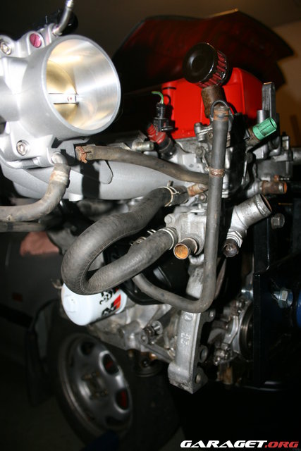

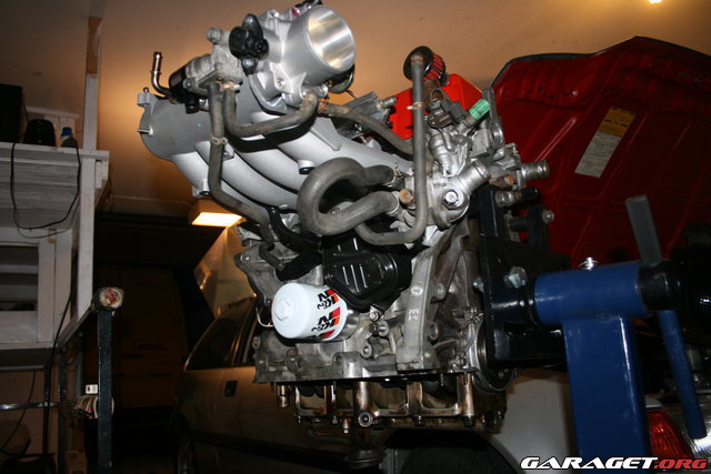

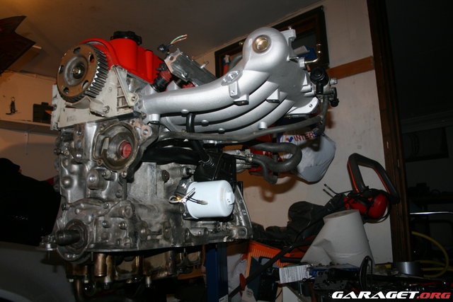

Slangar o slangar o slangar... o lite rör.
https://www1.garaget.org/gallery/images/54/53501/53501-77389cb8f107b86695272e592f26da1c.jpg
https://www1.garaget.org/gallery/images/54/53501/53501-76df069a6ddb964bbf72414bb13999bf.jpg
https://www1.garaget.org/gallery/images/54/53501/53501-7c2ba7f00cc093ae1e2a09a303a9aad2.jpg
https://www1.garaget.org/gallery/images/54/53501/53501-b83ea6a0af65def8d5f89ea4ad1d5846.jpg

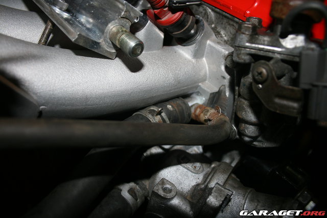

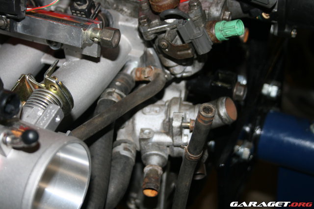

Till höger i insuget in i toppen går de 2 slangar o finns bara koppling för 2 slangar, den gröver o en tunnare... original ä de även en tredje anslutning ditt... vad gör man me den, som bara går till röret under insuget?!
https://www1.garaget.org/gallery/images/54/53501/53501-ca7dfc025b3ba0d6ebb244d813c49ac5.jpg
https://www1.garaget.org/gallery/images/54/53501/53501-e984a9126b2bd1ccc5a5357dac5a8aa7.jpg
Alltså slangen som går rakt upp här o in bakom termostaten, bör ja sätta ett T-kors vid insuget lr klarar man sig utan den?!
https://www1.garaget.org/gallery/images/54/53501/53501-bece62a76b1f50e5e9b5135f8ebb0306.jpg
https://www1.garaget.org/gallery/images/54/53501/53501-decb512c41c8d3074db077e48fe2d2f9.jpg

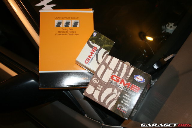

Nu undrar ja bara var mitt vattenpumps kitt tagit vägen med kamrem o spännrulle?!

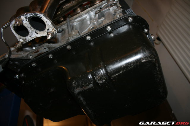

I övrigt ska oljetråget monteras liksom stativet mellan block o insug, o så behöver ja skaffa ett nytt svänghjul, från en D-motor mellan 88-89 pga att tryckplattan ja har ä till 88-89 o svänghjulet ja har ä från efter -89.
Mönstret för tryckplattan på svänghjulet ändrades i samband med faceliften som gjordes vid -90... surt att ja gjorde mig av med min. haha.
O så behövs motorfästet till blocket vid kamremen från en 88-91 D-motor, just nu har ja original från D16z6 EG, vilket placerar motorn snett.... No good!

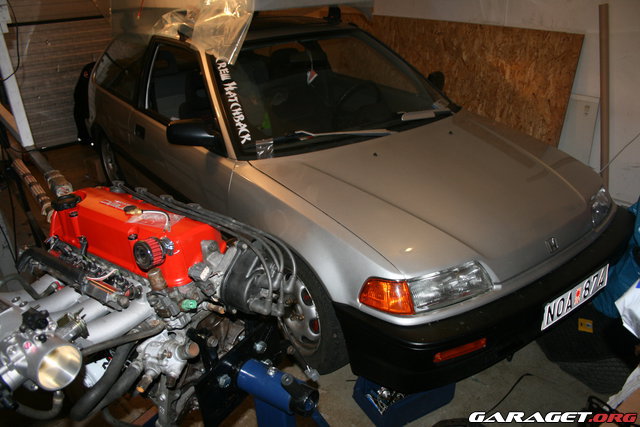

En liten spoiler... planerar att sänka ner motorn i bilen i början på Mars o försöka få liv i den strax där efter smile

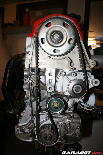

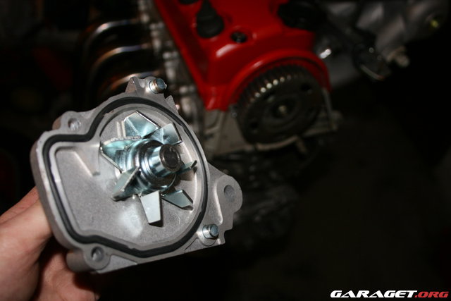

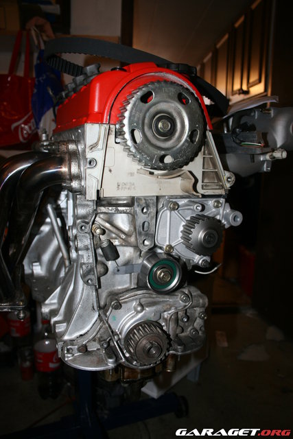

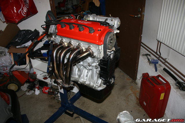

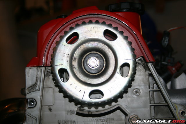

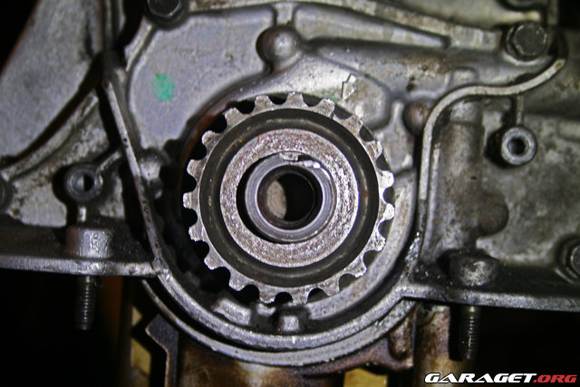

I fredags kom äntligen de sista pussel bitarna... Vattenpumps kittet med kamrem o spänrulle, ja fick även mitt nya svänghjul som kopplingen sitter mkt bättre på smile
Så ja ställde ALLA två dreven i position smile
https://www1.garaget.org/gallery/images/54/53501/53501-ceef06af93a0993f920c805bb1a244e8.jpg
https://www1.garaget.org/gallery/images/54/53501/53501-134f600a8d647ce1d28766a890985b61.jpg
Sen öppnade ja packet o placerade packningen på plats, följt av pump, spännrulle o rem.
https://www1.garaget.org/gallery/images/54/53501/53501-283de9cc67f39bcbe383b71d9993496e.jpg
https://www1.garaget.org/gallery/images/54/53501/53501-328c42e232b63b175bf0a5c57df311a0.jpg
https://www1.garaget.org/gallery/images/54/53501/53501-031193754d4381f03c9af01ddd3dfa0c.jpg
https://www1.garaget.org/gallery/images/54/53501/53501-dbf54254ed503c84914a1f57146505d5.jpg

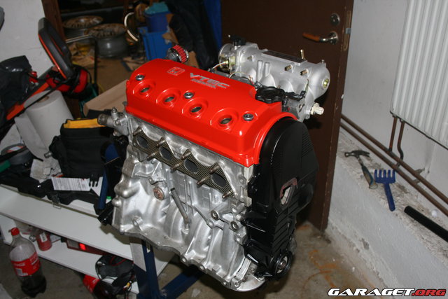

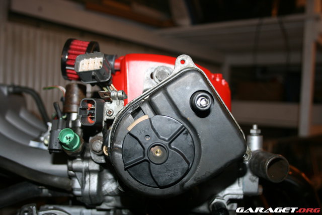

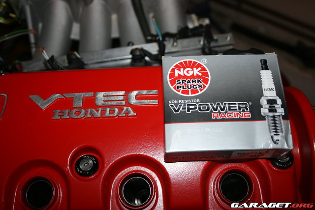

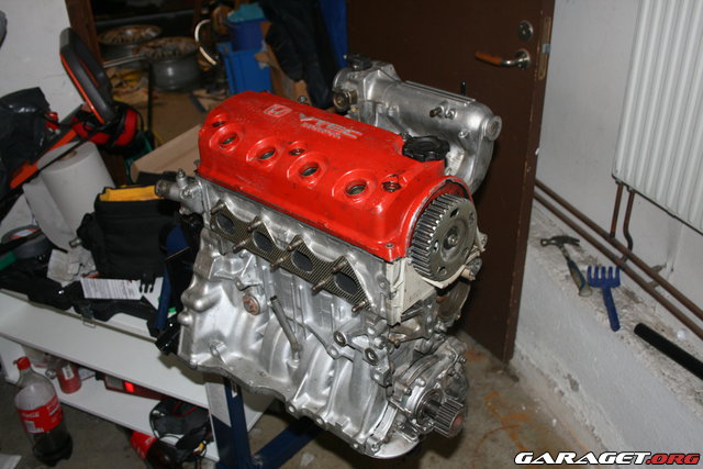

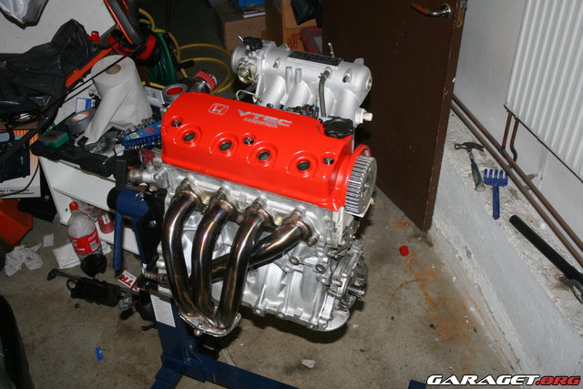

Fördelaren o tändstift sattes på plats... sen böra de se ut som en komplett motor smile
https://www1.garaget.org/gallery/images/54/53501/53501-bb21097659c5482fb8e464cc8316f353.jpg
https://www1.garaget.org/gallery/images/54/53501/53501-d41120ff8ed62acd7713bb8f5a40db06.jpg
https://www1.garaget.org/gallery/images/54/53501/53501-b43c188cfe3fc5bd141a0592ee4df67c.jpg

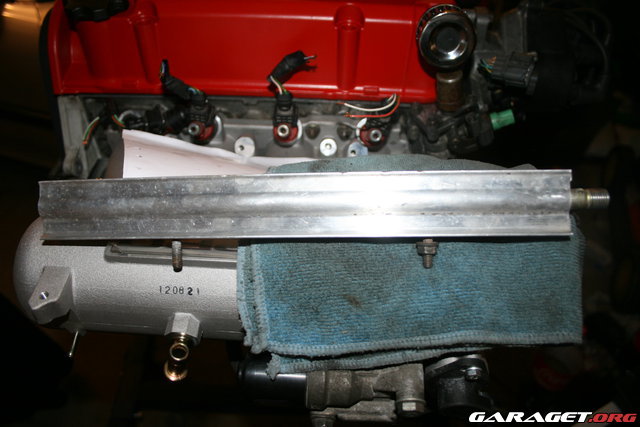

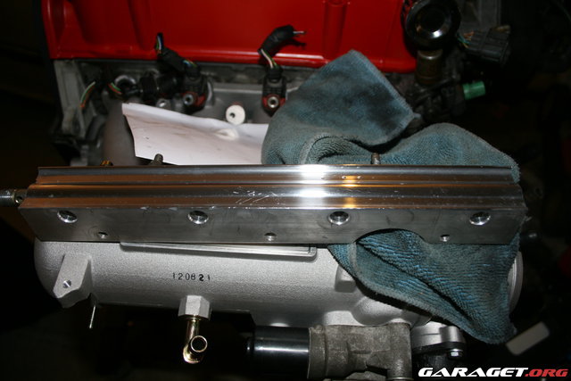

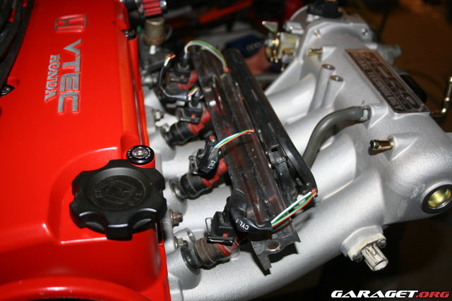

Sen tyckte ja att fuelrailen behövde poleras smile
https://www1.garaget.org/gallery/images/54/53501/53501-8e7148e6b32f3fcdfb65b46809534f53.jpg
https://www1.garaget.org/gallery/images/54/53501/53501-f84fcb16ca135a7df94dad8160d80e80.jpg

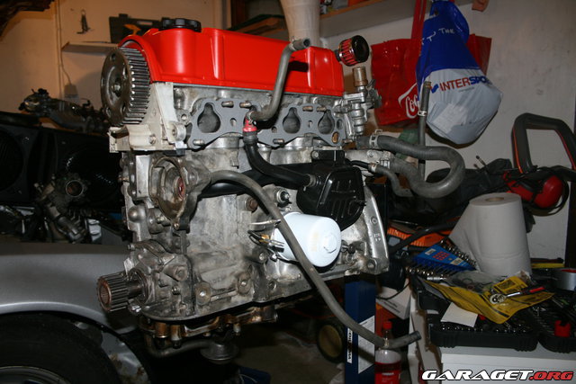

O som önskat plockade ja ÄNTLIGEN bort torkar armen o motorn back som varken gjorde till lr från, o så provade ja även att koppla in facelift bakljusen... skönt att ha ström o se ljus i bilen, var länge sen den kändes SÅÅ levande haha.
https://www1.garaget.org/gallery/images/54/53501/53501-00efa473973b534f26140822d5e8a59a.jpg
Gummiplugen ä nu på plats.

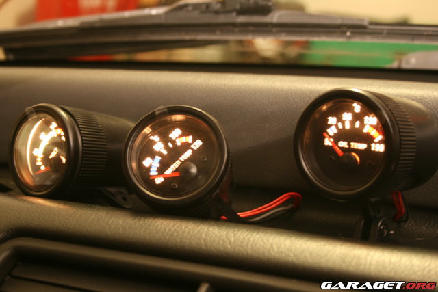

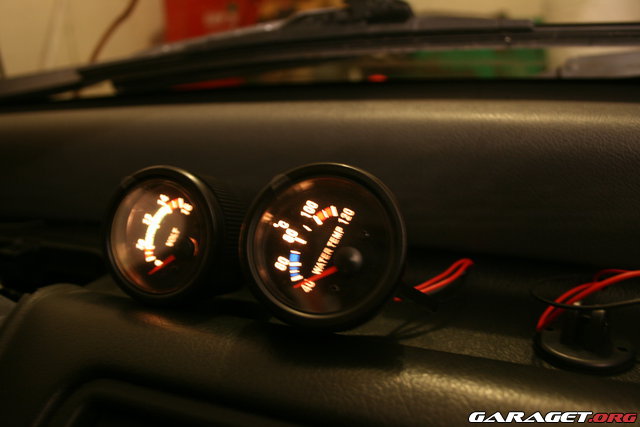

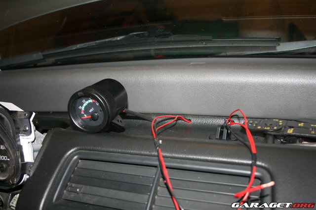

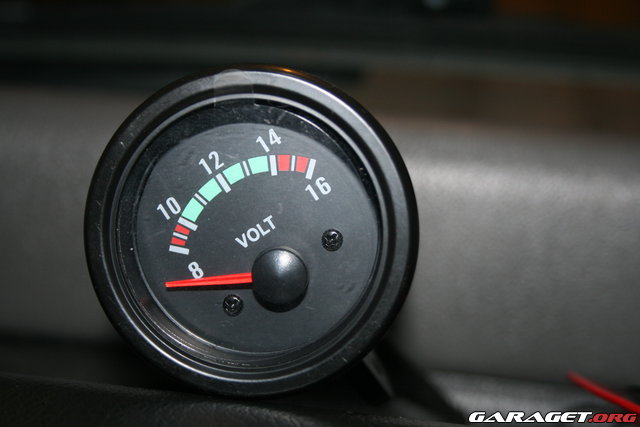

O så har ja även påbörjat kabeldragning till de externa mätarna.
https://www1.garaget.org/gallery/images/54/53501/53501-c0de4e324398bee37620ef90b6628082.jpg

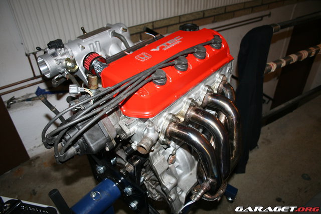

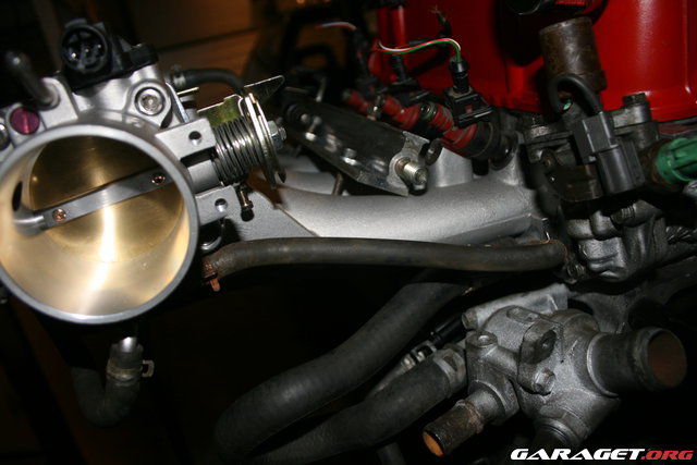

vad är det för spjällhus du kör? 70mm?
It's not how you stand by your car!!
it's how you race it!!!
Japsare
515 Inlägg
17 februari 2013
De ä 66mm, samma storlek som anslutningen på insuget smile

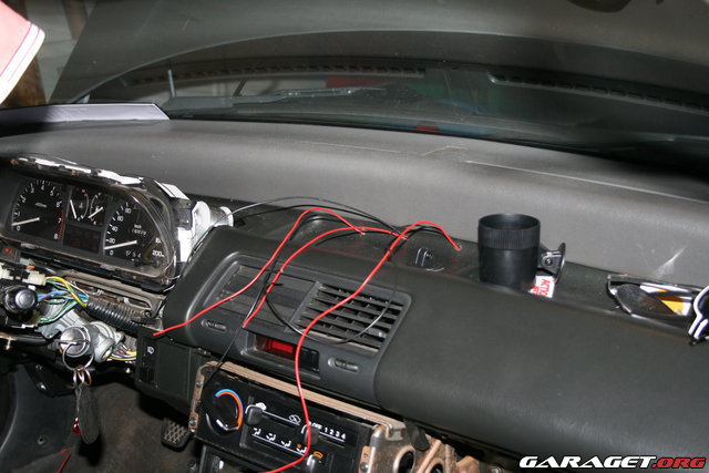

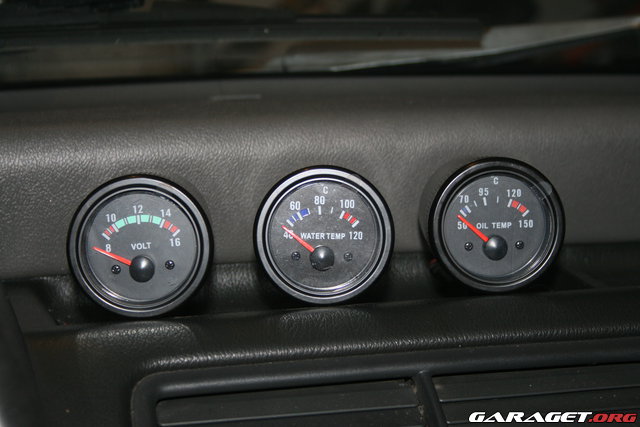

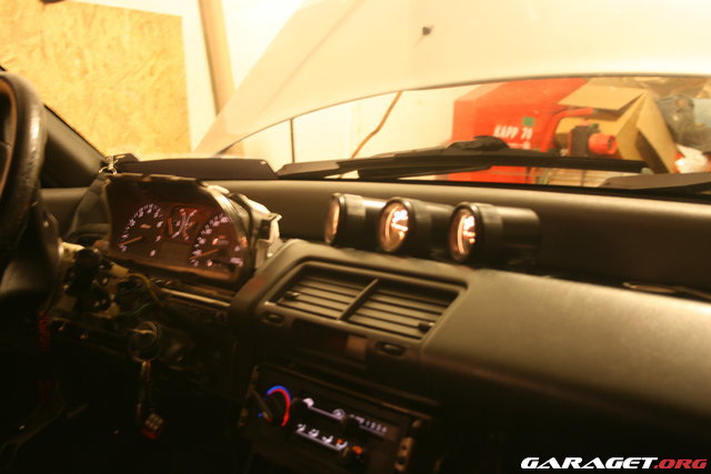

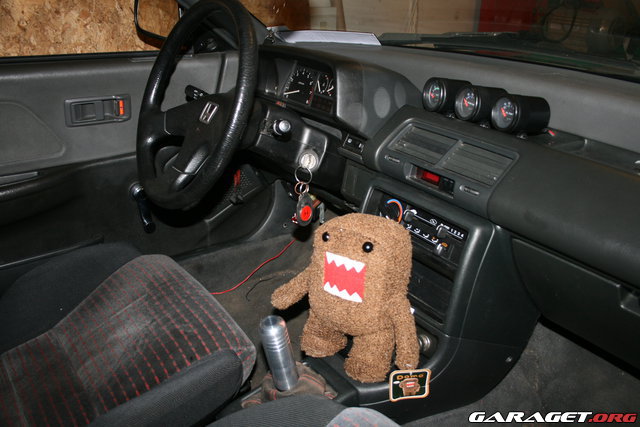

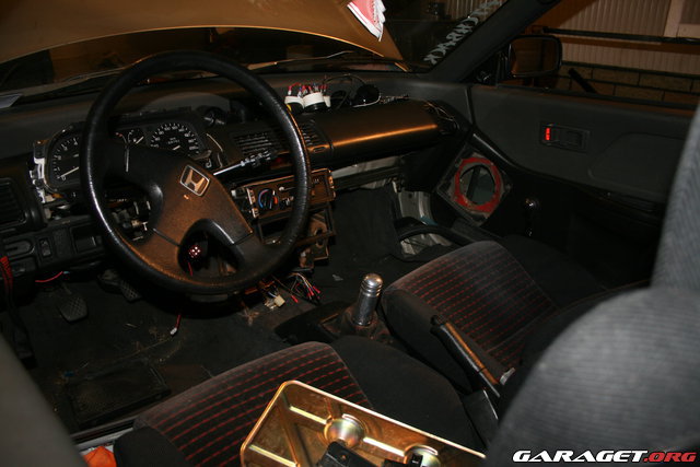

Så va vi här igen, lite har hänt senaste veckan o nu sitter ja här, dagen innan motorn ska sänkas ner i bilen smile Om allt går som de borde tongue

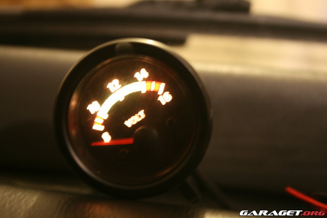

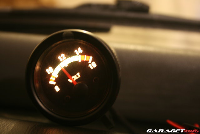

Ja har kopplat färdigt mätarna o fått de att funka som ja vill... belysningen kopplad till resten av instrument belysningen o mätarna startar via tändningslåset smile
https://www1.garaget.org/gallery/images/54/53501/53501-c95628f5a508582f6a7f1dbf05a81e2e.jpg
https://www1.garaget.org/gallery/images/54/53501/53501-ee8b7099e7e003ee10b82727dd9a653e.jpg
https://www1.garaget.org/gallery/images/54/53501/53501-98139b76f5479467ced21688faadf2a4.jpg
https://www1.garaget.org/gallery/images/54/53501/53501-c9478cf9583b2050f71b38c4e3944d96.jpg
https://www1.garaget.org/gallery/images/54/53501/53501-0233d40b770bd9134fc6e3f6dcbcf201.jpg
https://www1.garaget.org/gallery/images/54/53501/53501-707e4abb137484efe03a0d97aaee34bc.jpg
https://www1.garaget.org/gallery/images/54/53501/53501-744e1a68026b3312a6db013e57c76900.jpg
https://www1.garaget.org/gallery/images/54/53501/53501-cbb89975e77bc2fd0734a8823a5e3a24.jpg
Sen beslöt ja mig för att tillverka en ny Shift dildo! big_smile
https://fbcdn-sphotos-h-a.akamaihd.net/hphotos-ak-ash3/487380_535986956441282_783540755_n.jpg
https://fbcdn-sphotos-e-a.akamaihd.net/hphotos-ak-prn1/488115_536013279771983_1373272721_n.jpg
https://www1.garaget.org/gallery/images/54/53501/53501-3f950b4036700710dc7735976c07e694.jpg
O så var de en hel interiör igen smile

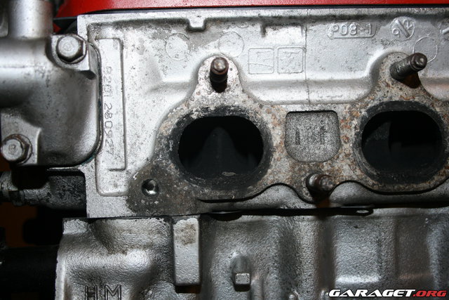

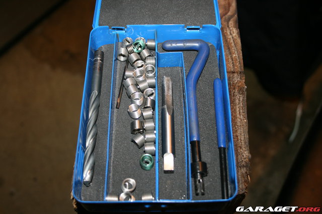

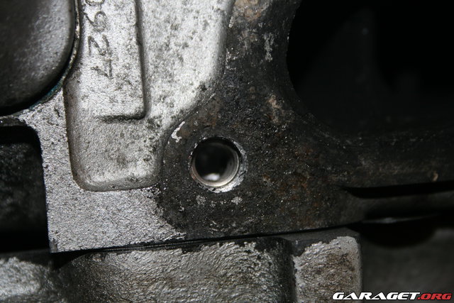

Ja upptäkte att de blivit gäng paj i ett av hålen till grenröret... blev till att borra upp o sätta i en gäng insatts smile
https://www1.garaget.org/gallery/images/54/53501/53501-499b6b4a084bde1c77196496f1e0e15f.jpg
https://www1.garaget.org/gallery/images/54/53501/53501-27fa841c9d4c8476892ece860487a882.jpg
https://www1.garaget.org/gallery/images/54/53501/53501-8031b50c87e473570abcfe1fe2ab8a8e.jpg
https://www1.garaget.org/gallery/images/54/53501/53501-93fbfa25626ceb1687ff383ebab05083.jpg
https://www1.garaget.org/gallery/images/54/53501/53501-43ef0feffc75abfa0e5f58c1387b65d8.jpg'
Sen köpte ja 'ntligen nya bultar till oljetråget o fick de på plats.
https://www1.garaget.org/gallery/images/54/53501/53501-734962beb1fb81e26cb36184fe16103e.jpg
Nästan klar smile
https://www1.garaget.org/gallery/images/54/53501/53501-cd66b869f1088762b9f8636c3ac4b9eb.jpg
https://www1.garaget.org/gallery/images/54/53501/53501-f4f5670dc16956ec762d368fe78a897f.jpg
Nån som vet var ja ska göra av denna slang, som i vanliga/originala fall ska in med de andra i insuget... T-kors lr plugga?!
https://www1.garaget.org/gallery/images/54/53501/53501-defca9680b3b46db9ef9e2c706ed5263.jpg

O som sagt så står nu bilen här, dagen innan de ä dags att sänka ner motorn, o vad ja längtar smile
https://www1.garaget.org/gallery/images/54/53501/53501-374b793d52909288c42a3498a6ce6b56.jpg
Här är morgondagens måttligt felstavade "Att Göra Lista" smile
