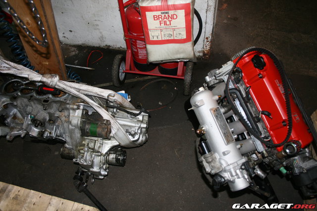

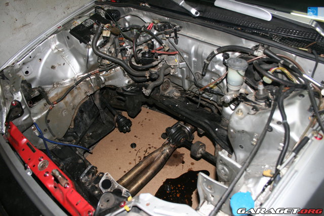

Bilder från bygget.
Böjarde med att få ut bilen ur garaget för att transportera den till garage med vinsch.
https://www1.garaget.org/gallery/images/54/53501/53501-46f2615288896d4b0f22e873bdabce53.jpg
https://www1.garaget.org/gallery/images/54/53501/53501-5c49a411ae0dce36a47afed535458a3d.jpg

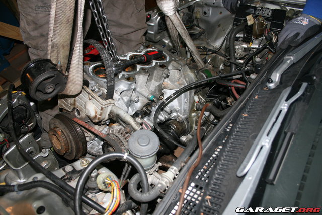

På plats satte vi igång o plocka ur liket direkt smile
https://www1.garaget.org/gallery/images/54/53501/53501-f39f6e69d41657692439bcaf892eb13c.jpg
https://www1.garaget.org/gallery/images/54/53501/53501-5dfa36ac6a17ba9e1dc789f22b556b58.jpg
https://www1.garaget.org/gallery/images/54/53501/53501-b9d7c7245debf5a53b1c497785cbc44a.jpg

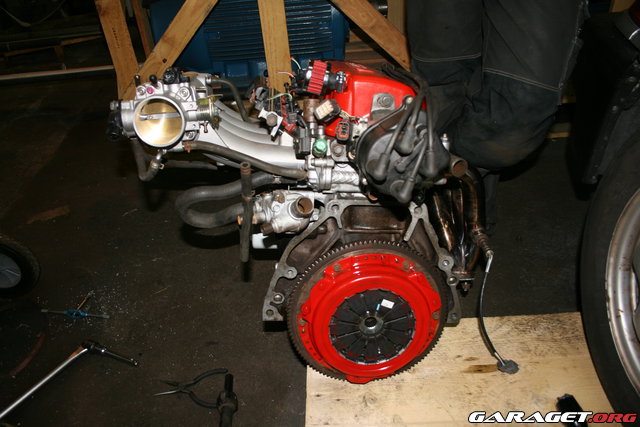

Ny koppling... Steg2
https://www1.garaget.org/gallery/images/54/53501/53501-d366b529e6ce57f8f4468f5948412127.jpg

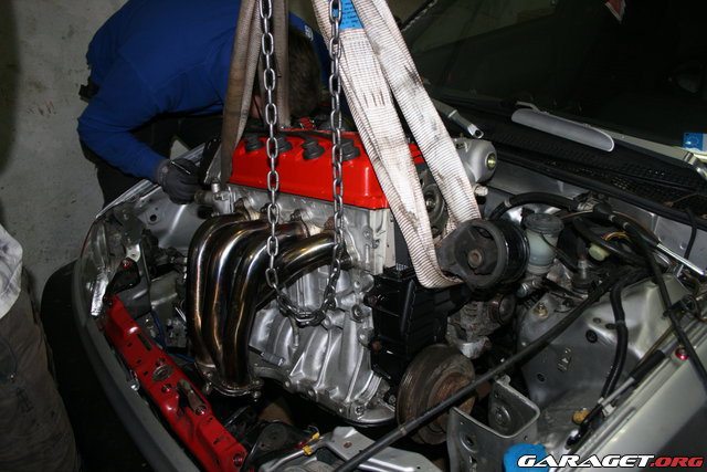

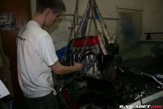

Allt klart för att sänka ner.
https://www1.garaget.org/gallery/images/54/53501/53501-ae3798166150d253743330362f5f4c64.jpg
https://www1.garaget.org/gallery/images/54/53501/53501-b7323e32adaac8307a8e06e950d40d13.jpg
https://www1.garaget.org/gallery/images/54/53501/53501-1e80360c2b43f8641d81229accab2548.jpg
På plats... inte mkt spelrum mellan insug o torpedväg tongue

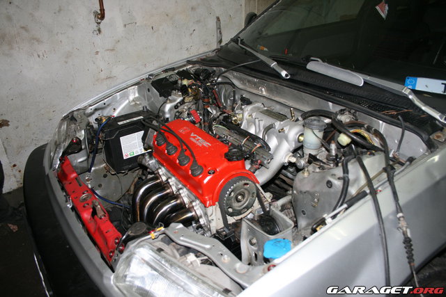

Sen bestäldes TD44U fördelare från en B16a2 (iome P28 ECU/Obd1 körning) samt 10,2mm tändkablar o V-power stift. smile
https://fbcdn-sphotos-b-a.akamaihd.net/hphotos-ak-ash4/1094664_607722419267735_889955778_o.jpg
Surprise mofos! Startup! big_smile
Här näst ska alla drivaxlar hittas, nytt 2,5" avgassystem med extraktor o kattersättare samt nya kylarslangar, för att få den på rull. smile

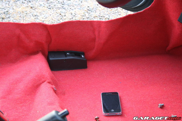

Alright... de ä ju inte bara motorn de handlar om, så nu har ja gett mig på den gosiga insidan. smile
Original mattan har fått va me om mycket, o eftersom att ja länge velat byta ut den, passa ja på nu... inte en dag för sent.
Fick nyligen kopplingshaveri på brukisen, tur att man hade en overkill koppling liggandes från z6'an.
https://fbcdn-sphotos-d-a.akamaihd.net/hphotos-ak-frc3/1272339_622594914447152_93360806_o.jpg
Problemet var bara att de regnade dagen ja beslöt mig för att byta...
https://fbcdn-sphotos-g-a.akamaihd.net/hphotos-ak-prn2/1278989_623386694367974_1889706016_o.jpg
O då missade ja att stänga förardörren på räcerbilen ordentligt, så när natten kom fanns de en pool under förarstolen... Jippi...  o därför byts mattan NU.
Så ut med så mkt som finns!
https://www1.garaget.org/gallery/images/54/53501/53501-f7fd283ae72ed6dee742d526492d9eb1_large.jpg
https://www1.garaget.org/gallery/images/54/53501/53501-b53a9f40f39f796d002dd72a897d128c_large.jpg
O när ja rullade ut nya mattan, insåg ja hur pass oversize den va ^^ men va f*n, lite att spela på ffs. smile
https://www1.garaget.org/gallery/images/54/53501/53501-82173d2efa6c7949e8bb1449b412a2db_large.jpg
Efter lite lek med kniv så börja de ta form.
https://www1.garaget.org/gallery/images/54/53501/53501-ba403558a5894914602e4ee8e66e3b33_large.jpg
https://www1.garaget.org/gallery/images/54/53501/53501-2cc7e1028170ad867c55130bca9d57d3_large.jpg
https://www1.garaget.org/gallery/images/54/53501/53501-fc2cdcce995835bdf05ff0fc1631a662_large.jpg
https://www1.garaget.org/gallery/images/54/53501/53501-8e1cce9006150a4d7f286436b36e0adb.jpg
https://www1.garaget.org/gallery/images/54/53501/53501-efb41195463628a5048226f1ab15a9b5_large.jpg
https://www1.garaget.org/gallery/images/54/53501/53501-be196ffc4b2f872e27090ee65829f11e_large.jpg
Passformen ä kanske inte den bästa, men fortfarande snyggare om ja får säga de själv, o lättare än original mattan. smile
Inte helt färdigt, men en bit på väg iaf.
