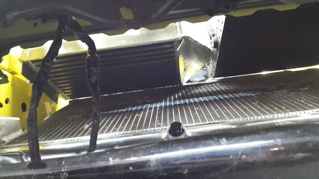

Så här är det tänkt med oljekylet
http://i177.photobucket.com/albums/w238/144GLT/RX7/20150523_220644.jpg
Blir nog bra med lite ducting här sen
http://i177.photobucket.com/albums/w238/144GLT/RX7/20150523_220707.jpg

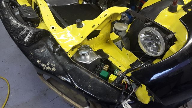

Oljekylaren till servot hamnade här
http://i177.photobucket.com/albums/w238/144GLT/RX7/20150524_121753.jpg
Och tändspolar monterade big_smile
http://i177.photobucket.com/albums/w238/144GLT/RX7/20150524_165350.jpg

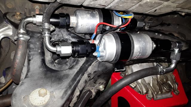

Börjat dra bränslet, blir en matning per rail.
http://i177.photobucket.com/albums/w238/144GLT/RX7/20150601_063736.jpg

Så här blev monteringen av pumparna, förfilter på anslutningen, tryckfilter framme vid växellådan.
http://i177.photobucket.com/albums/w238/144GLT/RX7/20150601_201800.jpg

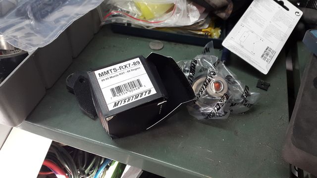

För säkerhets skull monterade jag ett kallare termostat
http://i177.photobucket.com/albums/w238/144GLT/RX7/20150612_193320.jpg

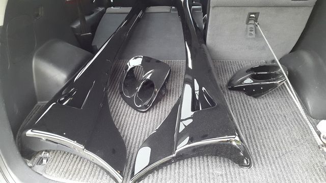

Kåporna är limmade och dom plus sidokjolarna är hos lackeraren
http://i177.photobucket.com/albums/w238/144GLT/RX7/20150611_202933.jpg

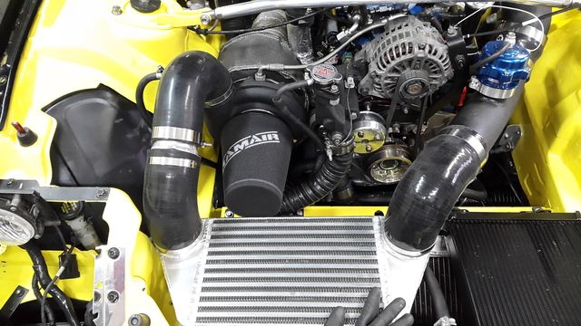

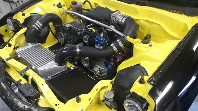

Lutar åt att köpa en haltechhärva,

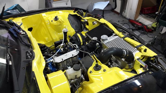

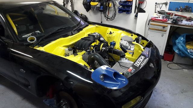

Fick min nya coolingplate så nu börjar motorrummet bli klart
http://i177.photobucket.com/albums/w238/144GLT/RX7/20150708_110849.jpg

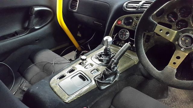

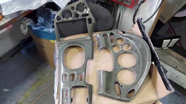

Sen kom äntligen mina inredningsdelar,, eller några av dom iaf.
http://i177.photobucket.com/albums/w238/144GLT/RX7/20150710_140521.jpg
Provade lite snabbt... tror det blir riktigt nice (Y)
http://i177.photobucket.com/albums/w238/144GLT/RX7/20150710_200616.jpg

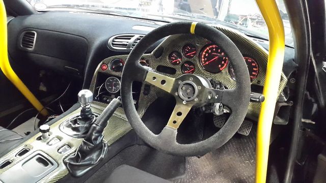

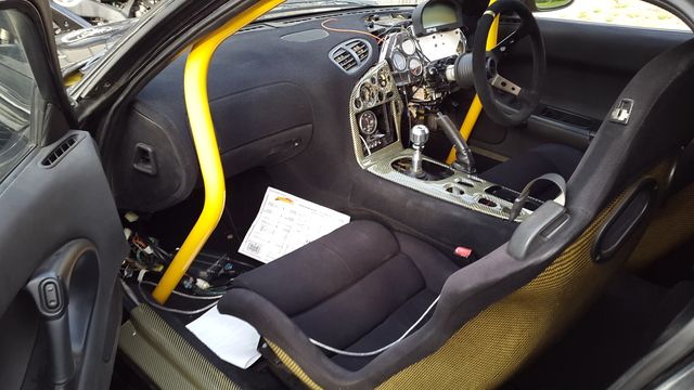

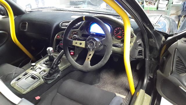

Inredningen för 2015 börjar bli klar
http://i177.photobucket.com/albums/w238/144GLT/RX7/20150714_220118.jpg
http://i177.photobucket.com/albums/w238/144GLT/RX7/20150714_220109.jpg
http://i177.photobucket.com/albums/w238/144GLT/RX7/20150715_182137.jpg
http://i177.photobucket.com/albums/w238/144GLT/RX7/20150715_182202.jpg

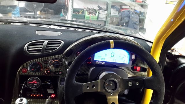

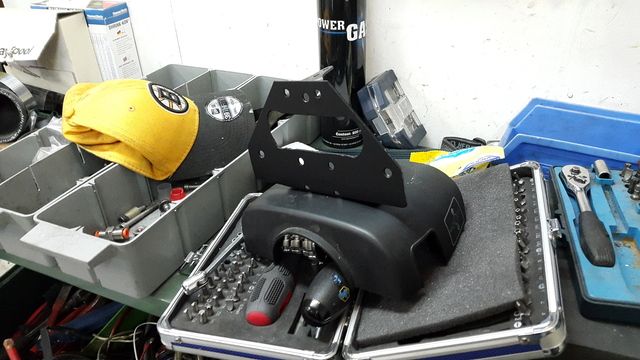

Byggde ett fäste för dashen
http://i177.photobucket.com/albums/w238/144GLT/RX7/20150715_180508.jpg
Uppfinnarjocke är i farten
http://i177.photobucket.com/albums/w238/144GLT/RX7/20150715_164338.jpg

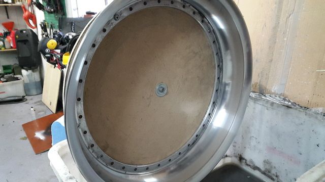

Grovslipat
http://i177.photobucket.com/albums/w238/144GLT/RX7/20150715_164344.jpg
Hade bara 1200papper men det får duga för nu...
http://i177.photobucket.com/albums/w238/144GLT/RX7/20150715_203316.jpg
9,5tum överst och 10tum under smile
http://i177.photobucket.com/albums/w238/144GLT/RX7/20150715_213157.jpg

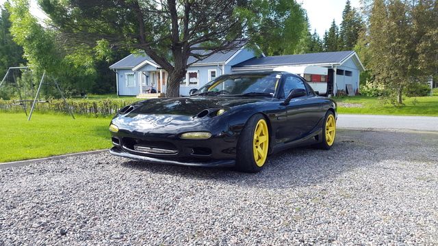

Hej hopp..  Har skapat en facebooksida oxå, Kommer ladda upp en massa bilder och filmer där så gå in och gilla vettja wink http://www.facebook.com/TGRX7
Annars då??  Har kört cirkus 30mil så ny olja är beställd.  Byter vid 50 och då börjar jag belasta den lite mer.
Gick lite för kall på oljesidan till en början men det är åtgärdat nu..
Var till Piteå och kollade på driftingträning,, gissa om det kliade i gasfoten sad
http://i177.photobucket.com/albums/w238/144GLT/RX7/20150718_145914.jpg

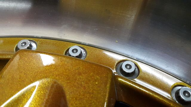

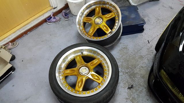

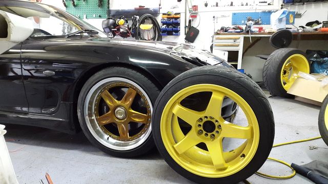

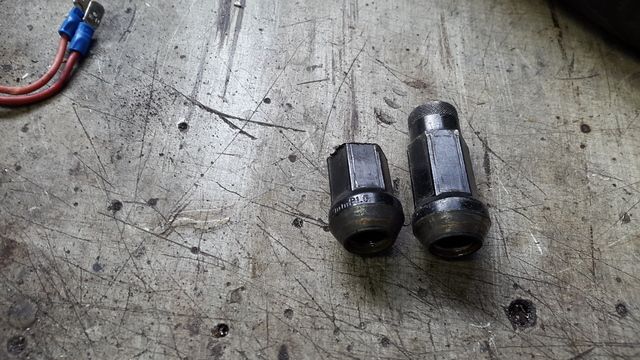

2 av fälgarna har ganska högt ET det resulterade i att bultarna var tvugna att kortas
http://i177.photobucket.com/albums/w238/144GLT/RX7/20150716_180644.jpg

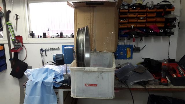

Kul jobb att sitta och borsta alla bultar
http://i177.photobucket.com/albums/w238/144GLT/RX7/20150716_212448.jpg
Men fint blir det i solen
http://i177.photobucket.com/albums/w238/144GLT/RX7/20150717_111507.jpg

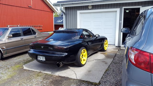

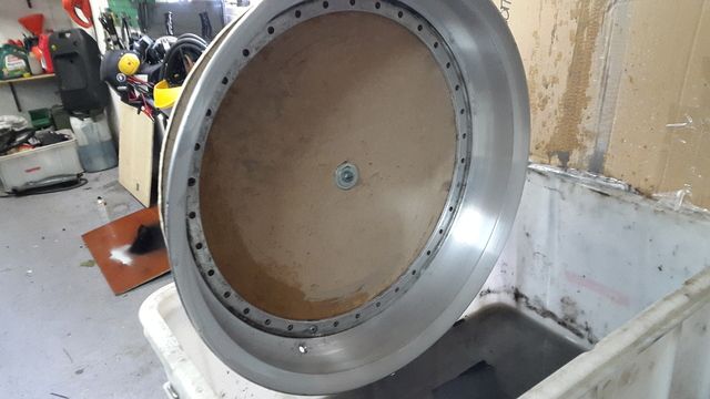

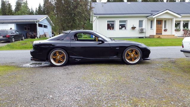

4KG!!! Lättare yikes  samma storlek på fälgarna, 235or på dom gamla och 245or på dom nya
http://i177.photobucket.com/albums/w238/144GLT/RX7/20150720_150758.jpg

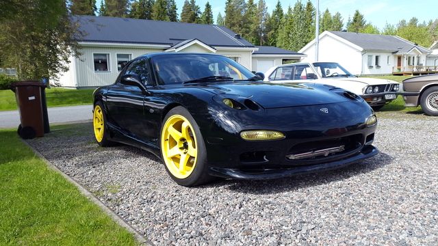

Och resultatet
http://i177.photobucket.com/albums/w238/144GLT/RX7/20150720_151151.jpg
Planen är att polera den till helgen,, kommer bilder efter det
http://i177.photobucket.com/albums/w238/144GLT/RX7/20150720_151220.jpg

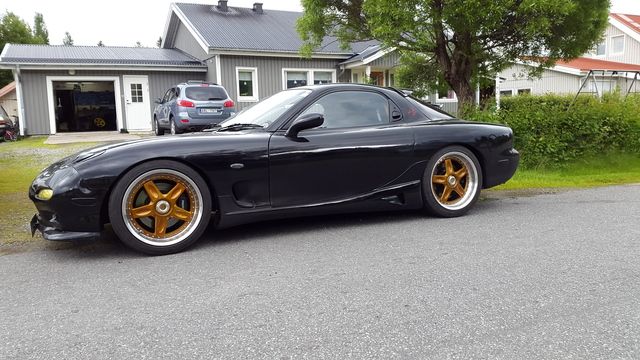

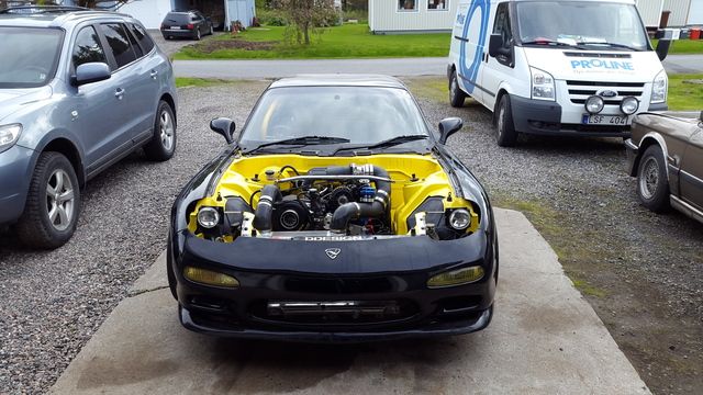

Pärlan är nu nypolerad och lackförseglad. Hon står i garaget och väntar på att få komma ut.
Premiärutställningen för iår blir som sagt all wheel weekend i Luleå nu på lördag
