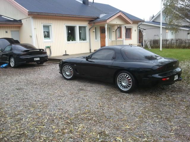

Bytte bort min evo-1 som jag precis gjort färdig med bla helsmidd motor samt ny lack.  (duh)
https://www1.garaget.org/archive/108/107107/169737/169737-2113014.jpg
https://www1.garaget.org/archive/108/107107/169737/169737-2005487.jpg
Bilen i fråga är en 95:as rx7 type rz, vilket bla innebär smidda bbs, större bromsar, kevlar/kolfiberstolar från recaro, inget baksätet, lägre utväxling mm mm
Var i rätt standarstuk när jag köpte den men kommer att bli mera trackinspirerad.

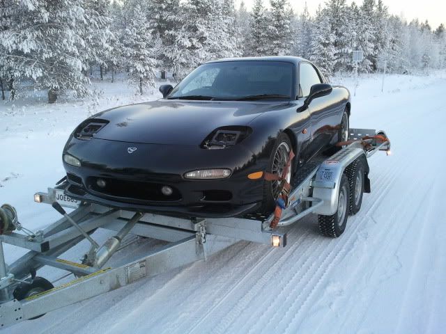

Hämtade hem den på hösten 2010
http://i177.photobucket.com/albums/w238/144GLT/2010-11-27130648.jpg
Var lite trixigt att få upp den på släpet,,,  Lååååg
http://i177.photobucket.com/albums/w238/144GLT/2010-11-27130639.jpg

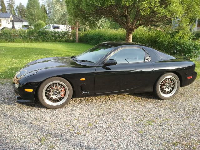

Första vintern byggdes det nonseq, Alu-ic, alu-kylare, bytte till apexi-pfc, 3" från turbona utan cat.
http://i177.photobucket.com/albums/w238/144GLT/RX7/2011-07-07170832.jpg
http://i177.photobucket.com/albums/w238/144GLT/RX7/2011-07-09193019.jpg

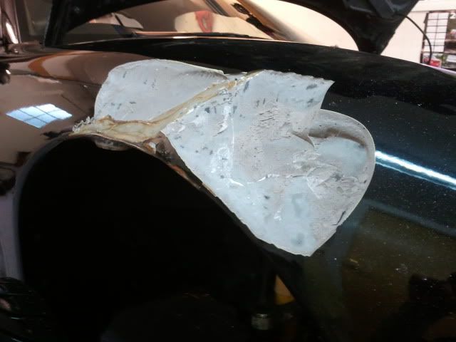

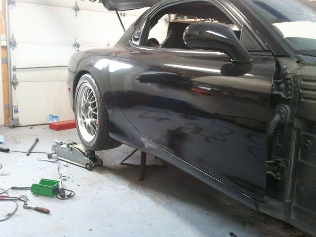

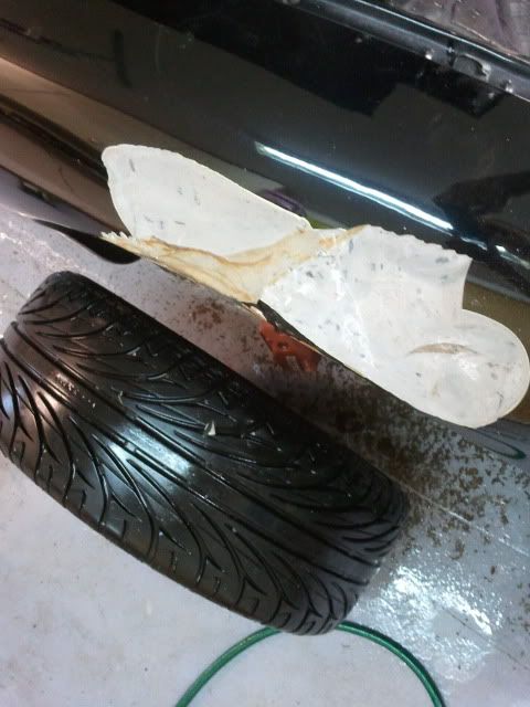

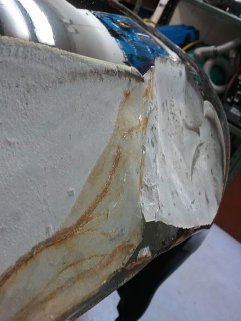

Hittade tokmycket spackel på v-framskärm  (SN)

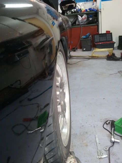

Provade spacra ut hjulen lite, 15mm här
http://i177.photobucket.com/albums/w238/144GLT/RX7/2012-03-24133133.jpg
http://i177.photobucket.com/albums/w238/144GLT/RX7/2012-03-24133216.jpg

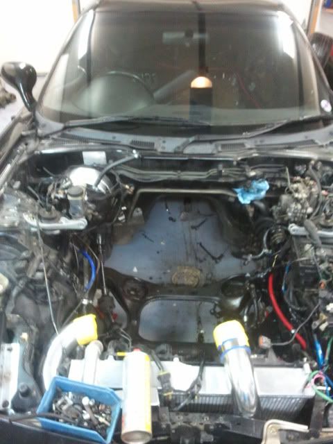

Så här ser det ut under huven just nu
http://i177.photobucket.com/albums/w238/144GLT/RX7/2012-03-30173522.jpg
Snidigt till ett fäste och flyttat tändspolarna för bättre kylning..

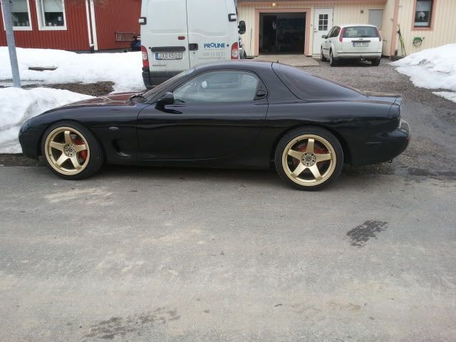

Nya fälgar handlades 18x9,5
http://i177.photobucket.com/albums/w238/144GLT/RX7/2012-04-27162502.jpg
http://i177.photobucket.com/albums/w238/144GLT/RX7/2012-04-27162518-1.jpg
http://i177.photobucket.com/albums/w238/144GLT/RX7/2012-04-27162510.jpg

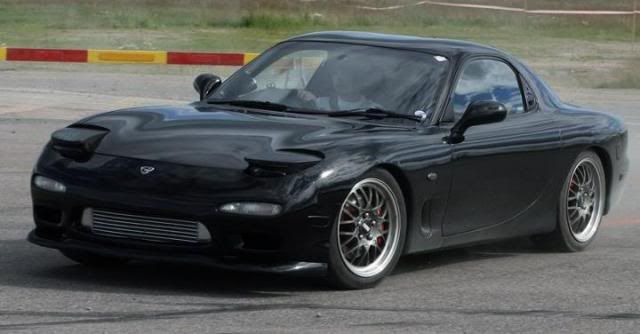

Åkte ut mot en firebird med kompressor, Körde mot en skyling gt-s? med gt-r motor och han fick pisk iaf  (Y)
Ute på Hedenbasen i boden.
http://i177.photobucket.com/albums/w238/144GLT/RX7/_MK38370a.jpg
Spöade en stingray, en typ -00 corvette samt en supra automat (visserligen backade hon i starten)..   Sen gjorde sig mina dåliga motorkuddar påminda, växlade bort mig mot en singelturbosupra samt automataren...   (duh)   Måste sluta slänga i femma ist för trean.

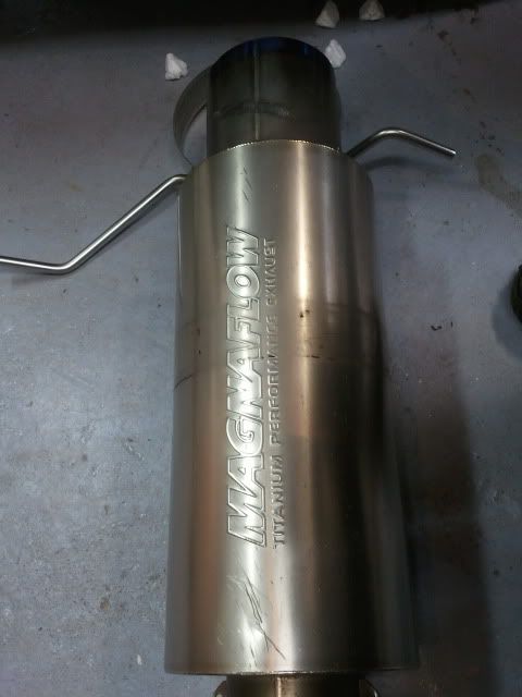

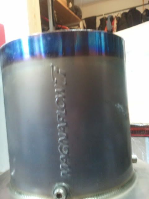

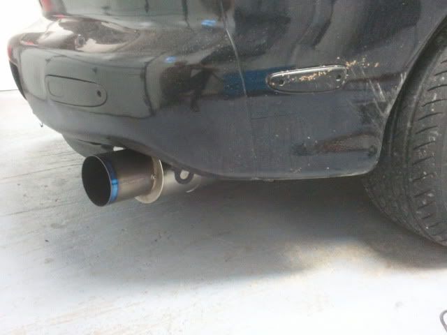

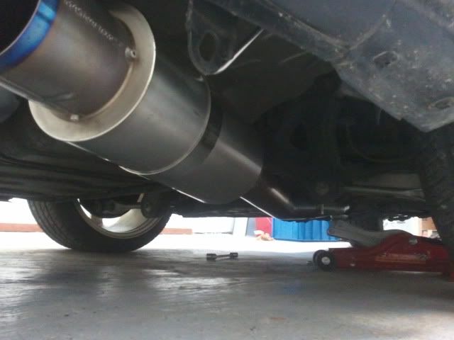

Och ett Magnaflow ti catback. Görs av JIC i japan av 1mm tunt titan.
http://i177.photobucket.com/albums/w238/144GLT/RX7/2012-09-14125210.jpg
http://i177.photobucket.com/albums/w238/144GLT/RX7/2012-09-14133917.jpg
http://i177.photobucket.com/albums/w238/144GLT/RX7/2012-09-14171830.jpg
http://i177.photobucket.com/albums/w238/144GLT/RX7/2012-09-14171901.jpg

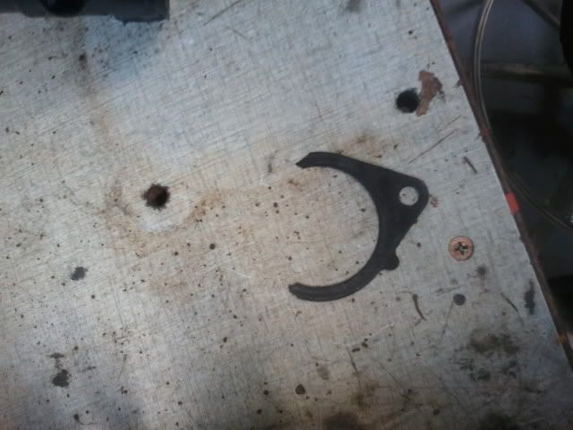

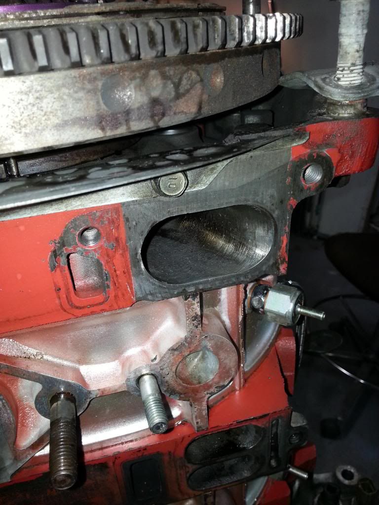

Plockat ur motorn, hade visst plastbussningar till motorfästena men nån hade stoppat för lång bult i den ena, har köpt nya plastkuddar iaf
http://i177.photobucket.com/albums/w238/144GLT/RX7/2012-10-13190952.jpg
http://i177.photobucket.com/albums/w238/144GLT/RX7/2012-10-13191008.jpg

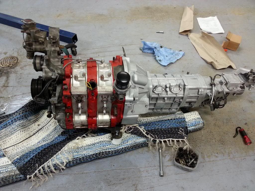

Piffat upp motorn och lådan med lite färg.
http://i177.photobucket.com/albums/w238/144GLT/20121124_164900.jpg
Var visst lite putsade kanaler  (Y)
http://i177.photobucket.com/albums/w238/144GLT/20121124_155514.jpg
Bytt till keramisk exedykoppling med hårdare tryckplatta.
http://i177.photobucket.com/albums/w238/144GLT/20121124_155459.jpg

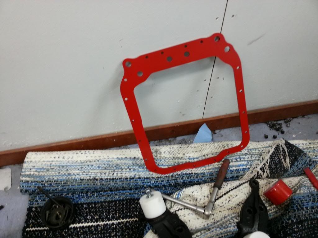

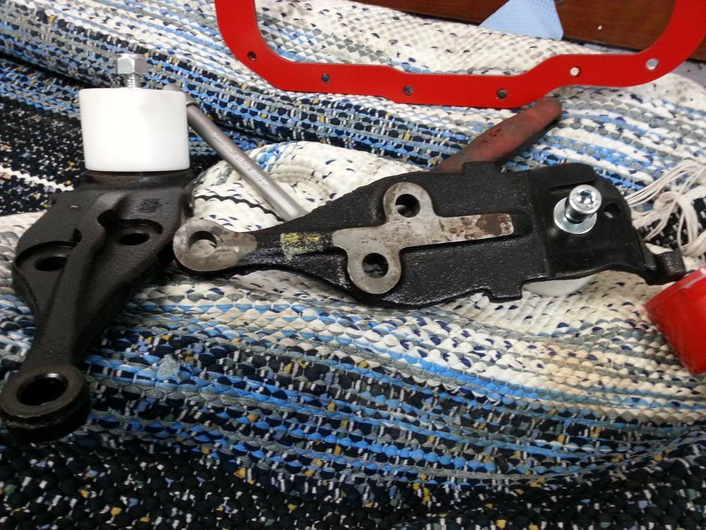

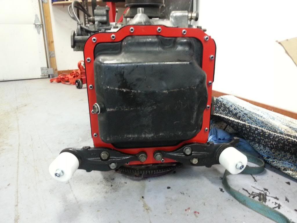

Garfinkle sumpbrace Med nerfrästa motorfästen
http://i177.photobucket.com/albums/w238/144GLT/RX7/20121216_204250_zps5370281d.jpg
http://i177.photobucket.com/albums/w238/144GLT/RX7/20121216_204304_zpsce034cb8.jpg
Pinnbultar
http://i177.photobucket.com/albums/w238/144GLT/RX7/20121216_204244_zps8c21f323.jpg
Var jättemycket silikonrester på oljepickupen sad

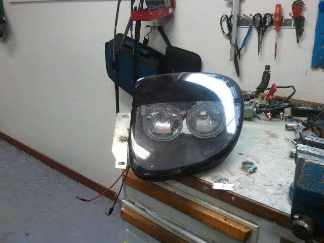

Sen råkade jag köpa ett annat par sleeklights..  I KOLFIBER wink Mitt favvomaterial näst efter titan.
http://i177.photobucket.com/albums/w238/144GLT/RX7/20121216_200634_zps886f3e0f.jpg
Sen skadar det ju inte heller att dom kom med e-märkta 90mm hellalampor

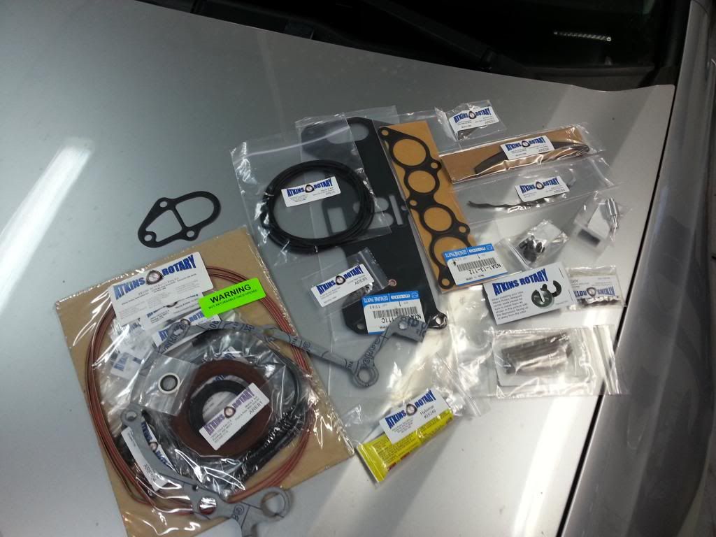

Sen kom tätningarna till motorn så nu e julledigheten räddad
http://i177.photobucket.com/albums/w238/144GLT/RX7/20121207_102314_zps36951b35.jpg

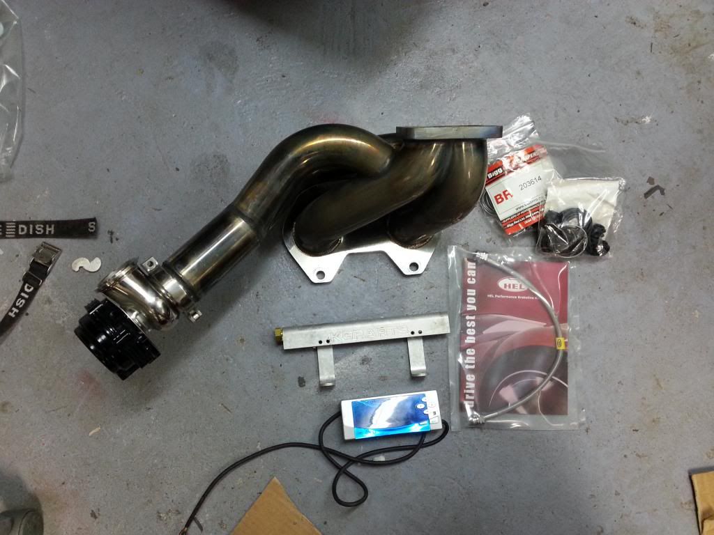

Som tur är eller tyvärr så kan man surfa nätet och beställa prylar med bruten tumme...
Så följande är på väg hem:
Rx7store grenrör
Tial 44mm WG
bosch 1600cc spridare
Stålomspunnen kopplingsslang
En apexi avc-r
Och en KGparts sekundärfuelrail

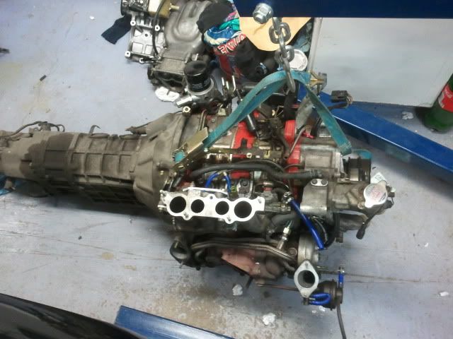

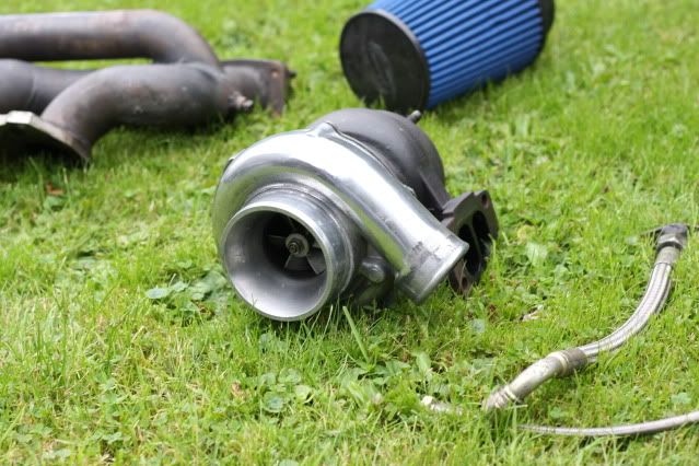

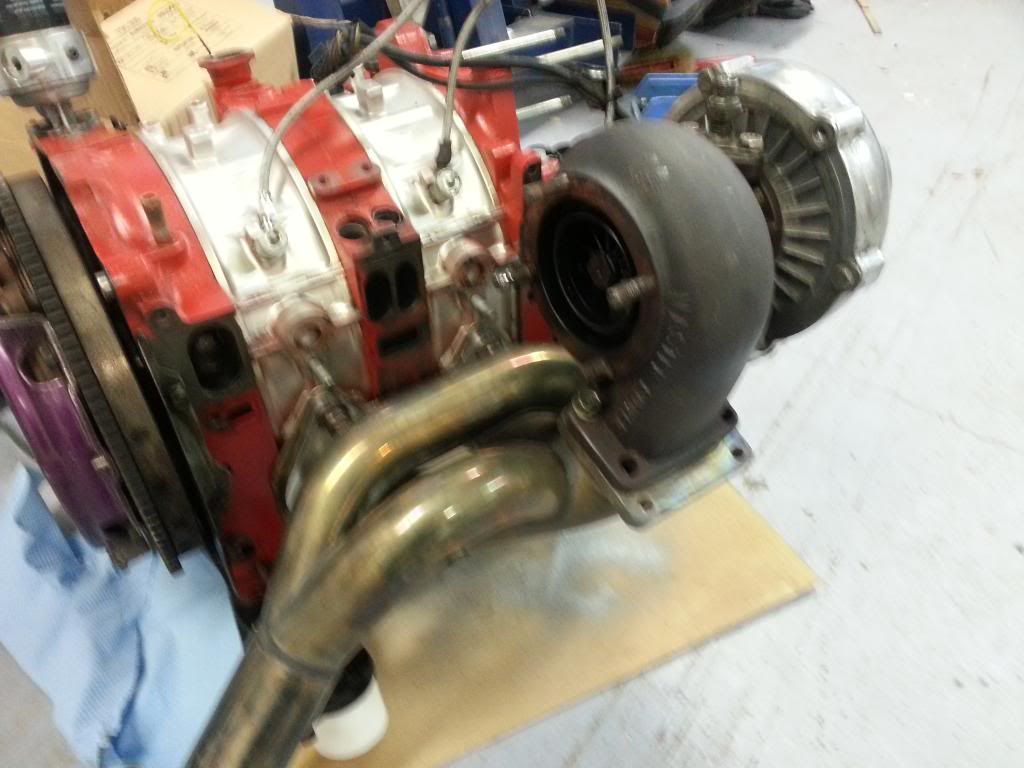

Sen tänkte jag kolla lite på turbomonteringen och då kom katastrofen....

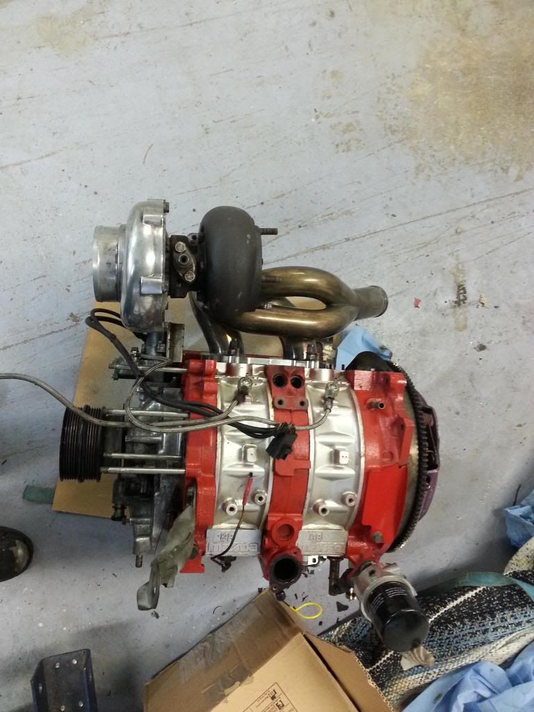

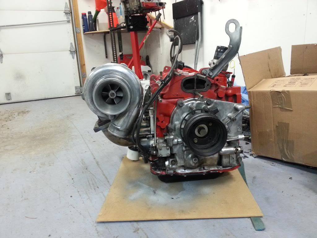

http://i177.photobucket.com/albums/w238/144GLT/RX7/20130109_135337_zps09ce0e0e.jpg
http://i177.photobucket.com/albums/w238/144GLT/RX7/20130109_135344_zps452d15cc.jpg
http://i177.photobucket.com/albums/w238/144GLT/RX7/20130109_135353_zps3ecd1d8c.jpg
Nån som ser felet????             Ja turbo och grenrör har inte samma fläns...   Har inte pysslat med att sätta ihop turbokit förut så jag har inte stenkoll på olika flänsar..
Fick för mig att turbon hade T4..   Fick för mig att grenröret som var till salu var T4..   Men ICKET!!!
Nån som vill berätta för mig vilken fläns som är vilken samt tips på vad göra nu????

Angående turbo flänsen så har din turbo t3 & ditt grenrör t4 ser det ut som! Det du kan göra är att borra om t4 flänsen till t3, men är inte säker att de funkar på din, enkelast är då att ta en packning till t3 å se om den har samma innerdiameter som t4 (där avgaserna kommer in i turbon)
Snabbt skrivet men hoppas du fattar, här är en bild på ett grenrör med både t3 & t4 bultmönster! smile
http://www.racerbits.com/catalog/TM-GOLFVR6b.jpg
Edit: Såg nu att du hade twin entry på turbon, är det det på grenröret också? smile

Enl vad jag hittat på nätet så är det T4 på grenröret och turbon har ett "t4 avgashus" men t3 fläns.  Byter hellre avgashus/turbo än flänsen på röret faktist..  Kruxet blir väll att hitta ett hus antar jag?
Jupp twin entry på bägge
De går inte borra om å gänga flänsen då? så som bilden ja visade!
