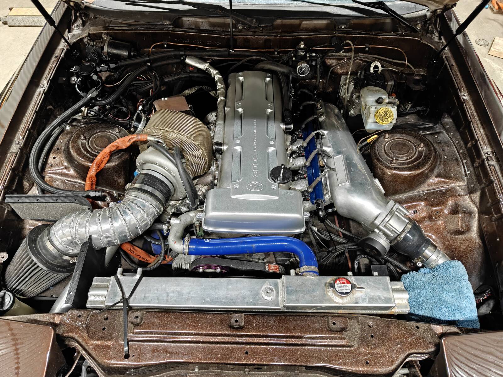

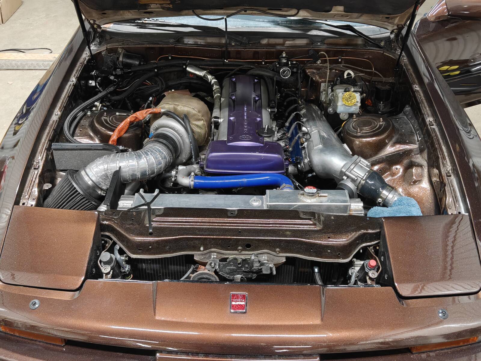

Vevhusventilationen var en av de sista punkterna på min todo-lista. Paketet med grejer kom igår, så jag satte igång redan på kvällen/natten. Började med att fundera på slangdragning och var jag ville placera catchtanken.
Efter lite funderande landade jag i en placering och gick vidare till att lösa infästningen. Då huvdämparna passerar i området funkade det inte att 3D-printa ett fäste mot kanten, men jag hittade ett originalfäste som inte används och kunde bygga vidare på det istället.
https://www1.garaget.org/gallery/images/214/213660/213660-1df5ce1d002c70f98621273b32ed1aaa.jpg
Eftersom fästet lutar behövde jag få till vinklarna rätt. Började med att bocka ett plattjärn, men blev inte nöjd med radien. Slutade med att jag kapade och svetsade ihop två bitar istället, vilket gav ett bättre resultat.
https://www1.garaget.org/gallery/images/214/213660/213660-7fd391b37d712d93510038ae1edee406.jpg
Tryckte i popnuts i hålen för att slippa hålla på med mutter på baksidan. Skruvarna ska bytas mot kortare senare men rätt längd låg såklart inte i sortimentlådan just då jag byggde. Här syns också vad jag menar med huvdämparen; det hade kunnat bli ett riktigt snyggt montage? ända tills man försöker stänga huven.
https://www1.garaget.org/gallery/images/214/213660/213660-9c25677008b82732d11a89798c9f8c0d.jpg
Med behållaren på plats kunde jag koppla båda ingångarna och gå vidare till insugssidan.
https://www1.garaget.org/gallery/images/214/213660/213660-94960fdcf2d9a478a57098dae8a7fe53.jpg
Här var jag faktiskt glad att jag lagt lite tid på designen av kalluftsintaget, det räckte att lossa två skruvar för att dela boxen och få ut insugsröret inför svetsning av AN-nippeln.
https://www1.garaget.org/gallery/images/214/213660/213660-2424445afb6d641f7f3f3cc7a525d178.jpg
Slutresultatet blev helt okej och ännu en punkt kan bockas av inför registreringen. Jag ska printa ut lite klammer för AN-slangarna, dels för fäste mot torpedväggen samt över hjulhuset för att snyggt hålla WG-slangen och vevhusventen snygga och parallella.

Tar farväl av min fantastiska huvpinne nu, nu sitter det nya fräscha huvdämpare!

Fick feeling och slipade ner ventilkåpsplasten, insåg sen att jag tror att koppar/brons/guld skulle vara en bättre färg. Jag kanske lackar insugsröret och insuget I någon matchande färg senare.
Oavsett så blev det lite stilrenare med en neutralare färg.
