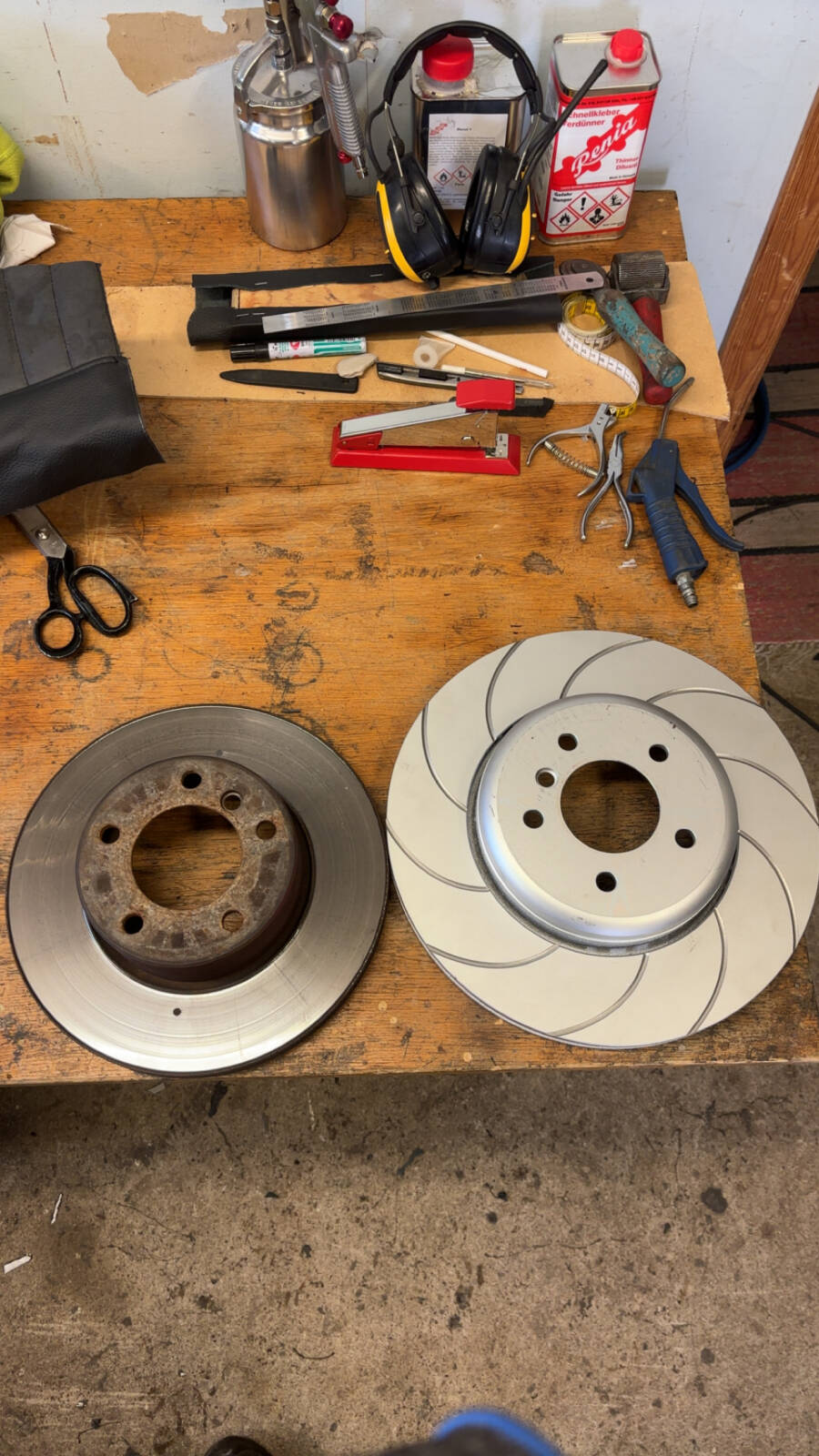

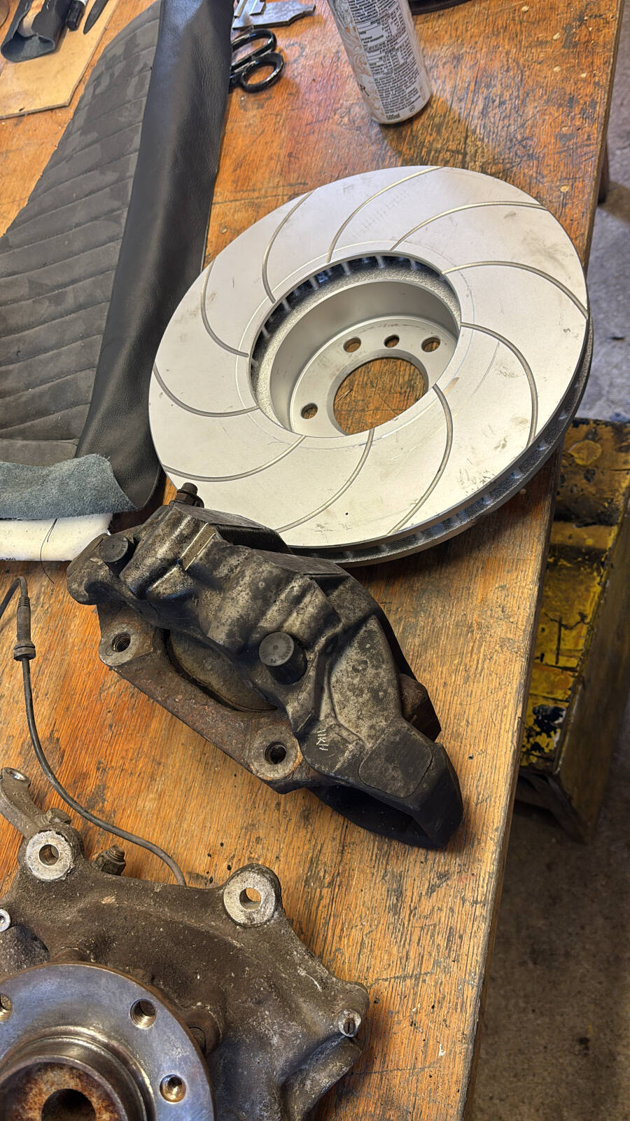

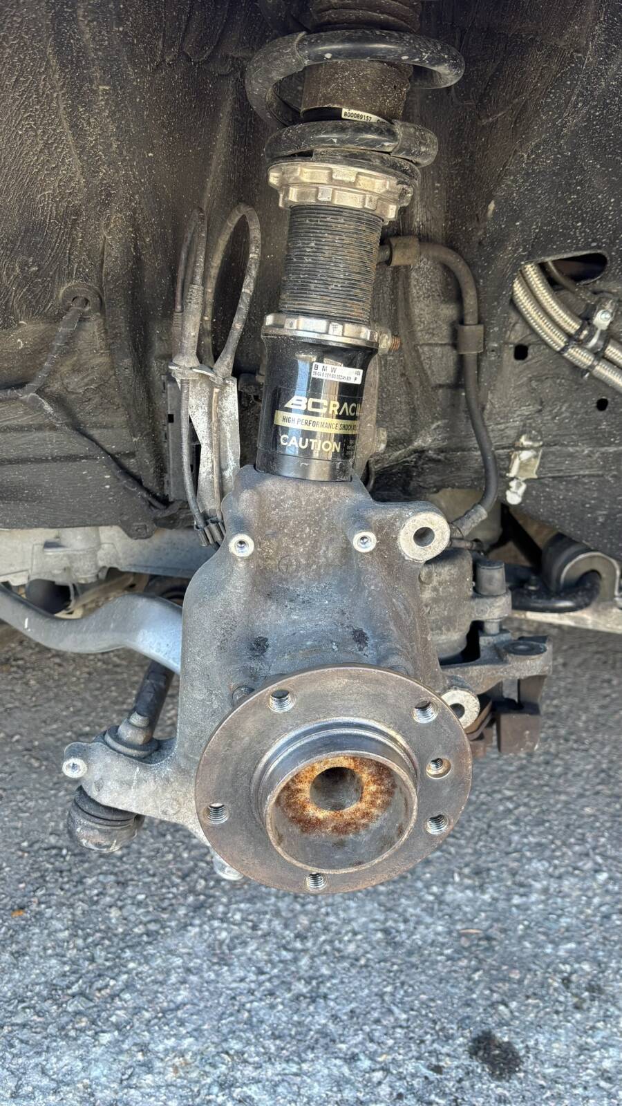

Hämtat hem bilen, säkringen till pumpen gick på vägen hem, förväntat då det sitter originalkablage, ska uppgradera kablar och relä inom kort. Rivit framnavet och kollar på en lösning för oken fram, har stoppat på 550i 348mm skivor. Bak sätter jag nav+bromsok+skivor från e60 550i (348mm skivor enkelkolv). Vilket gör bakbromsarna "bolton". Har även ok fram från 550i men verkar svårt att göra adaptrar så börjat kolla på g30 4 kolvsok fram, får se vad lösningen blir.
