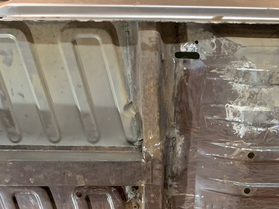

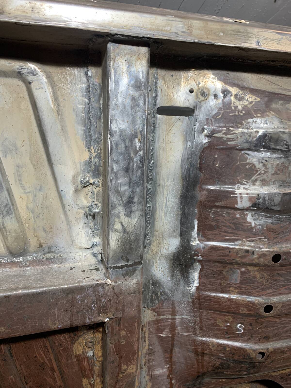

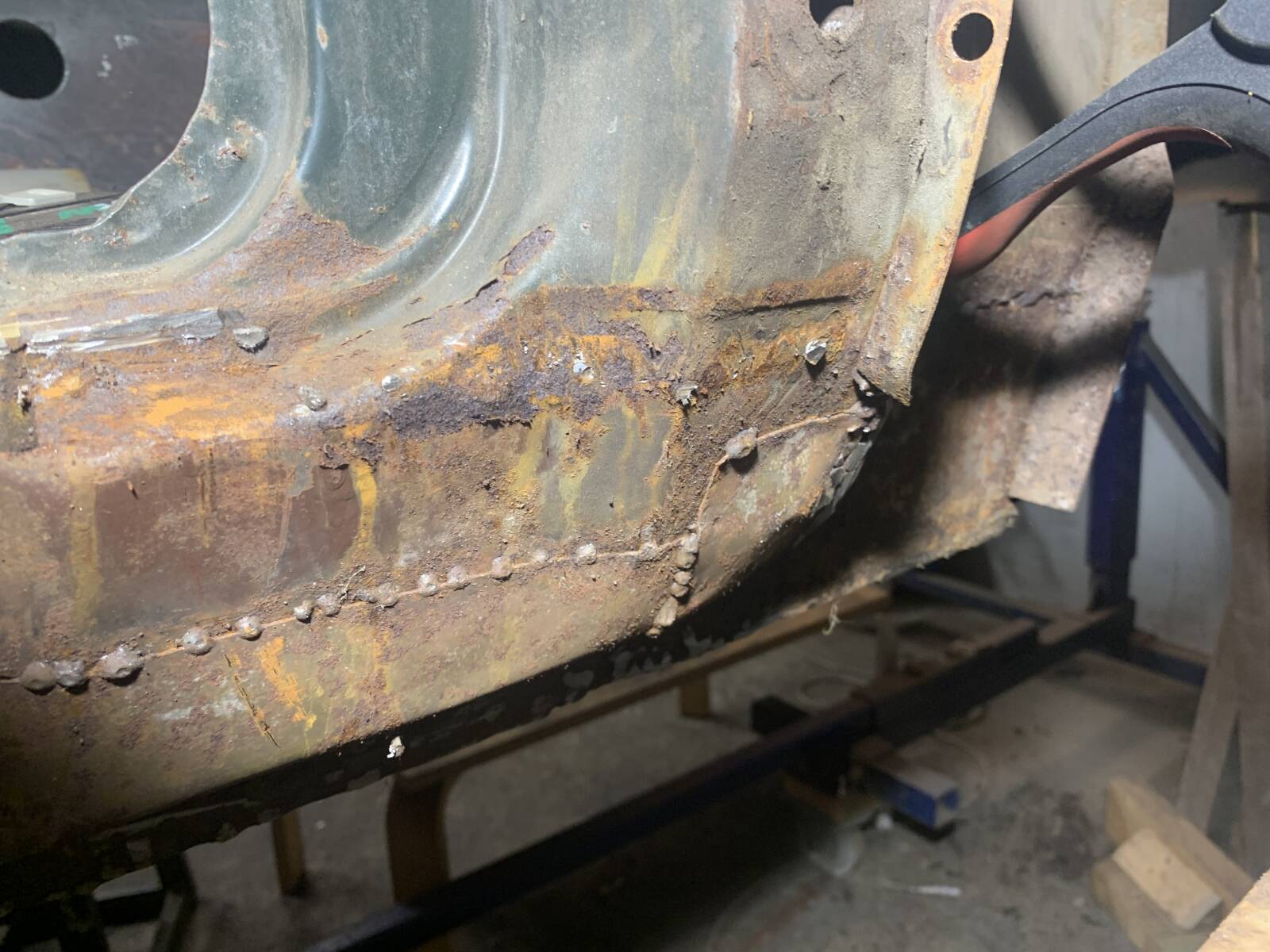

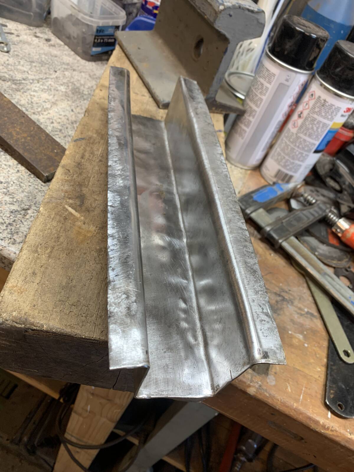

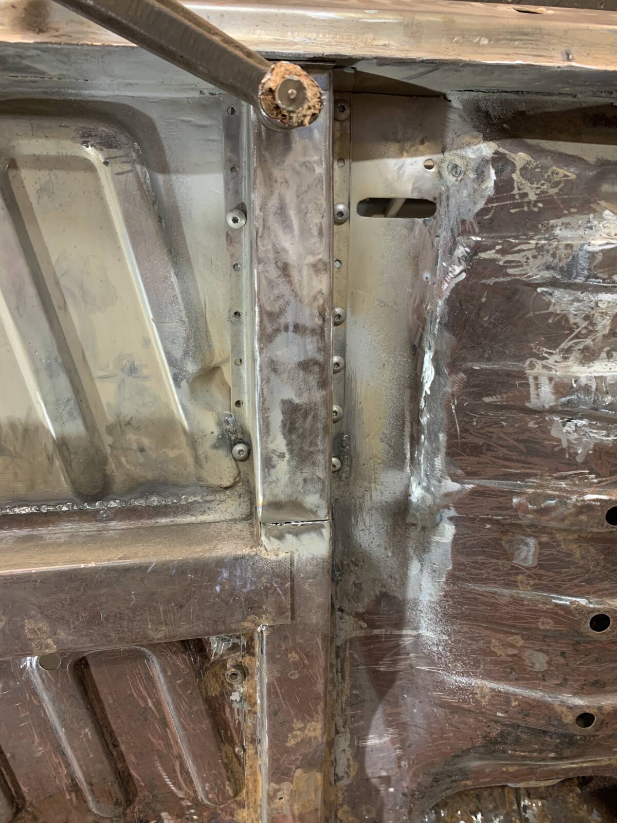

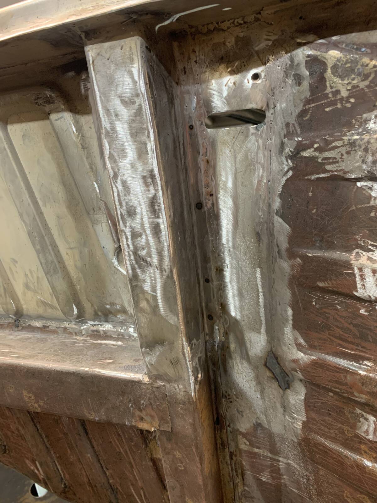

Har fortsatt med rostlagning i motorrummet, och det går sakta men säkert framåt. Nästa steg är att plocka av framskärmarna då det slarvades med passform och rostskydd när de byttes i slutet på 80-talet. Lika bra att göra det ordentligt när man ändå håller på.

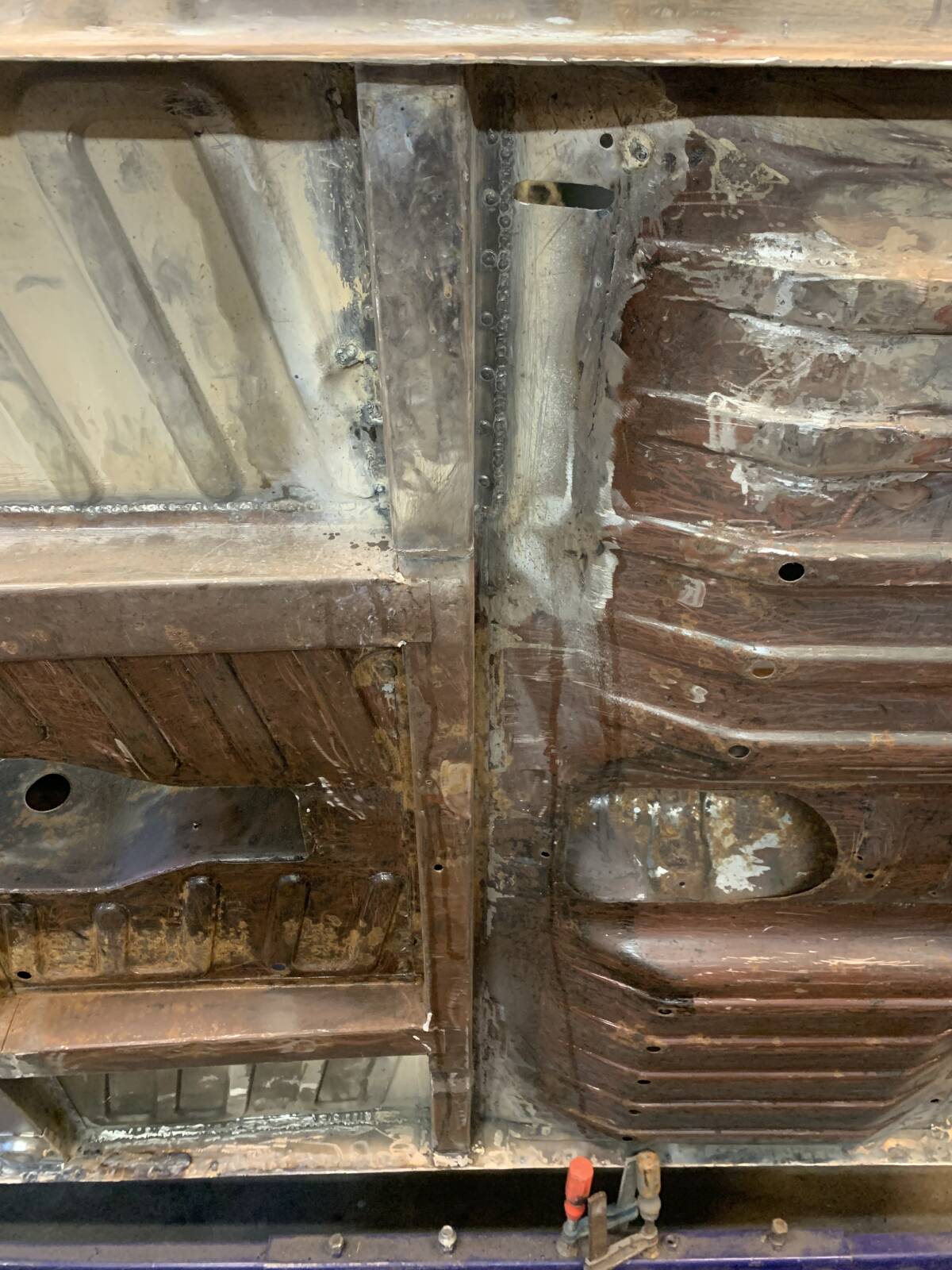

553 Inlägg
15 mars
Blev mycket gjort på P1800an i helgen med fokus på passagerarsidan. Tog bort framskärmen på högersidan för att hitta mer rost.
Skar bort golvet, höger fram. Båda tvärbalkarna var usla så skar bort de också. Fick bocka till en egen tvärbalk i 1,4mm plåt.
Skar även bort mellanplåten i tröskel och tyvärr var bottensvällaren mer rostig än vad jag hade förväntade mig, men det gjorde inte så mycket då jag samtidigt tog bort väldigt många ful-lagningar. Just att ta bort dessa ful-lagningar och ersätta med ordentliga lagningar är extremt bra känsla.
Imorgon monterar jag tvärbalken i sista bilden, sen blir det nog att laga en längsgående balk och montera den främre tvärbalken. Efter det så monterar jag mellanplåten i tröskeln och sist golvet.
Lite bilder bjuder jag på också.

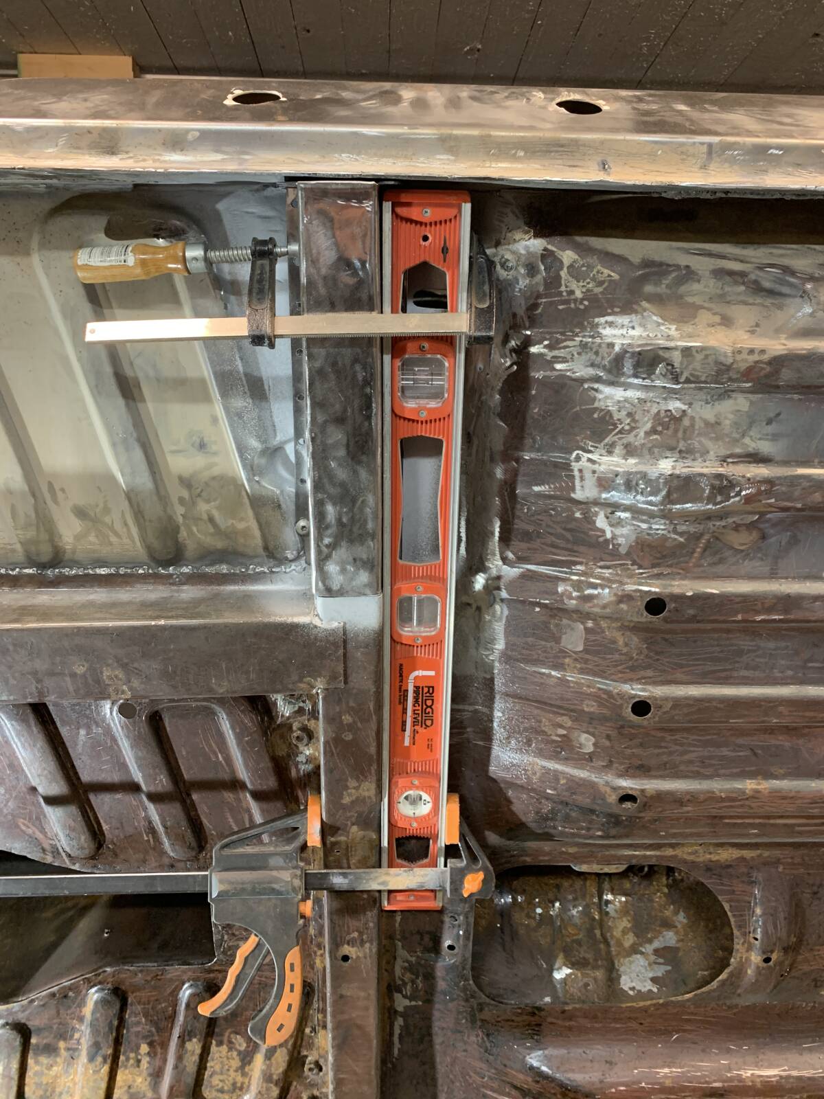

553 Inlägg
17 mars
Monterade den bakre tvärbalken igår kväll. Tyvärr blev det så bra så att jag också måste göra om andra sidan som någon slarvigt reparerade för 35-40 år sedan, den ser fördjävlig ut helt enkelt när den är så sne haha (se sista bilden nedan).

söndag 20:58
Har i veckan lagat de främre delarna vid tröskelns A-stolpe samt påbörjat byte av den snea tvärbalken.
Denna bild visar hur det såg ut vid a-stolpen när jag tog bort tröskeln:
https://www1.garaget.org/gallery/images/6/5503/5503-2d8e66fe87c1bfe4ec8213cd799a14b8.jpg
https://www1.garaget.org/gallery/images/6/5503/5503-b0de42d93f94f501348ba146c3f0412d.jpg
https://www1.garaget.org/gallery/images/6/5503/5503-3572dcadac034e9e34cdc7f785177563.jpg
https://www1.garaget.org/gallery/images/6/5503/5503-953d2629454d72fcb413a6a796aefb44.jpg
https://www1.garaget.org/gallery/images/6/5503/5503-f9011c5564329f8d331e018ae0444b50.jpg
https://www1.garaget.org/gallery/images/6/5503/5503-6036f1f125ac4dd8a1a708874a2fdf62.jpg
https://www1.garaget.org/gallery/images/6/5503/5503-97377a81b020ba7f78401bf4dd17cbcc.jpg
https://www1.garaget.org/gallery/images/6/5503/5503-8314f0ffca84c1acf757b967199f5709.jpg
Senast redigerat av MawE (måndag 07:28)

553 Inlägg
för 1 timme sedan
Har nu bytt den sista tvärbalken. Den byttes för ca 35-40 år sedan, och jag tänkte först behålla den trots att den var ganska sne, men desto mer tid jag har lagt på att åtgärda rosten så har det mer och mer känts fel att lämna kvar den. Så jag är nöjd med beslutet och resultatet.
Nu återstår bara hjulhusen bak att rostlaga samt en massa småhål, innan den är redo för blästring.
