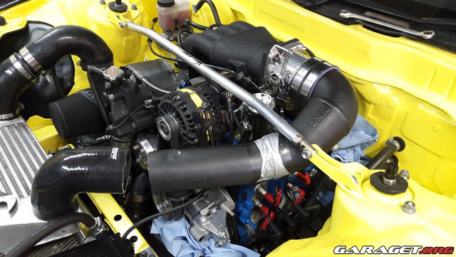

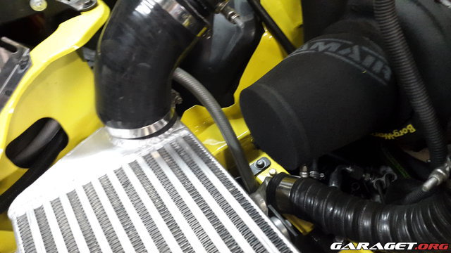

Börjat snida om tryckrören oxå,  max 2 silikonslangar per sida om intercoolern är målet
https://www1.garaget.org/gallery/images/108/107107/107107-547b0bb159b56b05bdcc8c2db66bb348.jpg

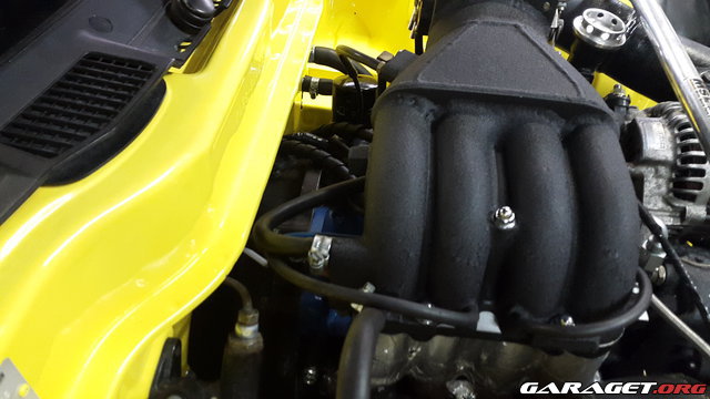

Ante på aftech har utfört sin magi på tryckröret. hinner tyvärr inte pulverlackas just nu
https://www1.garaget.org/gallery/images/108/107107/107107-a9f7a939073ed7eff780ca5c1e6ffc01.jpg

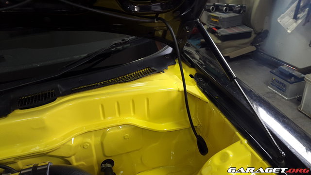

Här hamnade termostaten, 2 slangar kvar att måtta/pressa
https://www1.garaget.org/gallery/images/108/107107/107107-be0e08a526715712c5677cf334fcebb6.jpg

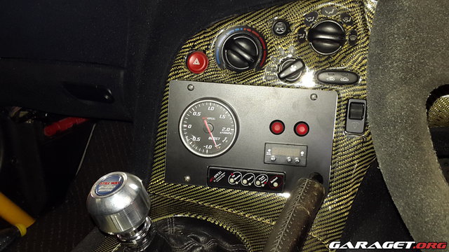

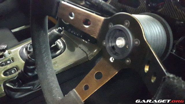

Äntligen fått ordning på kaoset i mittkonsollen
https://www1.garaget.org/gallery/images/108/107107/107107-41465ecde1c17d0b87ceff25e449883f.jpg

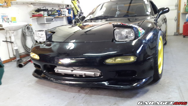

Ante fixade även rätt vinkel på w/i nosseln
https://www1.garaget.org/gallery/images/108/107107/107107-d081d31bf304ea31cf639161a662be3b.jpg

Snygg slangdragning till luftpumpen
https://www1.garaget.org/gallery/images/108/107107/107107-173345e18c872b57a573d27e23838699.jpg
Vindrutespolning ska man visst oxå ha
https://www1.garaget.org/gallery/images/108/107107/107107-e3649b8d7d6c498c505085aa8a5ecf72.jpg
Och som vanligt..............   Dessa jävla avgasvärden,,,,  blir tokig snart
https://www1.garaget.org/gallery/images/108/107107/107107-f5ea28656c9f4101d0c54e587cca1de8.jpg
Hem och omgruppera och samla tankarna,,  efter ett bra tag provade jag sätta igång pumpen och låta den gå. Går tills den blir varm men då tar den siesta en stund, säkert det som hände vid bes.
Åkte dit och pluggade i den på plats
HEUREKA!!!
Godkänt med god marginal...   Nu får den brukas lagligt.
