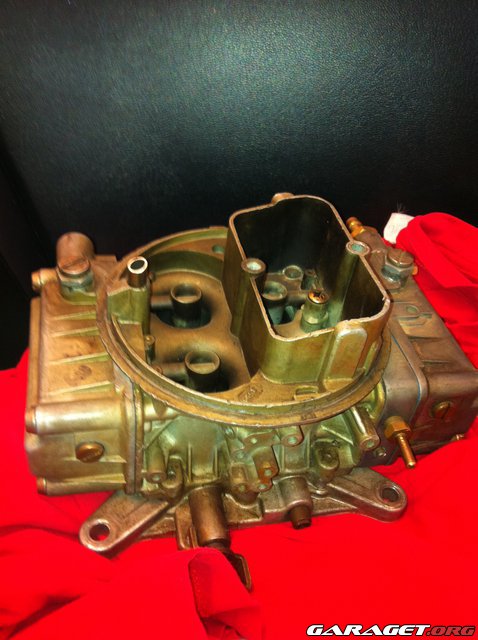

https://www1.garaget.org/gallery/images/187/186565/186565-6fd7a538c2360329a68d9cb9656c9076.jpg
holley 450cfm nyköpt men beg...

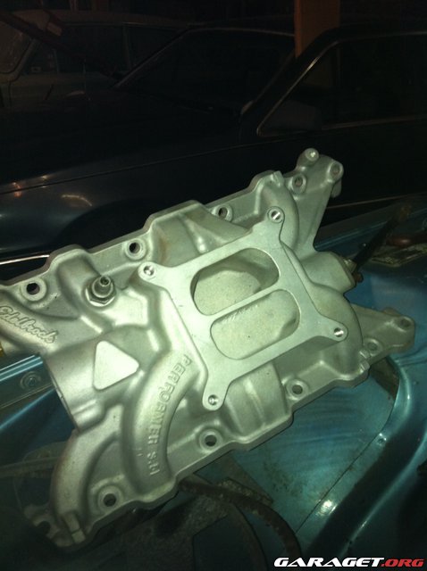

https://www1.garaget.org/gallery/images/187/186565/186565-7b658282f94cf0f6536d432f8484c520.jpg
till denna förgasare ettb edelbrock 2plansinsug till en buick 215 motor, även detta inhandlat begagnat.

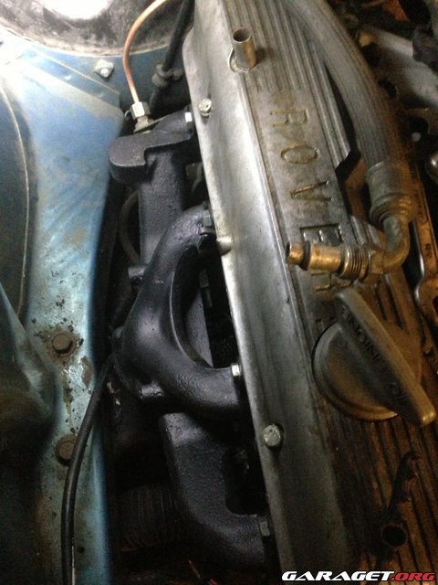

https://www1.garaget.org/gallery/images/187/186565/186565-1507617815467412f1e0287711b7d2ff.jpg

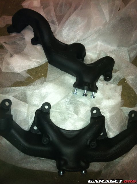

dessa grenrör renoverades upp, helicoil gängat samt lackat o härdat i ugn. budget samt bättre plats under huven.

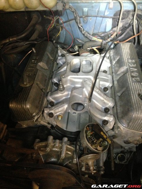

provmonterat insug... orginal med strombergare, ska ej användas.

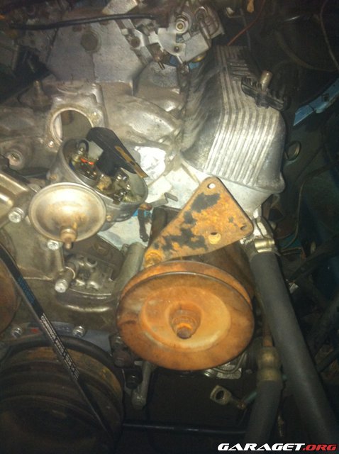

ford generator monterad o inlinad så det stämmer med remskivor, nästa är servo montering, nere till höger i bild. har köpt en till en range rover som troligt ska nyttjas, volvons orginal blir krångligt med remskivor...

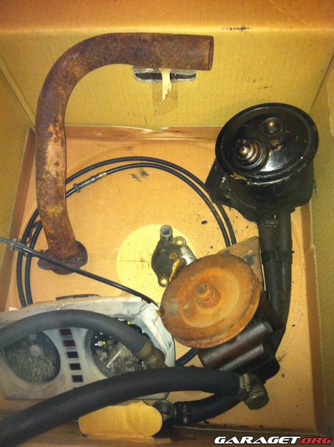

https://www1.garaget.org/gallery/images/187/186565/186565-6d907555590beff95812a04c85b7f94f.jpg
gotti gott låda inhandlat med små saker från en range rover bla servo pump, down pipe rör, samt hastighetsmätare med wire... ifall jag inte kan få ihop volvo mätaren med rover lådan...

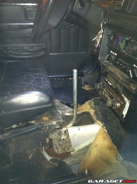

så här blev golvet... när jag platsat in lådan... fick kapa upp tunneln något,ska förlängas med ca 3cm, fick även knickedicka spaken något...

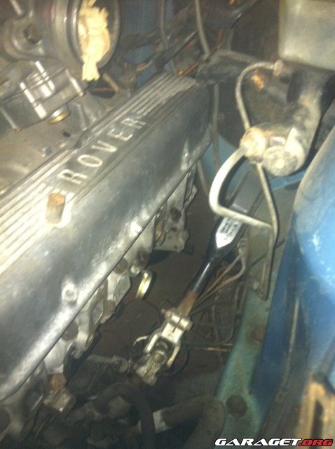

https://www1.garaget.org/gallery/images/187/186565/186565-97761819067f7230b855afdd0c1d8d0d.jpg

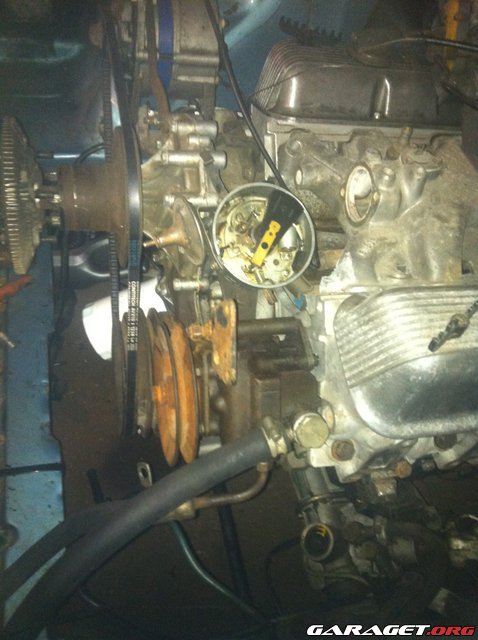

projekt styrservo( använder range rover-79) blir inte riktigt i linje... får bygga om lite finns nog massor med olika remskivor alternativ....

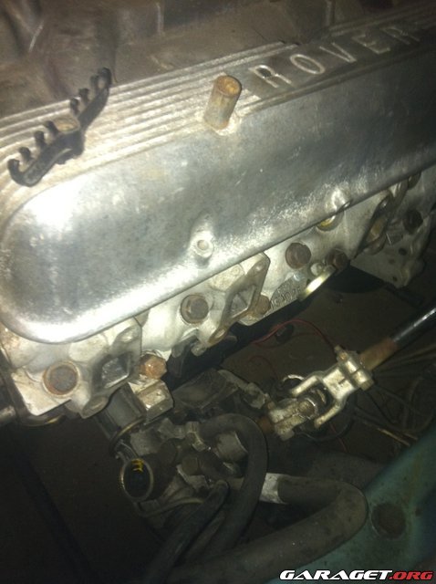

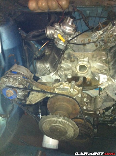

https://www1.garaget.org/gallery/images/187/186565/186565-1178059fad6860e5525129bf6e53016e.jpg
framifrån sett....

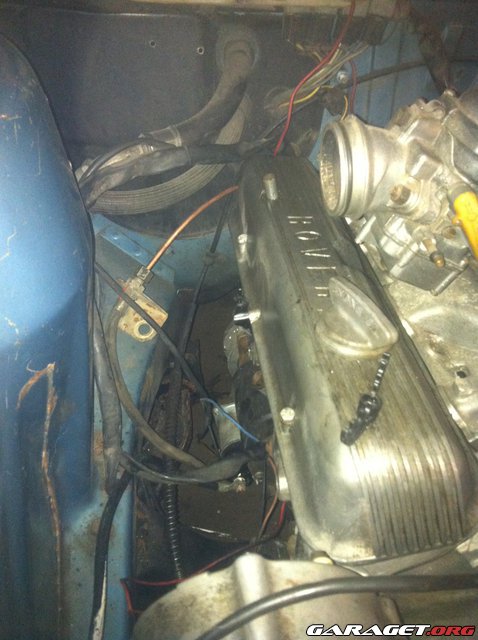

https://www1.garaget.org/gallery/images/187/186565/186565-026146e10e43e4093a053af1a1399fb8.jpg

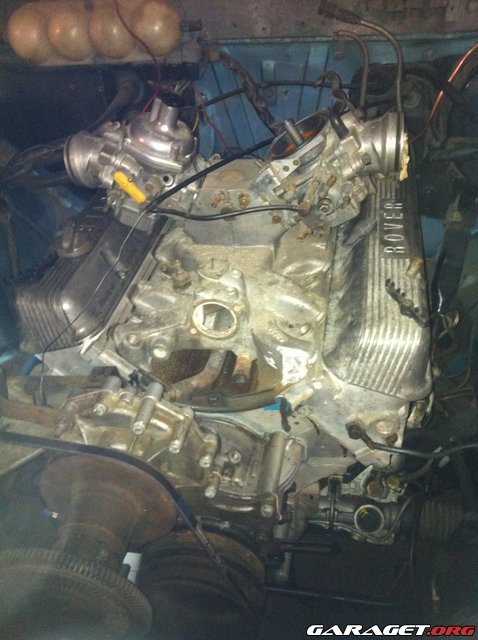

motor sétt från höger framifrån trångt till rattstången, men grenrör går fritt... precis...
https://www1.garaget.org/gallery/images/187/186565/186565-24c91a1c5dc4c741d6782a20dc0cd3b3.jpg
lite uppifrån sett ner på höger sida framifrån sett
https://www1.garaget.org/gallery/images/187/186565/186565-d39fd0d91b15d3486adb089afa49fc01.jpg
på vänster sida framifrån sett... bättre med plats, men trångt att få ner avgasrör där sen... får man smidda lite o inte ha för grovt rör inte.... senare projekt...

https://www1.garaget.org/gallery/images/187/186565/186565-de1103233254d397b0a30759c83adee4.jpg
nya insuget på plats..

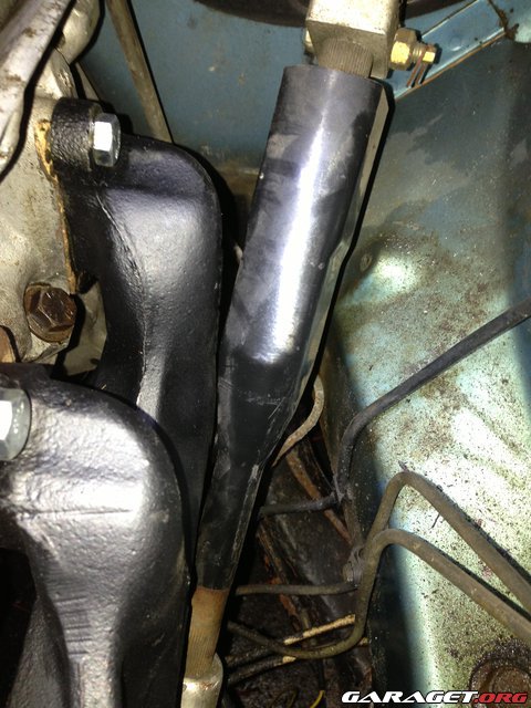

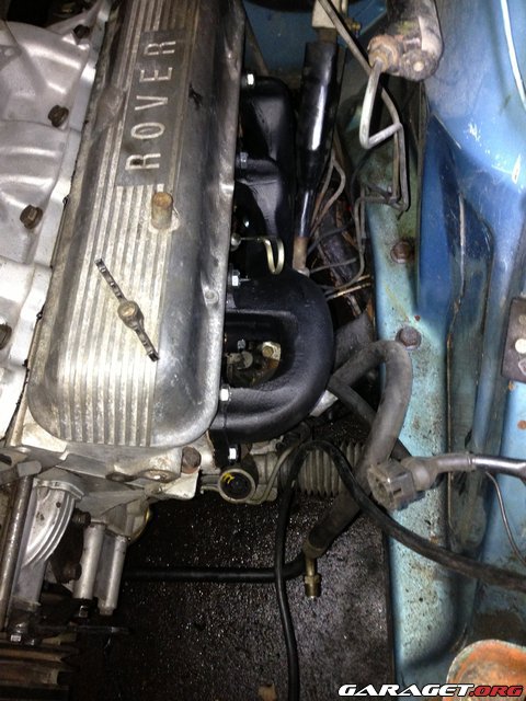

https://www1.garaget.org/gallery/images/187/186565/186565-4f89ce5268f77485d7e73d1574d7b44c.jpg
grenrör passagerar sida på plats inga bekymmer... lite trångt under där röret ska gå ihop men senare problem...
https://www1.garaget.org/gallery/images/187/186565/186565-ab7c07cd7788daac6c193cb12e365e13.jpg
grenrör förarsida..... här mina vänner blev det näääääära!!! till rattsången... men fritt går det. får se hur det blir vid belastning av motor... hahaha
https://www1.garaget.org/gallery/images/187/186565/186565-657128587a4ac19f537f4410399477f7.jpg
några mm är det emellan i alla fall.......

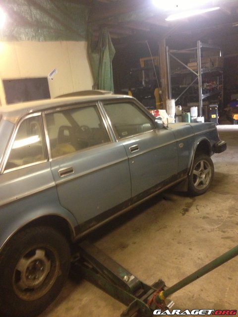

https://www1.garaget.org/gallery/images/187/186565/186565-264d332aeb485e5cfe877132a0cd850c.jpg
https://www1.garaget.org/gallery/images/187/186565/186565-4279002c246e30d7008d509894b92710.jpg
Postat från min mobiltelefon via m.garaget.orgflytten går från ett garage till ett annat i väntan på att fortsätta med detta projekt , till våren..

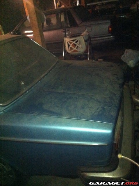

https://www1.garaget.org/gallery/images/187/186565/186565-7fb5da36d28c8121e2d0aecb60540162.jpg
Nu när jag håller på för fullt med 244 an så blir jag så sugen att rocks igång med denna goding igen ... Ska göra det så fort brukskärran rullar igen.... Så härlig färg den har.. O det är nått visst med 264 or... Vet inte vad det är...
