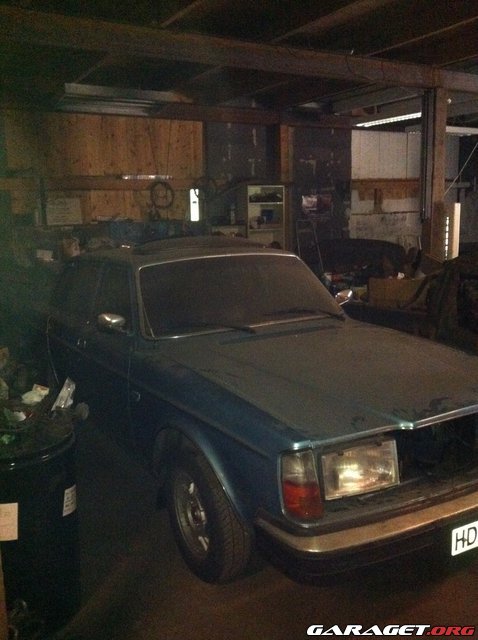

yes det ska jag allt göra... kul med lite gubbskick, ska laga upp den ordentligt framöver samt lacka om... men just nu tuta o köra... ska lägga upp lite bilder...
https://www1.garaget.org/gallery/images/187/186565/186565-3245dbfdb999ff4b5cfd1f9cbd2e2d60.jpg
dammig... men aldrig lagad alla delar finns....

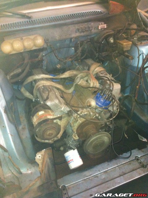

https://www1.garaget.org/gallery/images/187/186565/186565-86a5f7f34bbc18ca96bb823877178ebb.jpg
motor o låda på plats, var några veckor sen så det har hänt lite till sedan sist...

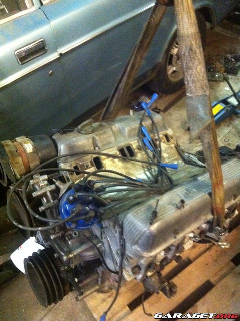

https://www1.garaget.org/gallery/images/187/186565/186565-3843a7b9616d101ec1765917c15d3f9c.jpg
här har vi den lilla lätta spisen innan den hamna i volvon...nyrenoverad o lätt effekt pimpad ..

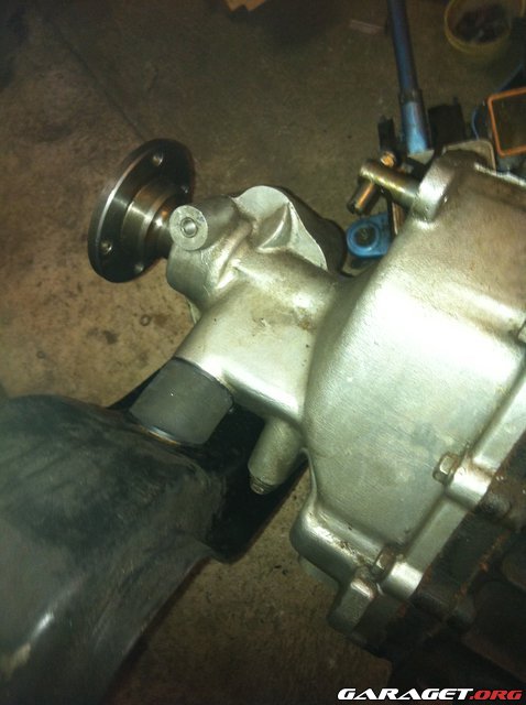

https://www1.garaget.org/gallery/images/187/186565/186565-33b19b729637fd33a6e5d557a24fbfcc.jpg
Rovers lt77 5vxl låda från en rover sd1 personbil, kombinerad med volvos växellådsbalk..

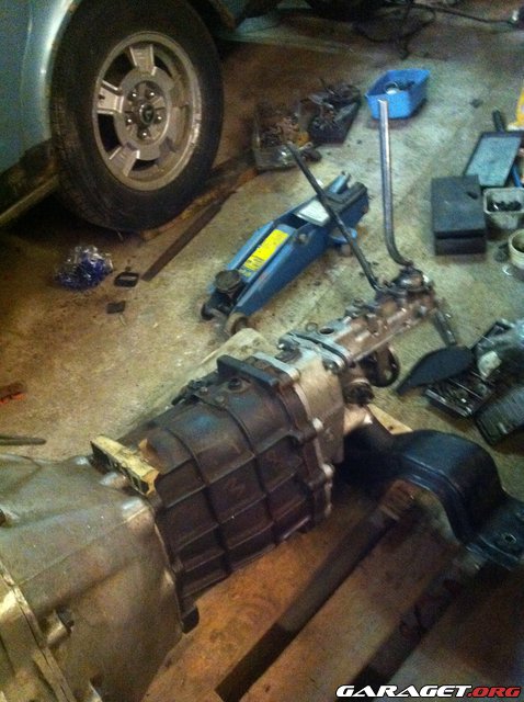

https://www1.garaget.org/gallery/images/187/186565/186565-e484c1facbae66d3fb20708c4e8af28c.jpg
rover sd1 växelådskuddar, medbringaren är samma som på volvos stora knut...

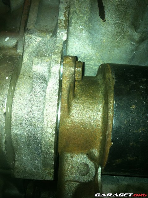

https://www1.garaget.org/gallery/images/187/186565/186565-909f843079802cbe0daa64a91608736d.jpg
Buick 215 v8 startmotor på plats, något mindre i diameter än rovers egen så den glappa...fick svarva en hylsa o lägga brickor så den inte bryter... men funkar klockrent..

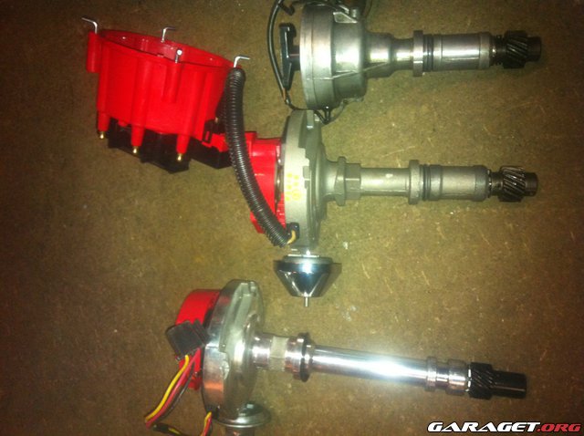

https://www1.garaget.org/gallery/images/187/186565/186565-501a3f67769ea1a80e6cff386cb4df85.jpg
nuvarande projekt... fördelare... pga ekonomi i projektet så tänkte jag använda buick 215-350 HEI fördelare, denna tar i insuget pga att den är så mycket större i diameter(den i mitten) den passar fysiskt i rovern dock är det skillnad på drevet så den måste man byta från rover orginal (fördelaren längst upp) man får kapa bort en bra bit av ett öra samt använda en annan bult på insuget om man ska ha buick fördelaren direkt... detta vill inte jag göra, så jag ska NOG..använda cheva Hei fördelaren(längst ner) o kombinera ihop med någon av dom andra därmed använda längden av cheva HEI fördelaren då går den fritt insuget. jag hade dessa på hyllan så ska försöka slå ut rörsprinten o sticka av cheva fördelaren först... så får vi se hur vi gör.... alternativ att förlänga buick HEi fördelaren... allt detta jobb för att bli av med brytarna... ha ha..
