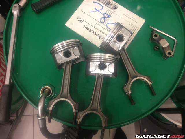

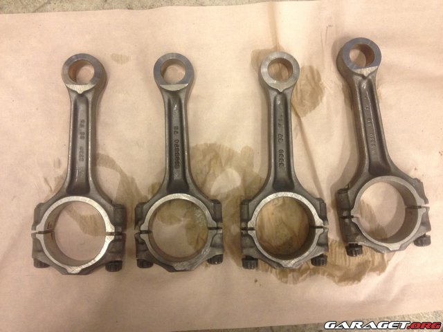

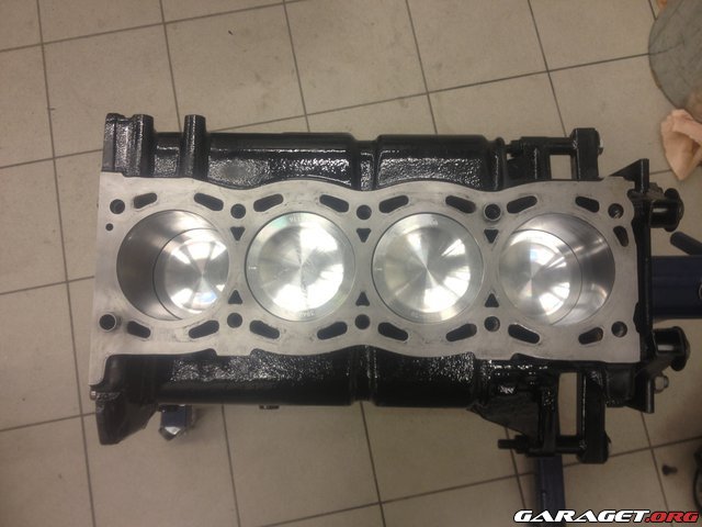

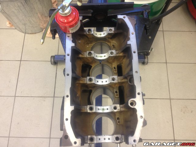

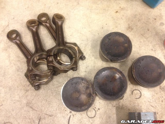

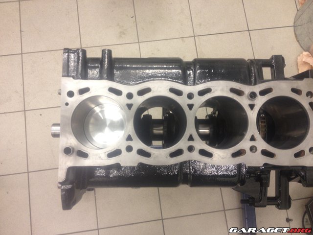

allt slipat och klart!!
montering har påbörjats, sjuuukt kul! big_smile har lite bilder från två dagars arbete efter jobbet nu,
har plockat isär dom gamla stakarna och kolvarna, tvättat stakarna, honat loppen, har även kollat vikten på dom smidda kolvarna och kolvbultarna, märks att man får det man betalar för iaf, bra med färgvåg också för den delen wink
som vanligt så är jag jätte dålig på att skriva berättande texter om vad jag gör, så lägger upp massa bilder ist!
fråga på om det är något ni undrar om hur jag gick till väga osv! smile
smutsiga kolvar och stakar
https://www1.garaget.org/gallery/images/175/174220/174220-00c817cb4cb0ef045678fbdc88967f13.jpg
rena stakar
https://www1.garaget.org/gallery/images/175/174220/174220-332267f40a1c87664e687938c6e5d12a.jpg
förberett för veven
https://www1.garaget.org/gallery/images/175/174220/174220-085b37bb9267b4a8136b64c7124146dc.jpg
smidda kolvar på!
https://www1.garaget.org/gallery/images/175/174220/174220-b718e1bd714f824467eb5168ecbdfda3.jpg
en kolv i
https://www1.garaget.org/gallery/images/175/174220/174220-1be72172d63993f3422d02aa8a4fd88b.jpg
alla kolvar i å allting draget och klart! blankt och fint ska de vara! wink
https://www1.garaget.org/gallery/images/175/174220/174220-a229b7eecd765bb7a5a6a11e175eb3ad.jpg
