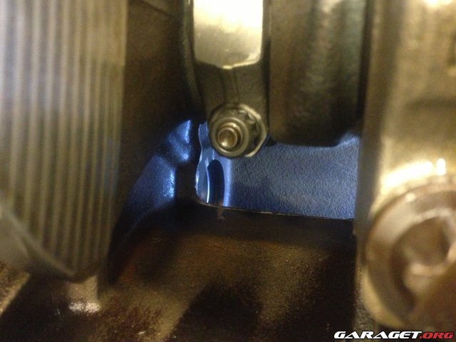

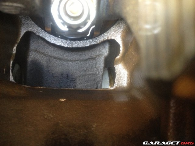

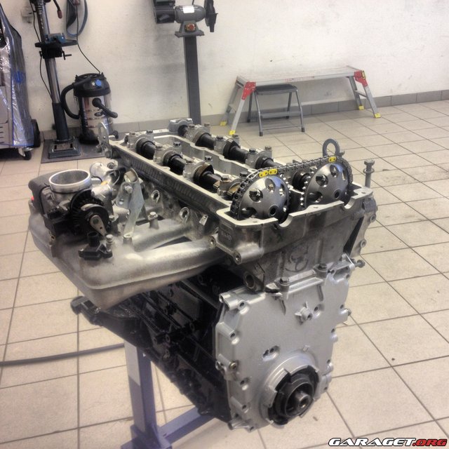

jaha! lite har nu hänt sen sist, fått hem massa delar, tryckrörs kit med blåa silikonslangar och större intercooler.. allt från do88.. efter massa om och men så fick jag tag på ett par pluggar för hålen till balansaxlarna.. kanske inte var vrål snygga grejer, men tror att det kommer att fungera klockrent! smile

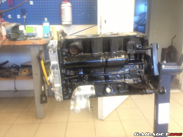

lagerna till balansaxlarna är in knackade, oljekanalen är tätad med en m6 skruv, transsmisons kåpa monterad, fick till och med på toppen i samma veva innan det blev allt för sent! så nu börjar det likna en motor ! big_smile sjukt kul.. nu är det bara resten kvar! haha smile
tror att mina planer om att kunna få igång bilen till slutet av april är lång borta.. hmm får sikta på någon gång i maj ist.. men men inga sura miner för det, bara att köra på så att man kommer ut på vägarna till slut! wink
försöker få bild på lagerna när dom är in knackade..

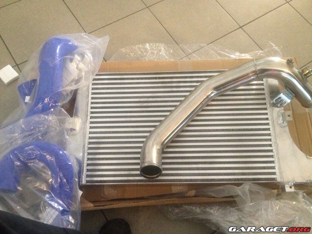

Tryckrörskit + IC
https://www1.garaget.org/gallery/images/175/174220/174220-12fc7aef35bf144675e1301307748736.jpg

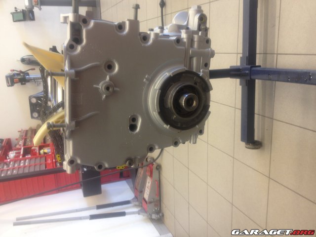

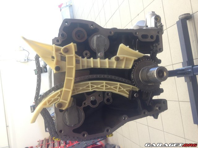

balansaxelpluggar monterade, (av någon anledning vart bliderna roterade, men ni får vrida på skärmen för att se bättre)
https://www1.garaget.org/gallery/images/175/174220/174220-78a5d90ca46384a5d68f535d452c82f2.jpg
https://www1.garaget.org/gallery/images/175/174220/174220-d04c49959a102b374541036a1c7e8746.jpg
https://www1.garaget.org/gallery/images/175/174220/174220-56ff500cd1b13152c2a4e0772c90da7b.jpg
https://www1.garaget.org/gallery/images/175/174220/174220-44cd5ad5d267470892e6ebcf760220d3.jpg

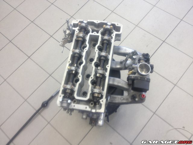

Börjar bli motor av det hela som sagt! wink
https://www1.garaget.org/gallery/images/175/174220/174220-33011fe149601d7a9c8af54d900ea077.jpg
