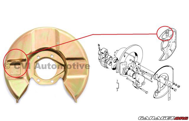

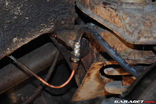

nä det är det inte smile dock kan det blir lite besvärligt att montera bromsarna utan bromssköld då bromsledningen ska monteras med bromsskölden, är en delad bromsledning som ska kopplas ihop där. bifogar en bild smile

Aha..det är nåt sånt special deluxe.
Tack för förklaringen.

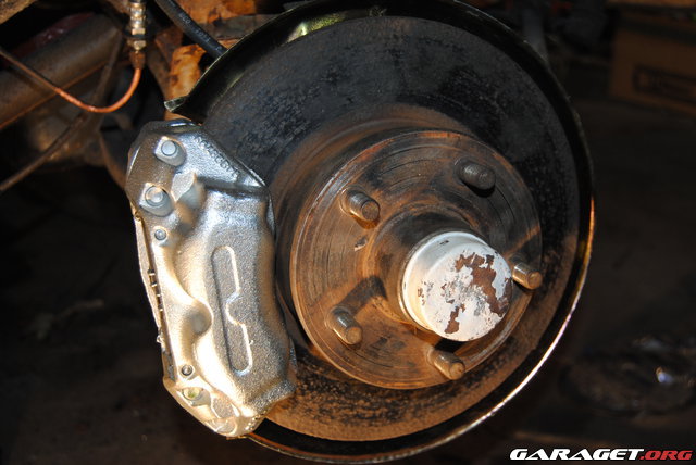

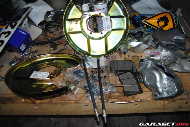

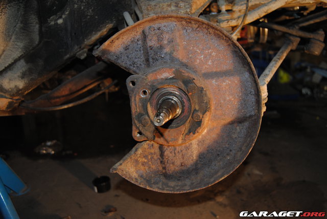

Fick mina bromssköldar idag, så nu har jag monterat bromsarna fram, dock hann jag inte lufta systemet så någon provkörning hanns inte med, får bli under nästa ledigvecka smile
bilder iaf !
Nya sköldar, ledningar, slangar, OK, belägg, monteringssats smile
https://www1.garaget.org/gallery/images/44/43636/43636-5a71d50df5c7ae7691cdc2acfaa93db4.jpg
gamla skölden, utan ok.
https://www1.garaget.org/gallery/images/44/43636/43636-59a84c57d0a2e42974b3c9cf9f88ee15.jpg

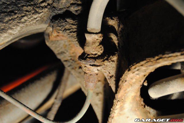

gamla kopplingen mellan bromsslang och rör.
https://www1.garaget.org/gallery/images/44/43636/43636-86bf298da98141a4542c0677eb011c43.jpg
allt på plats, ända som inte är nytt är skivan, men dem var rätt ok, ser dåliga ut men den ytan bromsar man till rätt fort smile
https://www1.garaget.org/gallery/images/44/43636/43636-49f57b0f3b6c360835edca35c9c62362.jpg
Nytt OK och belägg smile
https://www1.garaget.org/gallery/images/44/43636/43636-f8aa597406a566aafe40ccb680cede62.jpg
Nya kopplingen mellan bromsslang och rör.
https://www1.garaget.org/gallery/images/44/43636/43636-f5c8a0e41805239349be2ce56035279b.jpg
Allt för den här veckan, nu far jag o jobbar en vecka igen smile
/Ante

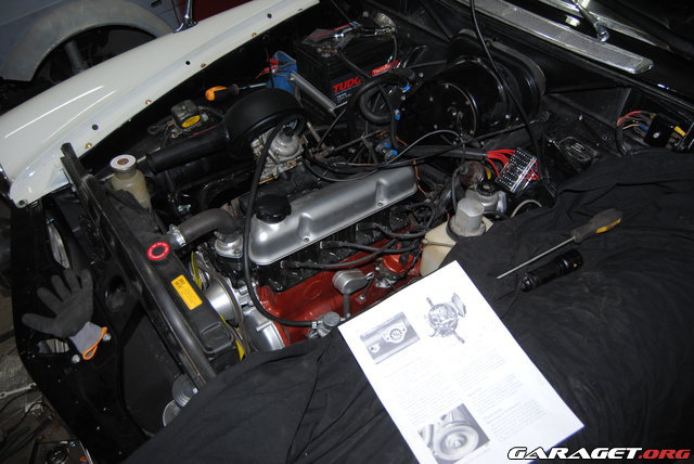

har idag försökt få till tändningen på bilen, utan några framgångar, ska prova lite mer imorgon nu när man fått lite tips smile
https://www1.garaget.org/gallery/images/44/43636/43636-4ac015d7adb0e10a5451bd3f8f67db7b.jpg
sen skulle jag lufta bromssystemet idag och upptäckte att huvudbromscylindern va pajj hmm ännu en utgift.
mitt mål om att rulla in på besiktningen den 3 Maj börjar kännas omöjligt.
måste fixa handbromsen och bakbromsarna, vill hinna med att blästra och lackera fälgarna och montera nya däck oxå, hur fan ska allt hinnas..
/Ante

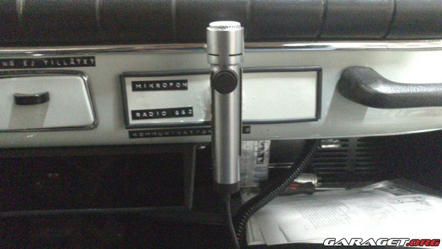

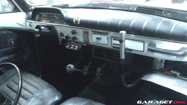

Här kommer en mobilbilds uppdatering.
inredningen börjar på bli klar, i alla fall instrumentpanelen.
https://www1.garaget.org/gallery/images/44/43636/43636-9a85a5fffdd9eb79a35a79586fcf8614.jpg
hemmabyggd radiotäck platta med hållare för mikrofonen:
https://www1.garaget.org/gallery/images/44/43636/43636-299a34fd0383e82704e4c443155f1619.jpg
https://www1.garaget.org/gallery/images/44/43636/43636-097f5763251035875d8fb759b5aeaac2.jpg
en Tuuuut knapp så inte bilprovningen klagar smile
https://www1.garaget.org/gallery/images/44/43636/43636-7898adf86e23a6cc26fe92e5a8001018.jpg
