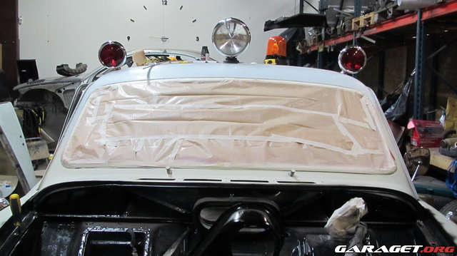

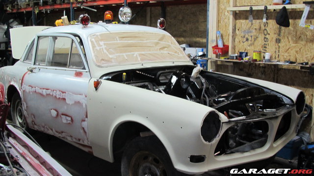

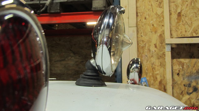

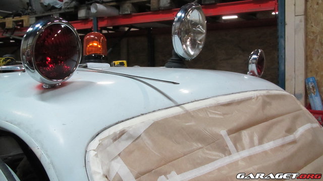

Uppdatering:
monterat sökarlyktan
https://www1.garaget.org/gallery/images/44/43636/43636-1f42df067af484a483a7b8b249c1c0ae.jpg
https://www1.garaget.org/gallery/images/44/43636/43636-38dc75190091476ccadabe36f9049ca1.jpg
https://www1.garaget.org/gallery/images/44/43636/43636-a1b2b9e19bf5115b8101521516bff069.jpg
https://www1.garaget.org/gallery/images/44/43636/43636-1914e809188e6ac8cd308a0902066636.jpg

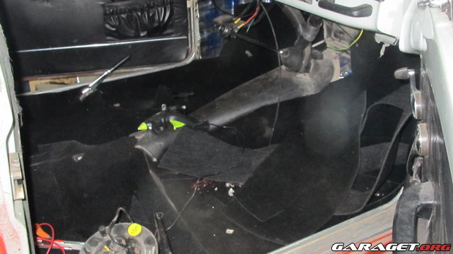

klätt golvet
https://www1.garaget.org/gallery/images/44/43636/43636-4acaa6e62a50c6e4432a28bf33913d0f.jpg
ett jävla pillande men blev bra smile
https://www1.garaget.org/gallery/images/44/43636/43636-3c8811e44dedf98cab613ad3cfb38d8b.jpg

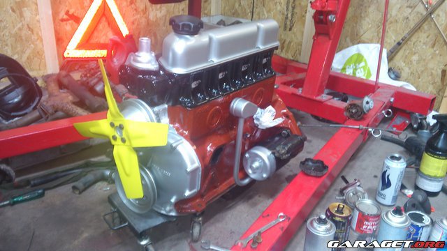

nylackerad "propeller" tongue

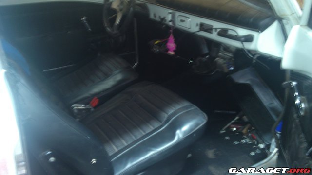

supertaskig sunkmobilbild (förlåt) men inredningen börjar komma på plats ! smile nu saknas bara originalratten, och verkar ha hittat en här i stan big_smile
https://www1.garaget.org/gallery/images/44/43636/43636-793c2e07199f26e2222f94b5d0d09d89.jpg

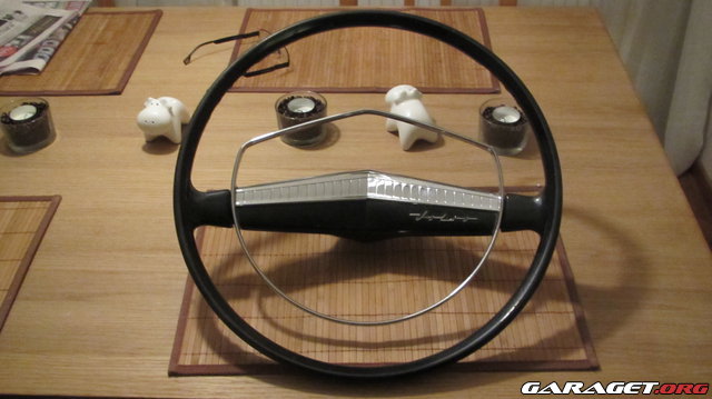

kom just hem med en originalratt big_smile
https://www1.garaget.org/gallery/images/44/43636/43636-65c76f007d84819fa44a0340e19b30c4.jpg
/Ante
